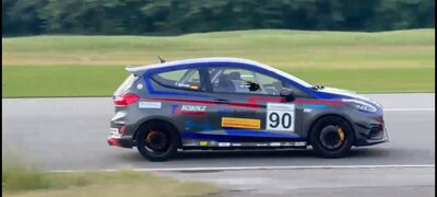

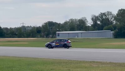

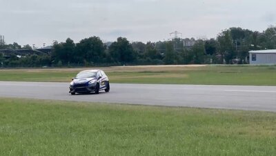

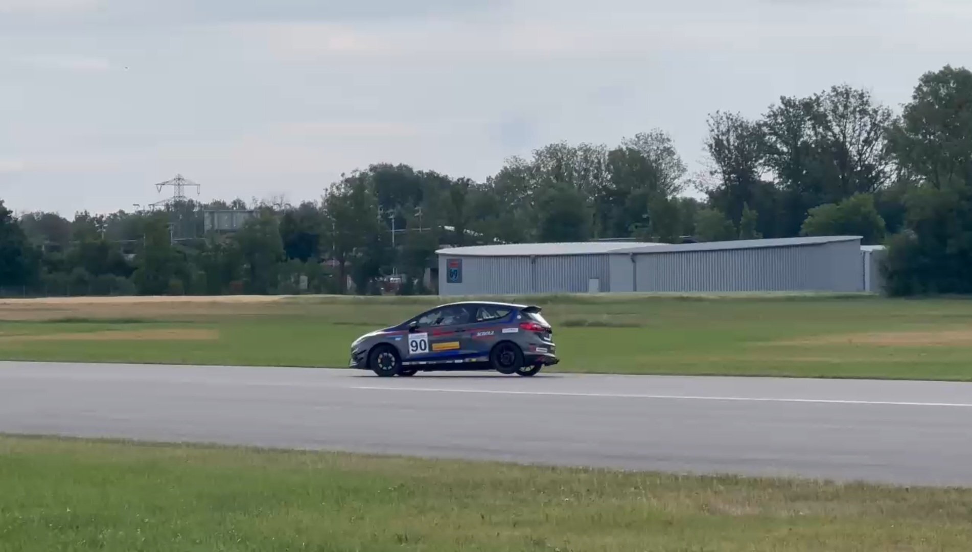

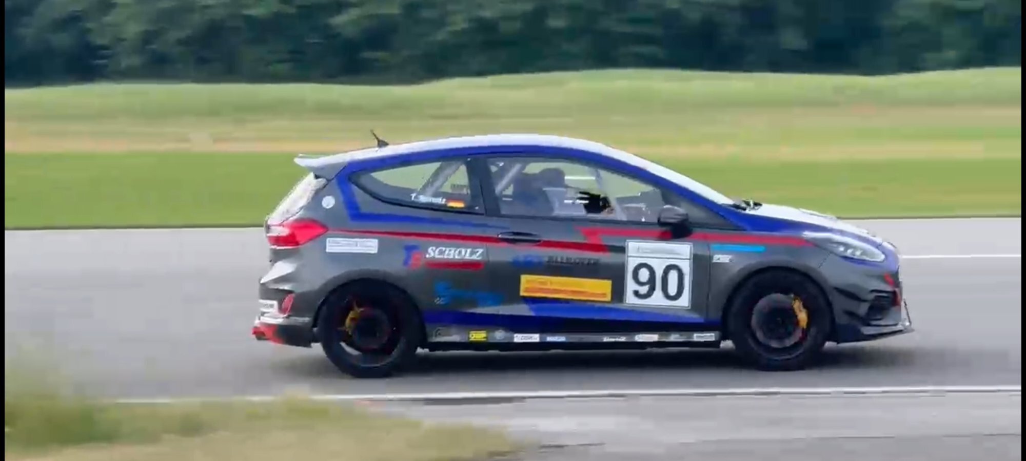

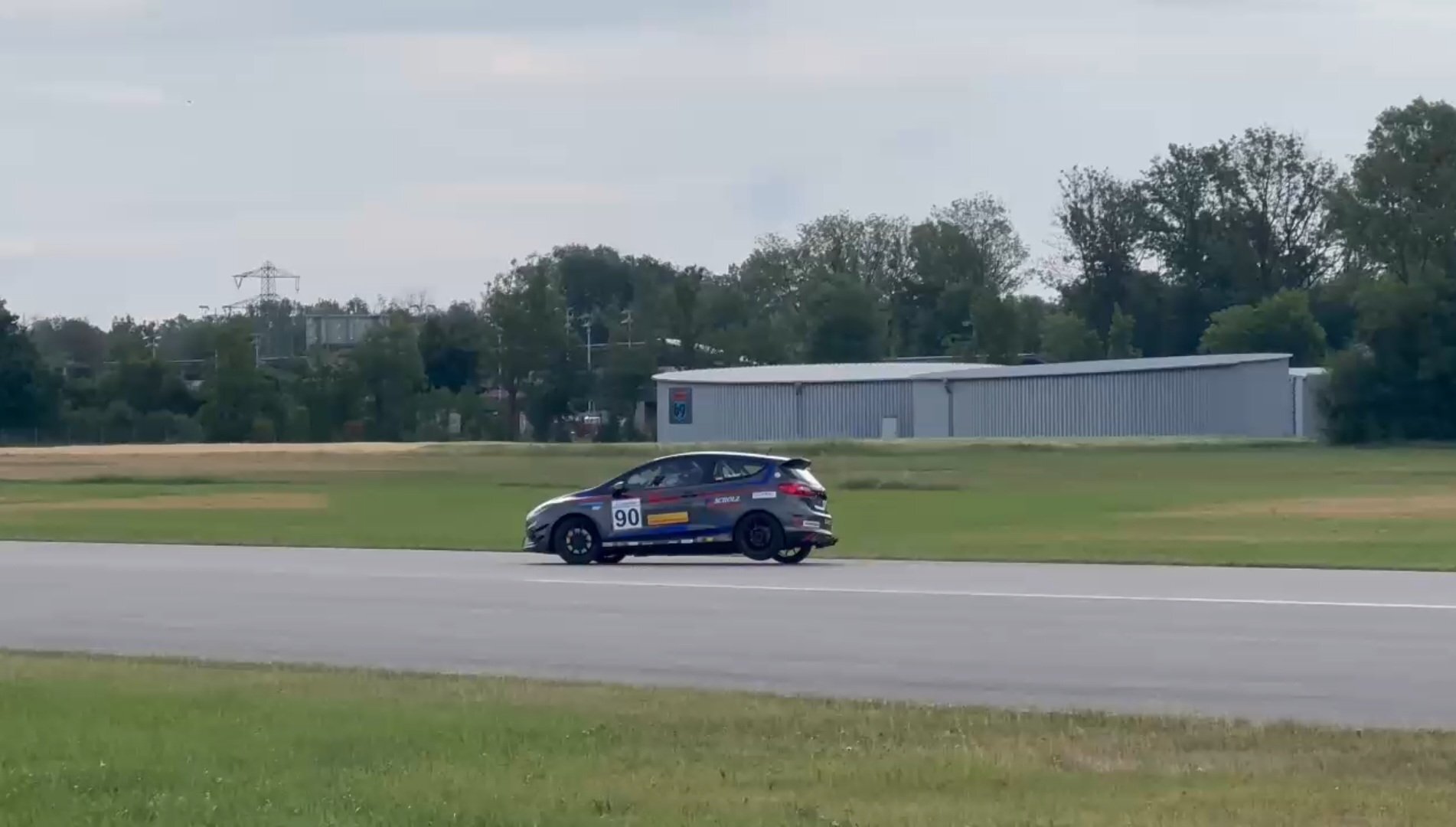

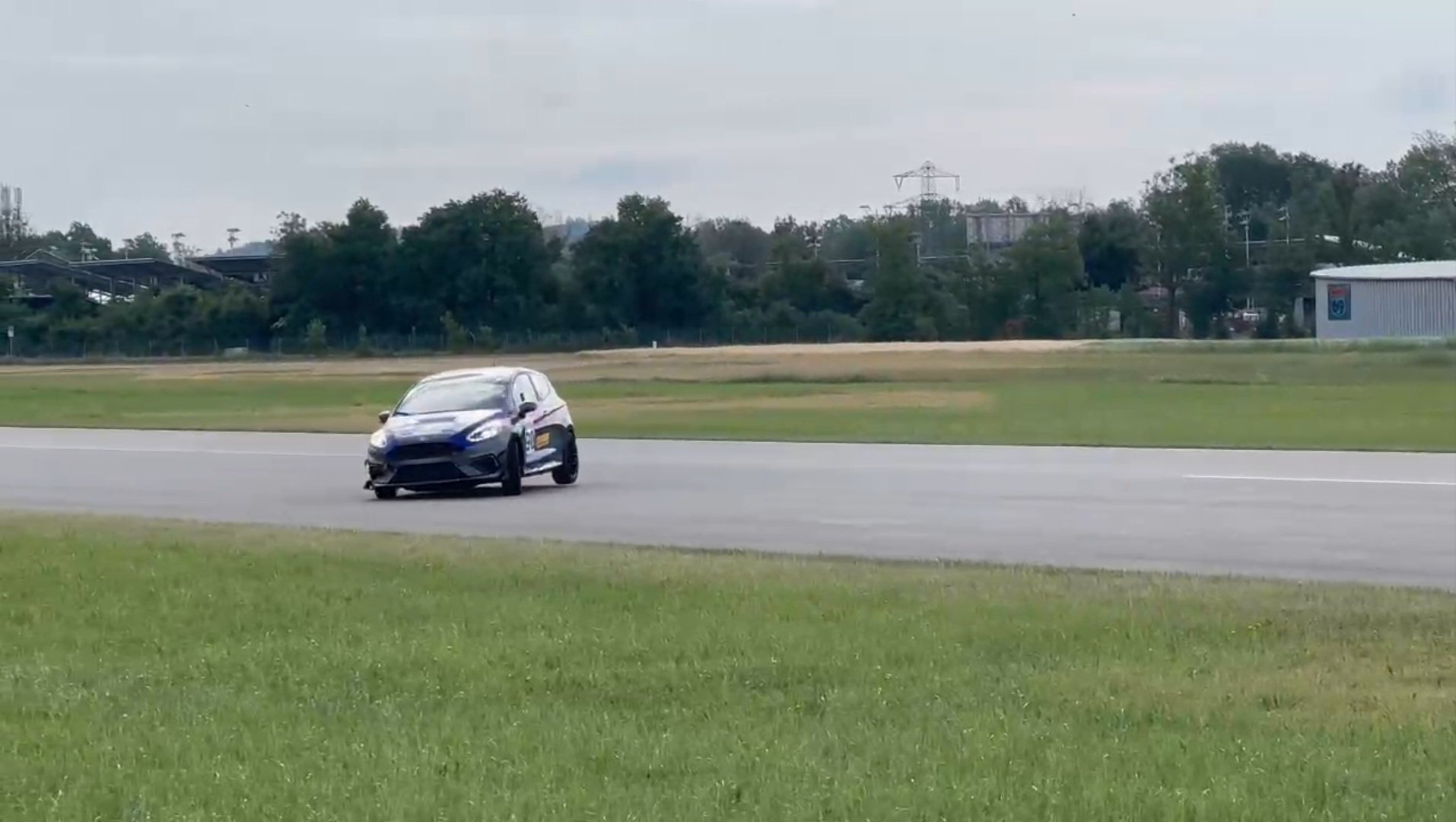

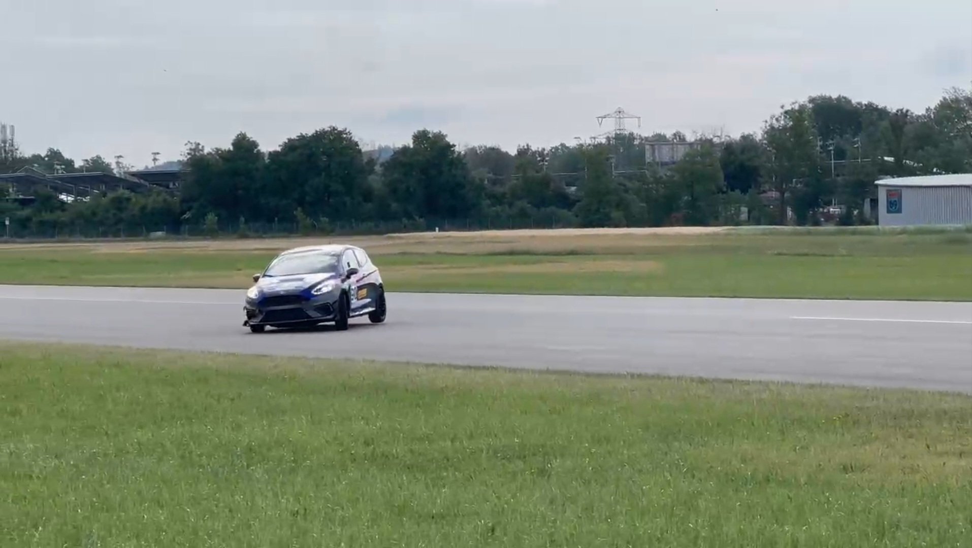

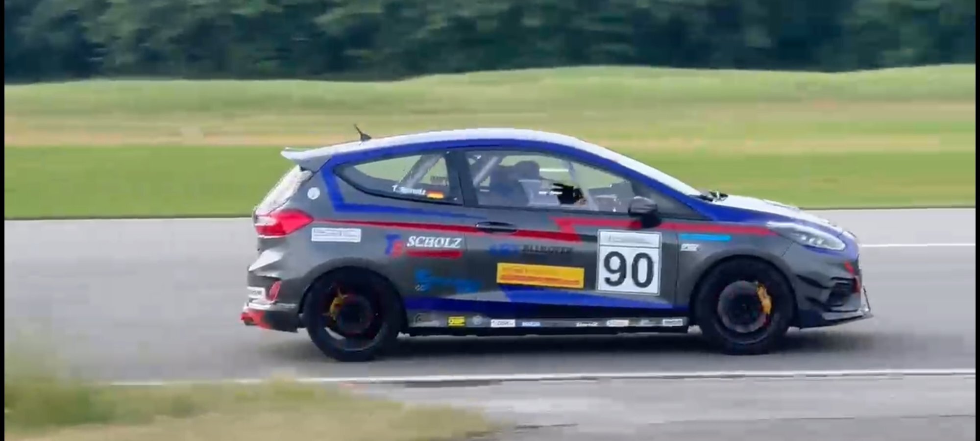

gestern am 01.06. war ich auf dem Flugplatz Ellermühle. Diesen habe ich mir für 2 Stunden gemietet.
Somit konnte ich eine Test- & Einstellfahrt machen.
Die neue Bremse vorne wurde eingebremst und das Fahrwerk und deren Änderungen wurden getestet.
Vorab, es hat alles super funktioniert und alles hat gehalten. :D
Thema Bremse.... jo.... die Bremst würde ich mal sagen. Man merkt sofort wenn die im perfekten Fenster ist.
Ob ich mir da nicht ein Ei gelegt habe. :lol: Wenn die warm ist, dann reichen 3-4 cm Pedalweg und das Fahrzeug geht ins ABS.
Es reicht also das antippen um scharf zu bremsen und nicht ins ABS zu kommen. Und die hintern neuen Beläge fehlen ja noch. :lol:
Ich glaube langsam ich komme um ein Motorsport ABS nicht mehr lange rum.
Aber, das geile ist, dass das Fahrwerk super funktioniert. Und die starke Vorspur an der Hinterachse hält das Heck richtig fest.
Ich habe paar mal während dem Einlenken scharf gebremst. Das Heck macht aber auch keine große Bewegung. Der Hintern bleibt stabil. :lol:
Wie sich das dann auf die Temperatur und das Abfahrbild widerspiegelt, wird sich noch zeigen. Durch die Nachspur an der Vorderachse ist das Einlenken echt schön geworden.
Wie das ganze sich dann auf der Rennstrecke verhält, sehe ich am 24.06. in Oschersleben.

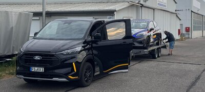

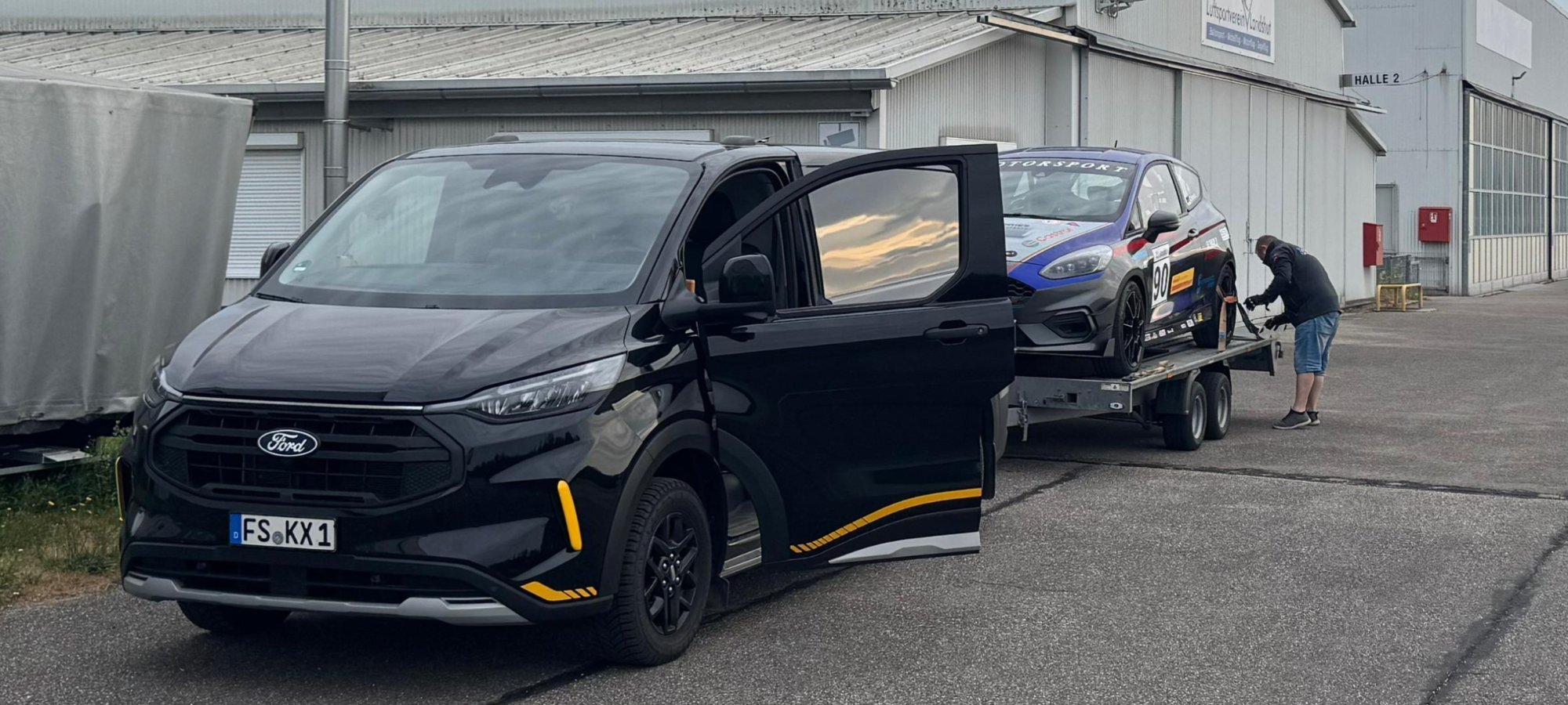

Da ein Freund noch dabei war, gab es auch ein paar Videos und Fotos.
Sorry, ist per Handy gefilmt und nicht die beste Qualität. :lol:
PS: Neuer Spitzname.... Dreirad :lol:
