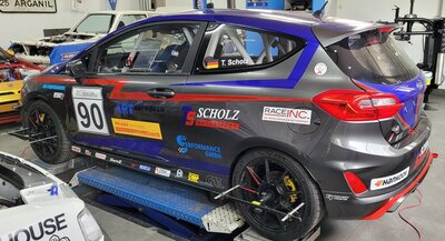

endlich ist das neue Design fertig. :D
Die Designelemente und die Logos/Namen meine Unterstützer sind ebenfalls angebracht.
Auch meine eigene gegründete Marke - Scholz Motorsport™ befindet sich nun auf meinem Fahrzeug.
Scholz Motorsport™ ist aktuell ein Ein-Mann-Rennteam wenn man so will :P
Aktuell werden noch Trackdays zum Spaß, Lernen, Einstellen und Training gefahren.
Ziel ist es, offiziell in der NATC zu fahren.
Wann genau, weiß ich noch nicht. Das Fahrzeug wird noch dafür vorbereitet. ;)
Und natürlich hat auch das Rennfahrzeug einen offiziellen Namen bekommen.
Es ist der " Fiesta ST-R Evo ".
Und hier nun mein neues Design. :)
(Ein paar Kleinigkeiten kommen noch dazu)

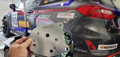

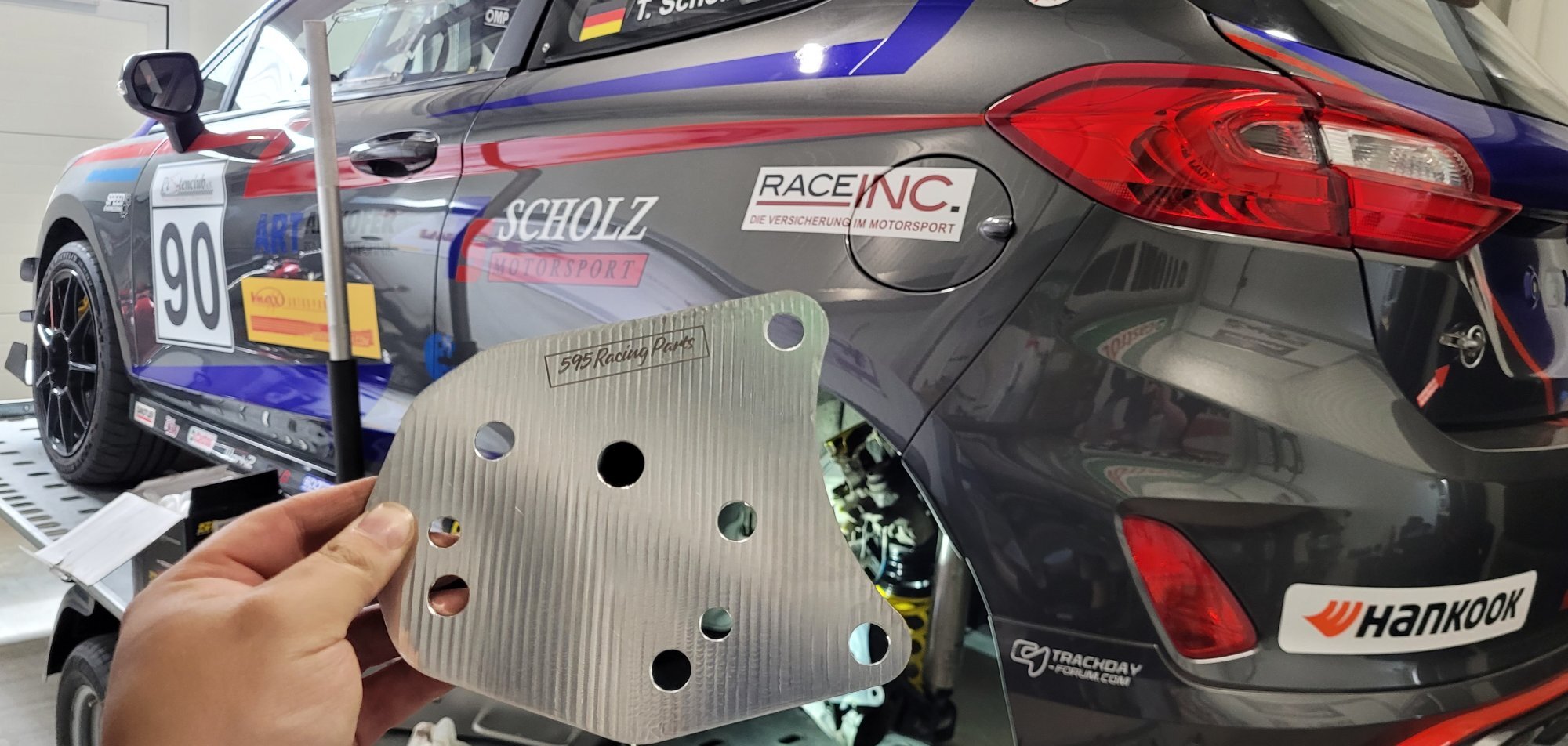

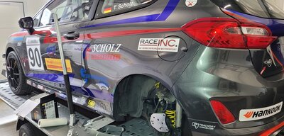

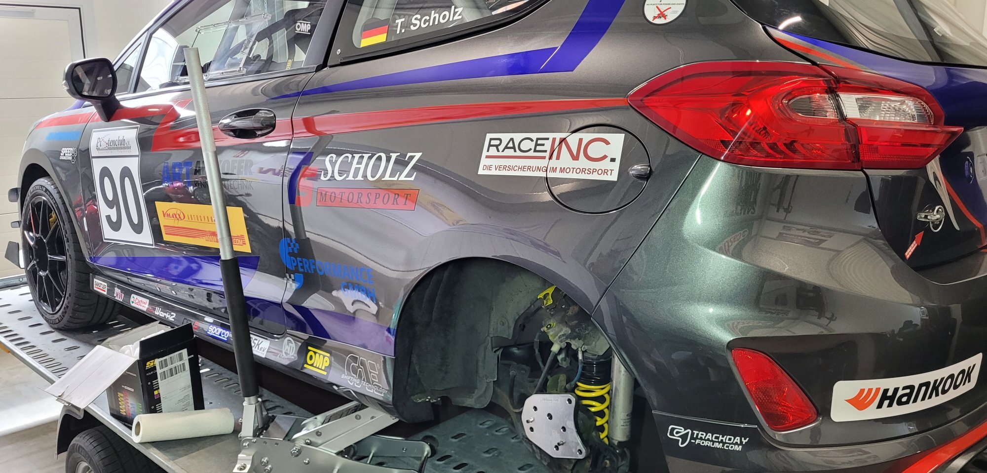

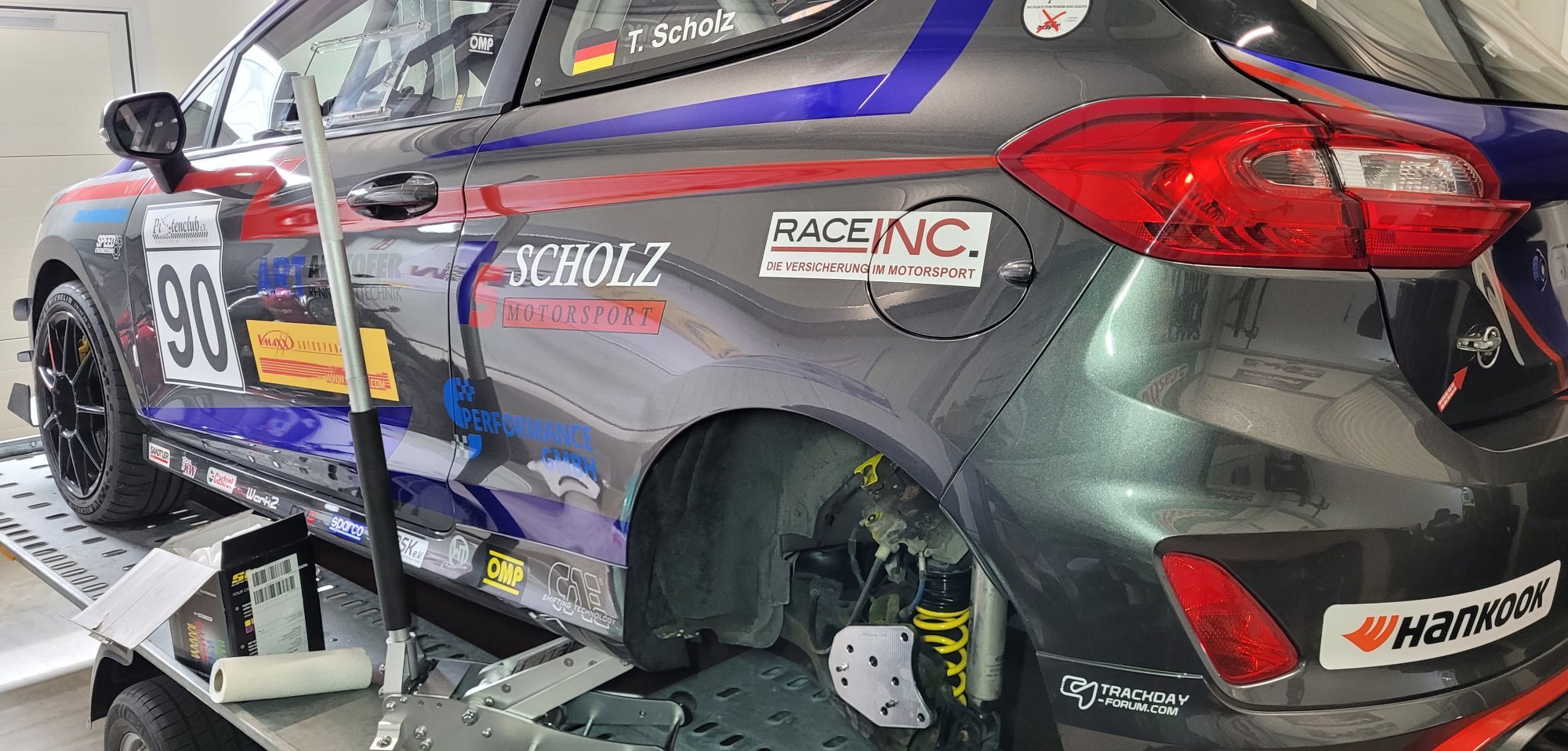

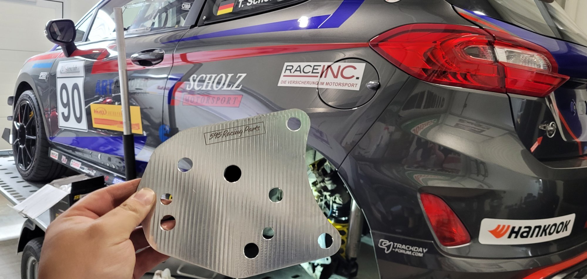

Für die Hinterachse gab es Sturzkorrekturplatten von der Firma 595 Racing Parts.

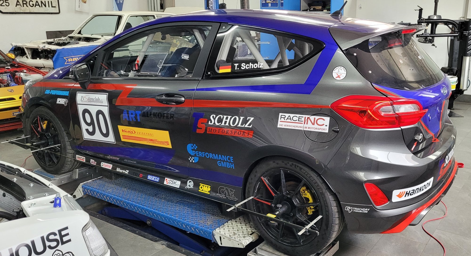

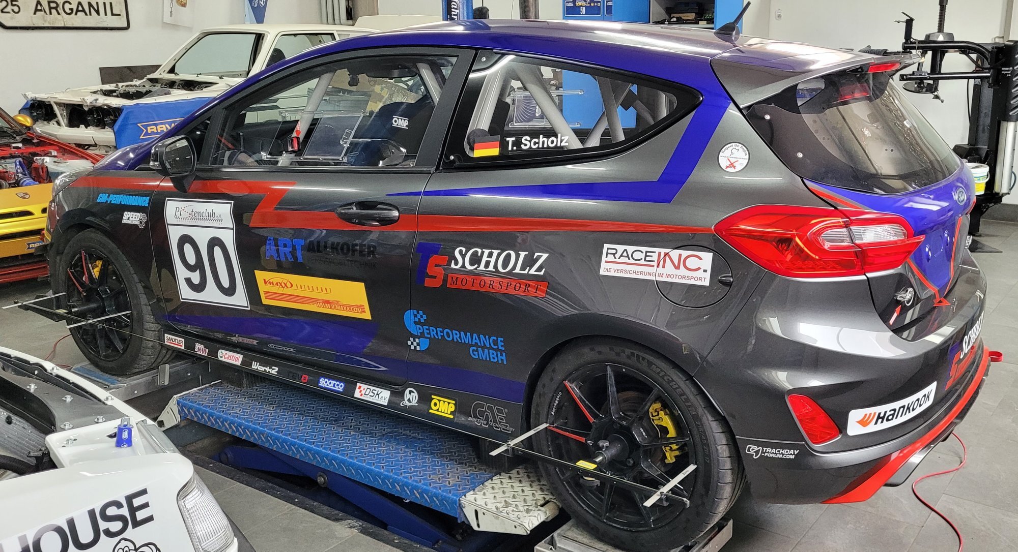

Diese habe ich gestern verbaut und heute eine Radlastwageneinstellung & Achsvermessung gemacht.

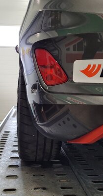

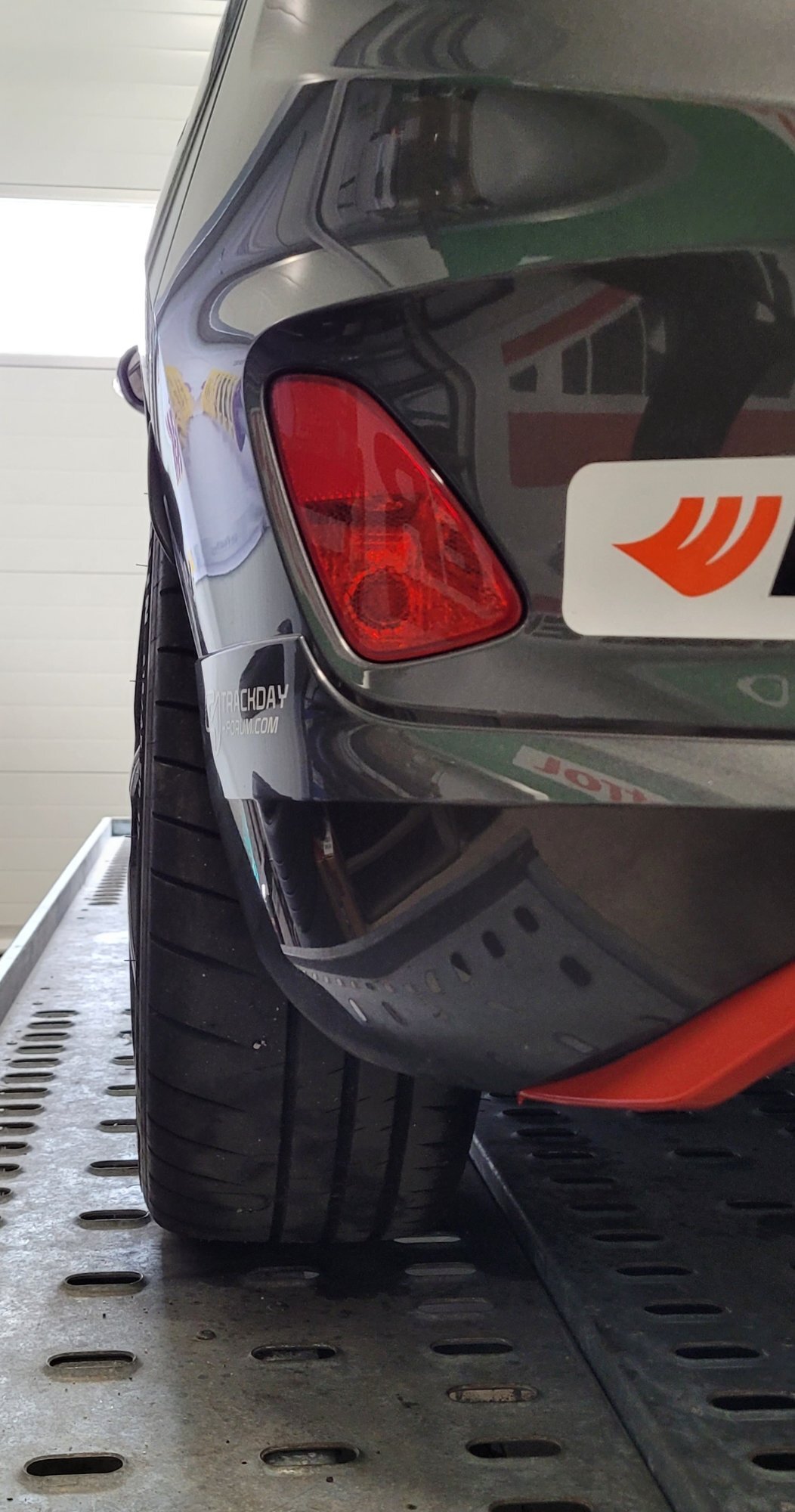

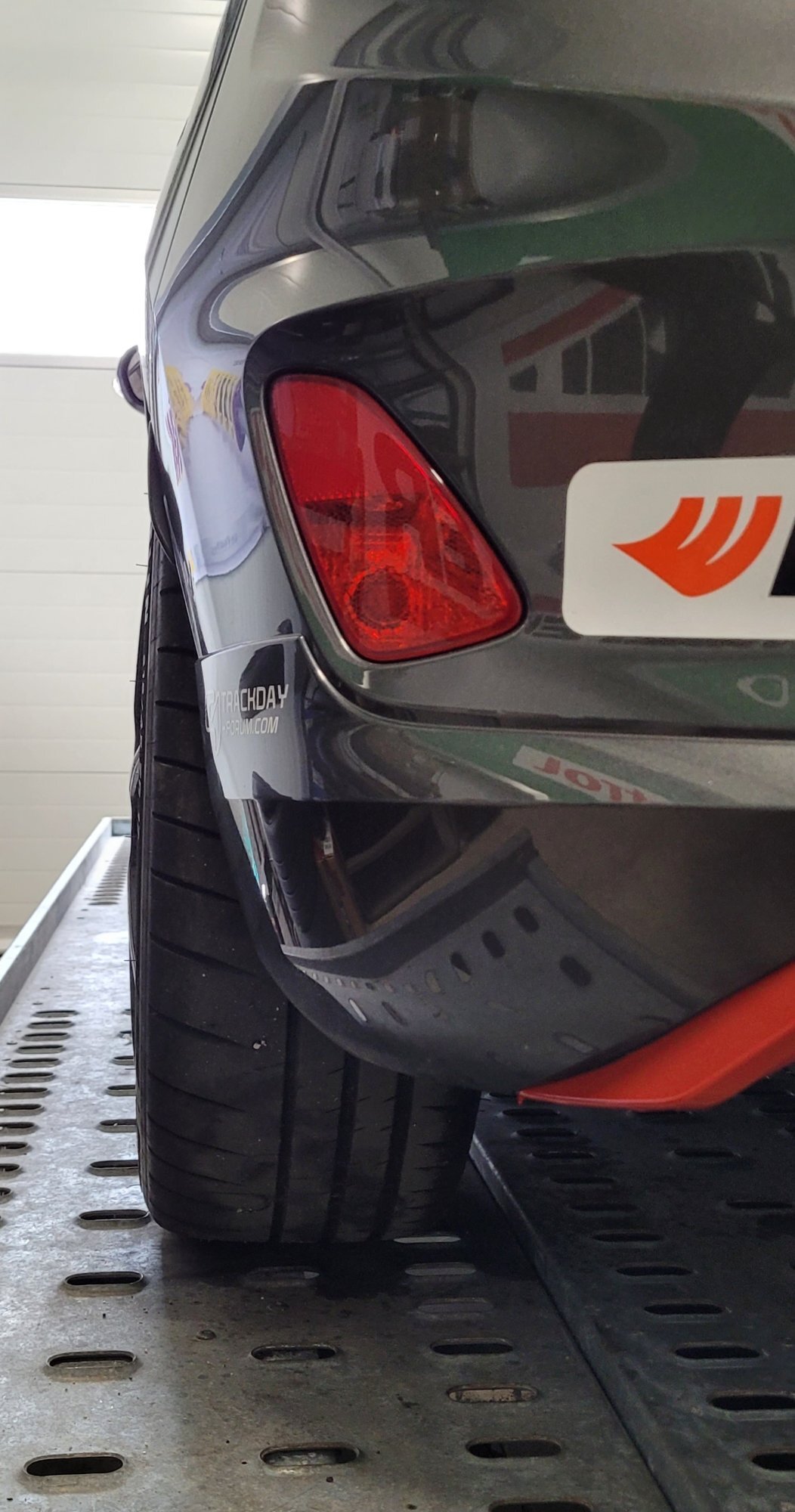

Vorher hatte ich im Schnitt hinten -0°38' Sturz. Jetzt habe ich -1°45' Sturz.
Somit sehr positiv das gut Sturz hinten reingekommen ist.
Leider gibt es einen Nachteil. Ob den nur ich habe, oder dann mehrere muss ich noch abwarten.
Aber leider ist dadurch viel Vorspur dazu gekommen. Ich hätte mir gerne die gleiche oder sogar weniger Vorspur gewünscht. Aber gut. Man kann nicht alles haben. :lol:
