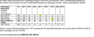

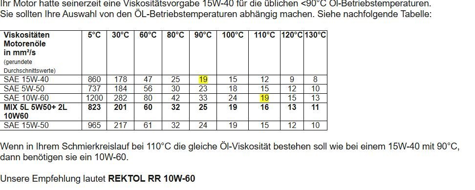

Ich möchte mich mal zum Thema Motoröl einklinken. Ich bin auch länger im Oil-Club unterwegs, da kann man sich schon viele Infos rausziehen. Mir hat eine konkrete Anfrage bzgl. korrekte Heißvisko bei Rektol sehr weitergeholfen. An Hand der Tabelle kannst Du Dir genau herleiten was in Deinem Usecase benötigt wird, sofern Du die vom Hersteller für Deinen Motor angedachte optimale Betriebstemperatur und die tatsächliche maximale Öltemperatur auf dem Track kennst. Ich vermute mal das ein W60 bei deinem Motor zu viel des Guten ist.
Zweitens brauchst Du ein Öl mit bestenfalls hochwertigen Grundölen bzw. Anteilen davon. Stichworte sind PAO und Ester. Ist aber nicht zwingend, wenn Du stattdessen kürzere Intervalle fährst. 10.000km ist bei reiner Tracknutzung schon problematisch, unabhängig vom Öl.
Was die Additivierung betrifft, liegst Du mit einem Full SAPS, sprich mit einem klassisch additivierten Öl richtig. Wichtig für den Track Use sind erhöhte Anteile von Verschleißschutzadditiven wie ZDDP (Zinkverbindungen) und gerne noch Bor oder Molybdän. Schau mal bei Interesse in die Frischölanalysen im Oil-Club.
Und zu guter Letzt musst Du Dich fragen was Du ausgeben willst. Ich persönlich bin der Meinung, das es völlig irrelevant ist, ob der Liter 8 oder 15€ kostet, wenn ich Fixkosten von 5000€ und mehr pro Saison habe.
Sofern Du Dir sicher bzgl. der Heißvisko für Deinen Motor bist, kann ich gern auch konkrete Empfehlungen aussprechen.
