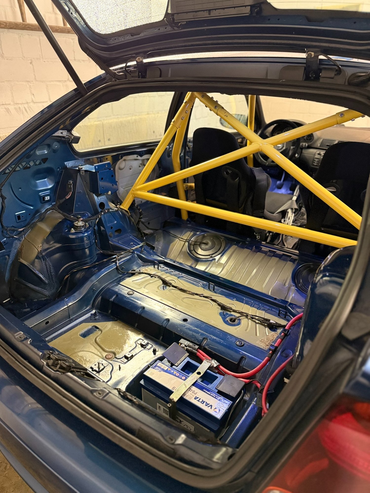

nach dem ich jahrelang immer wieder mit dem Gedanken gespielt hab und auch immer gern im alten Trackday Forum gestöbert hab, habe ich mir im letzten Oktober ein eigenes Tracktool zugelegt:
ein schon komplett umgebauten E46 325ti Compact
Folgendes wurde schon alles umgebaut:
  • komplett leergeräumt
  • Wiechers Schraubkäfig
  • Recaro Pole Position mit Schroth 4-Punkt-Gurten (Schrittgurte liegen schon hier und warten auf den Einbau)

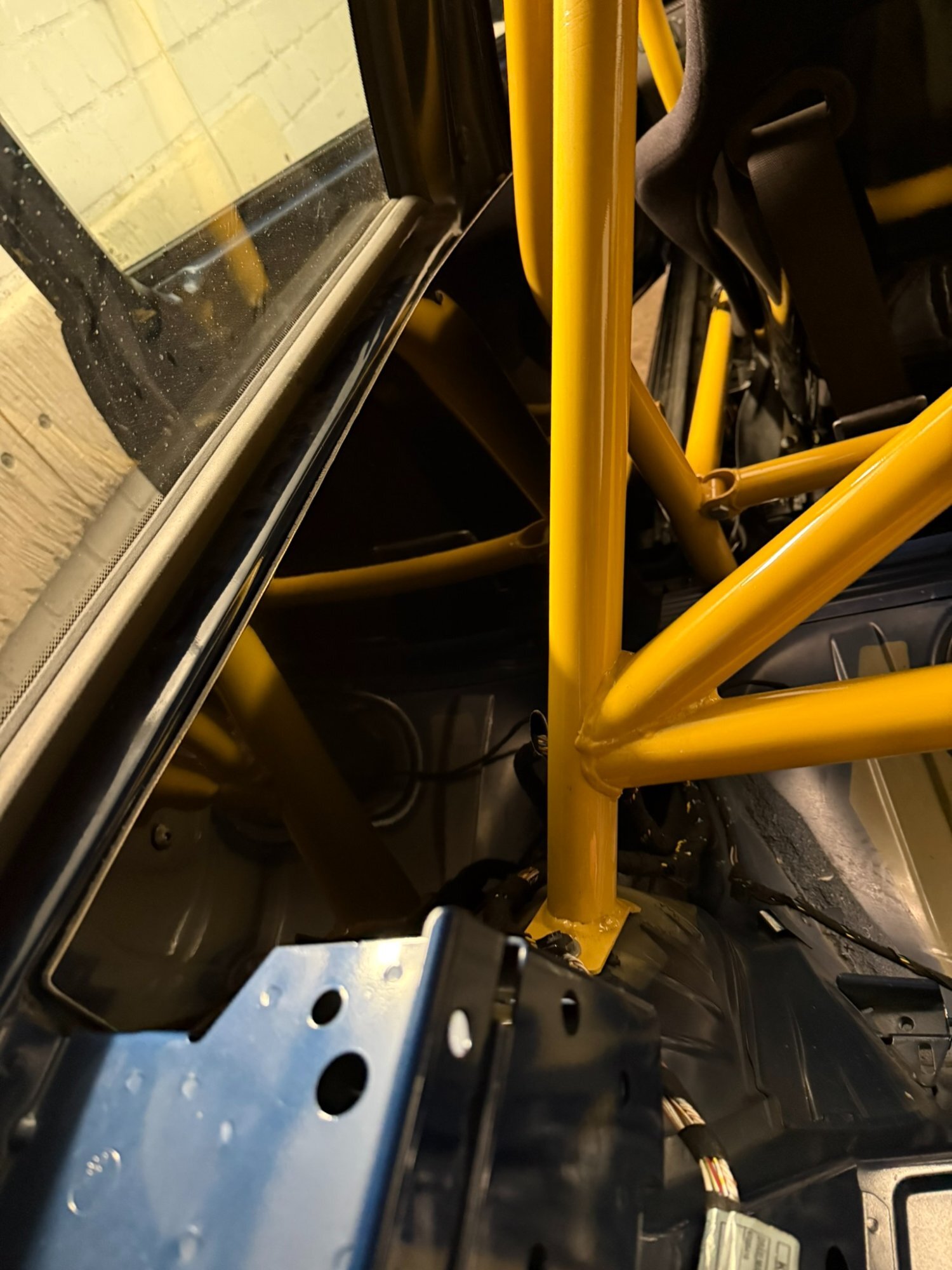

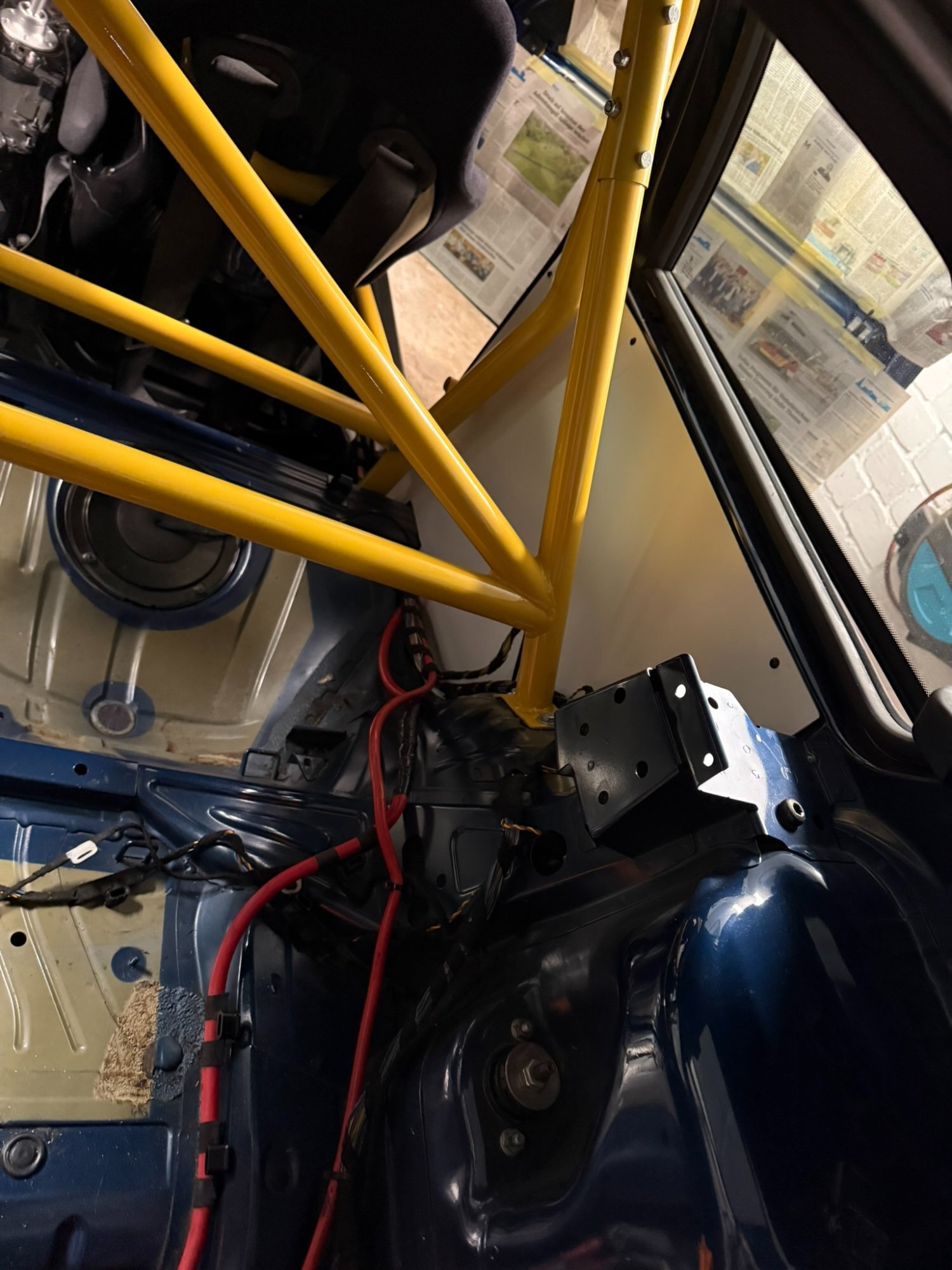

Mittlerweile haben wir (mein Vater und ich) die unlackierten Bereiche im Innenraum ebenfalls in Wagenfarbe lackiert.
noch unlackierter Innenraum

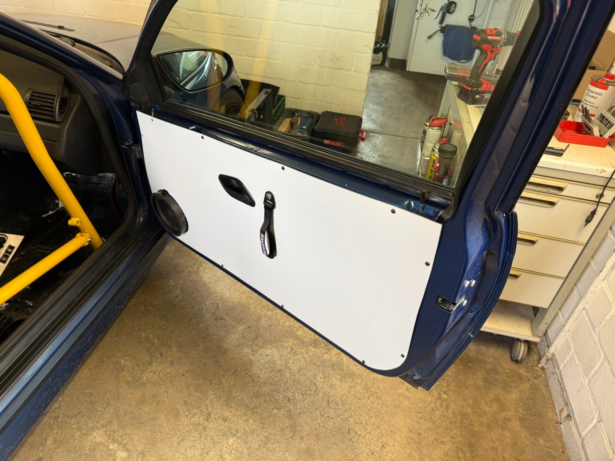

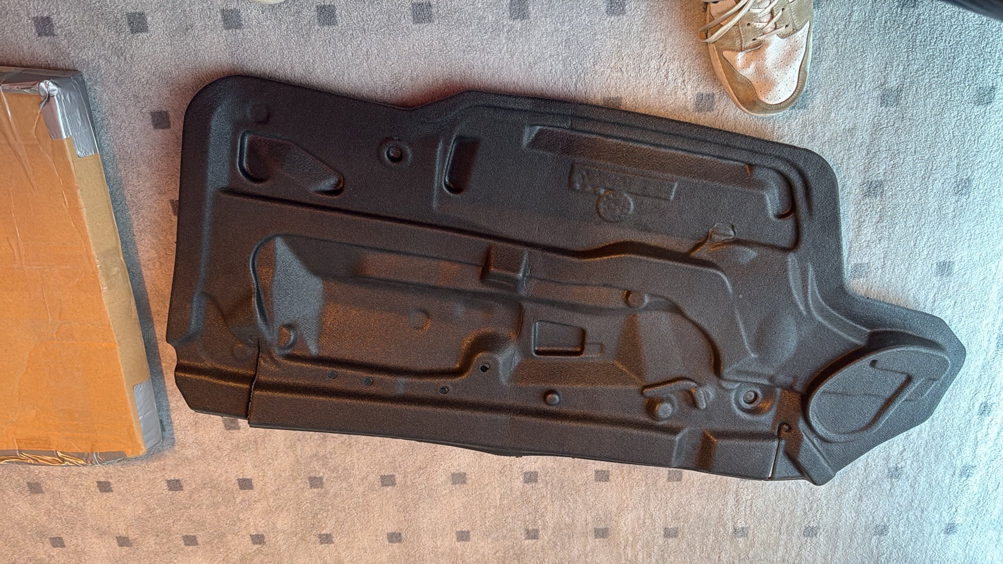

Auch die alten Türpappen wurden durch neue aus Dibond-Platten ersetzt und darunter musste eine der beiden Schallisolierungen getauscht werden, damit das Auto innen trocken bleibt (scheint wohl eine E46-Krankheit zu sein.
Die Dibond-Platten kann ich super weiter empfehlen, Plastik mit dünnem Alu auf beiden Seiten. Echt formstabil und lässt sich super mit der Stichsäge bearbeiten. Damit's noch besser aussieht, werden die Platten noch beklebt, nur die Folie ist noch nicht angekommen.

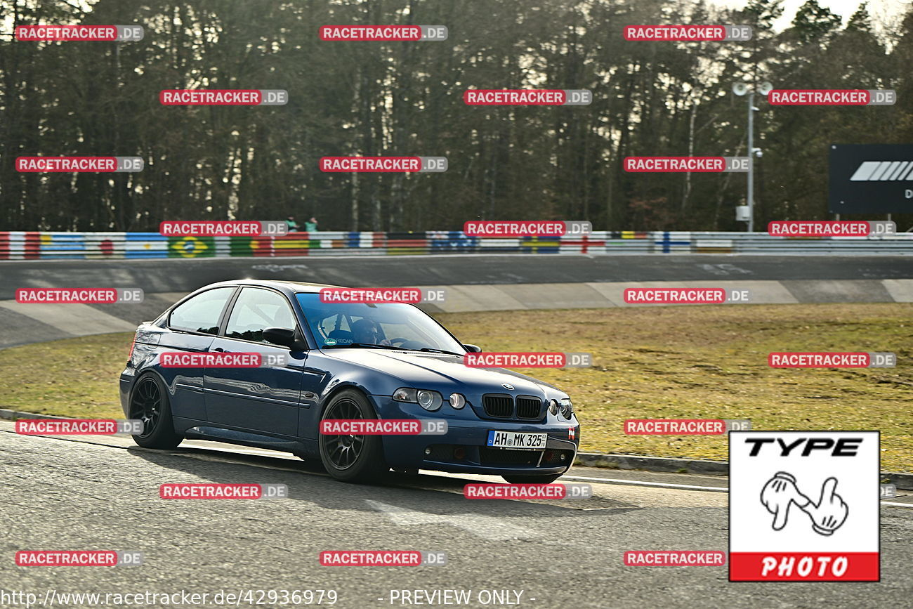

Außerdem bin ich bei der Saisoneröffnung die ersten beiden Runden auf der Nordschleife gefahren. Das Fahren mit Semislicks und auch die richtige Linie muss ich noch ein bisschen lernen, aber es auf jeden Fall richtig Spaß gemacht. Das ist vom Gefühl her was ganz Anderes als mit dem Daily (Golf 7 GTI).
erste Runden auf der Nordschleife
Auch wenn die Reifen mittlerweile 4 Jahre alt sind, scheinen die noch ganz in Ordnung zu sein. Bzgl. Reifendruck hab ich das jetzt erstmal mit 2,1 Bar (semikalt) ausprobiert.
