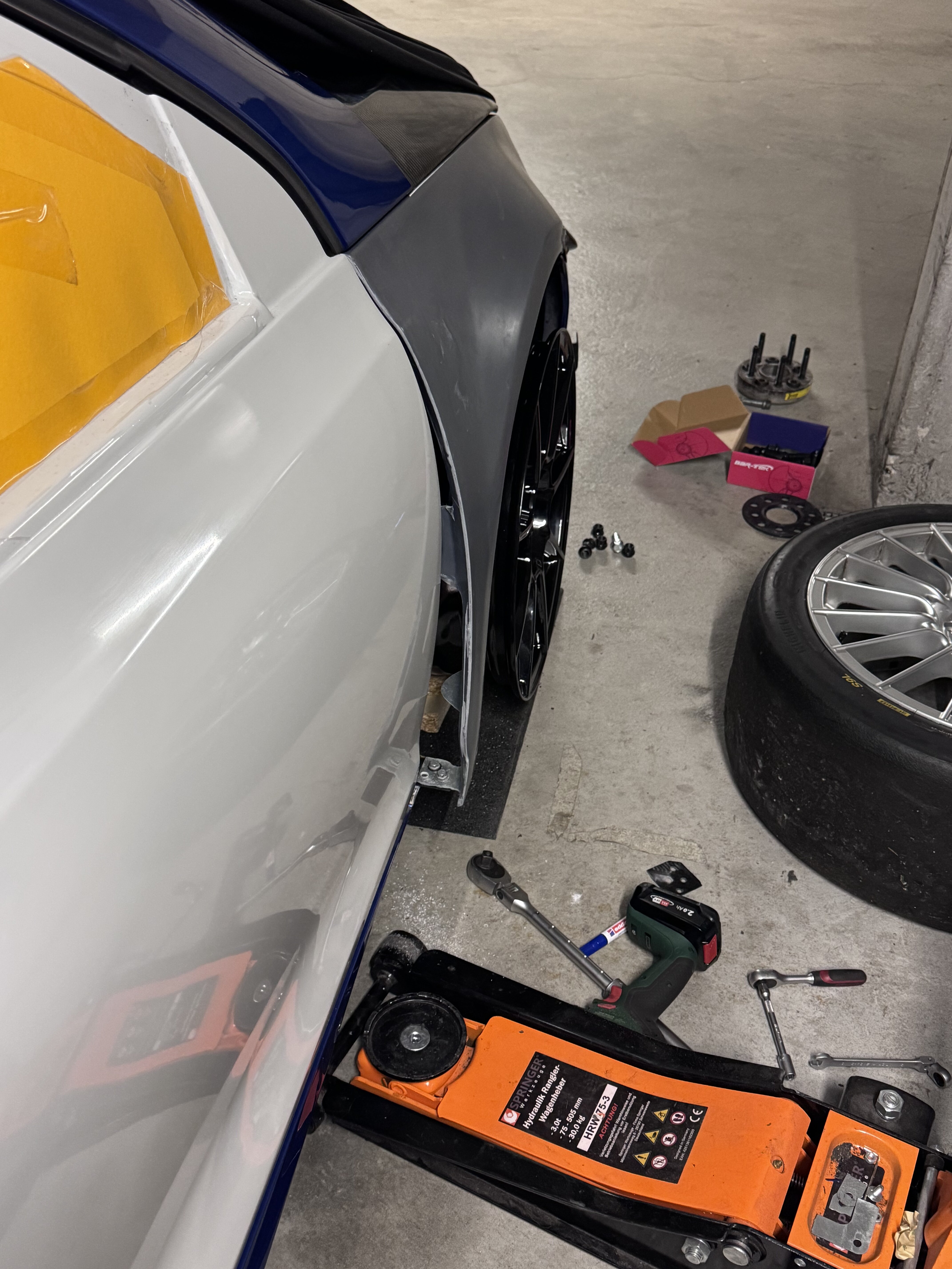

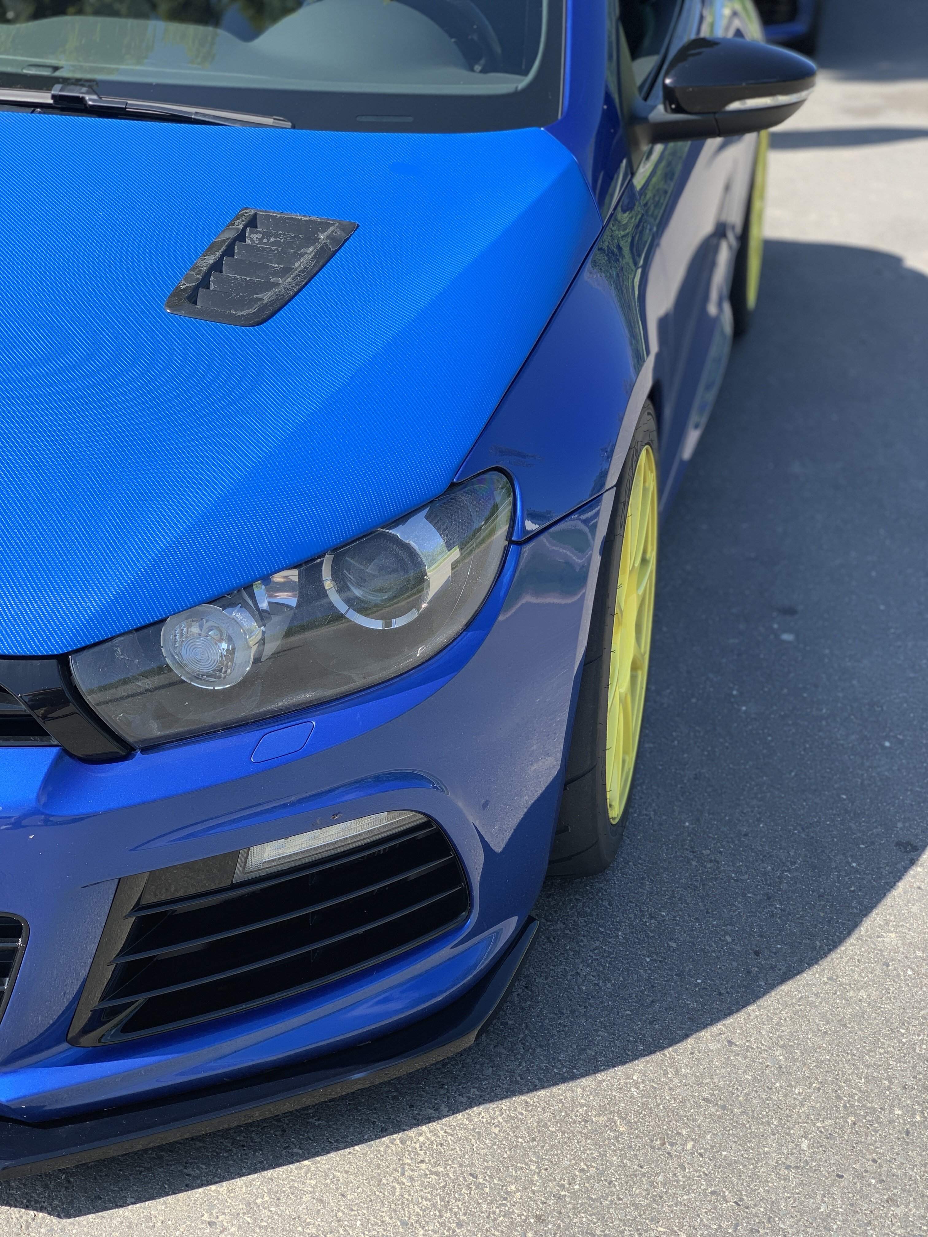

Re: Scirocco R

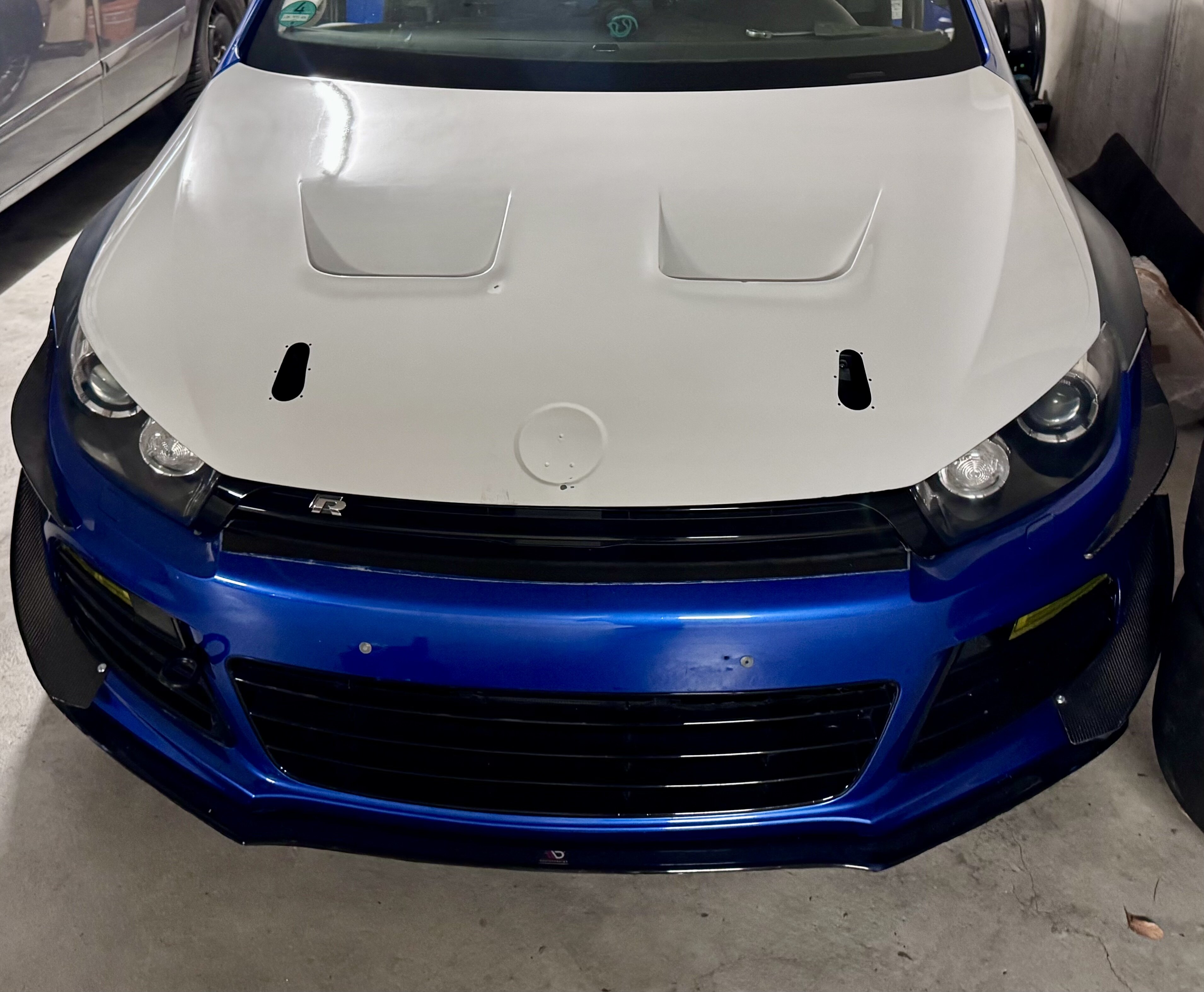

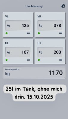

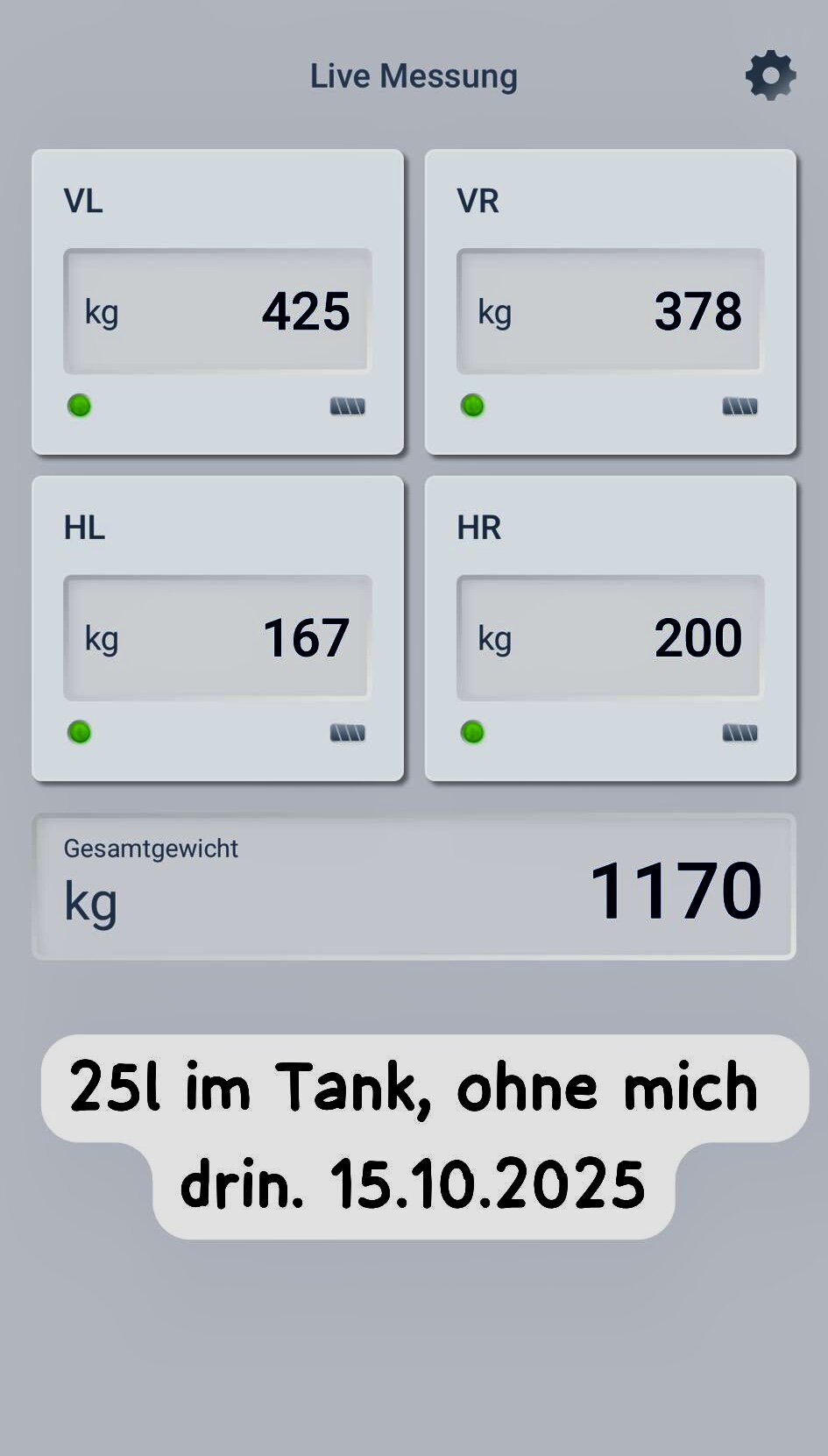

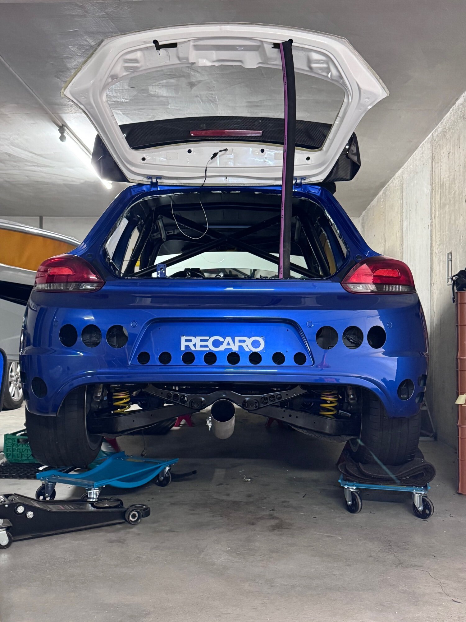

Bei mir ging es auch etwas weiter.
Bin immernoch am Gewicht suchen und rausschmeissen :)
Stand 15.10.2025 mit 25l im Tank und da ging die Reise wieder los :) :twisted:
Re: Scirocco R

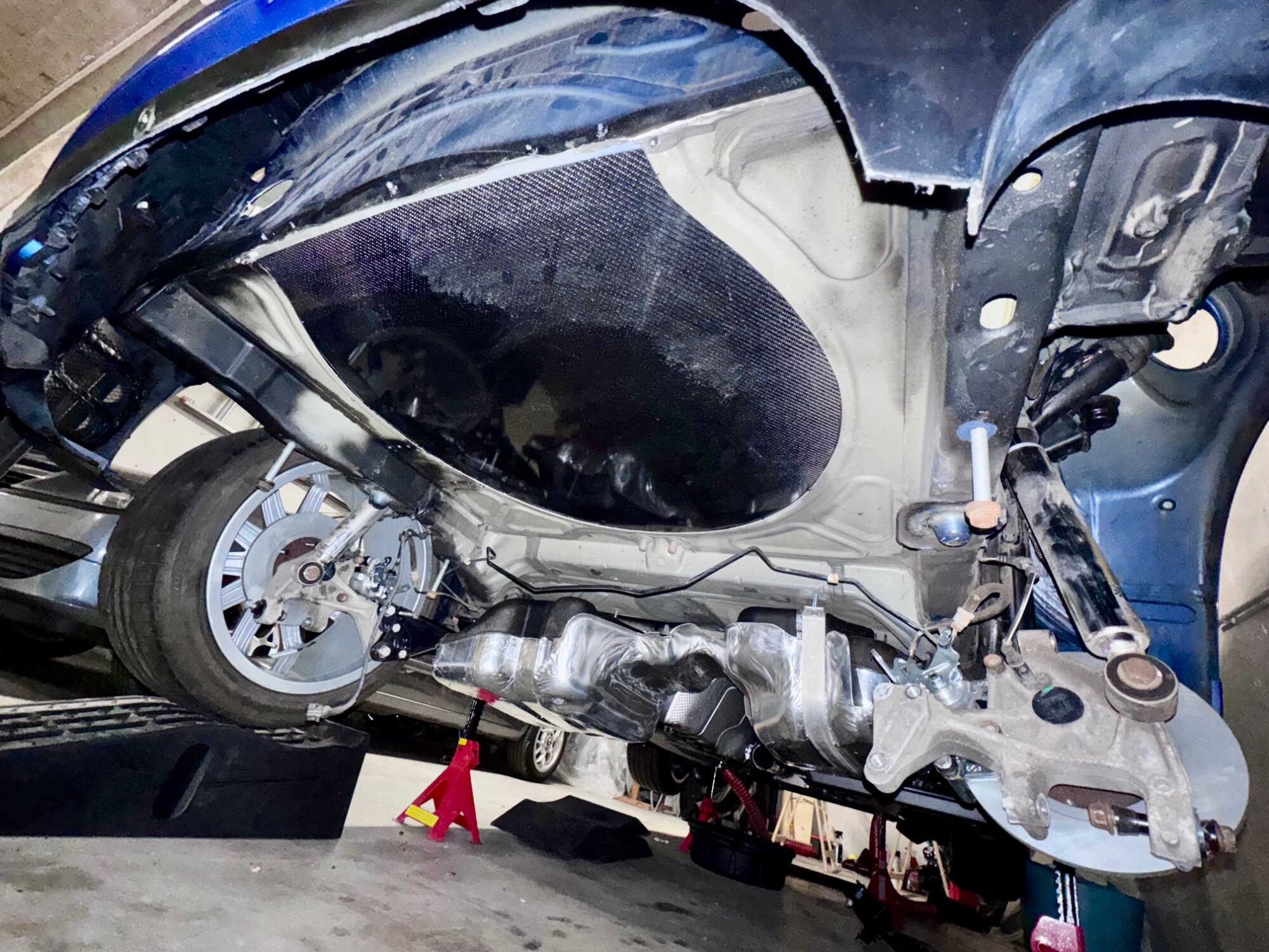

- Frontscheibe aus Makrolon bestellt bei Plastic4Performance mit FIA Zulassung. -4,4kg
- Alsatek Motorhaube -4,8Kg

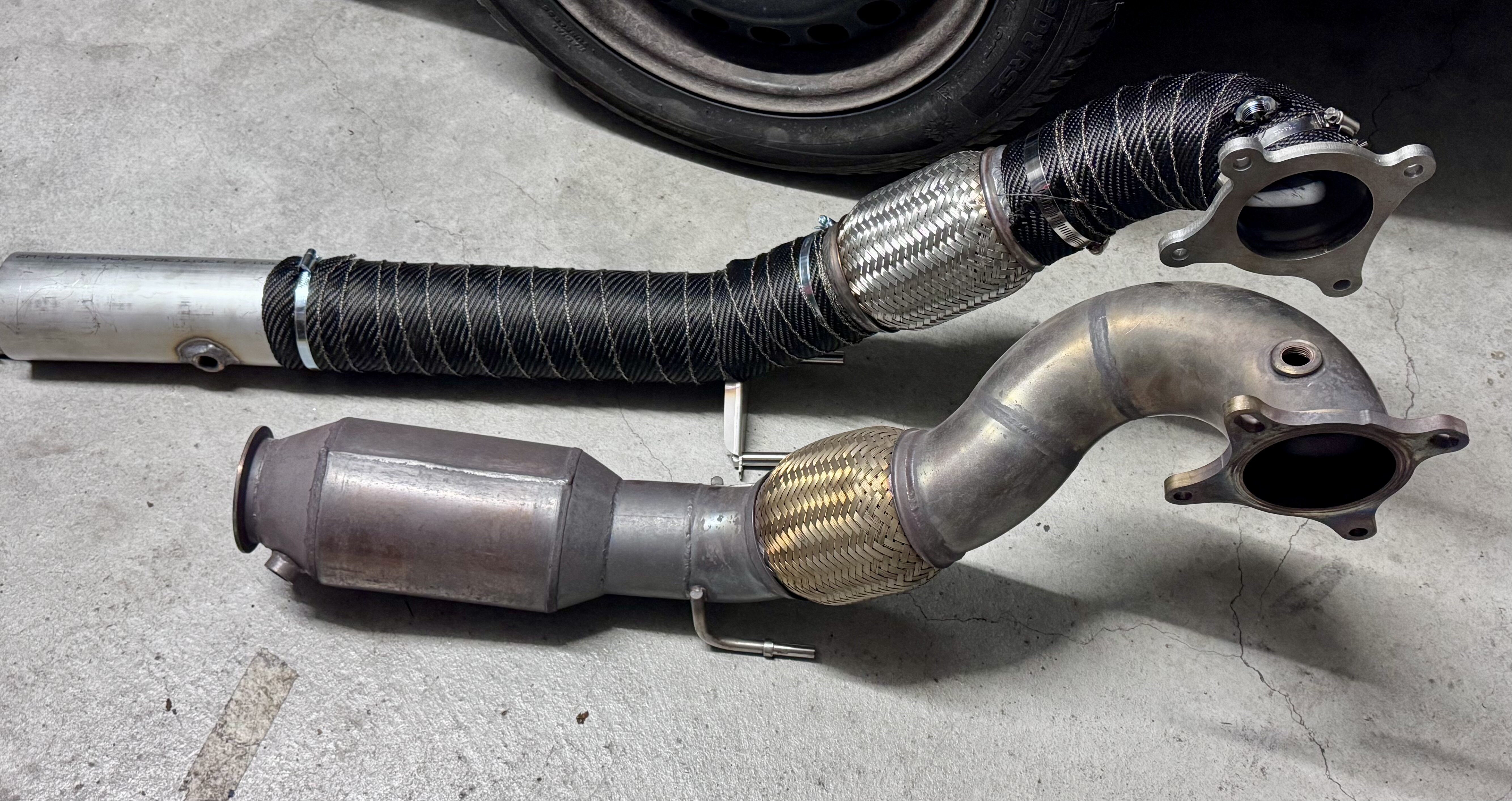

- Downpipe 89mm ohne Kat -0,5kg :D

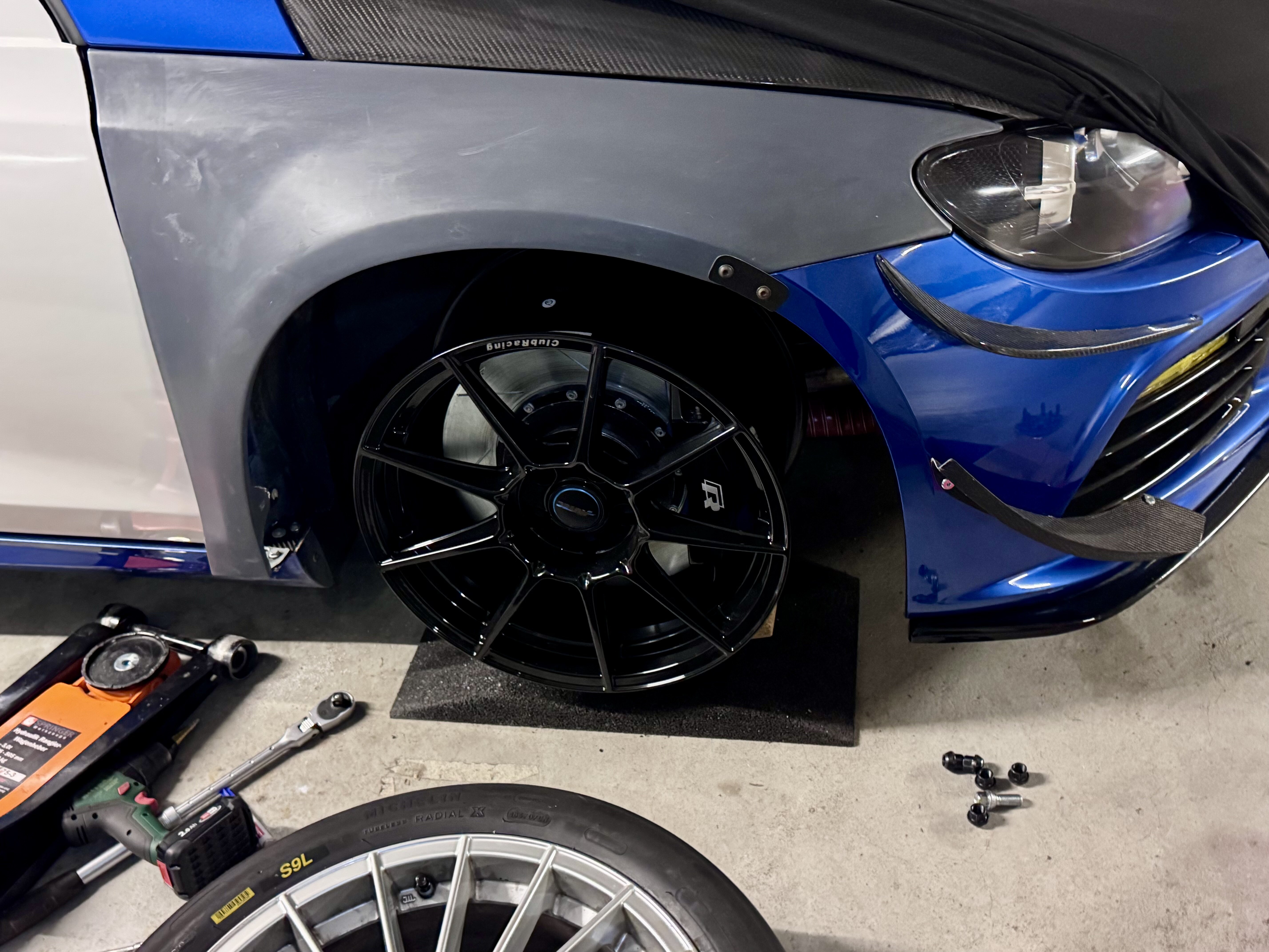

- Felgen von ATS DTM 9,5x18 auf Autec Clubracing 9,5/10x18 -11,5Kg
- Unterbodenverkleidung von Vorne bis nach hinten inkl. Diffusor (erstmal alles weg) -17,5kg will mal testen was ich eher merke das Gewicht oder die Downforce
- Mittelschalldämpfer -6Kg

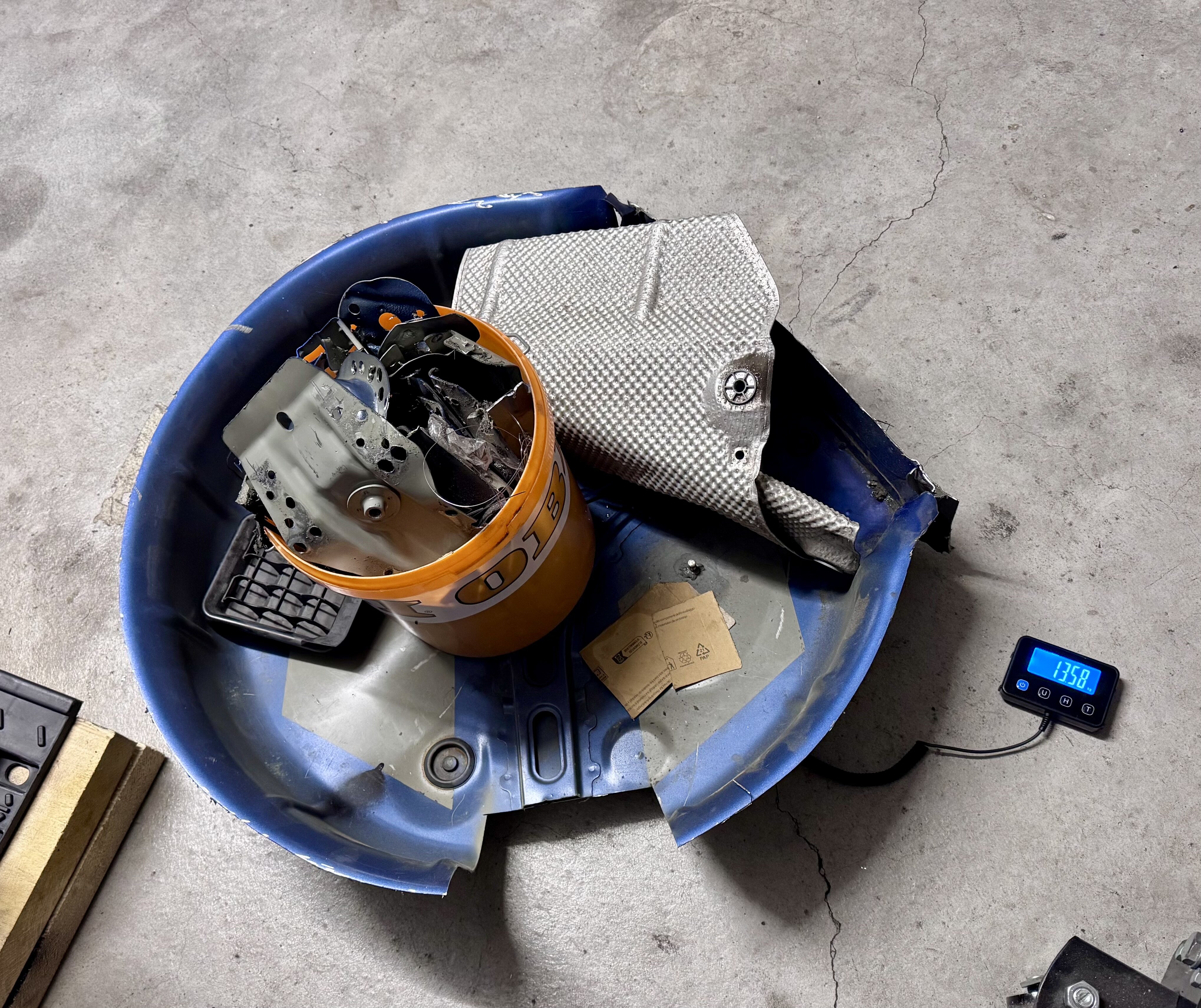

- Reserveradmulde mit allen Halter was im Weg rumstanden -13Kg
- Auspuff bzw Rohr von der Downpipe bis nach hinten in Titan. Muss noch gemacht werden, sind bestimmt auch das eine oder andere Kilo zu holen hehe
Hab noch einpaar Ideen und jetzt erstmal Weihnachten und bisle Urlaub.

Re: Scirocco R

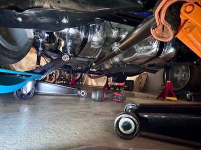

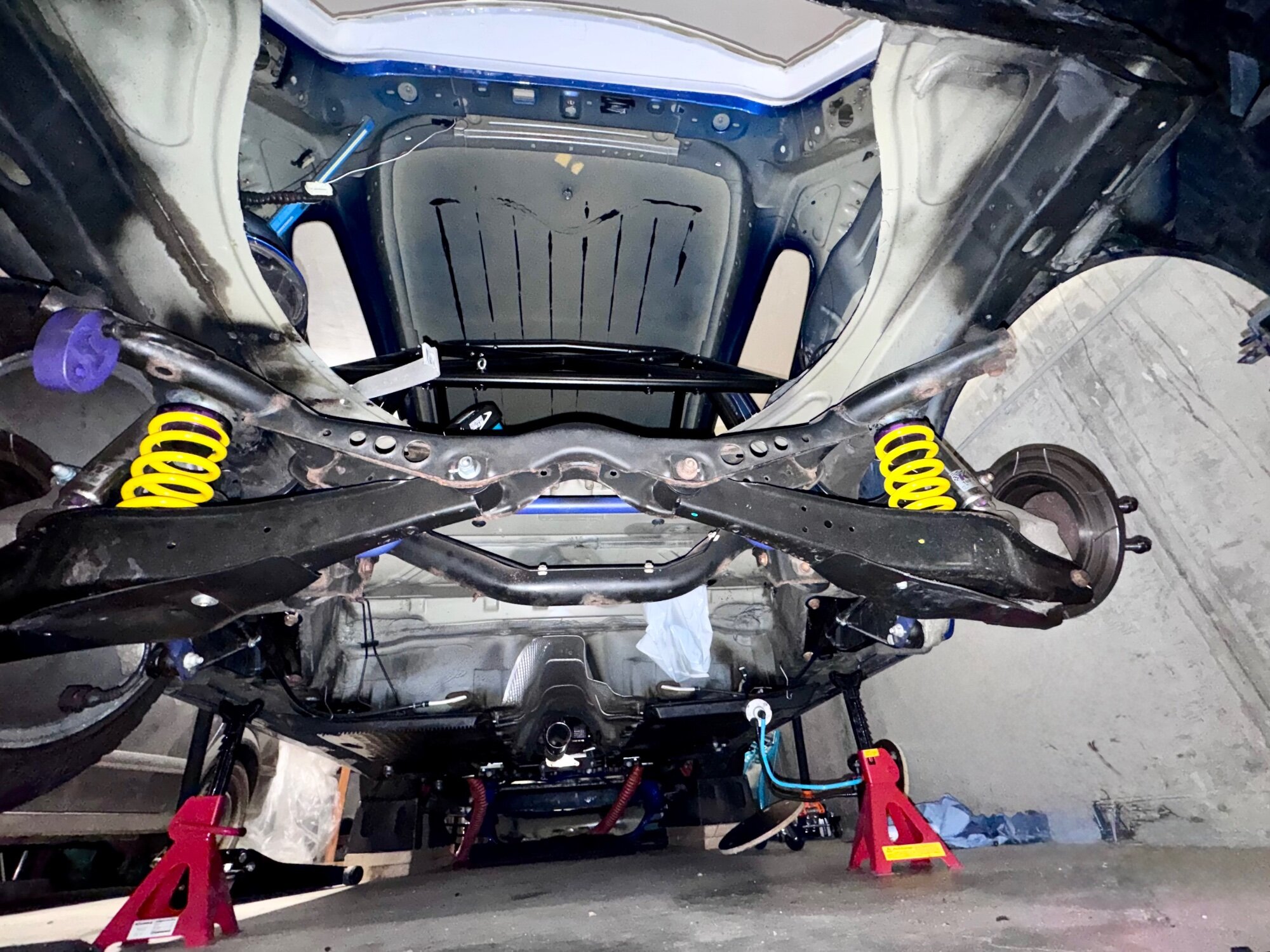

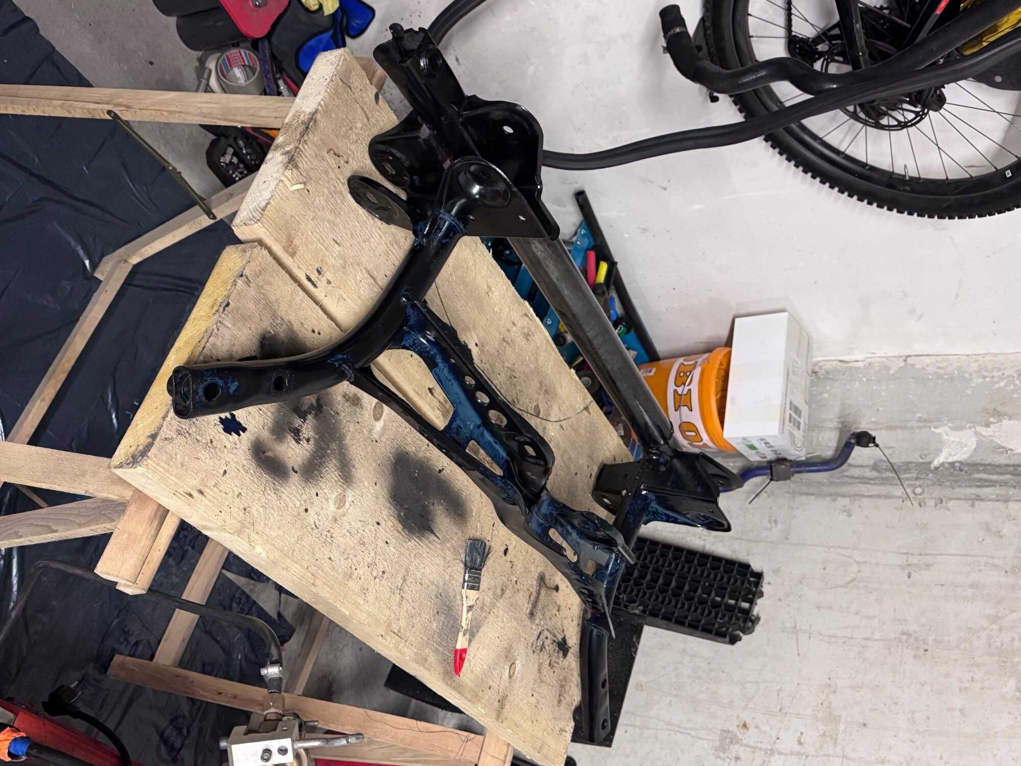

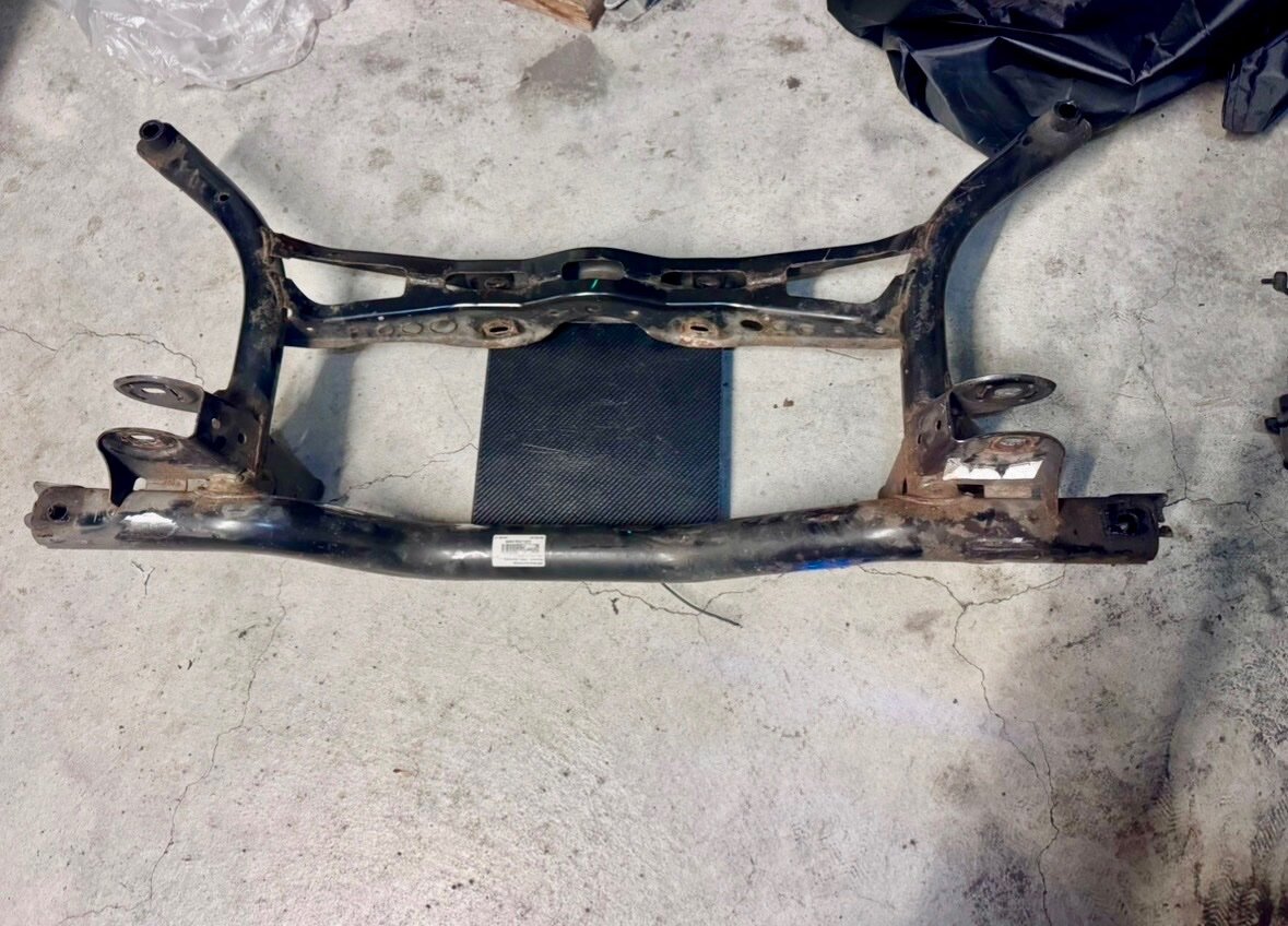

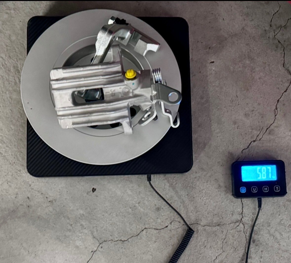

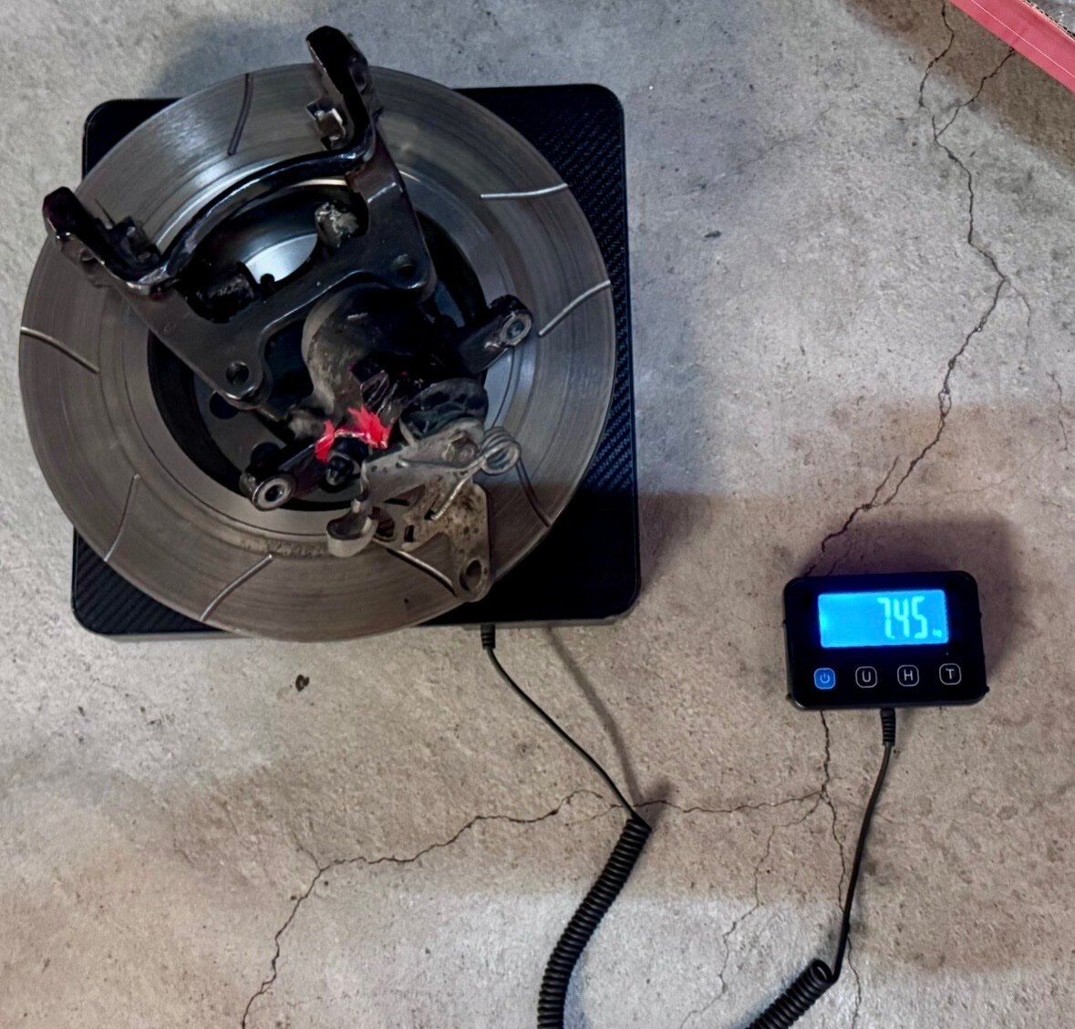

Bei geht es auch immer stetig weiter. Hab jetzt hinten an der Bremse etwas an Gewicht gefunden :D
Re: Scirocco R

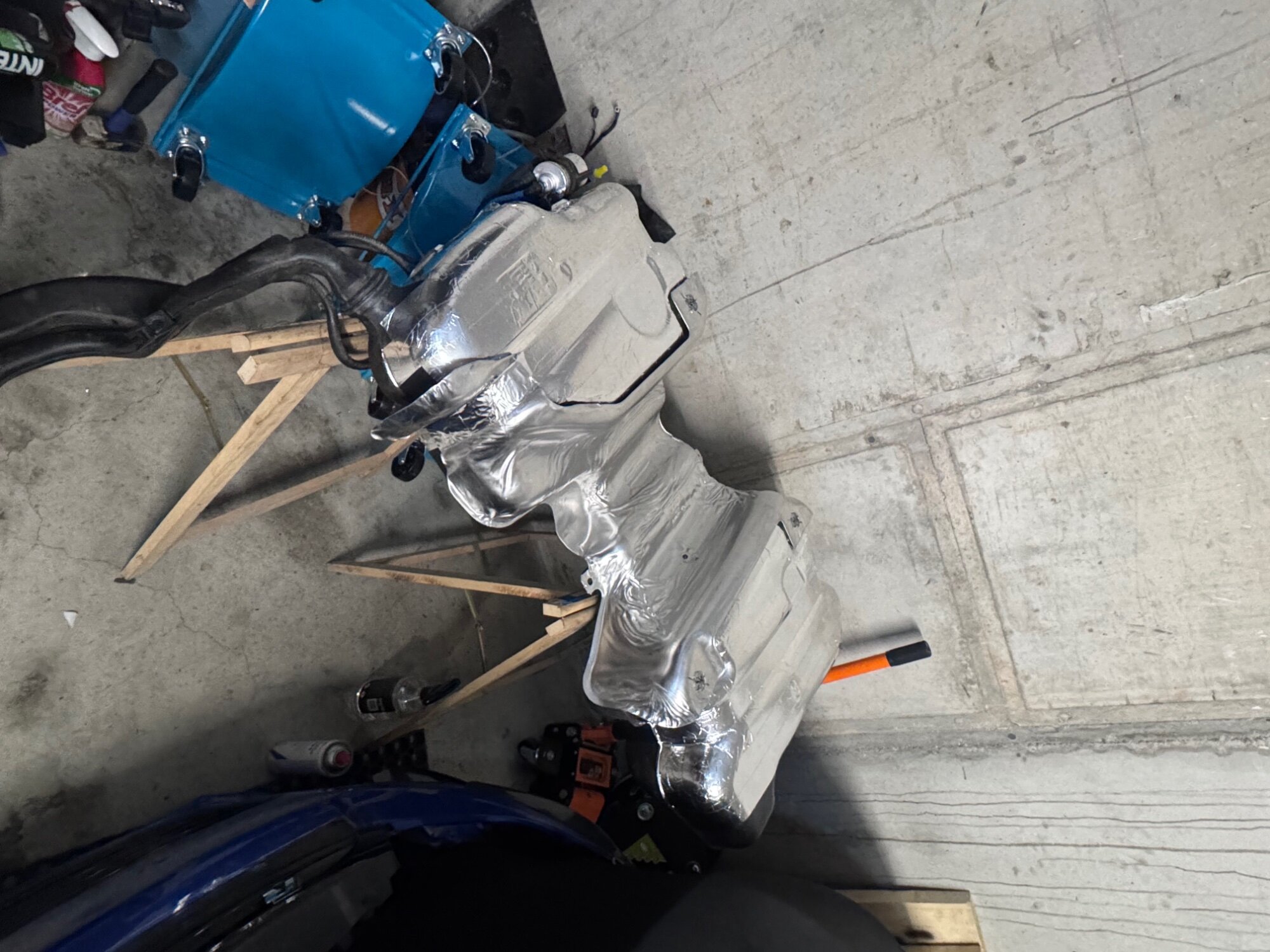

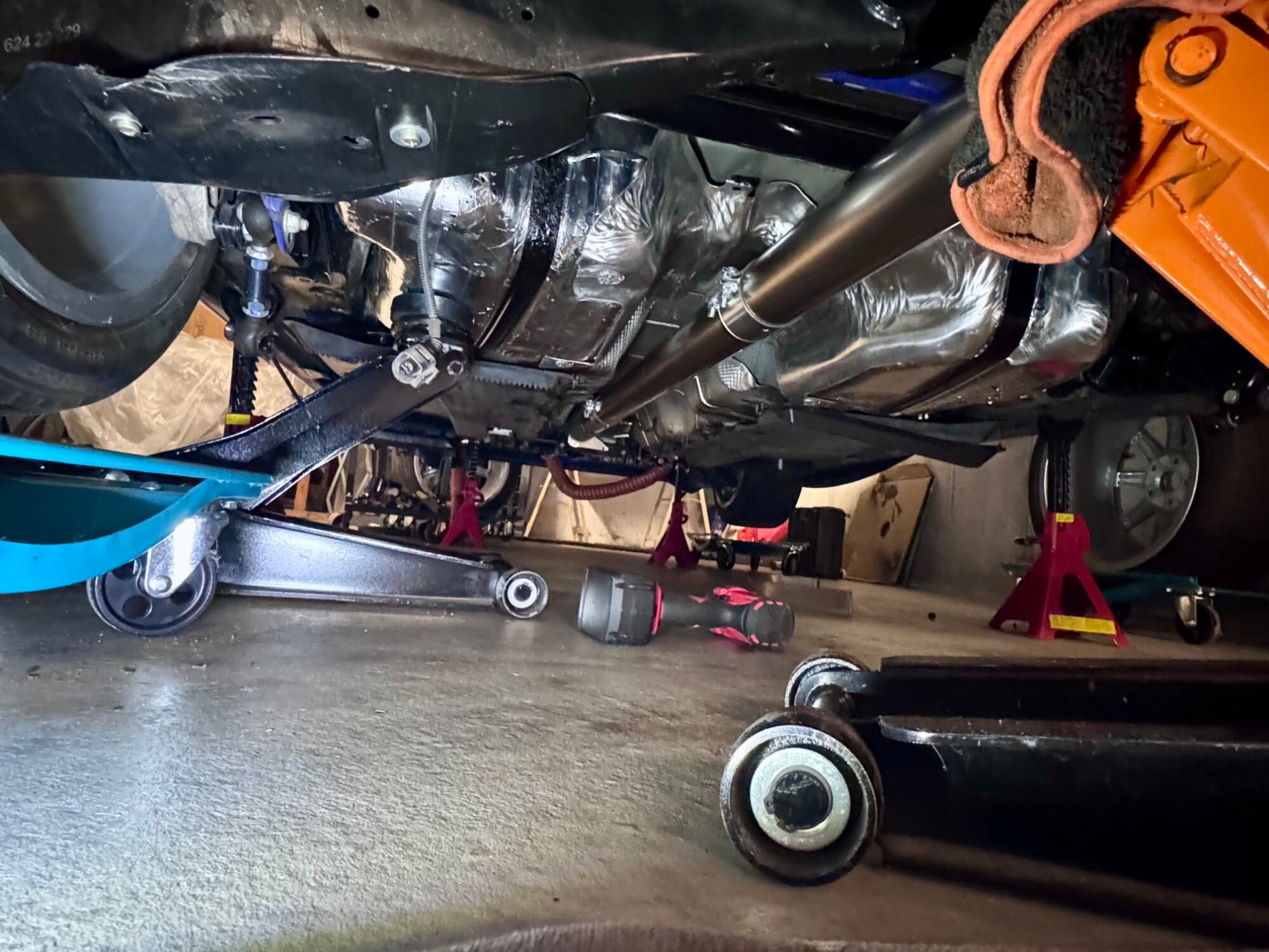

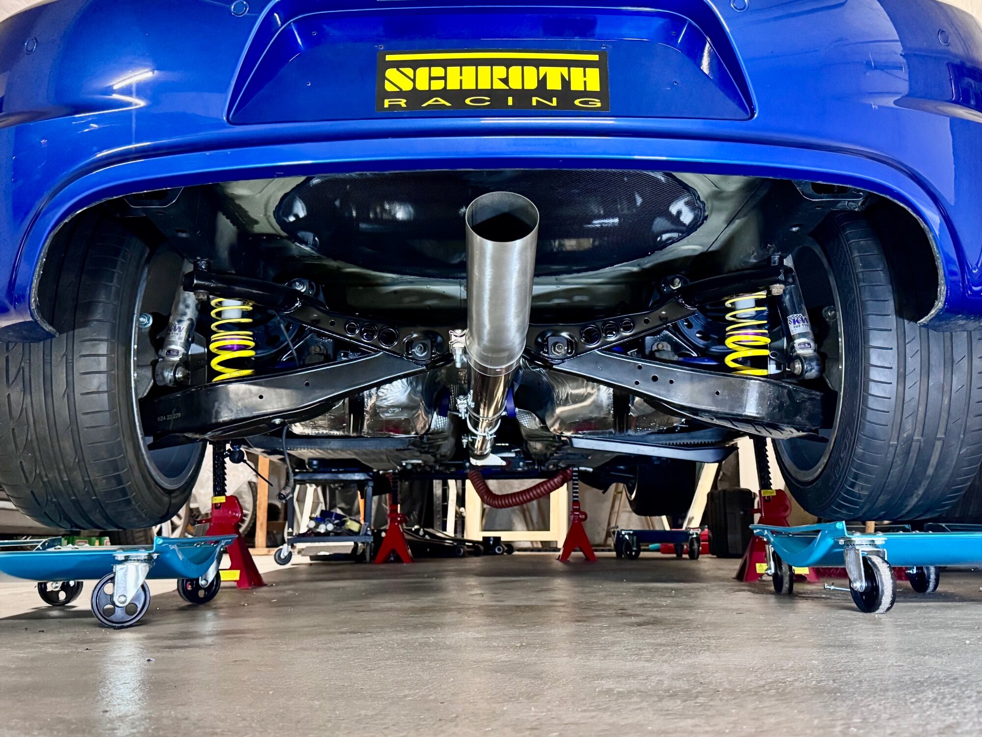

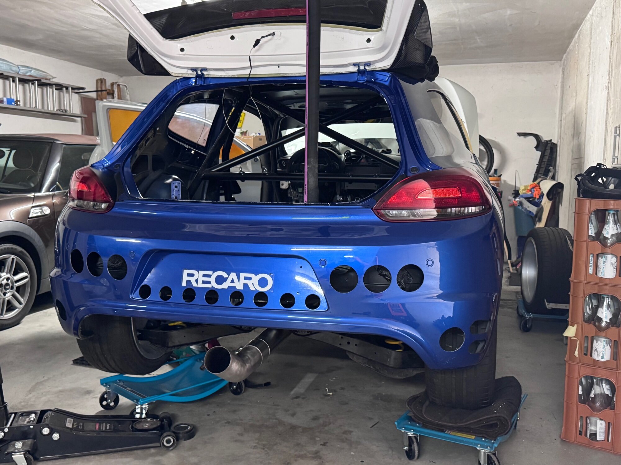

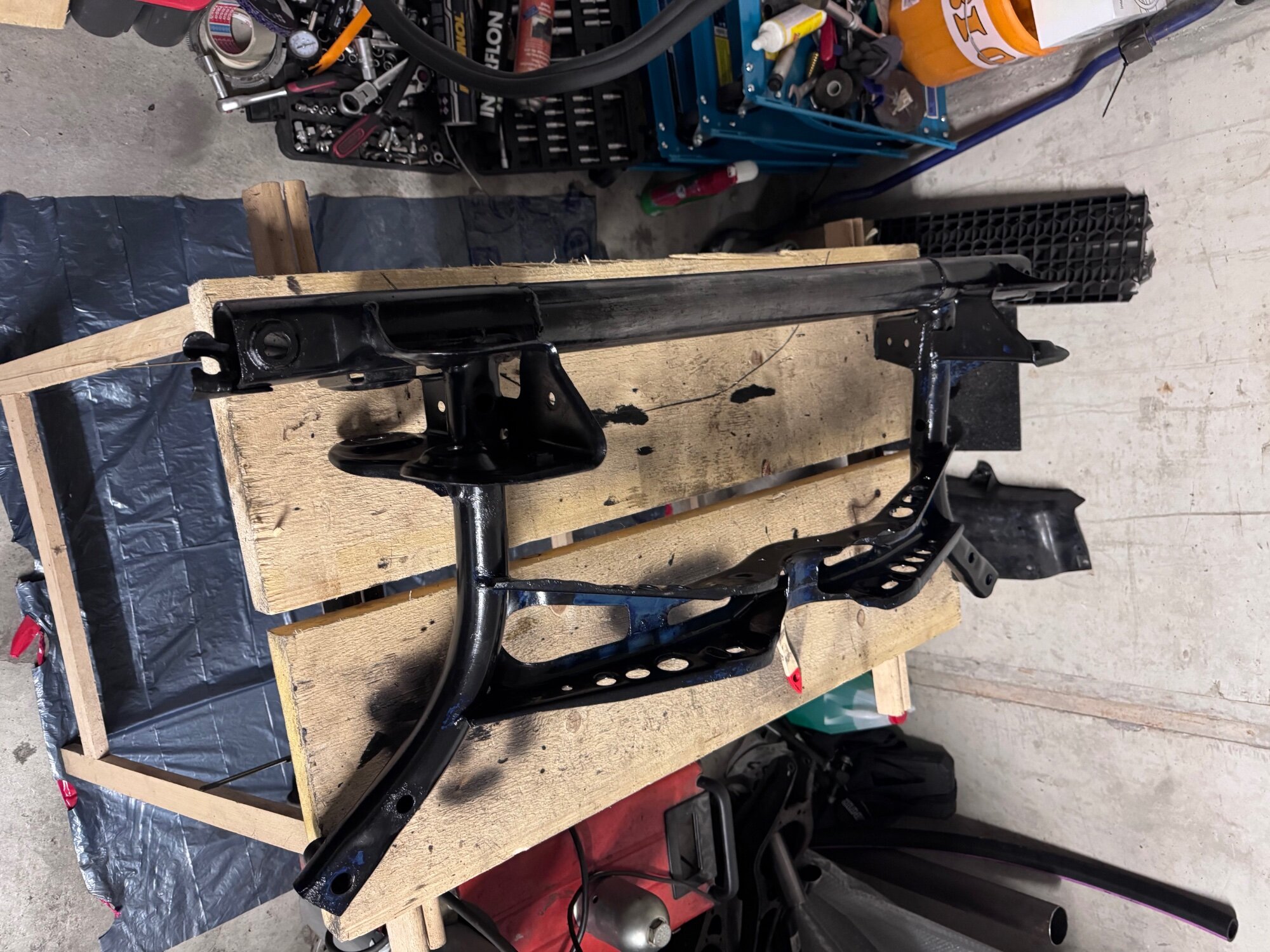

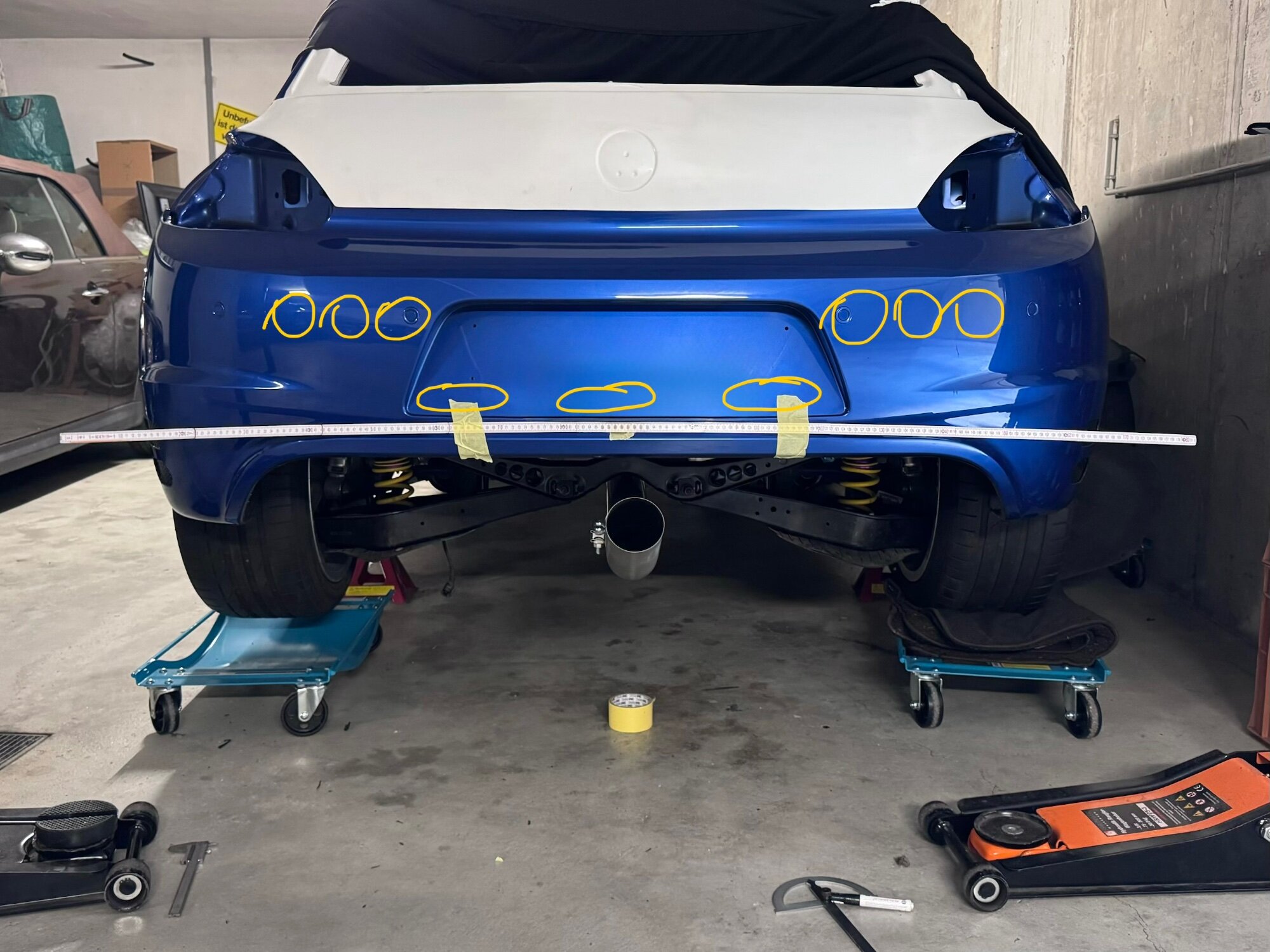

Natürlich geht es weiter mit Optimierung des ganzen. Gewicht runter 8-) Sound raus :twisted:
Habe auf 89mm Downpipe ohne Kat und auf 90mm Titan AGA (Nenn wir das durchgehende Rohr mal so) und darum musste ich auch auf ein Golf R bzw S3 Allrad Kraftstofftank umbauen. War nicht ganz sooooo easy grad wegen der Hinterachse, Die musste ich auch umschmeißen so daß das Auspuffrohr drunter passt. Die Reserveradmulde musste ja auch weichen.
Re: Scirocco R

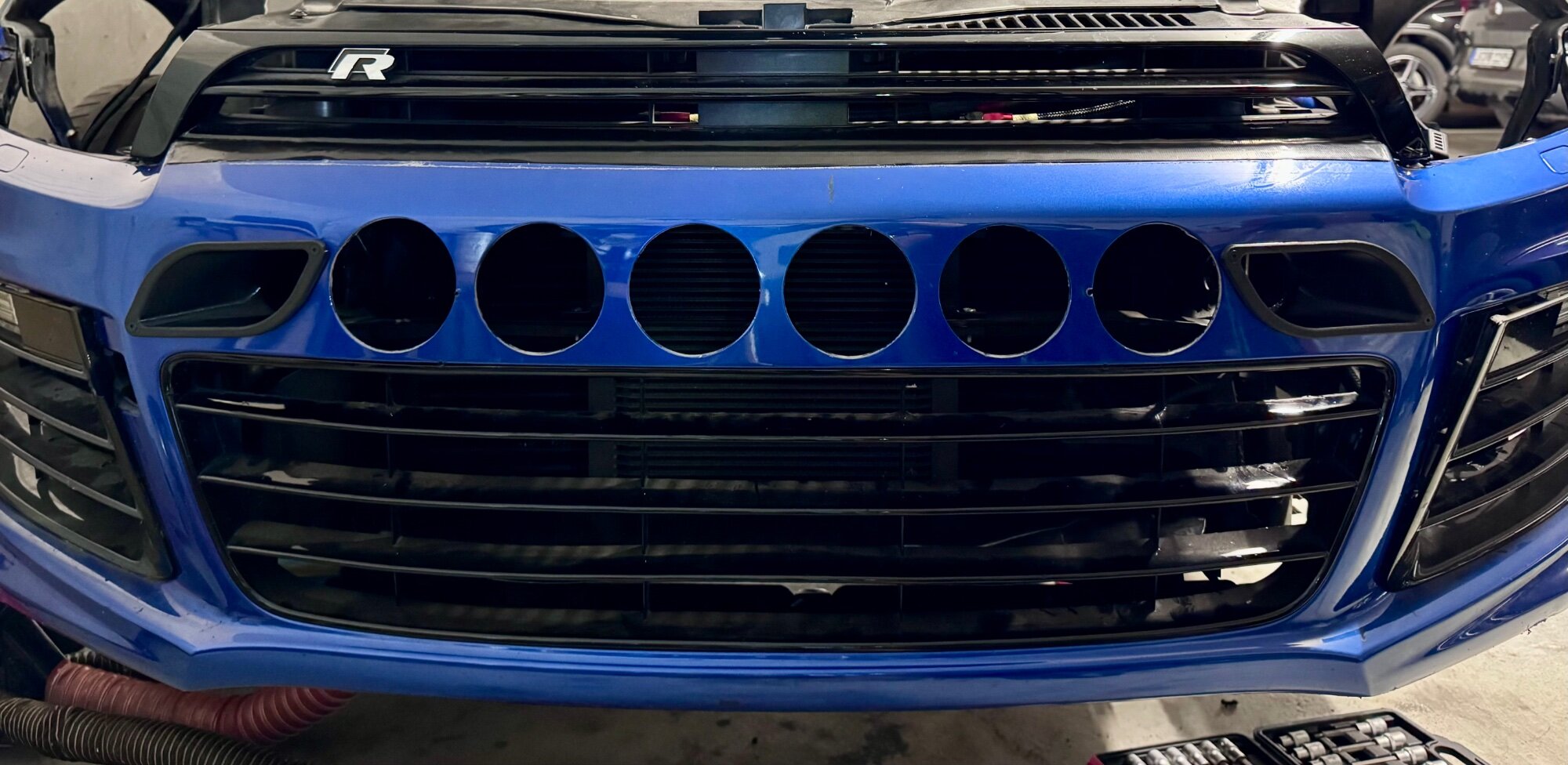

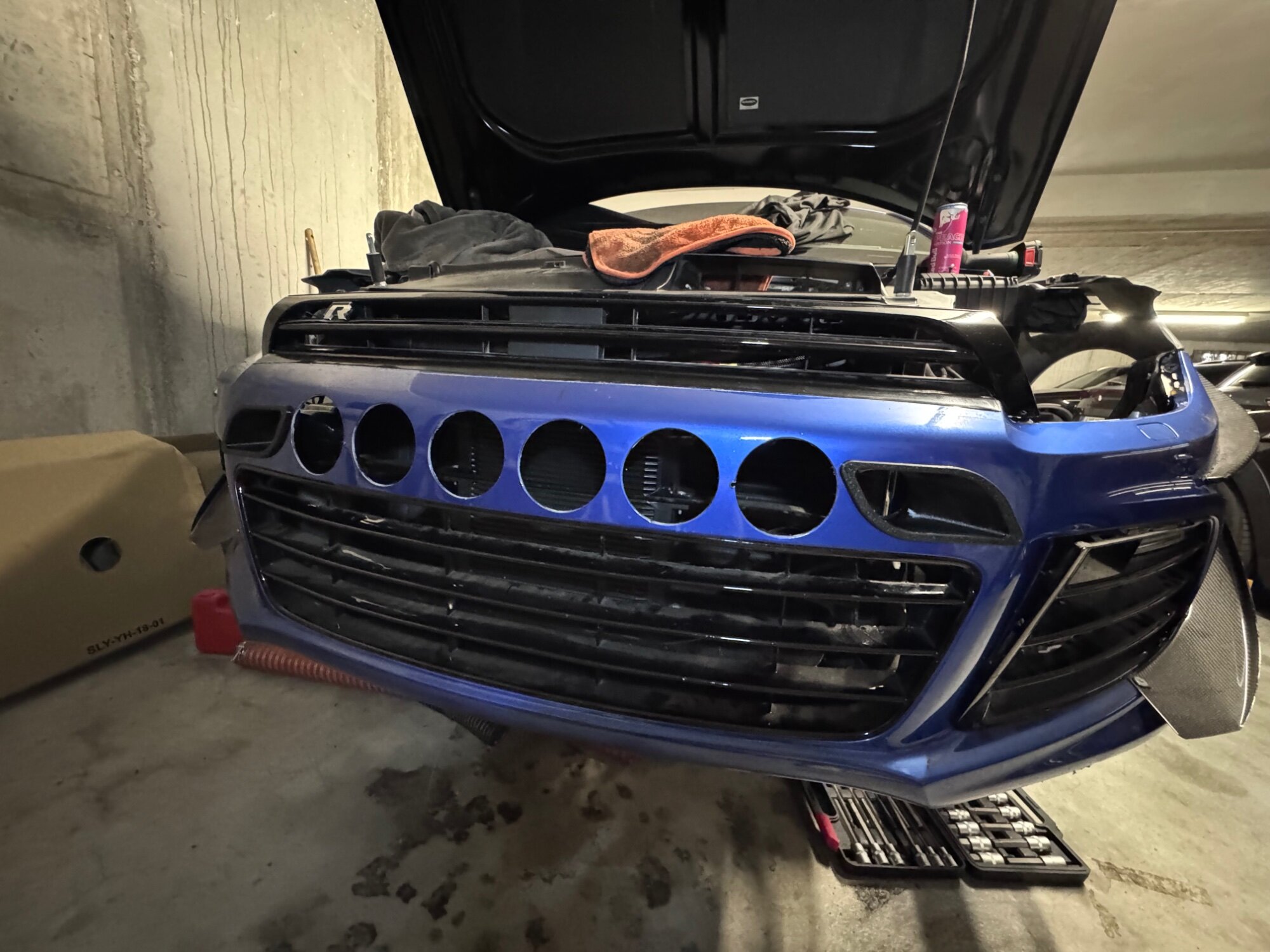

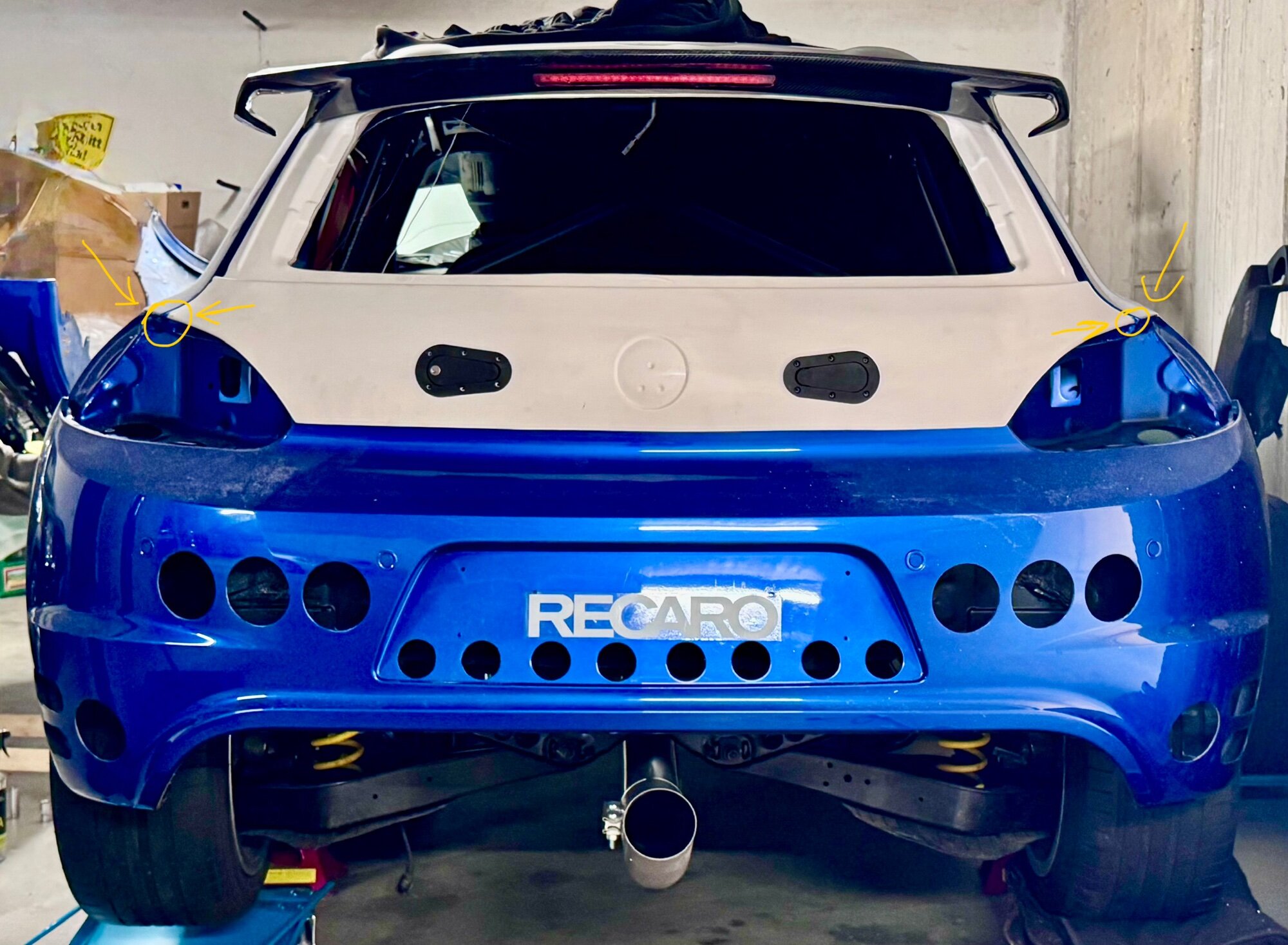

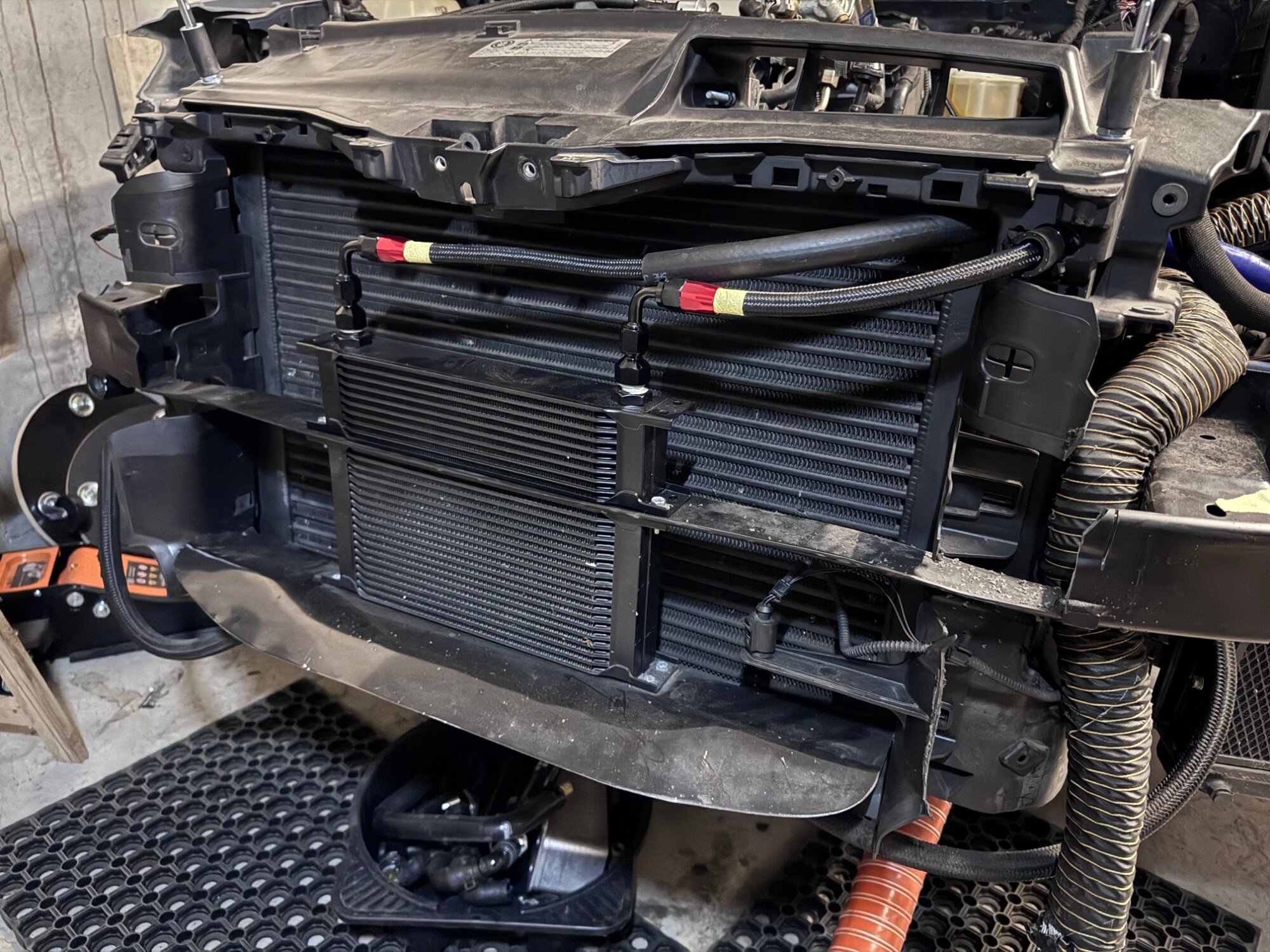

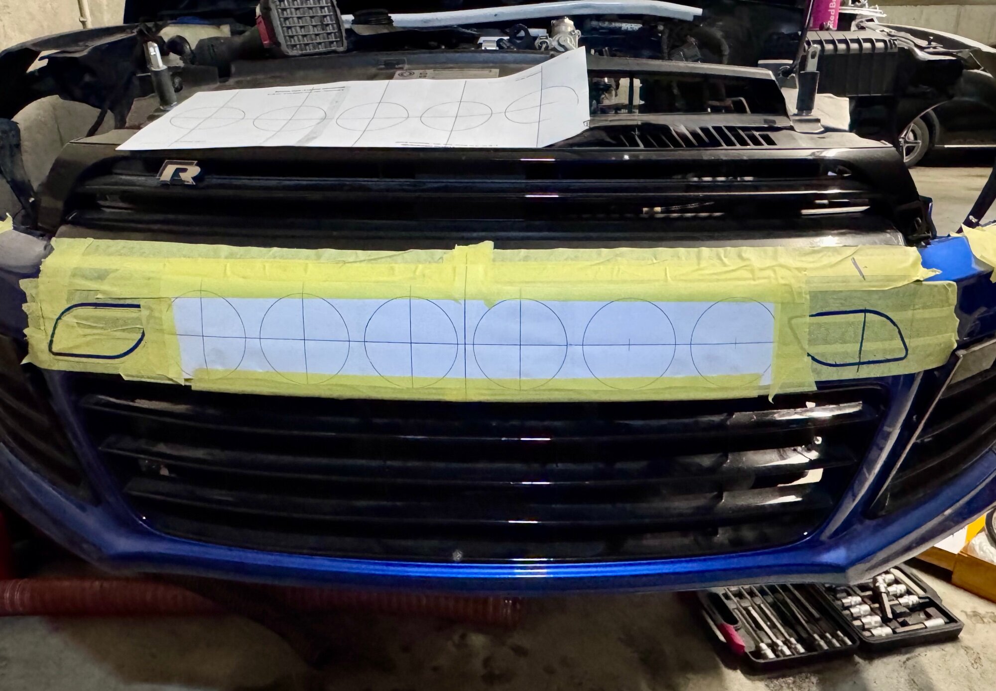

Dann ging es weiter in Sachen Frischluft an der Front, Bremsbelüftung und Abluft am Heck.
Jetzt bekommen die zwei Externen Ölkühler (Motor & DSG) in der Front genügend Frischluft. Den Prallträger habe ich bis aufs maximale bearbeitet. :)
