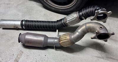

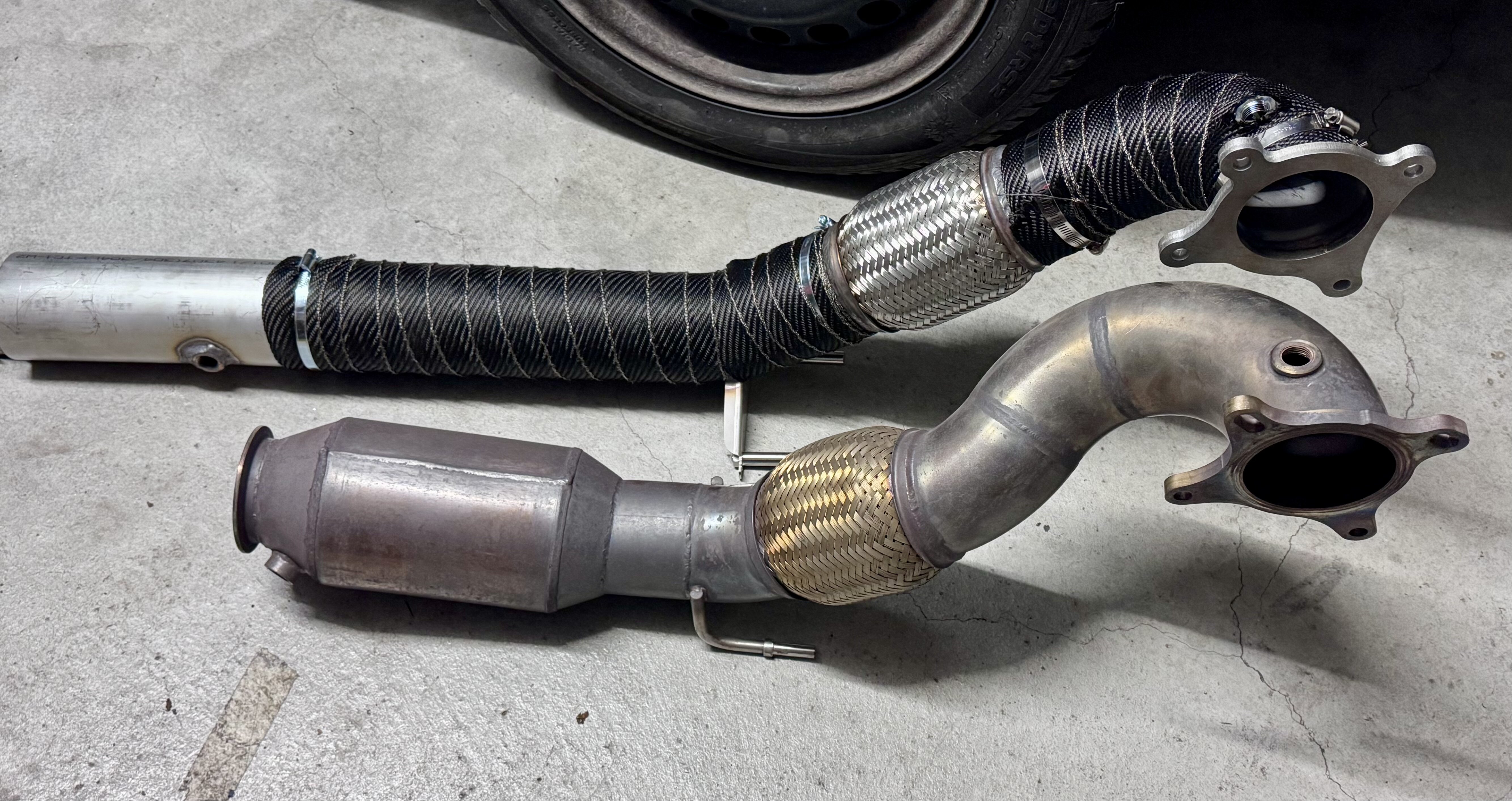

- DK Downpipe 4“
- 100 Zeller, 130mm Durchmesser.

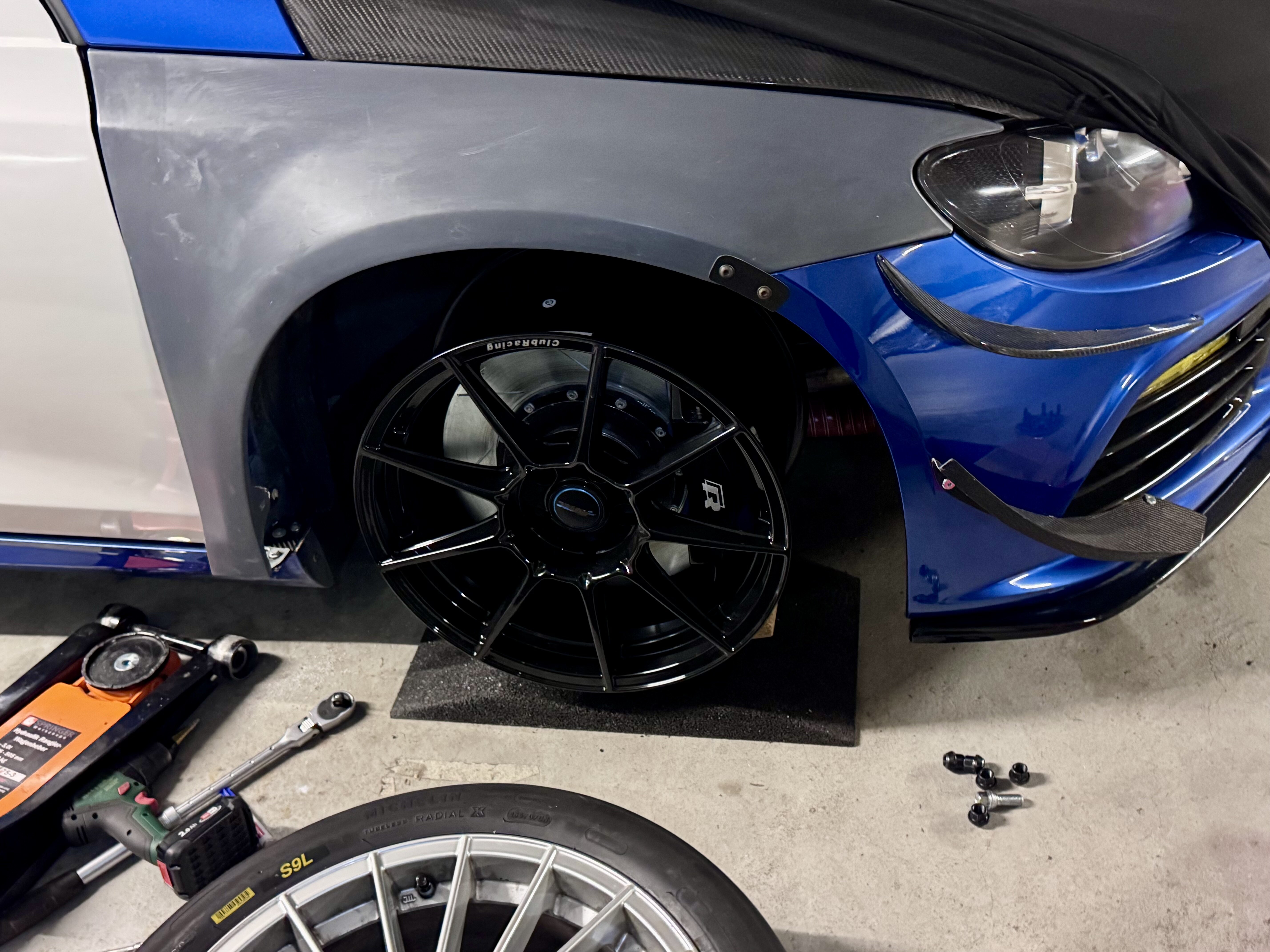

Räder/Reifen:
- ATS DTM Competition 9,5x18 ET35 mit 275/35 und 245/40 18 AR1 Nankang
- Zweiter Satz ATS DTM Comp. 9,5x18 mit 27/64 u. 25/64 18 Michelin
- Verschiedene Adapterplatten von ATS, VA zu HA
- Vorderachse: 9,5x18 ET73 -38mm Adapterplatten = ET35 -10mm TTRS Achsschenkel ergibt ET25 mit 275/35 18 bzw. 27/64 18
- Hinterachse: 9,5x18 ET73 -30mm Adapterplatten = ergibt ET43 mit 245/40 18 bzw. 25/64 18

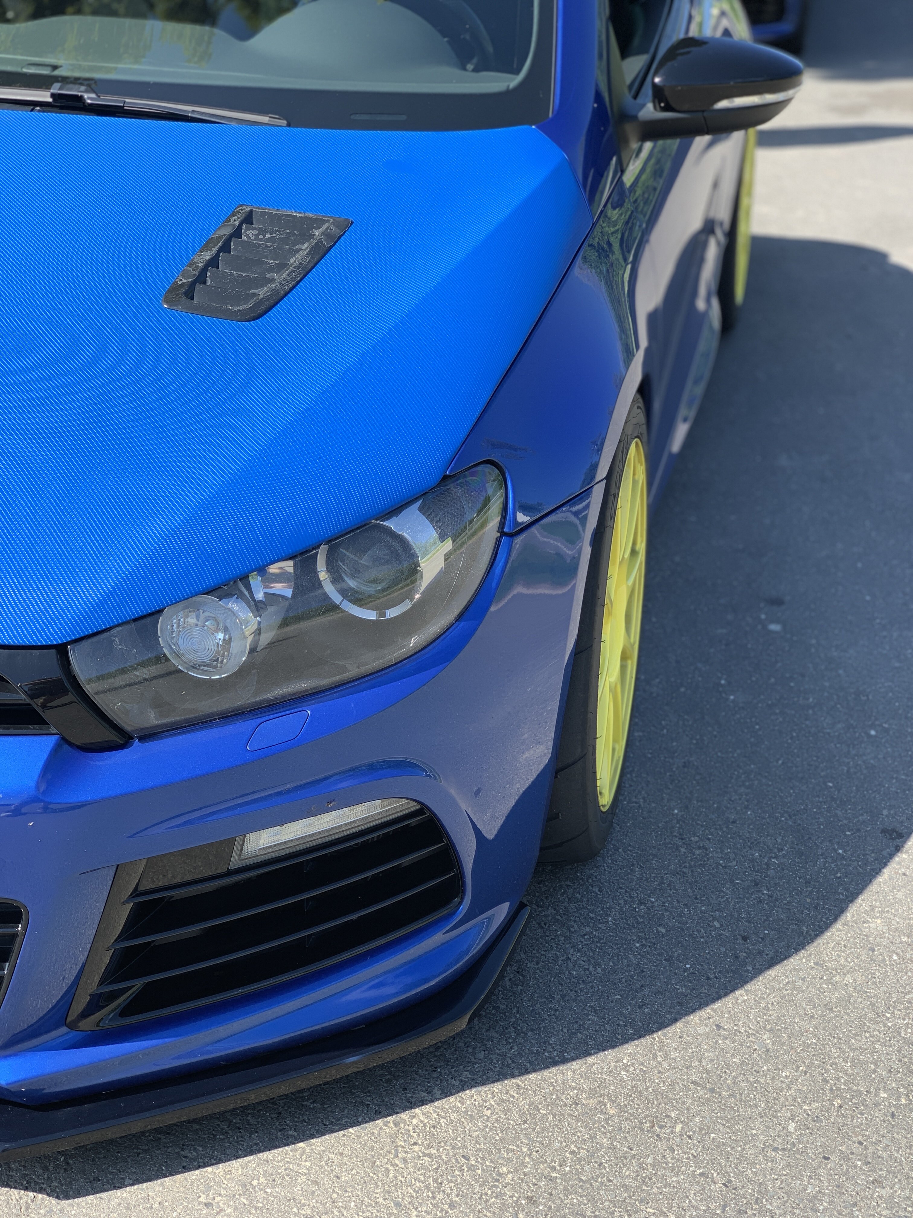

- Alsatek Carbon Türen
- Carbon Motorhaube (Foliert) m. Entlüftungsgittern.
- Carbon Kotflügelentlüftung
- Aerocatch
- Front Spoilerlippe Maxton.
- Carbon Flicks R8 GT
- Carbon BMW E90 Style Flicks

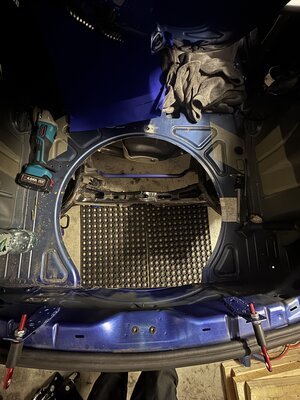

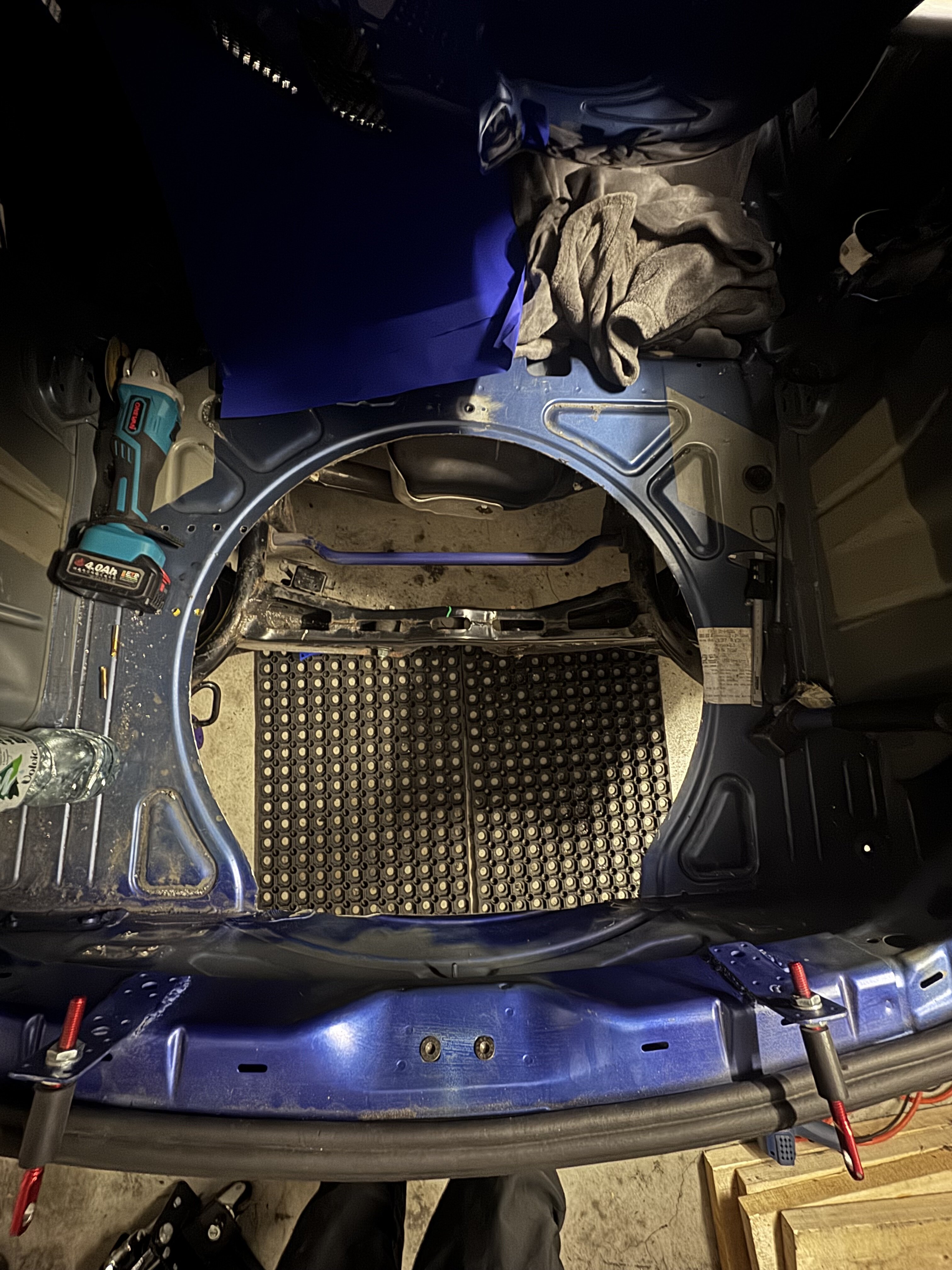

- Ein Recaro Pro Racer XL Vollschalensitz
- Cup Sitzkonsolen montiert, selbst umgebaut ca. -6cm
- 6 Punkt Schroth Gurt Fahrerseite
- Sparco Lenkrad (flach) mit DSG Paddels Adapter TCR / Magnetic Paddels
- Ganganzeige
- LithiumNEXT Race60 Batterie im Innenraum (Beifahrerfussraum)
- Helmbox auf der Beifahrerseite
- Wiechers Überrollkäfig CroMo4 u. gepulvert
- Seitenverkleidung entfernt.
- Innenraum komplett leer.
- Radio entfernt.

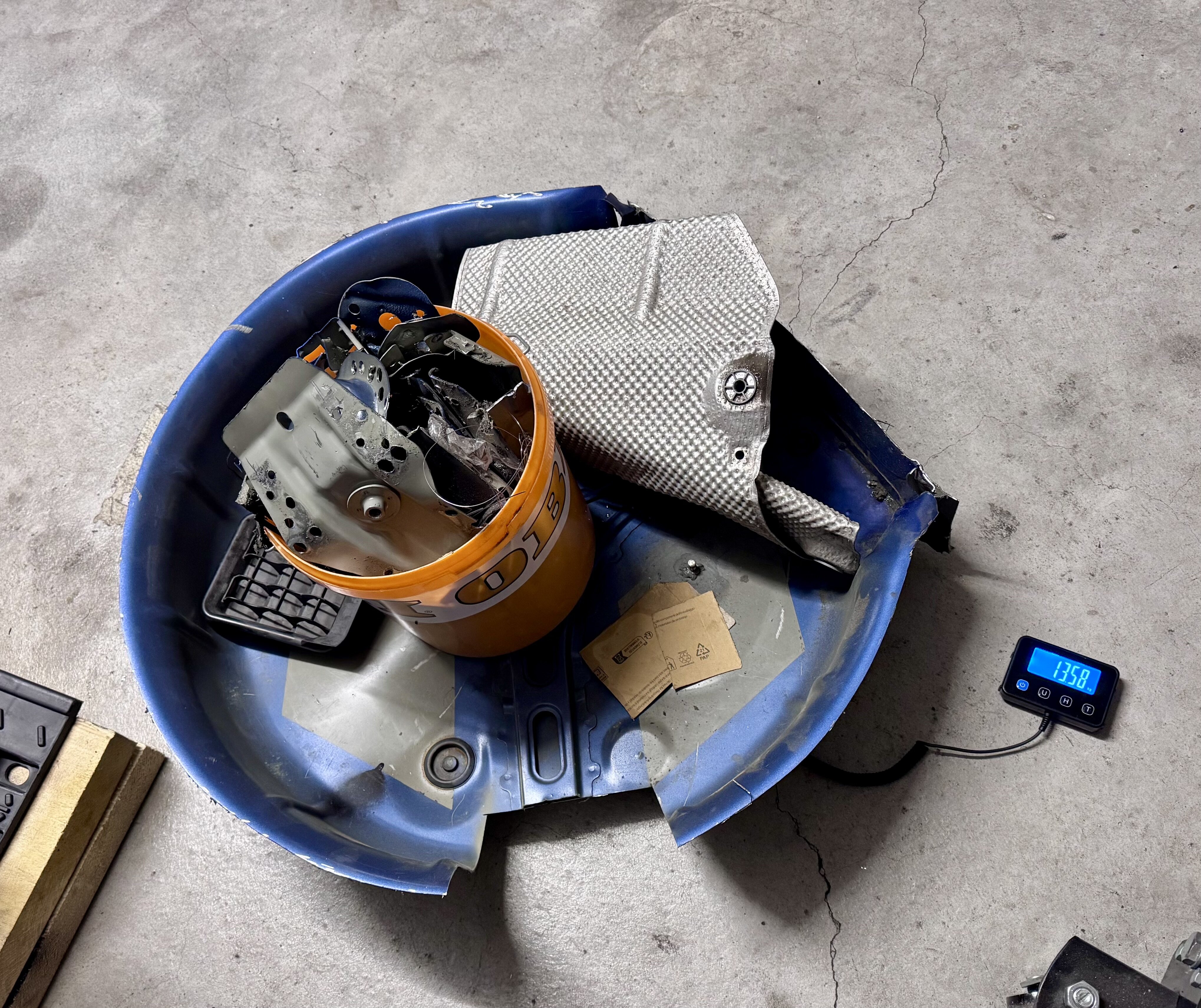

- Kabel gestrippt und alle unnötigen Steuergeräte entfernt (-7kg)
- Polar-FIS.

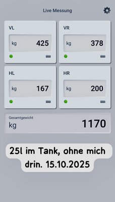

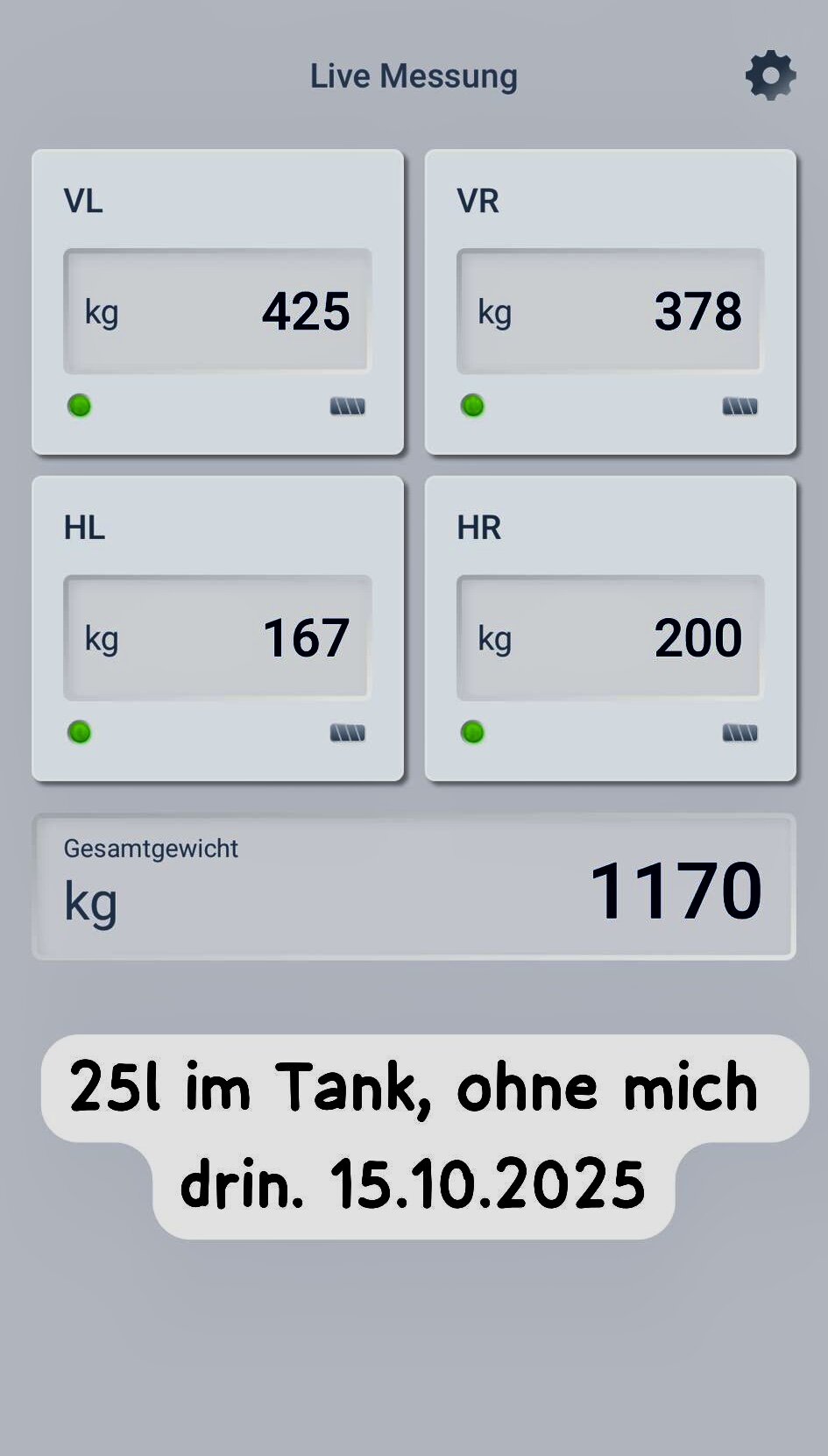

Leergewicht mit 25l im Tank.
Ohne mich und ohne die Carbon Türen 1180kg.
