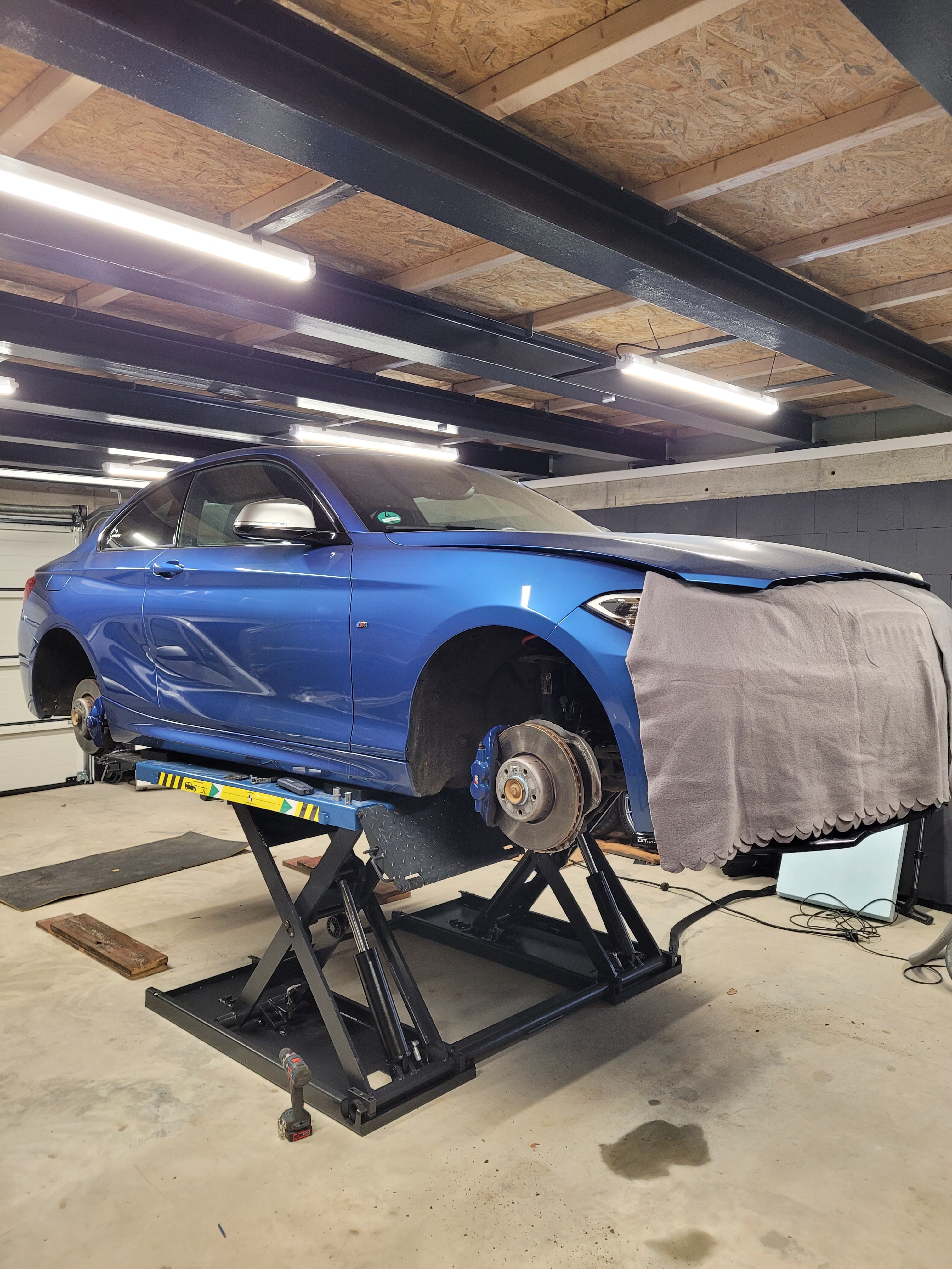

Ich habe mich im letzten Winter für eine solche Scherenbühne entschieden. Funktioniert wirklich gut und habe darauf schon diverse Arbeiten erledigt wie
-Fahrwerksumbau
-Achsen abgesenkt
-Auspuffanlage demontiert
-Ölwechsel und andere Servicearbeiten
Für mich lohnt es sich, da wir in der Familie einige Fahrzeuge haben und ich so immer irgendwas zu machen habe :D
Das Thema mit der Mobilität ist hier allerdings so eine Sache.
Als sie geliefert wurde, war das Paket mit 500kg angegeben und relativ sperrig ist sie auch.
Wenn man sie nach jeder Arbeit wieder wegräumen muss würde ich mir das überlegen :?

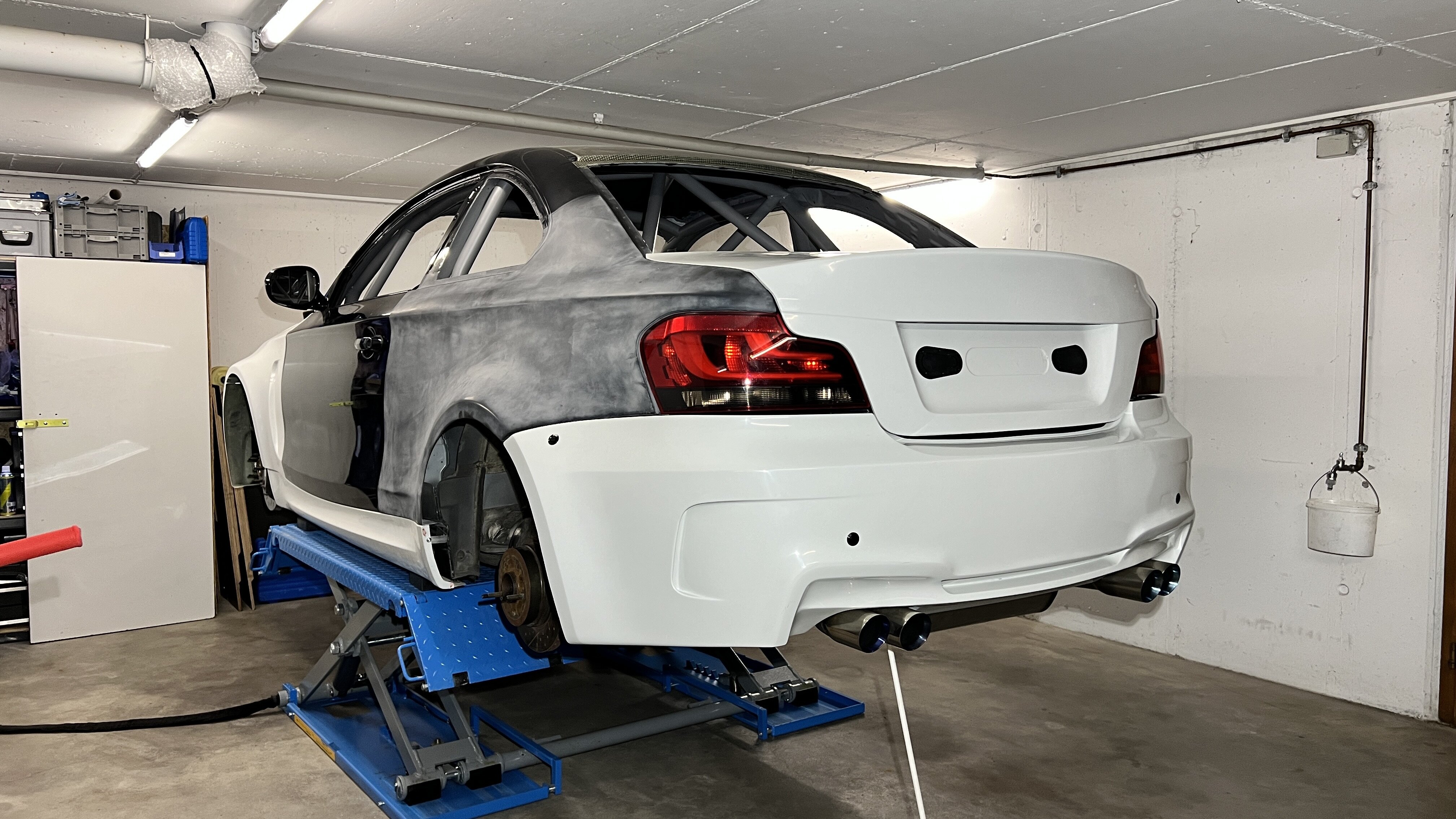

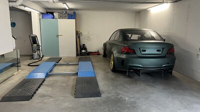

Registriert: Sa 19. Jul 2025, 23:57
ich habe mir vor etwa drei Jahren eine neue Twinbusch Scherenhehebühne zusammen mit dem Mobilkit gekauft und kann die echt uneingeschränkt empfehlen.
Bühne: https://www.twinbusch.de/product_info.p ... zontalTab1
Mobilkit: https://www.twinbusch.de/product_info.p ... cts_id=115
Hab da nun bereits alles darauf gemacht, was man so machen kann. Achsen raus/rein, Unterboden bauen, und vieles mehr.
Einzig der Bereich am Schweller ist damit nicht ganz so praktisch zugänglich. Kann ich mich aber damit arrangieren.
Mit dem optionalen Mobilkit (179€) lässt sich die Bühne echt einfach und fix in der Garage verschieben.
Da der Wertverlust bei so Bühnen äußerst gering ausfällt, kann man meines Erachtens die auch getrost neu kaufen.
Das einzige was mir mal negativ aufgefallen ist:
Als ich mal meinen schweren Kombi ohne die Auffahrrampen vom Boden anheben wollte hat die Kraft nicht ausgereicht um diesen anzuheben.
Da im ganz unteren Bereich der Scherenmechanismus noch nicht die volle Hubkraft hat (ist jedoch bei allen Scherenbühnen so).
