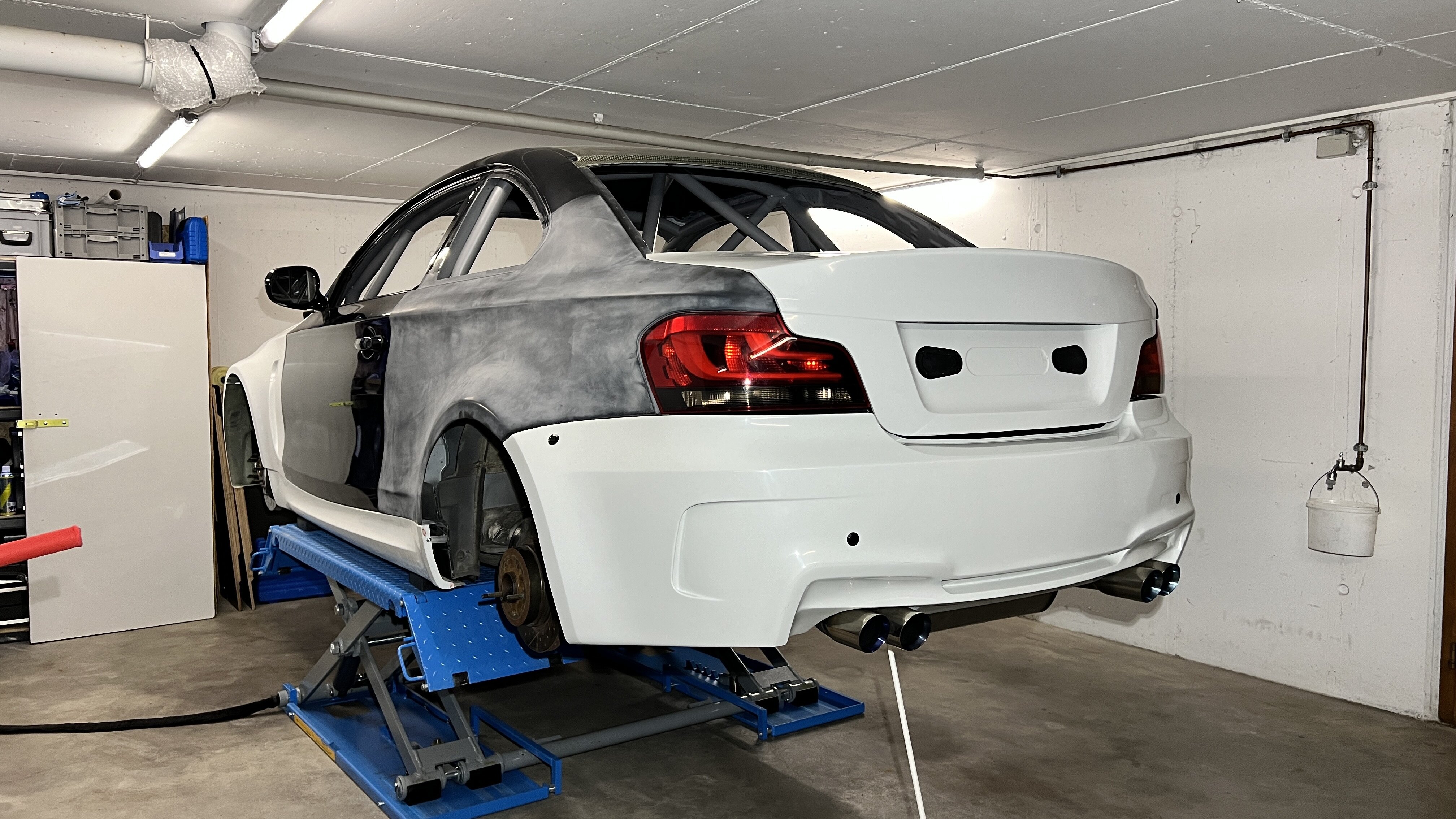

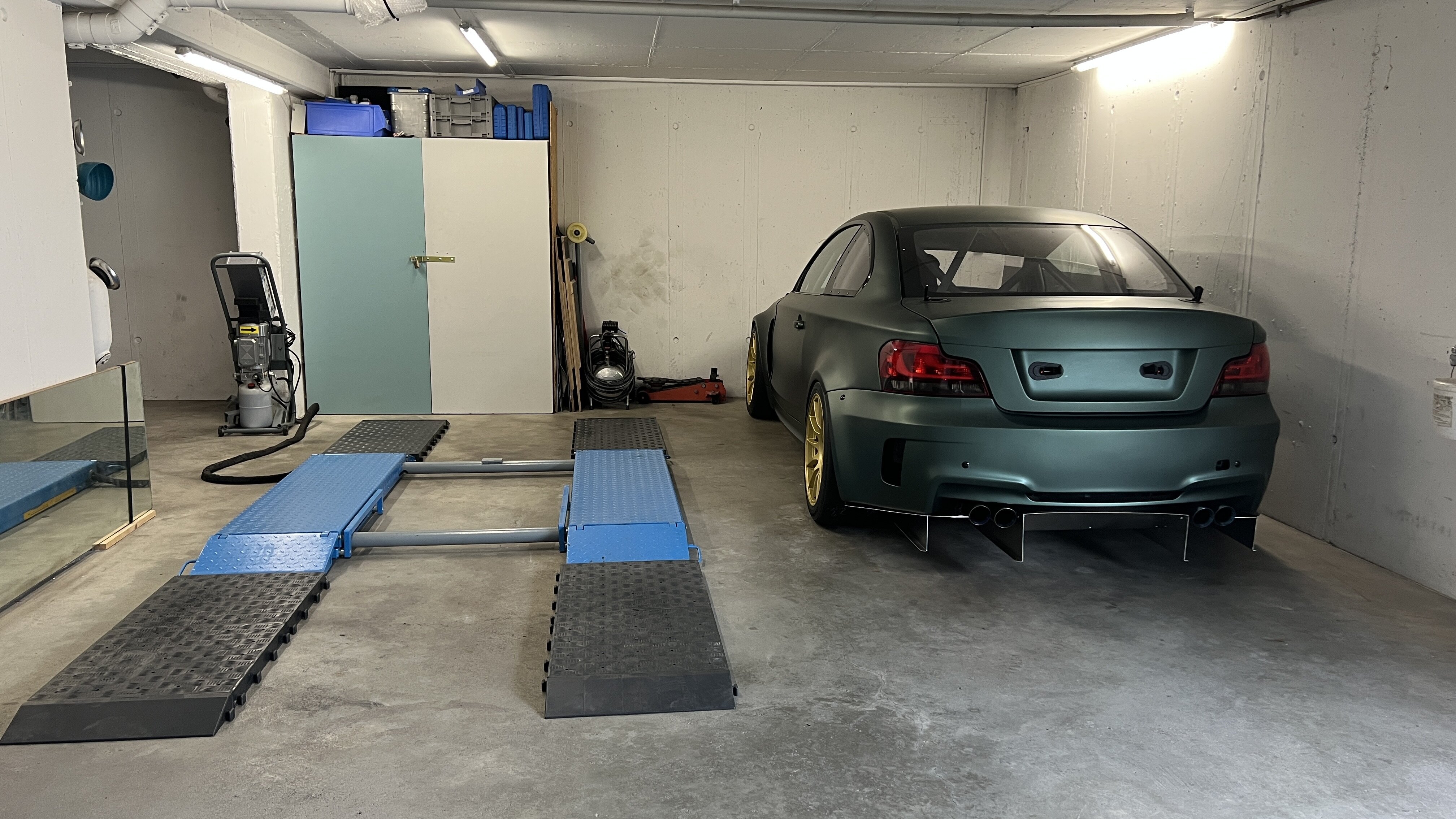

ich habe mir vor etwa drei Jahren eine neue Twinbusch Scherenhehebühne zusammen mit dem Mobilkit gekauft und kann die echt uneingeschränkt empfehlen.
Bühne: https://www.twinbusch.de/product_info.p ... zontalTab1
Mobilkit: https://www.twinbusch.de/product_info.p ... cts_id=115
Hab da nun bereits alles darauf gemacht, was man so machen kann. Achsen raus/rein, Unterboden bauen, und vieles mehr.
Einzig der Bereich am Schweller ist damit nicht ganz so praktisch zugänglich. Kann ich mich aber damit arrangieren.
Mit dem optionalen Mobilkit (179€) lässt sich die Bühne echt einfach und fix in der Garage verschieben.
Da der Wertverlust bei so Bühnen äußerst gering ausfällt, kann man meines Erachtens die auch getrost neu kaufen.
Das einzige was mir mal negativ aufgefallen ist:
Als ich mal meinen schweren Kombi ohne die Auffahrrampen vom Boden anheben wollte hat die Kraft nicht ausgereicht um diesen anzuheben.
Da im ganz unteren Bereich der Scherenmechanismus noch nicht die volle Hubkraft hat (ist jedoch bei allen Scherenbühnen so).

Das Mobilkist ist bei fast jedem Anderen Hersteller dabei, nur TB lässt es sich Extra bezahlen, Ebnenfalls haben die es bei TB noch immer nicht geschafft eine Umlenkung einzubauen um aus der Nullage schwere Lasten zu heben, das Problem hatten die alten Bühnen alle, und nun haben die alle ne Umlenkung verbaut die dafür sorgt das es geht.... nur TB noch nicht.
P.S. Sehr schöner 1ER ;)
