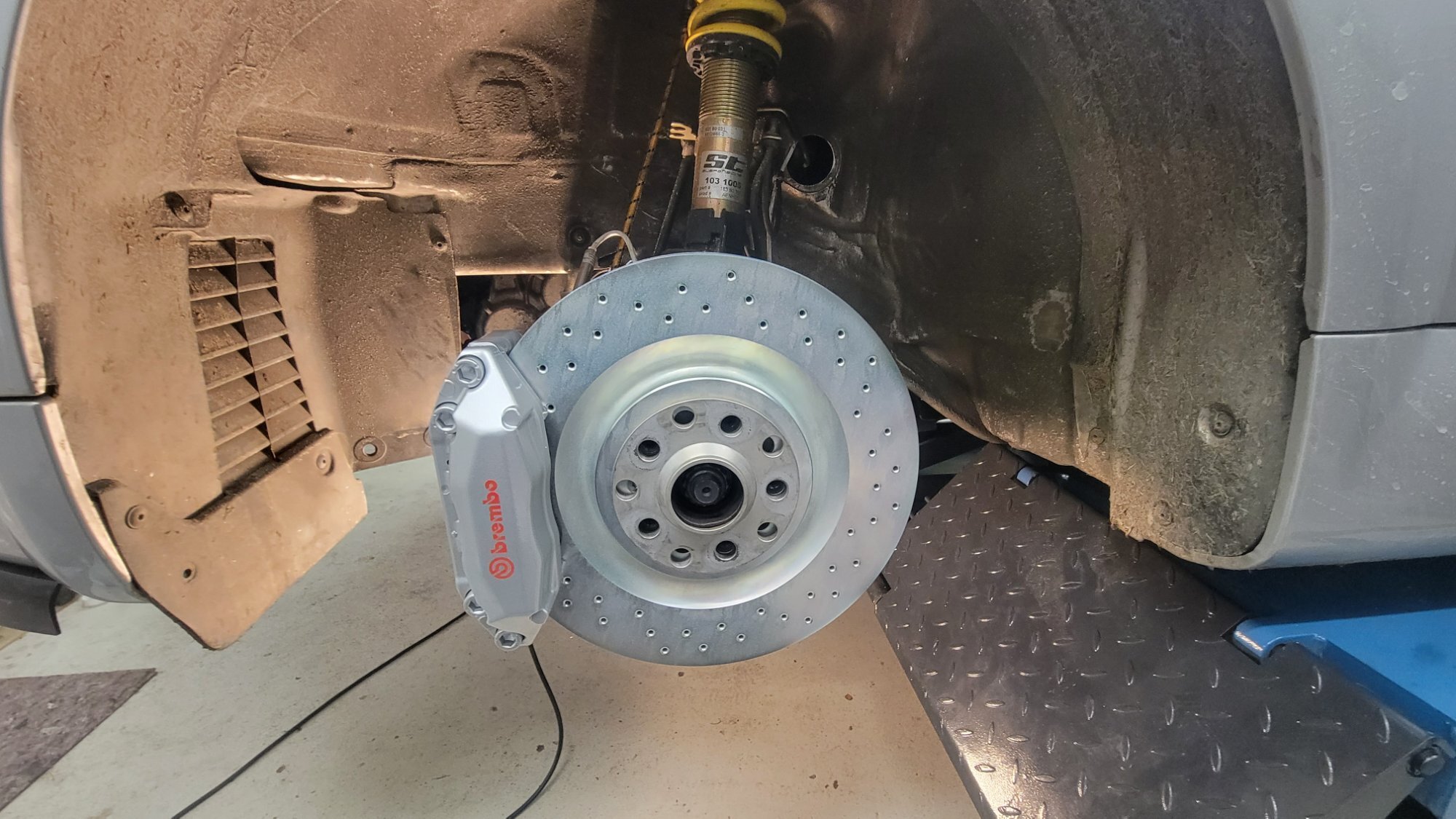

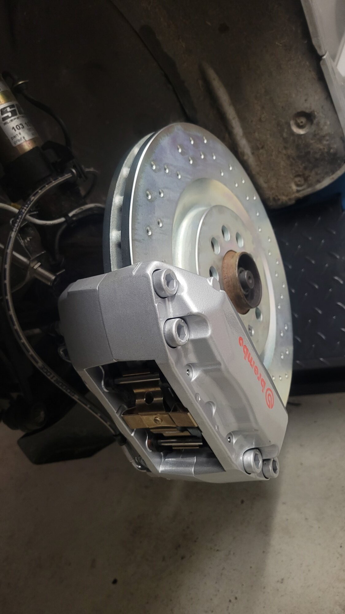

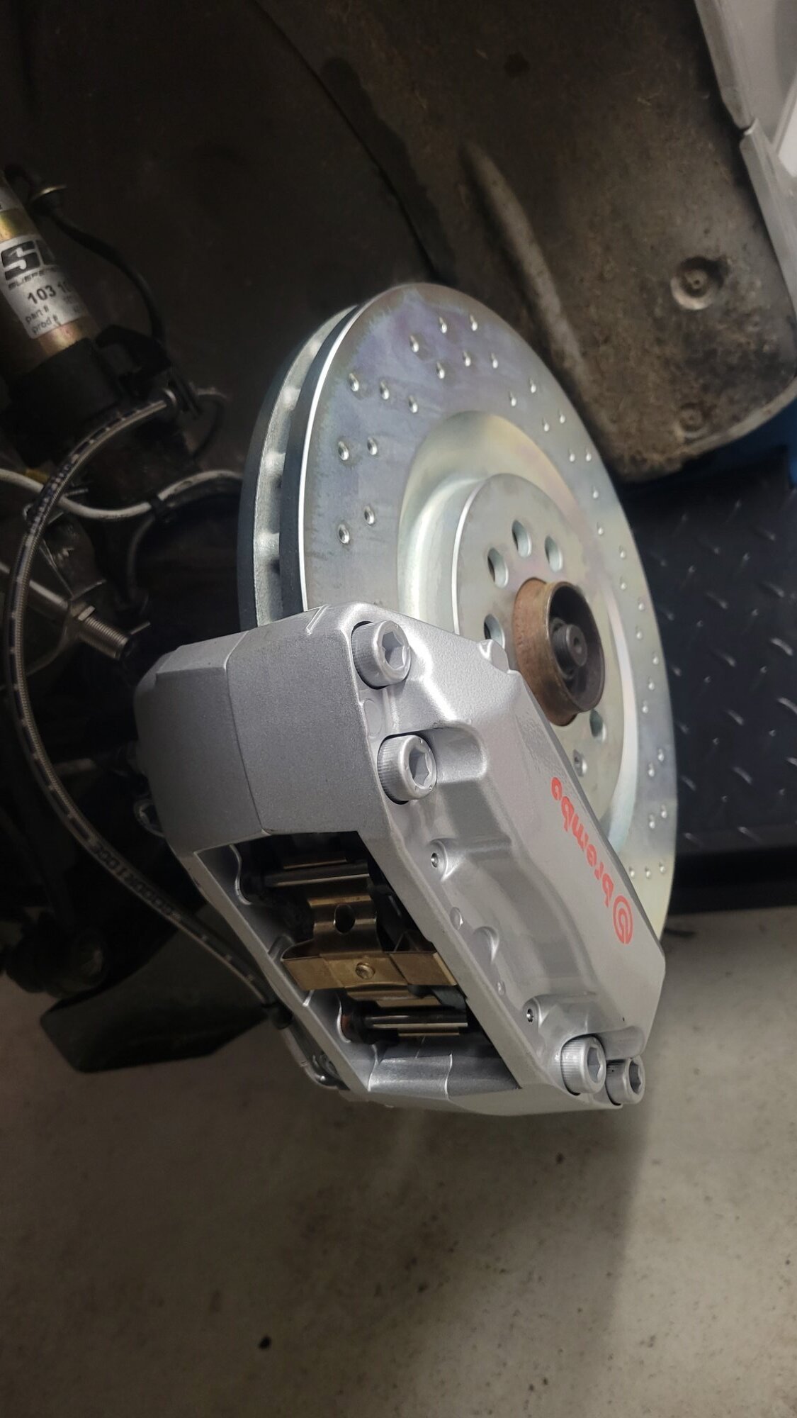

ich hab auch ein kleines Update nach der Winterpause. Ich hab mich für eine neue Bremsanlage an der VA entschieden. Es ist das Brembo GT Kit für den TT 8N geworden. Das ist ein 4-Kolben-Sattel mit 323x28mm Scheiben. Es gibt von Brembo eine breite Palette an Bremsbelägen in allen Preissegmenten von Street bis Track. Hier ein paar Bilder vom Einbau.
Zusätzlich habe ich die Lager in den Querlenkern an der HA durch exzentrische PU Powerflex Lager ersetzt. Damit kann ich jetzt auch hinten den Sturz einstellen. Das heißt für VA und HA jetzt min. 2° Sturz. Außerdem hab ich ein etwas agressiveres Setup für die Spur gewählt (v.a. an der VA).
