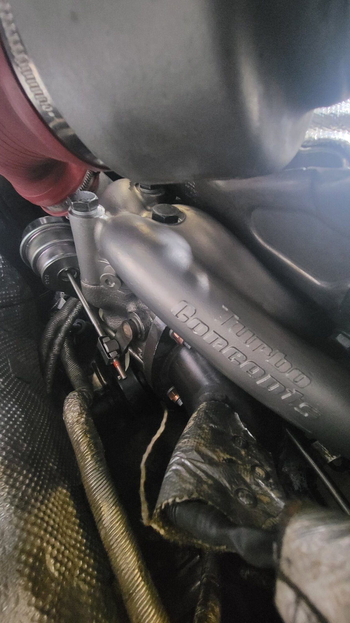

hier ein kurzes Update. Die letzten Wochen ging es darum, mit moderatem Aufwand ein bisschen mehr aus dem 1.8T rauszuholen. Der Lader war sowieso am Ende seiner Lebenszeit angekommen, deshalb hat sich das auch angeboten.
Das Setup sieht wie folgt aus: K04-023 mit geändertem Verdichterrad, 470ccm Düsen, Edelstahl-Gusskrümmer.
Wo der Serienlader an seine Stopfgrenze kommt, kann man jetzt in hohem Drehzahlbereich mehr Ladedruck fahren. Ergebnis: 340 Nm, 280 PS. Finale Abstimmung steht noch aus.
