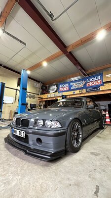

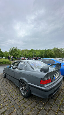

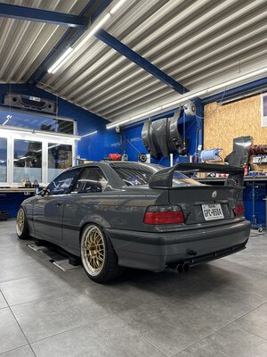

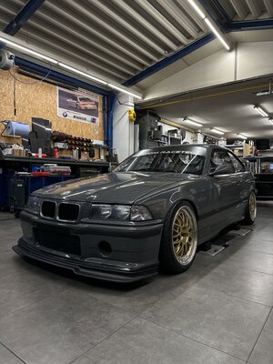

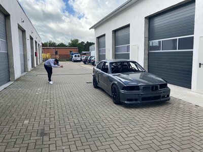

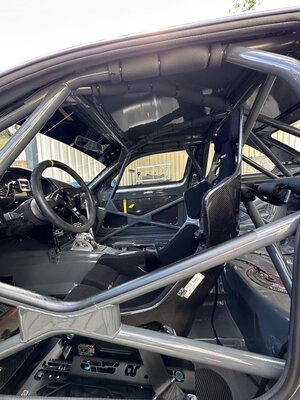

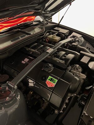

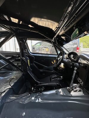

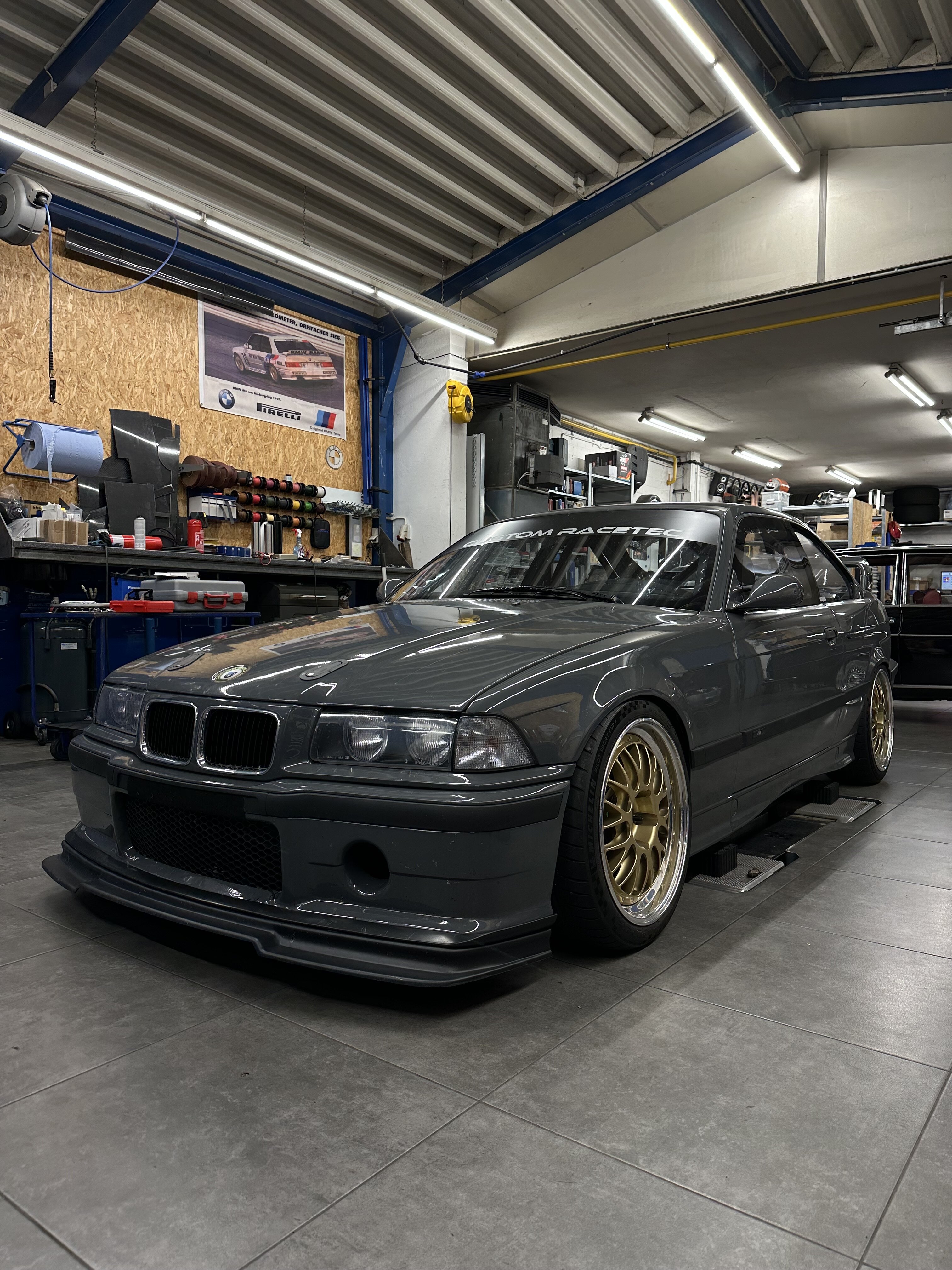

Moin, hier dann auch nochmal meine Vorstellung vom Auto.
Ich fahre einen E36, 316i Karosse, welcher dann zum 328 wurde.
Gekauft habe ich das Auto Sommer/Herbst 2020, bereits lackiert und mit Zelle.
Ansonsten in Einzelteilen, wovon ich fast alles wieder verkauft habe, um es nach meinen Wünschen aufzubauen.
2021 bin ich dann erfolgreich meine erste Saison gefahren. Anfangs war er zwar sehr schön und gut aufgebaut, aber noch nichts besonderes, er wog rund 1200kg, hatte keine Gewichtsmodifikationen und war auch sonst allen anderen E36 ziemlich ähnlich.
Das sollte sich dann doch relativ schnell ändern und von Ende 2021 bis Frühling 2022 wurde sehr sehr viel verändert, gerade was das Thema Gewicht angeht.
Ziel war es das Auto einfach noch besser zu machen, leichtfüßiger, schneller, schöner, besonderer.
Dafür wurden viele Carbon-Karosserieteile gekauft, unzählige Löcher gebohrt, der Kabelbaum maximal erleichtert und so weiter.
Endergebnis sind nun 1060kg mit einem Sitz und 1/2 Tank.
Hier gibt es auf jeden Fall noch etwas zu holen und ich glaube, dass man das Auto "relativ einfach" auf unter 1000kg bekommen könnte, allerdings bedeutet das weitere Blecharbeiten (Hutablage, Reserveradmulde etc.) also auch wieder lackieren und so weiter.
Ehrlich gesagt fährt das Auto so unglaublich gut, dass ich eigentlich gar nichts mehr großartig verändern möchte.

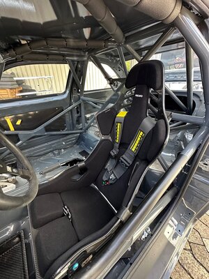

Um mal alles kurz und kompakt aufzuzählen, hier eine grobe Auflistung der Modifikationen:

-Animal Racing Sitzkonsolen
-Recaro Podium
-Schroth Profi 2 ASM Gurte
-OMP Velocita Superleggero Lenkrad

Bei Fragen, gerne fragen, ansonsten hier ein paar Bilder
