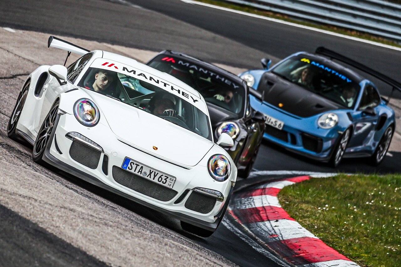

Porsche 991.1GT3RS
- Manthey Fahwerk
- Manthey Radsatz mit Aerodiscś
- Manthey kleines Aeropaket
-Manthey Bremsbeläge VA/HA
- Manthey MSD Ersatzrohre

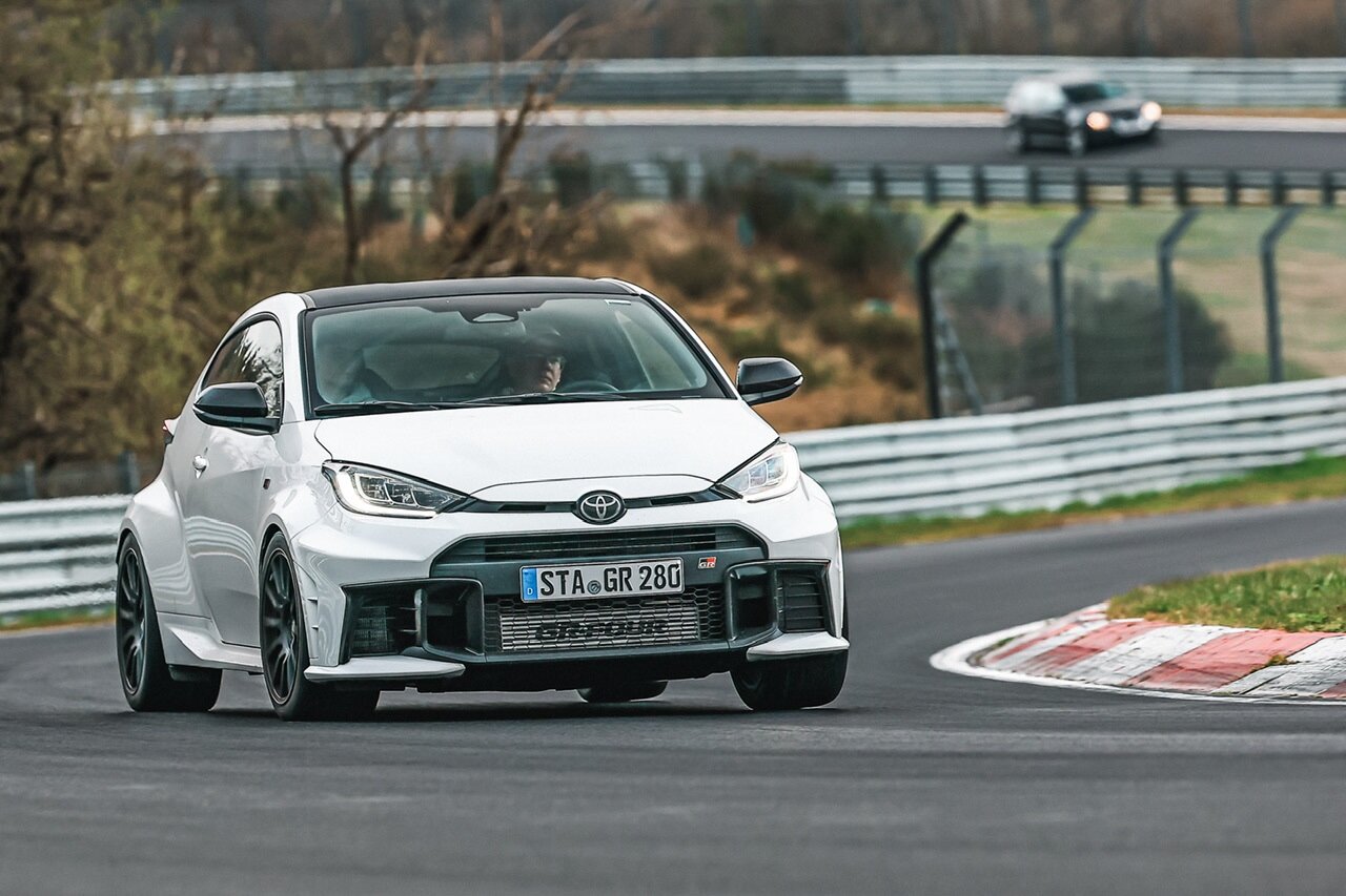

Guten Morgen ,
zurück von der Nordschleife und dem ersten Rollout mit dem Yaris GR.
Leider etwas ernüchternd, Heck sehr sehr nervös und die Bremse ist nach 4 Runden GP direkt durchgefallen. Fahrwerkssetup wird die Tage nochmals korrigiert, Stahlflex und Bremsflüssigkeit hält die Tage noch Einzug. Der RS hat wie immer abgeliefert.
hier die aktuellen Umbauten am GR
H&R Federn
H&R Stabis
Milltek Catback
Eventuri Ansaugung
Protrack One 9,5Jx18 mit 265/35R18 Nangkang CR-S
Pagid RSL29 VA/HA
Grüße Sven

Letztes Wochenende waren wir mit dem Yaris auf der Nordschleife unterwegs.
Auto fährt sich jetzt deutlich stabiler und ruhiger. Der Allrad steigt leider nach 2-3 Runden aus, Belüftung wurde bereits bestellt.
