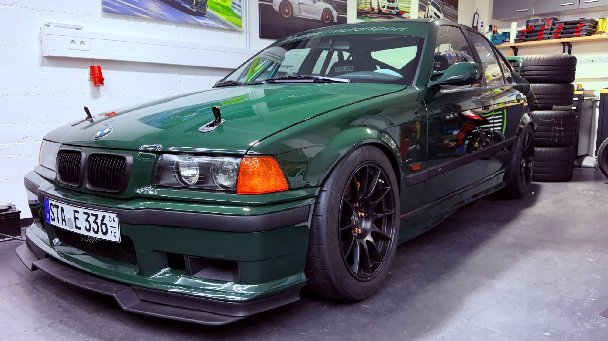

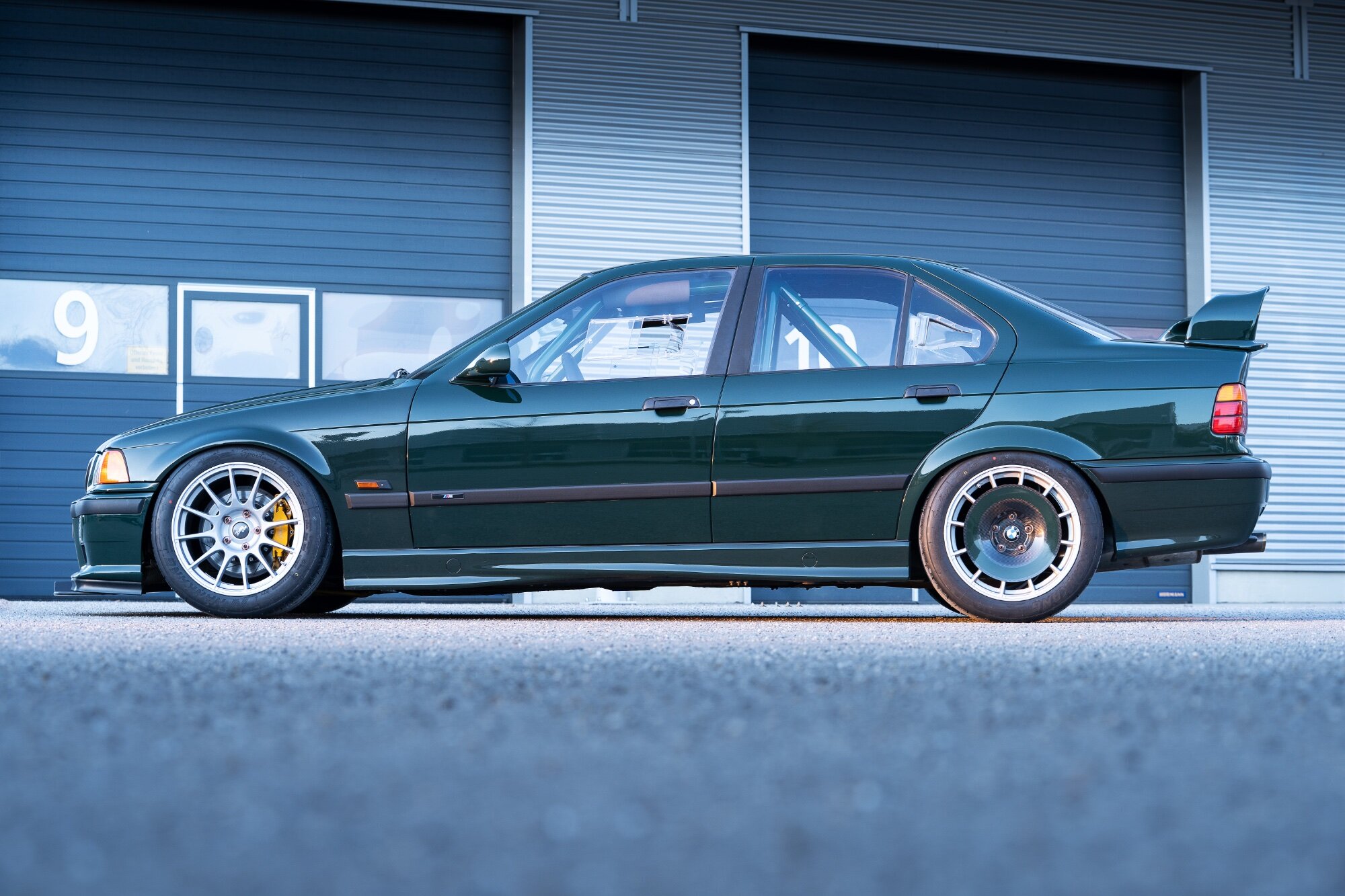

328i M52B28
- Neulack in British Racing Green
- KW Clubsport 2-fach Gewindefahrwerk mit angepassten Federraten
- H&R Stabi Kit
- Sperdifferential 3,46i 25% (Generalüberholt von FFDiff)
- 2x Sparco EVO Schakensitze
- Schroth 6 Punkt Gurte
- VMAXX Sportbremsanlage VA
- E46 328i Bremsanlage HA
- Sportbremsbeläge (von Special Brakes)
- Stahlflexleitungen NEU
- Stehbolzen + Muttern NEU
- Protrack One 9Jx17ET30 mt 235/45R17
- M3 Abgaskrümmer, HJS Kats und Supersprint Endschalldämpfer
- Edenhofer Carbon Class2 Heckspoiler
- Edenhofer Carbon Heckklappe
- Edenhofer Carbon Kotflügel
- Makrolonscheben
- RPMD Bremsbelüftung
- Pleie Käfig DMSB
- Coolerworx Pro Shifter
- Luisi Lenkrad + Nabe
- Domstreben VA, HA + E36 Cabrio Kreuz am Unterboden
- M-Paket nachgerüstet (Zubehör)
- M-Seitenleisten NEU original BMW
- Lithium Batterie
- Scheinwerfer, Blinker, Rückleuchten original
- Frontspoiler M3 GT mit Schwert original
- Vorder- & Hinterachse komplett zerlegt, gesandstrahlt, neu lackiert
- Verstärkungsbleche eingeschweisst an HA + Karosserie
- Alle Achsen komplett PU gelagert, neue Querlenker, Streben, Spurstangen, Radlager, Schrauben, etc
- Unterboden lackiert
- Innenraum auslackiert
- Antriebswellen NEU
- Alle Filter + Öle NEU
- Schiebedach entfernt
- Klimaanlage entfernt
Motor komplett überholt mit folgenden Teilen:
- Kolbenringe neu
- Pleuellager neu
- Ölpumpe zerlegt + überholt
- Zylinderkopf komplett überholt
- Alle Dichtungen + Simmerringe neu
- Vanos überholt
- Schrick Nockenwellen
- M50 Ansaugbrücke Umbau + Steuergerät Abstimmung
- 5,5kg Schwungrad + M3 Kupplung
- M3 Kühlsystem
- M3 Ölkühler
- Schwallbleche in Ökwanne verbaut
- Wasserpumpe, Thermostat, Kühlerschläuche
- Spal E-Lüfter

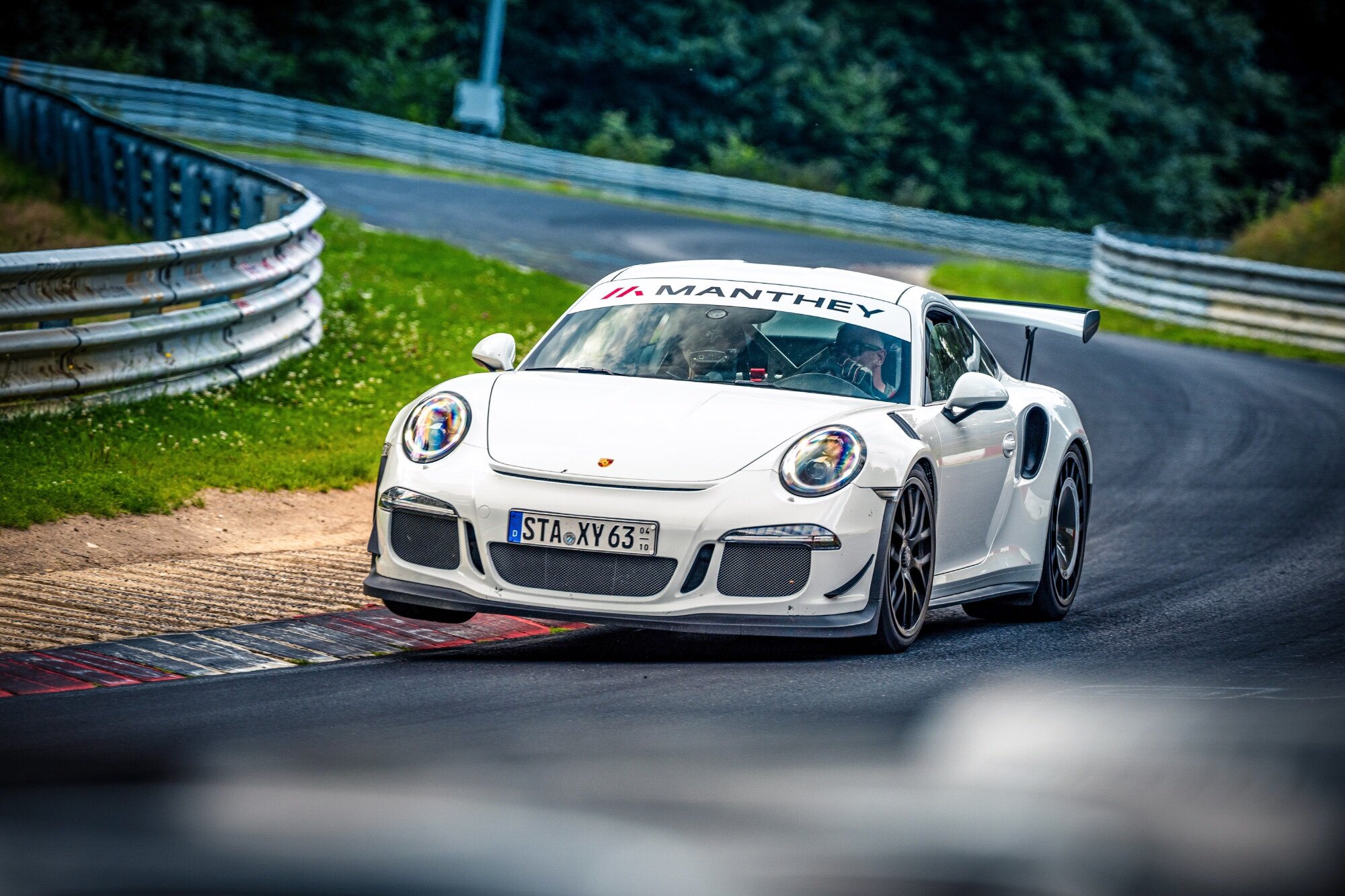

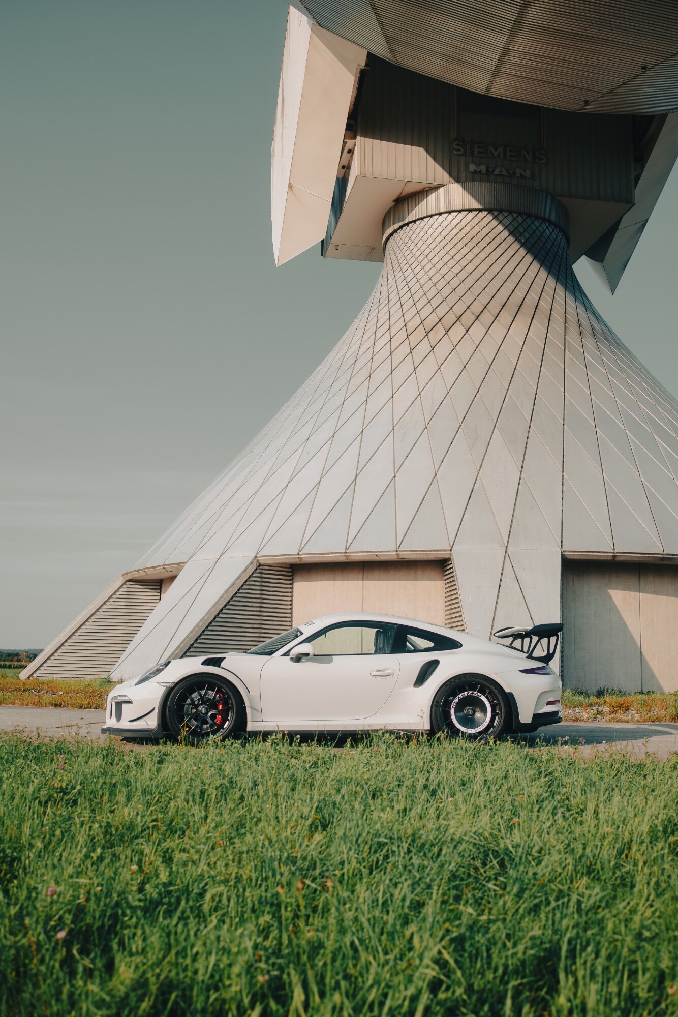

Porsche 991.1GT3RS
- Manthey Fahwerk
- Manthey Radsatz mit Aerodiscś
- Manthey kleines Aeropaket
-Manthey Bremsbeläge VA/HA
- Manthey MSD Ersatzrohre

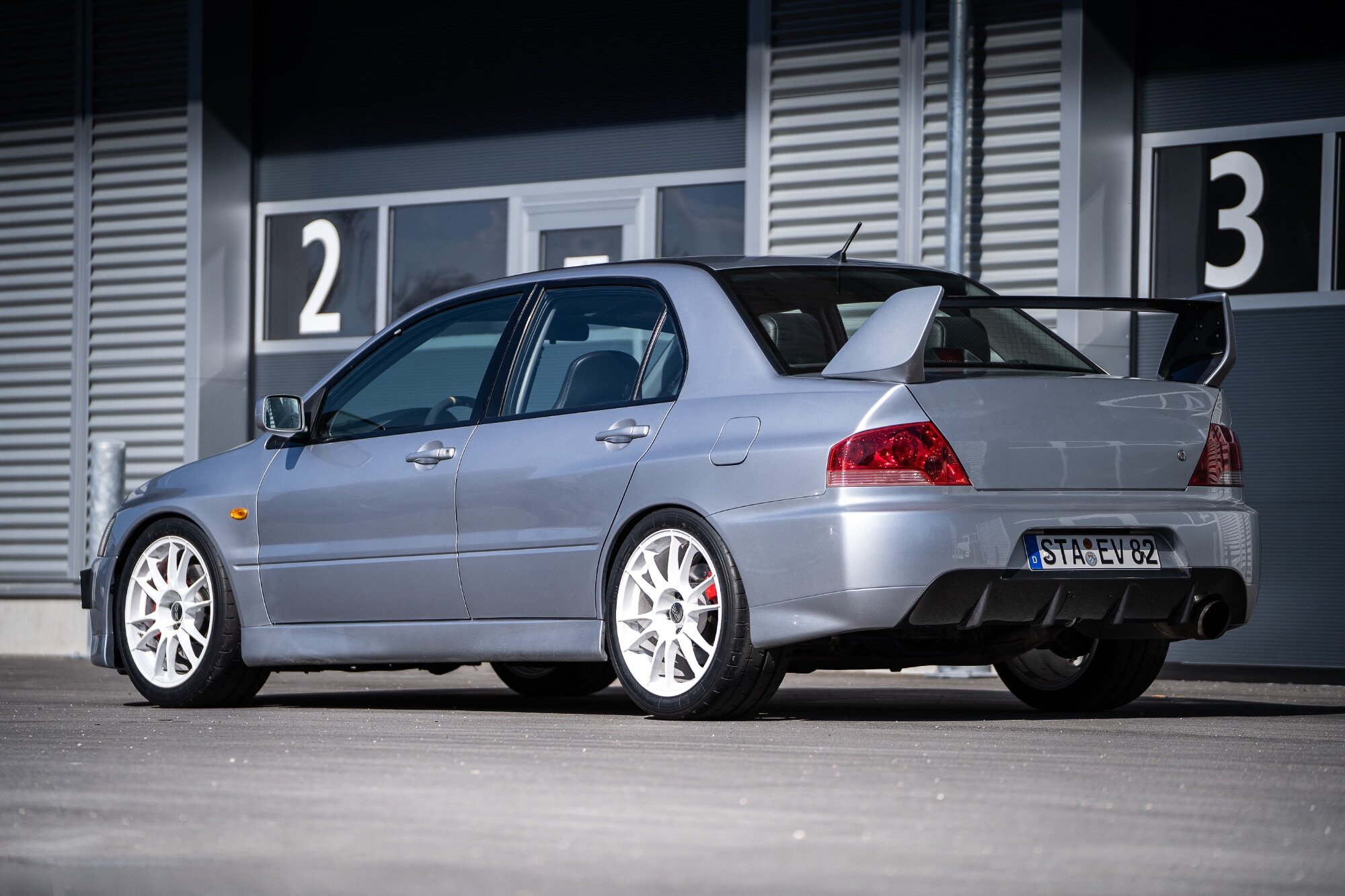

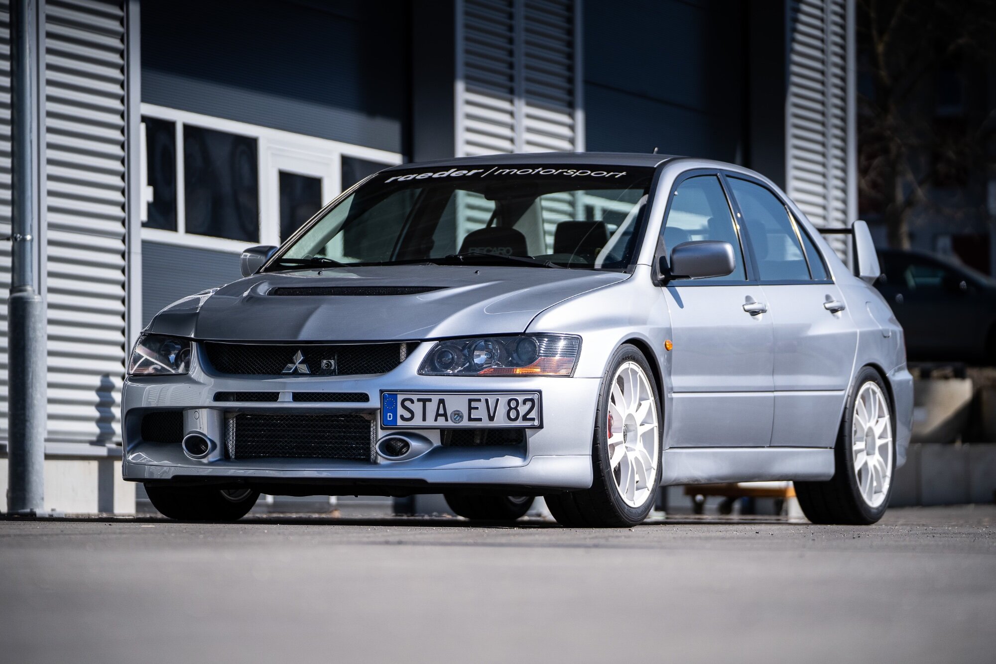

Mitsubishi Evo 8
- ST XTA Fahrwerk
- OZ Ultraleggera 9Jx18ET35 mit 245/40R18
- Recaro Pole Position
- Pagid Bremsbeläge
- H&R Stabìs
- Evo 9 Laderumbau + Mapping
- Milltek Aga mit 200er HJS kat

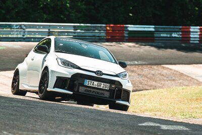

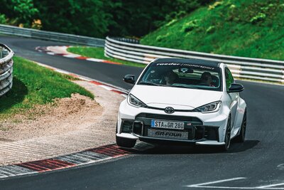

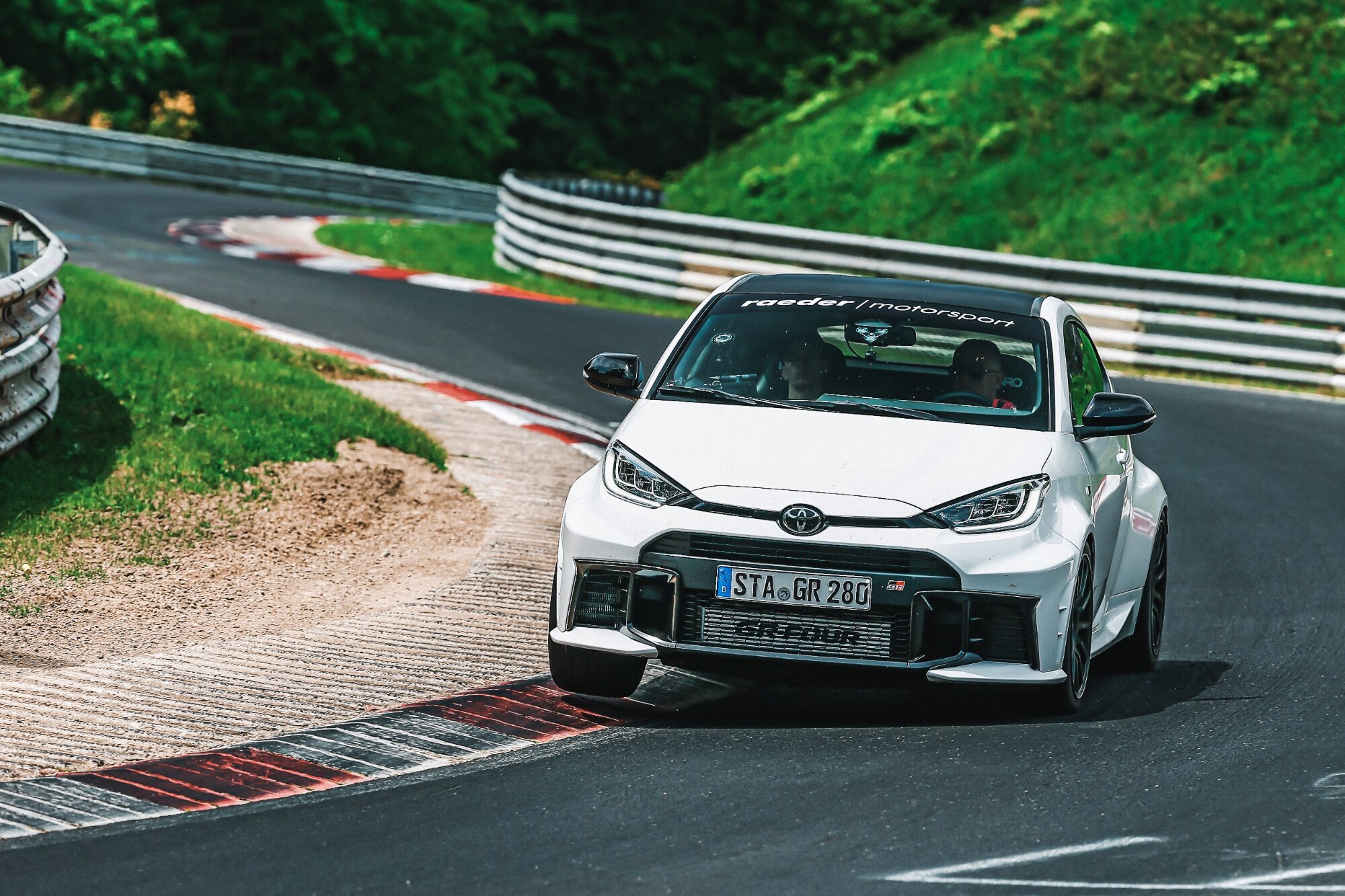

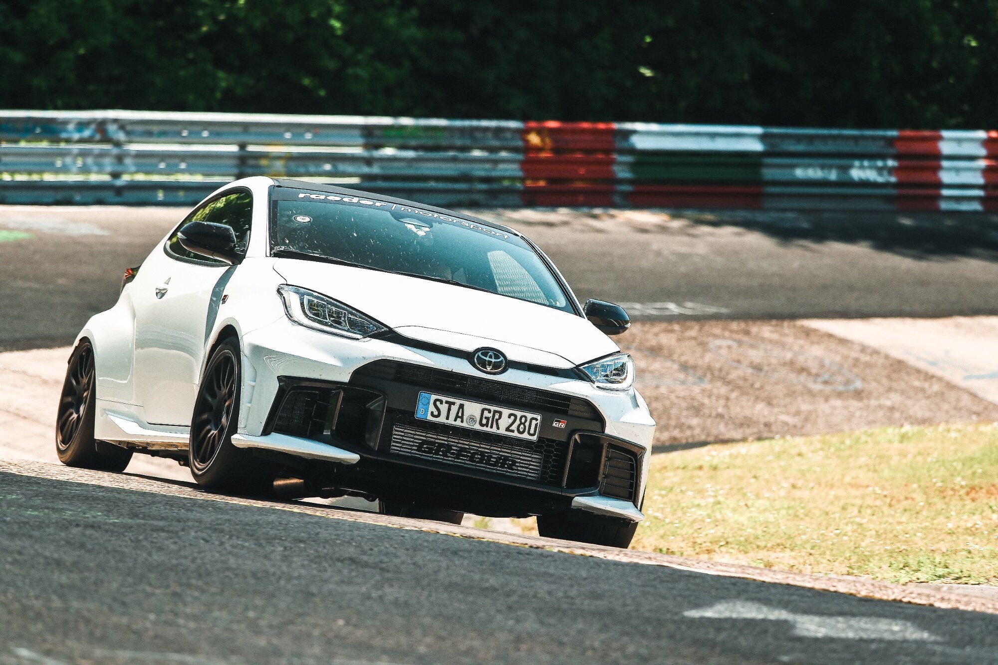

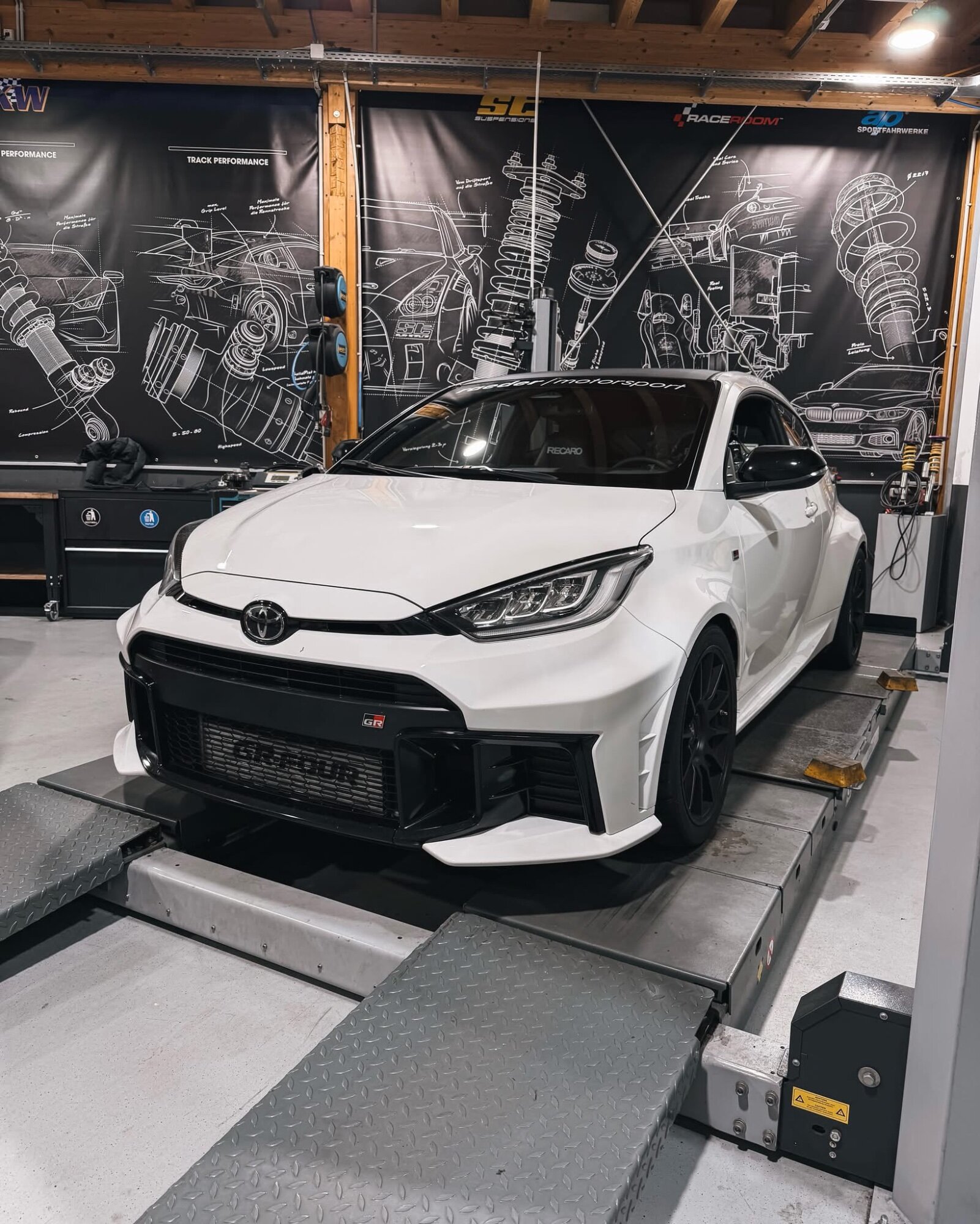

Guten Morgen ,
zurück von der Nordschleife und dem ersten Rollout mit dem Yaris GR.
Leider etwas ernüchternd, Heck sehr sehr nervös und die Bremse ist nach 4 Runden GP direkt durchgefallen. Fahrwerkssetup wird die Tage nochmals korrigiert, Stahlflex und Bremsflüssigkeit hält die Tage noch Einzug. Der RS hat wie immer abgeliefert.
hier die aktuellen Umbauten am GR
H&R Federn
H&R Stabis
Milltek Catback
Eventuri Ansaugung
Protrack One 9,5Jx18 mit 265/35R18 Nangkang CR-S
Pagid RSL29 VA/HA
Grüße Sven

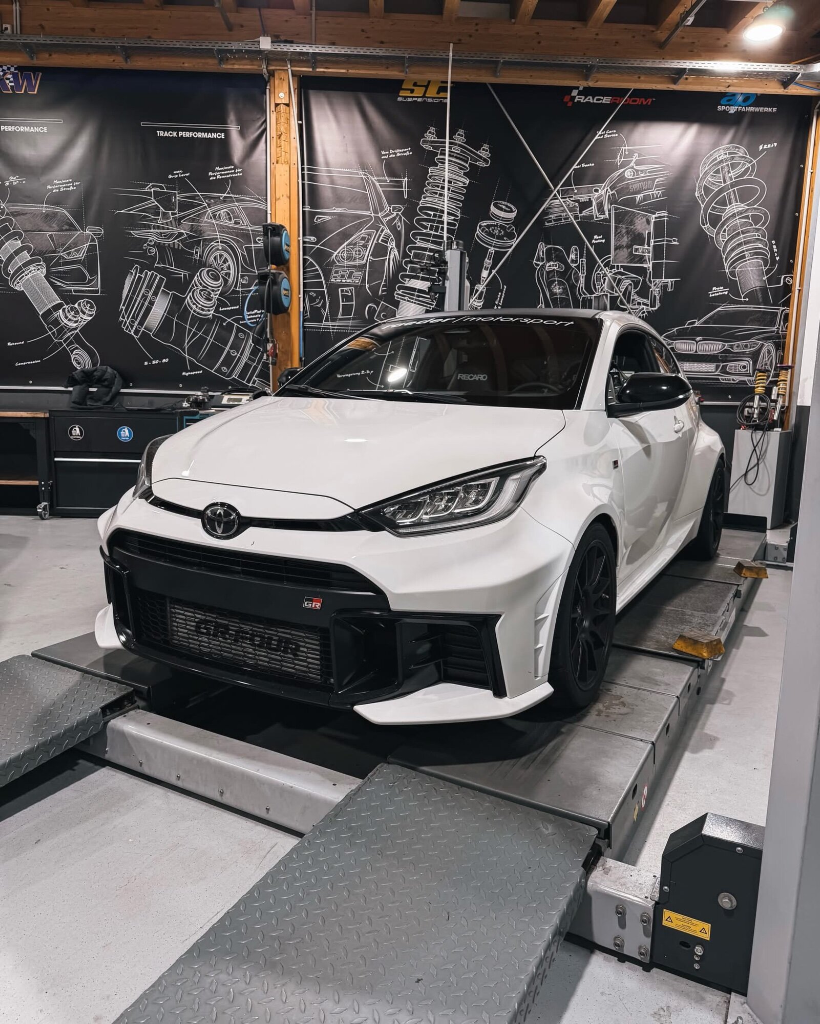

mittlerweile wurden Stahlfkexleitungen verbaut und die Bremsflüssigkeit gewechselt.
Letztes Wochende wurden ein paar Runden am Salzburgring gedreht.

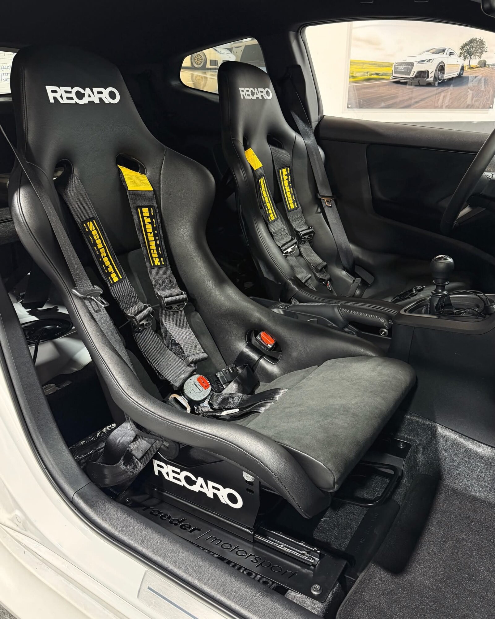

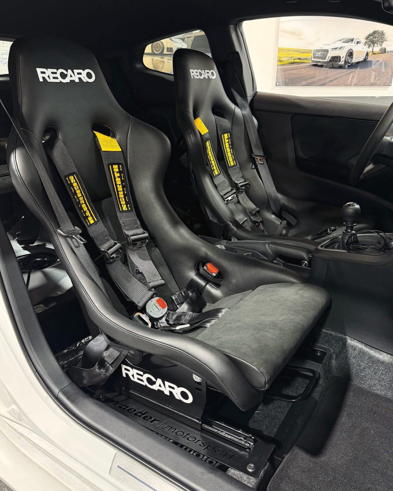

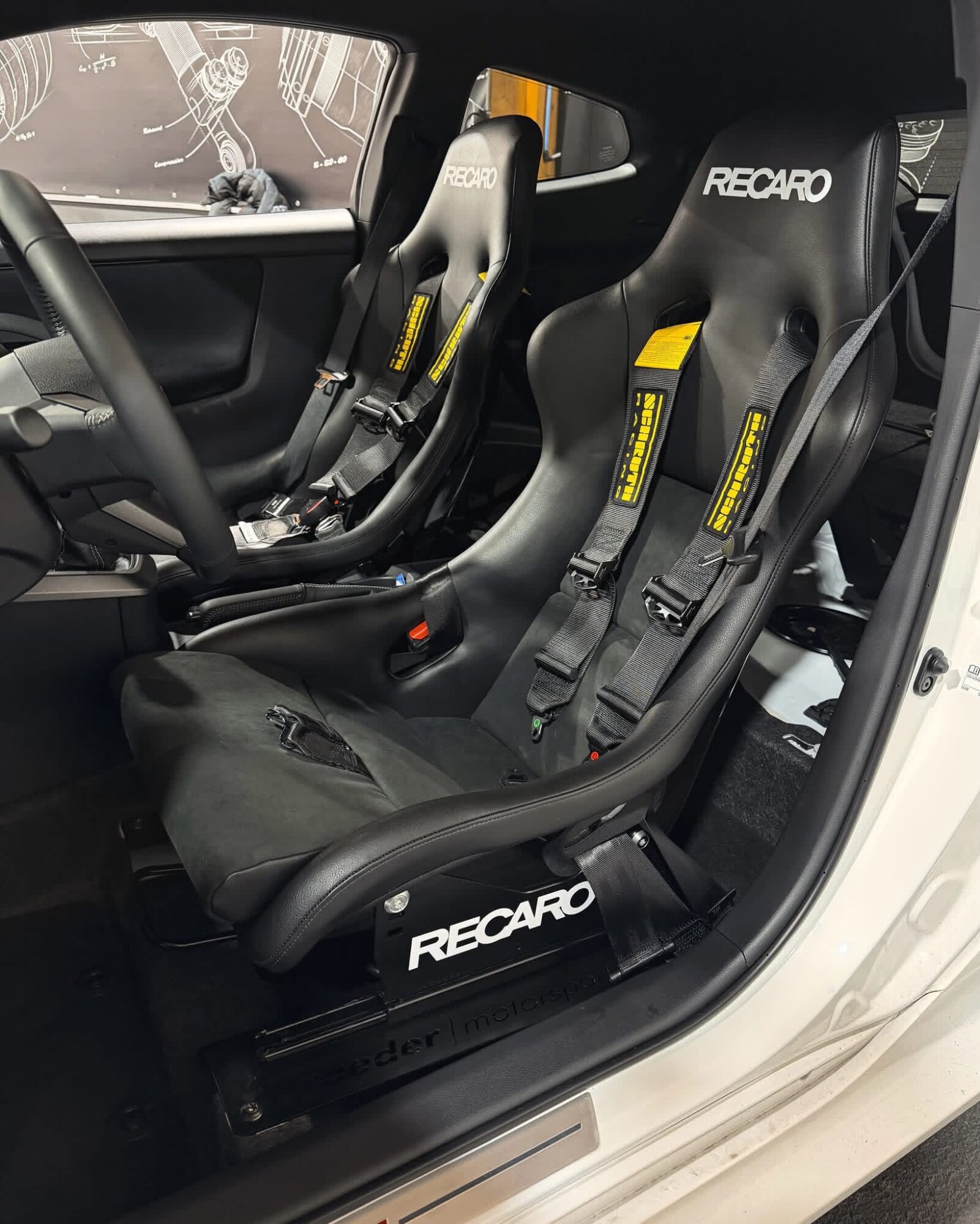

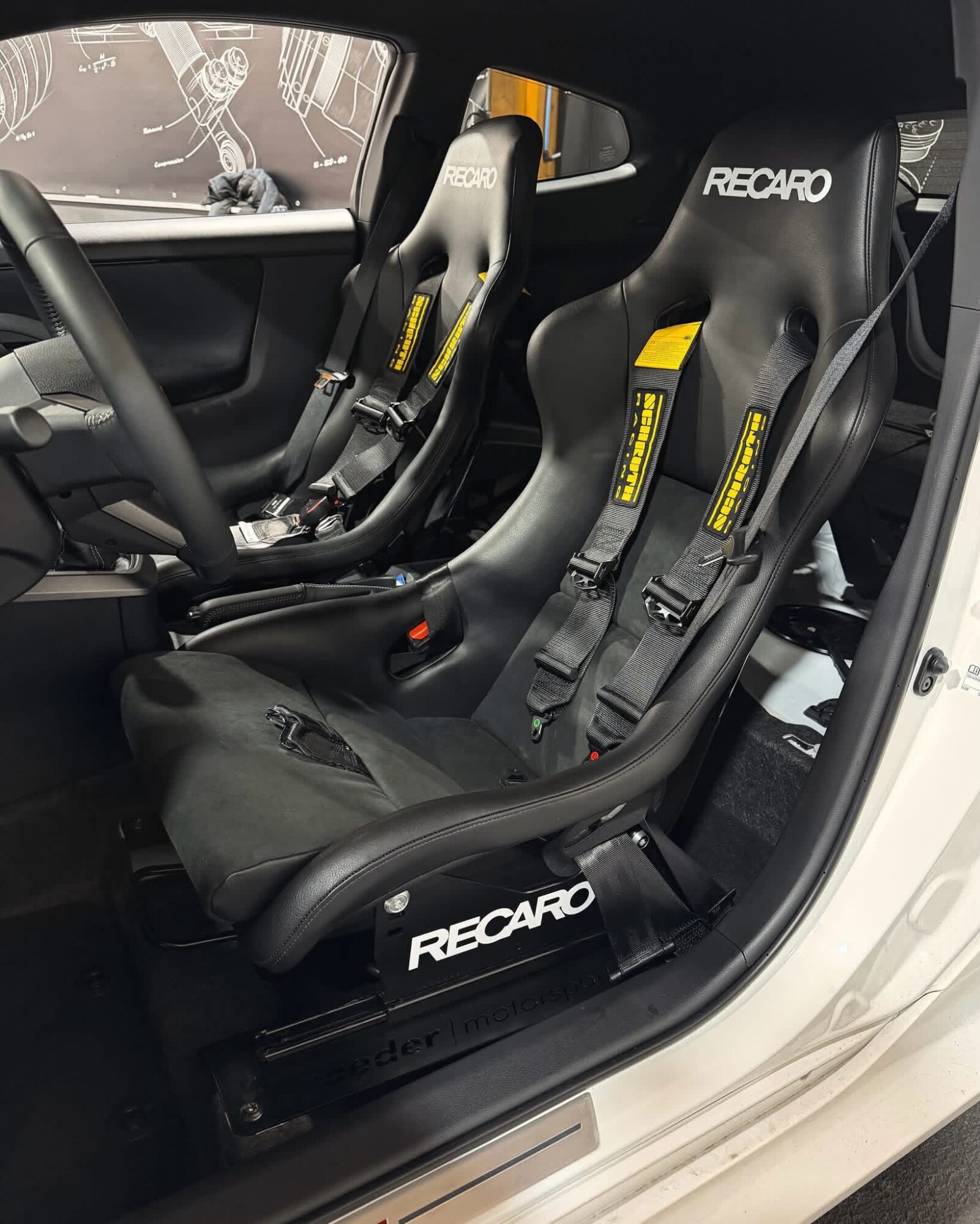

Diese Woche wurden zwei Recaro PP mit Gurten verbaut und eingetragen.
Somit neigt sich der Umbau vorerst dem Ende und jetzt wird ausgiebig gefahren .
Grüße vom 24er NBR

Die Stühle sehen sehr hoch aus

die Sitze sind deutlich tiefer als Serie, Abwahl Sie in der höchsten Position montiert wurden.

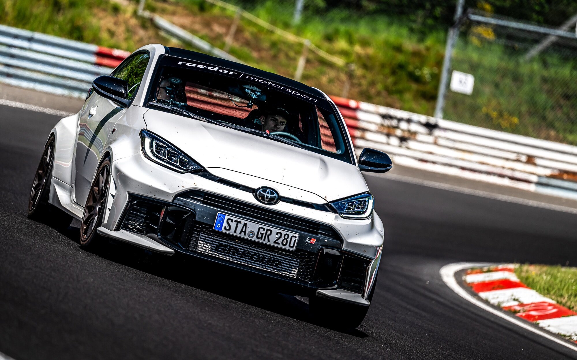

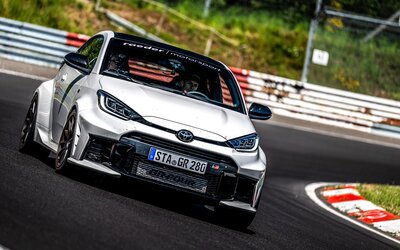

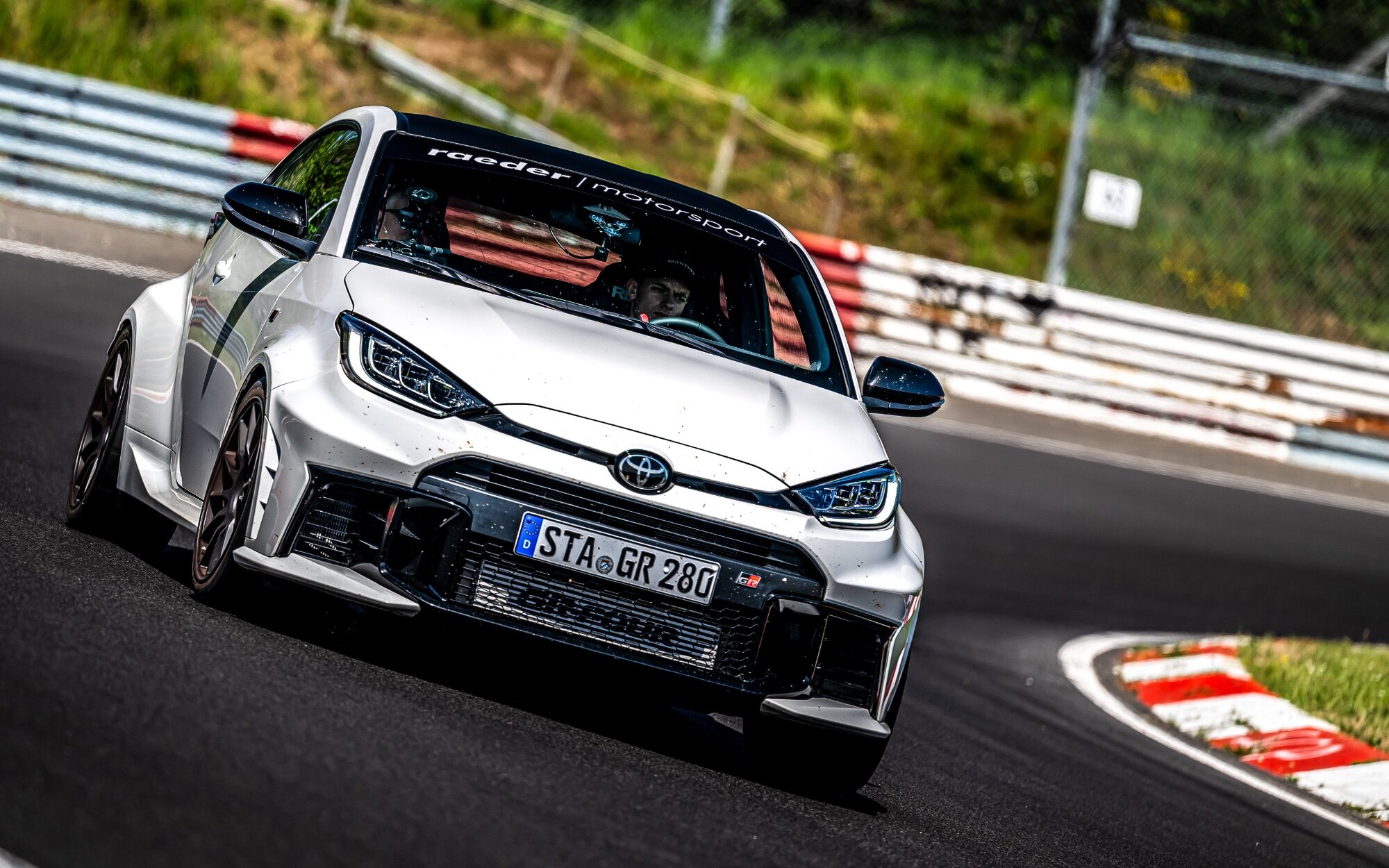

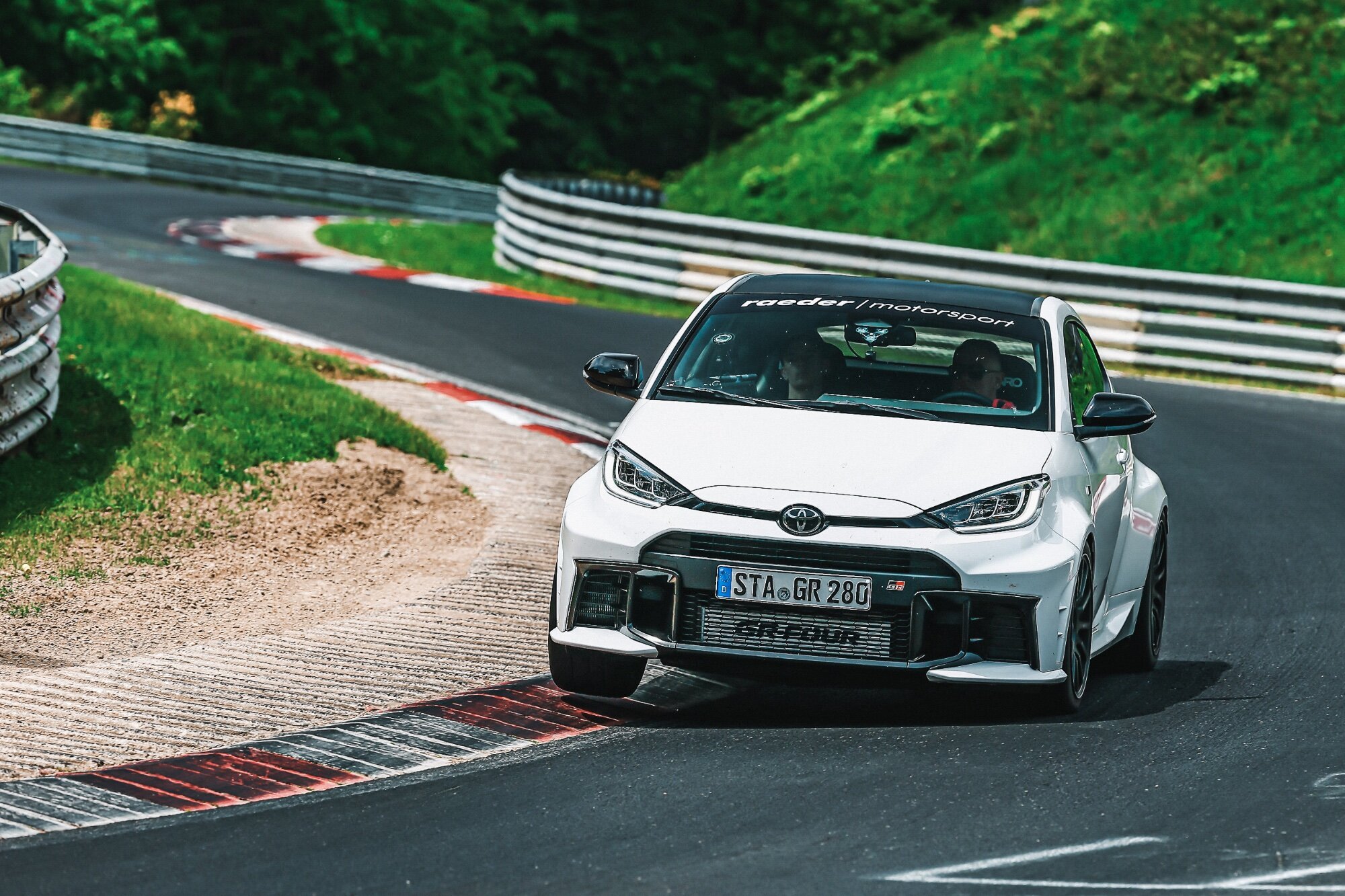

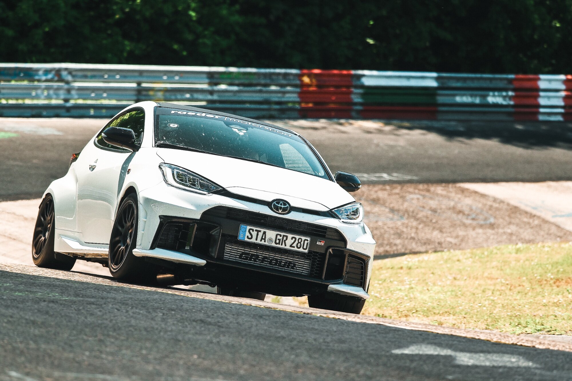

Letztes Wochenende waren wir mit dem Yaris auf der Nordschleife unterwegs.
Auto fährt sich jetzt deutlich stabiler und ruhiger. Der Allrad steigt leider nach 2-3 Runden aus, Belüftung wurde bereits bestellt.
Grüße Sven
