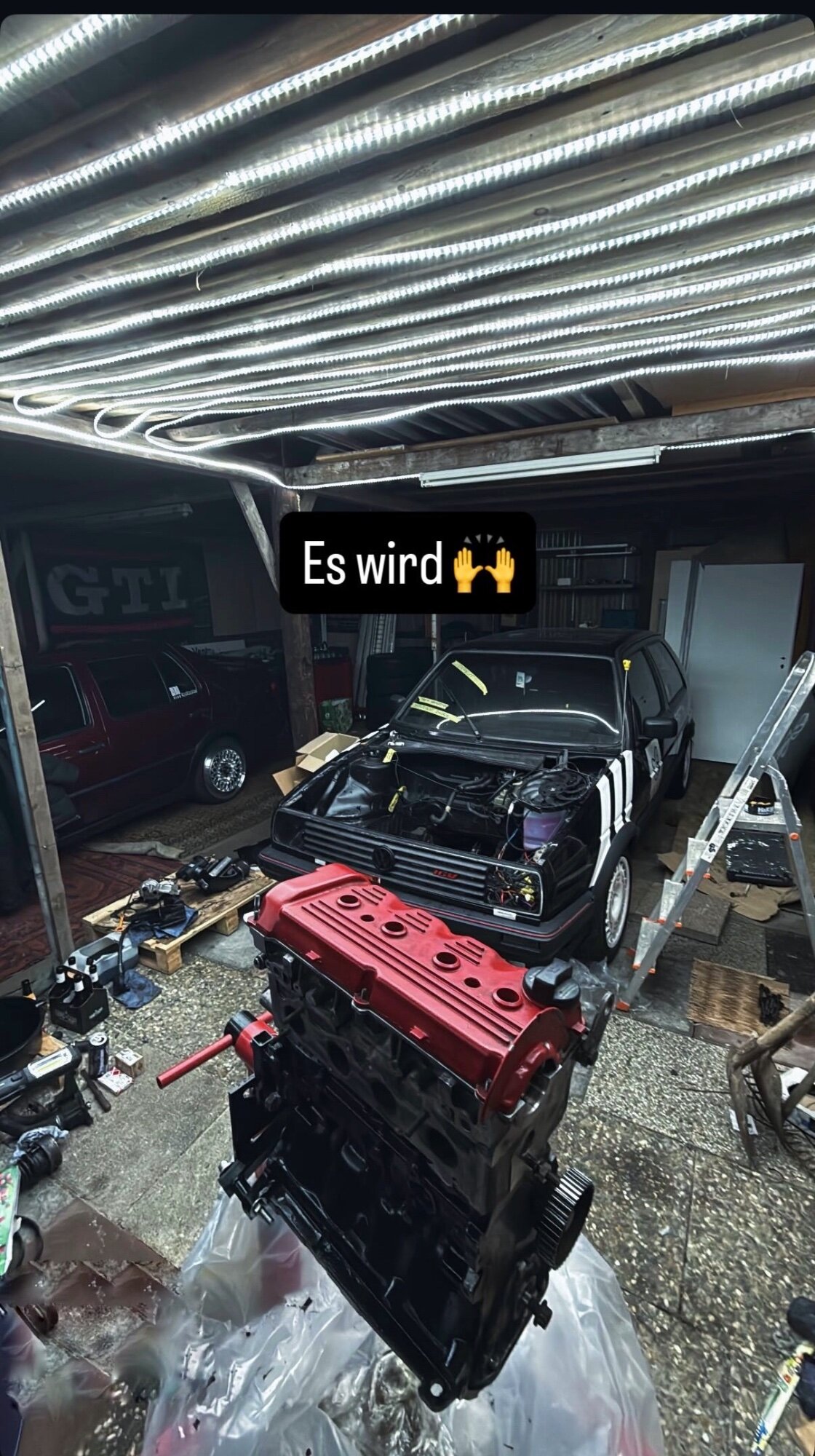

Mühsam ernährt sich das Eichhörnchen aber es geht weiter.
Wo ich in diesem Motor alles Dichtmasse entfernt habe und in welchen dicken…da wundert mich nicht mehr, dass es überall raus getropft hat. Auch bin ich mir nicht mehr sicher, ob das überhaupt Dichtmasse oder nicht doch einfach sanitär Silikon war. Auch waren einfach überall schlecht gekürzte Baumarktschrauben verbaut anstatt passender. Alles in allem bestätigt mich das ganze nur darin, dass es die richtige Entscheidung war den Motor rauszuholen.
Der Ventildeckel liegt aktuell nur drauf, den werd ich noch neu lackieren weil hier einfach alles abblättert.
