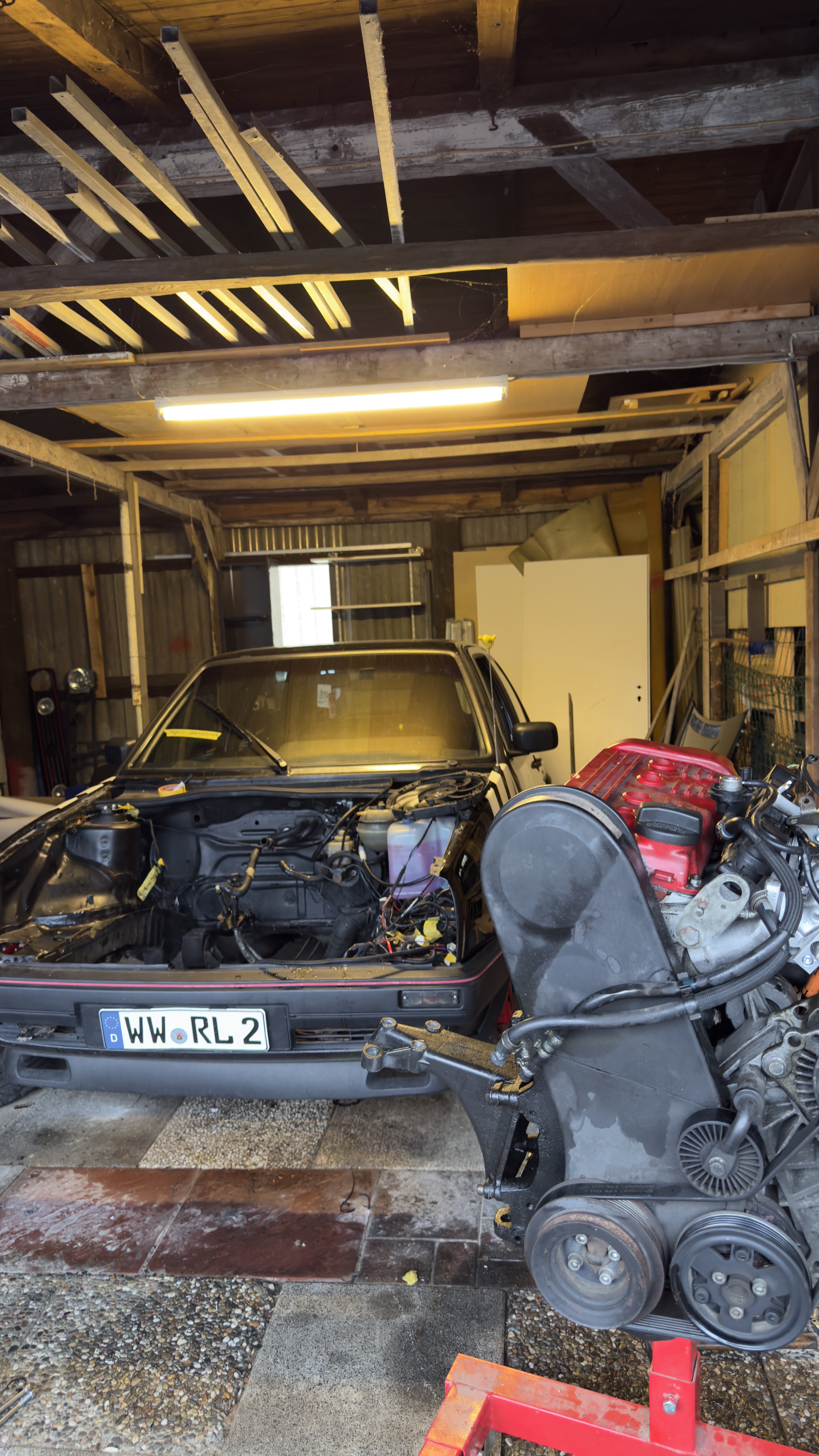

kurzzeitig Stand tatsächlich ein Verkauf vom Auto im Raum, nach der ersten wirklich ernsthaften Anfrage hab ich jedoch gemerkt, dass ich das Auto einschalten nicht abgeben kann. Also war die Entscheidung gefallen, jetzt im Winter all die Dinge anzugehen, die mich am Auto stören. Dazu kam gestern der Motor aus dem Auto raus, hier hat sich der Vorbesitzer verewigt und trotz ewig viel Dichtmasse an sämtlichen Stellen war er wieder und wieder undicht. Hier und beim kabelbaum liegt im Winter das Hauptaugenmerk. Sehr wahrscheinlich wird auch noch das Steuergerät umgebaut, dass ist jedoch noch nicht final beschlossen, hier müsste ich auch erst mal noch Informationen einholen, was wirklich sinnvoll ist und was Overkill wäre.

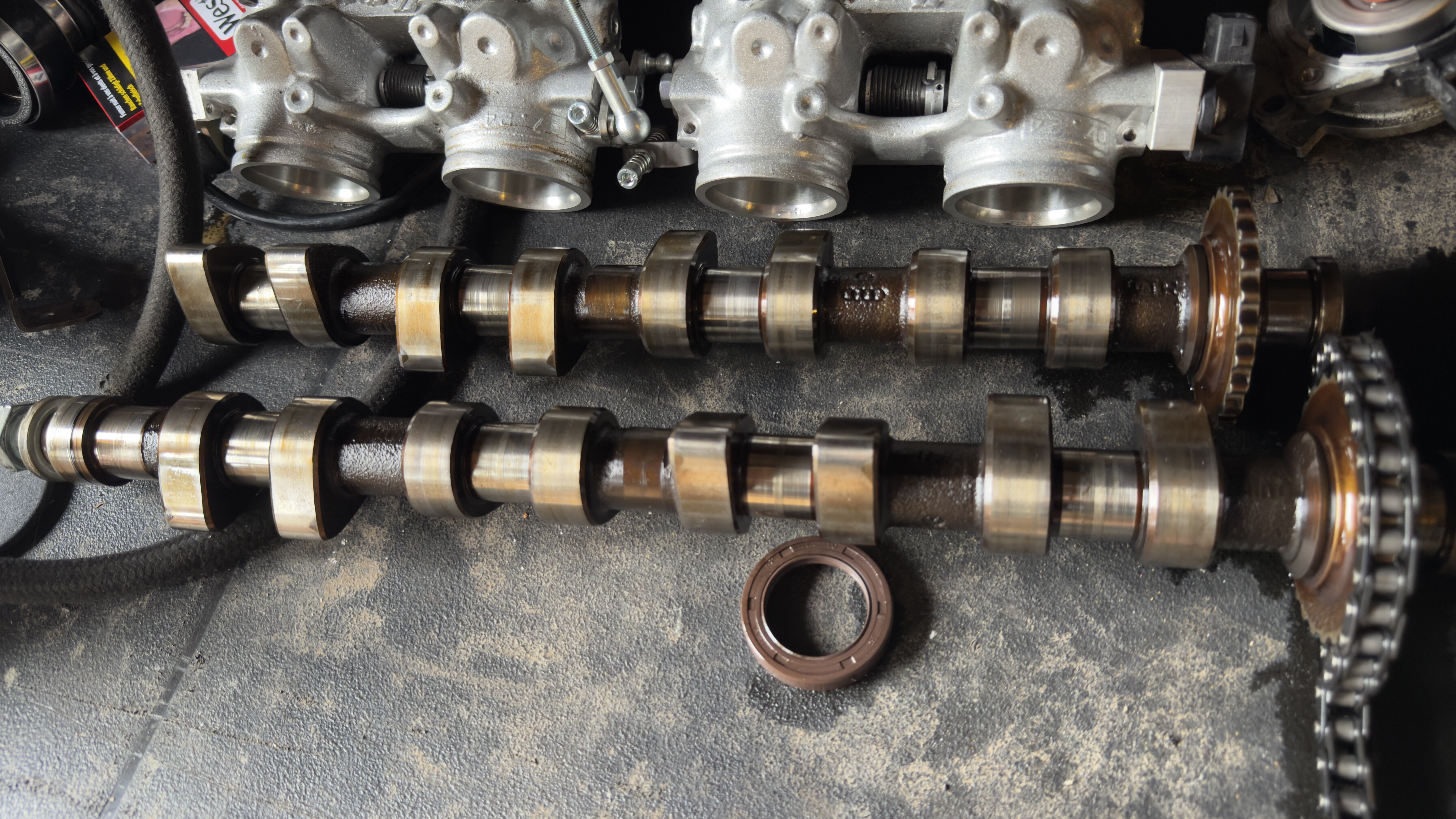

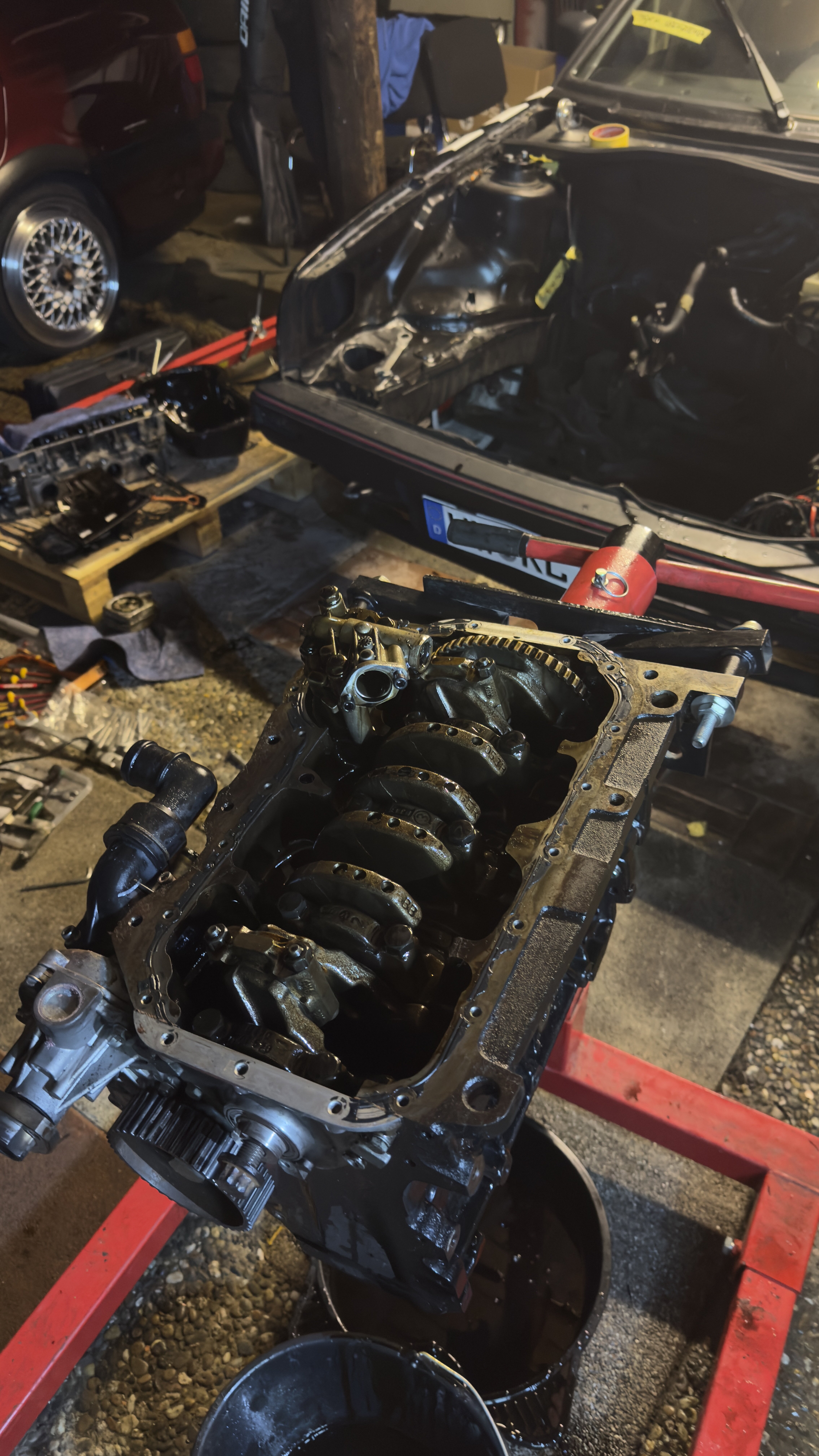

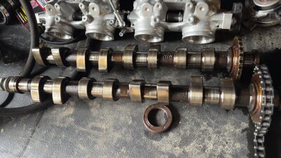

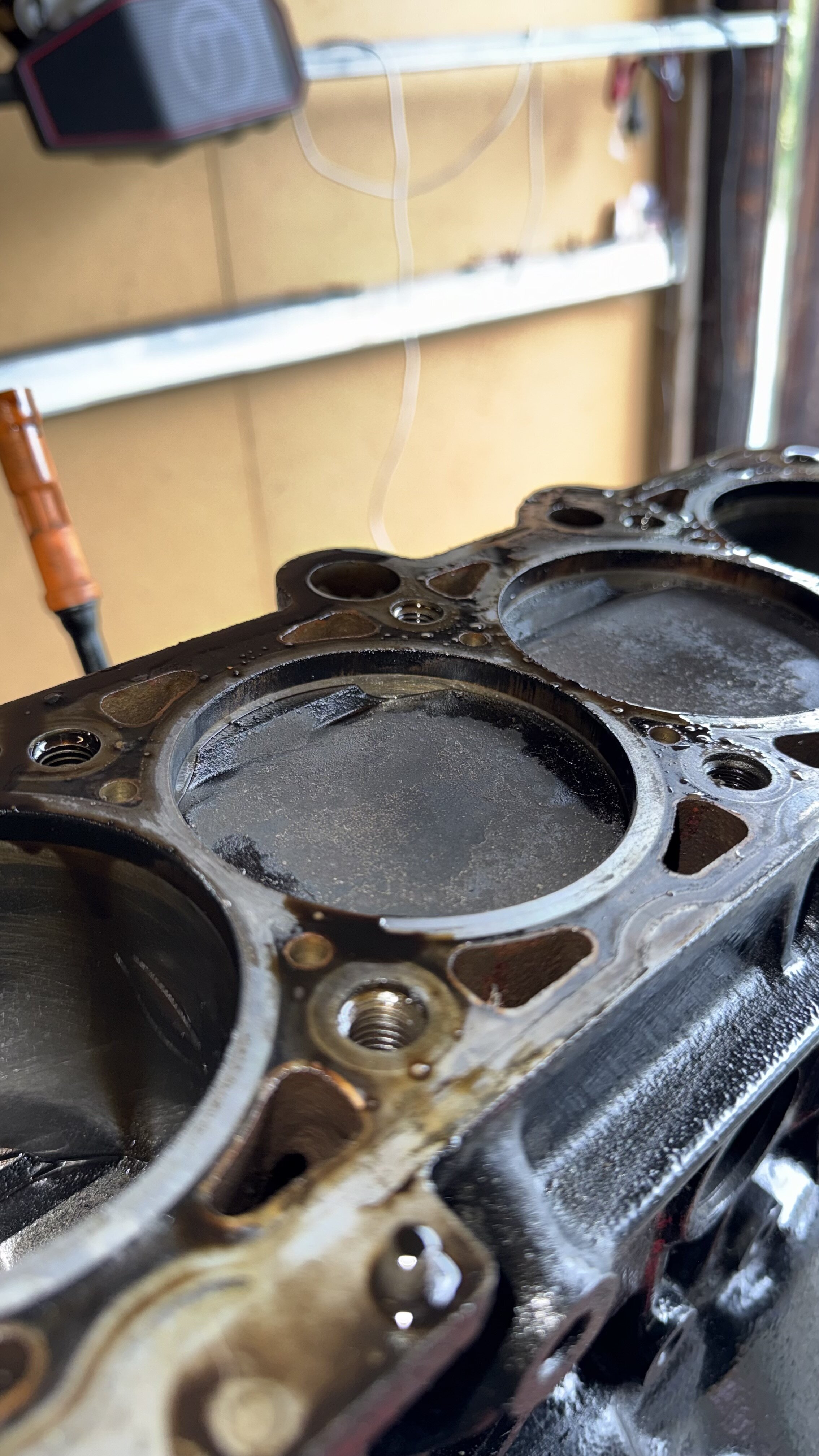

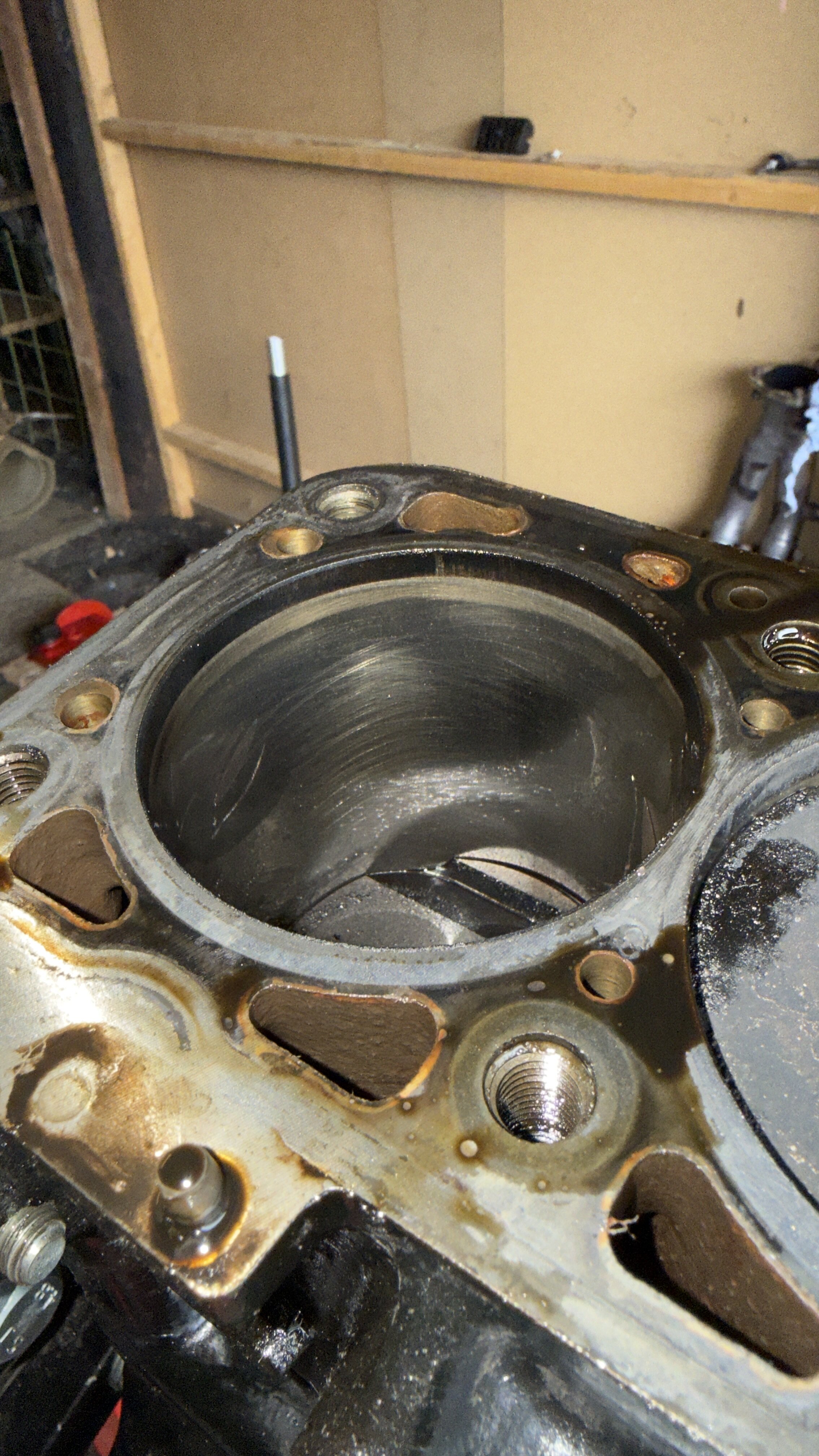

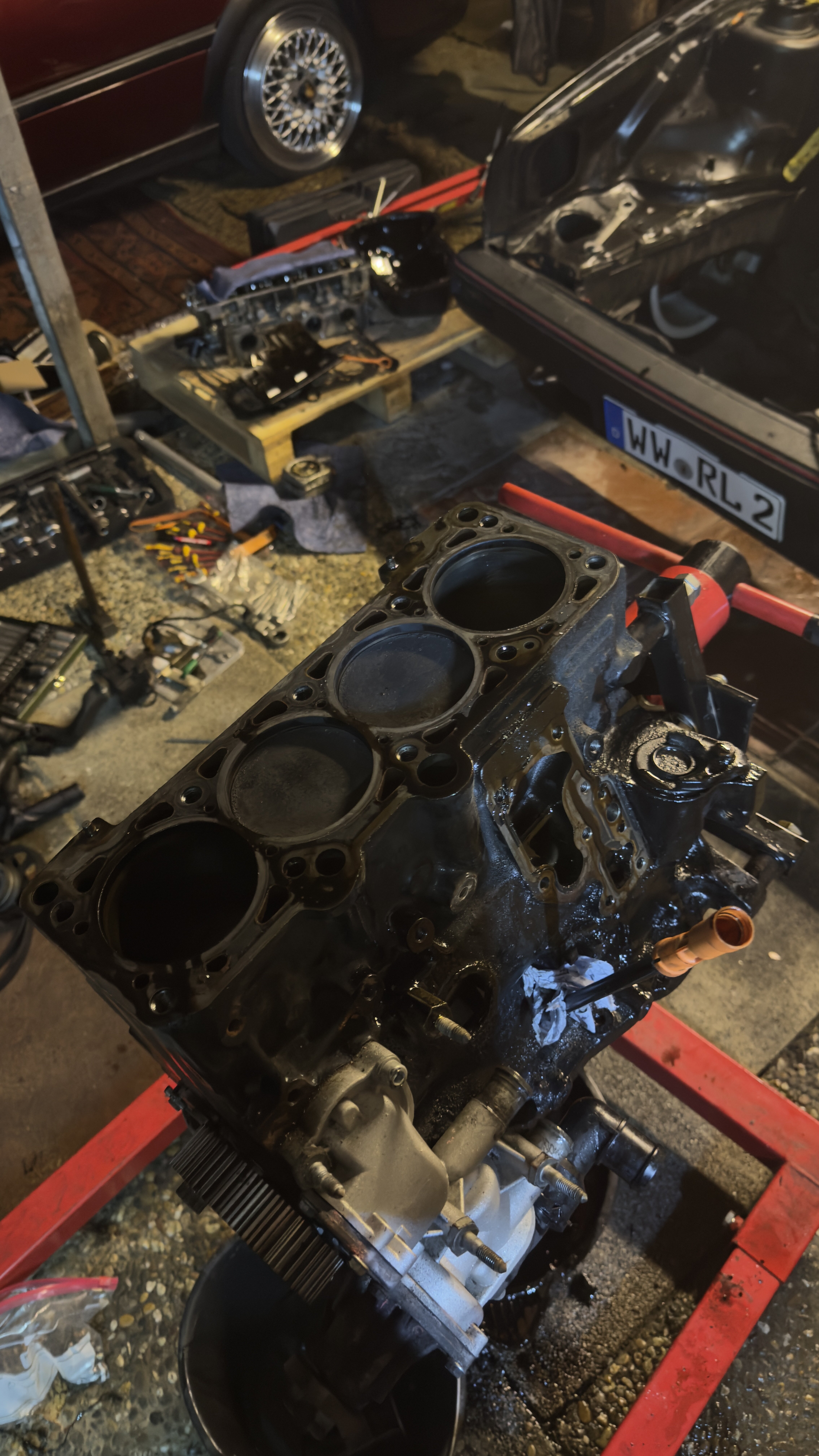

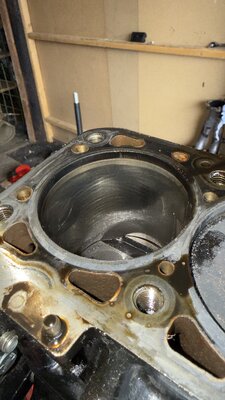

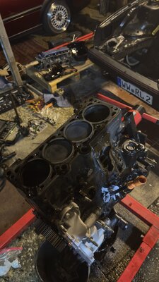

Gestern hab ich mal noch ein paar Bilder vom zerlegten Motor gemacht.
Den Kurbeltrieb werde ich wohl nicht anrühren. Kreuzschliff sieht in echt noch stärker aus, als auf den Bildern. Auch wirkt es nur so, als seien dort leichte Auswaschungen vorhanden weil ich mit Blitz fotografiert habe.
Dis Kolben habe ich gestern versucht via Google zu identifizieren, habe jedoch keine gefunden, die den hier verbauten ähneln. Also gehe ich von umgearbeiteten originalen aus.
Auch die Nockenwellen zeigen originale Vw Teilenummer, da meinte ein Bekannter jedoch, dass er optisch meinen würde, dies seien keine originalen. Hier würde ich mich demnächst mal ins Thema ausmessen von Nockenwellen einlesen um zu schauen, ob diese mal bearbeitet wurden oder nicht.
