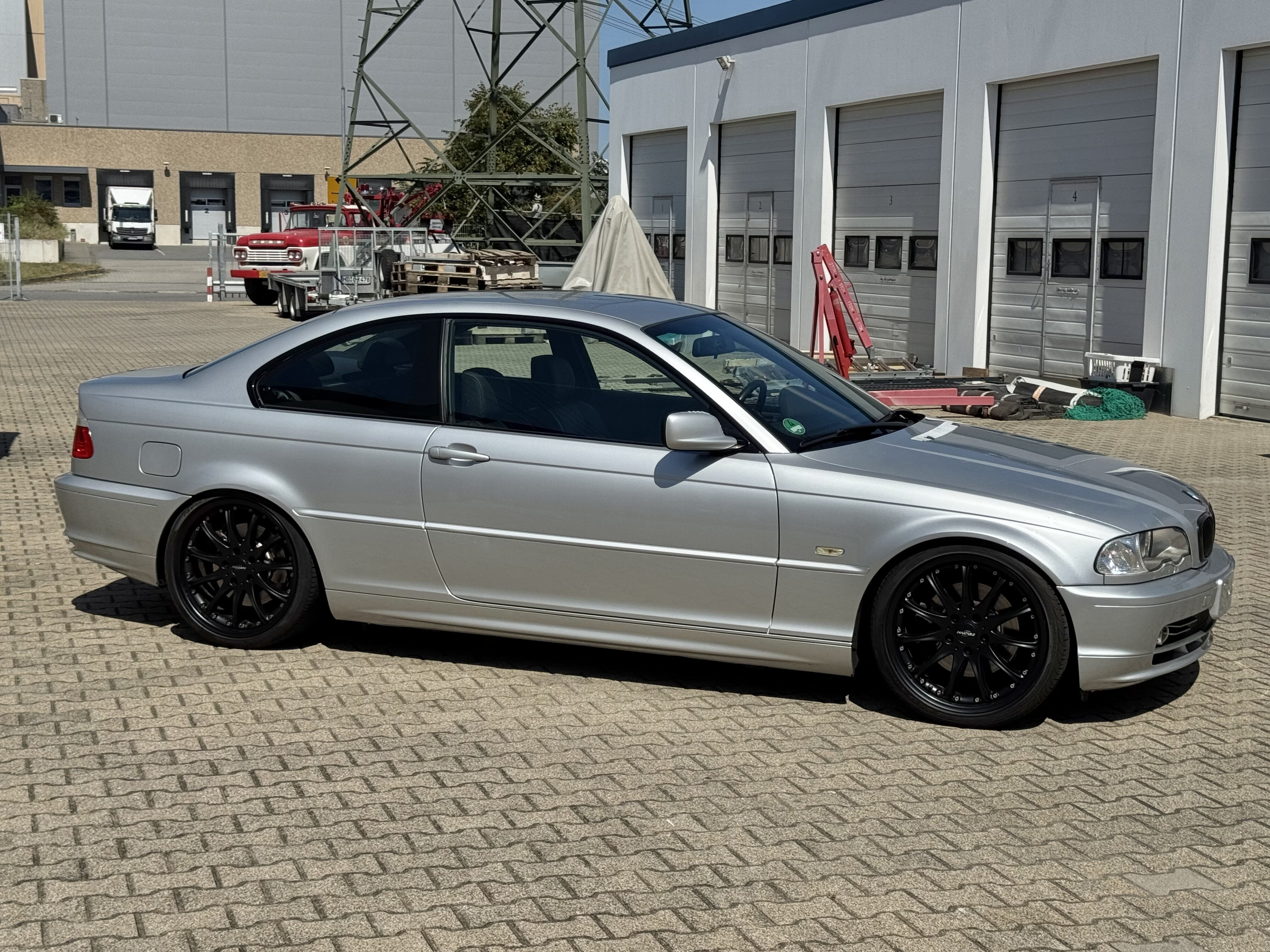

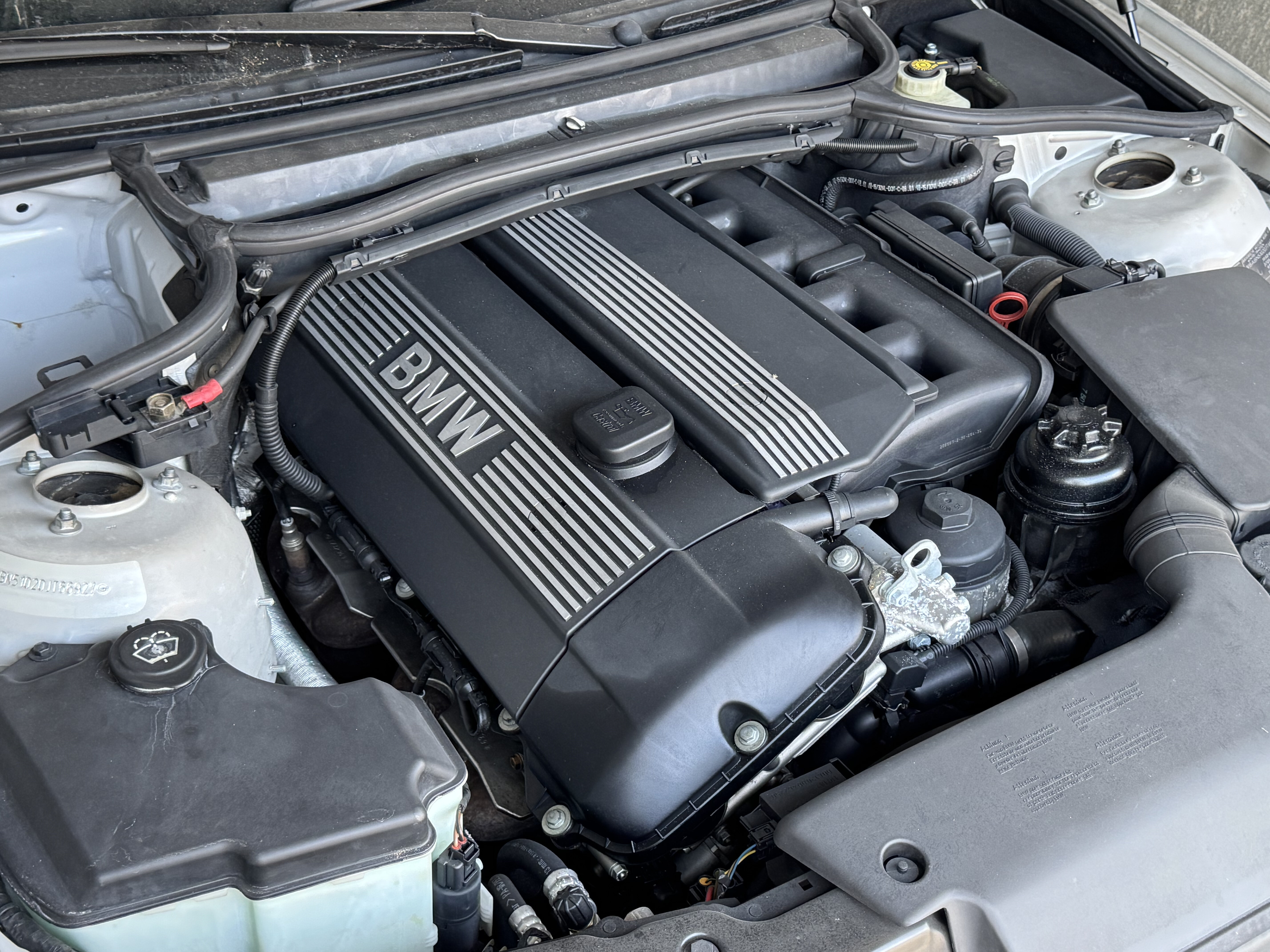

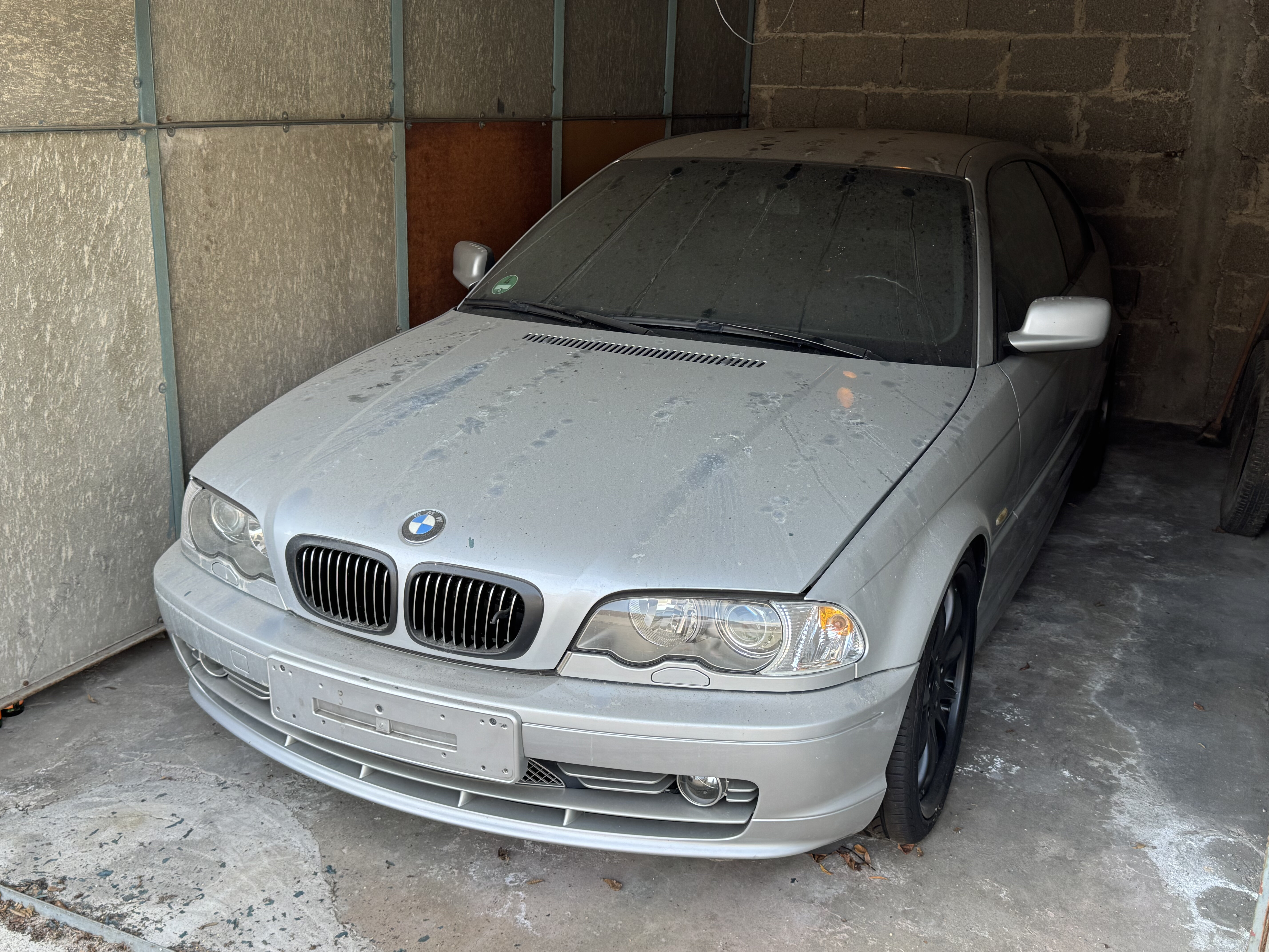

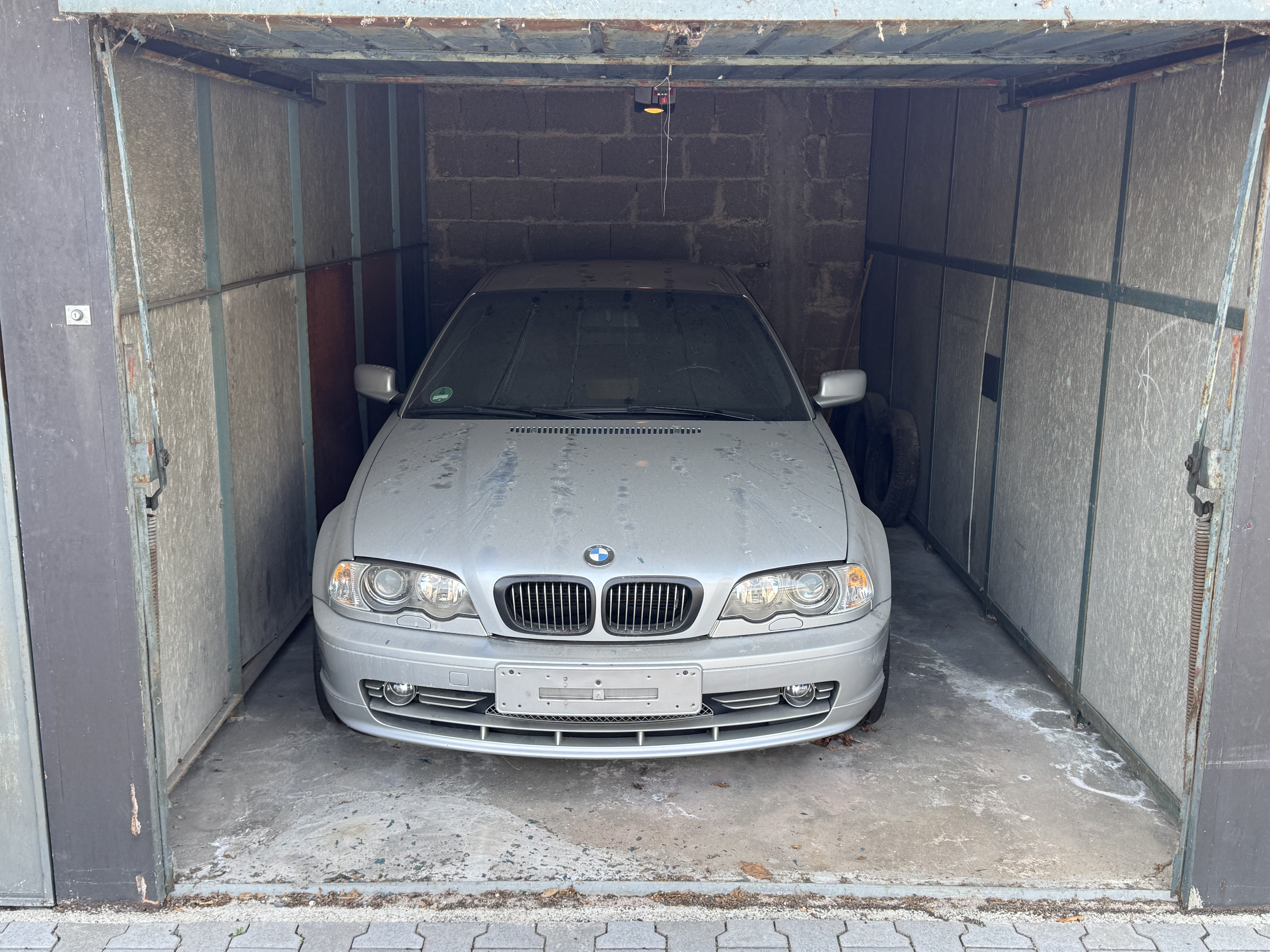

als mein Vater 2017 starb, hat er mir seinen 330CI von Hartge hinterlassen. Für mich war klar, das ich den Wagen nicht verkaufen werde. Deshalb habe ich damals in der Heidelberg Altstadt eine Garage angemietet in der ich das Auto unterstellte. Gestern, nach insgesamt über 8 Jahren Standzeit habe ich den BMW wieder reaktiviert. Neue Batterie rein und das Ding sprang beim ersten Startversuch sofort an.
Mein Vater und ich hatten das Auto 1999 nach dem Tod meiner Mutter direkt bei Herbert Hartge in Saarlouis bestellt, Auslieferung war dann Sommer 2000, heute fast auf den Tag genau vor 25 Jahren.

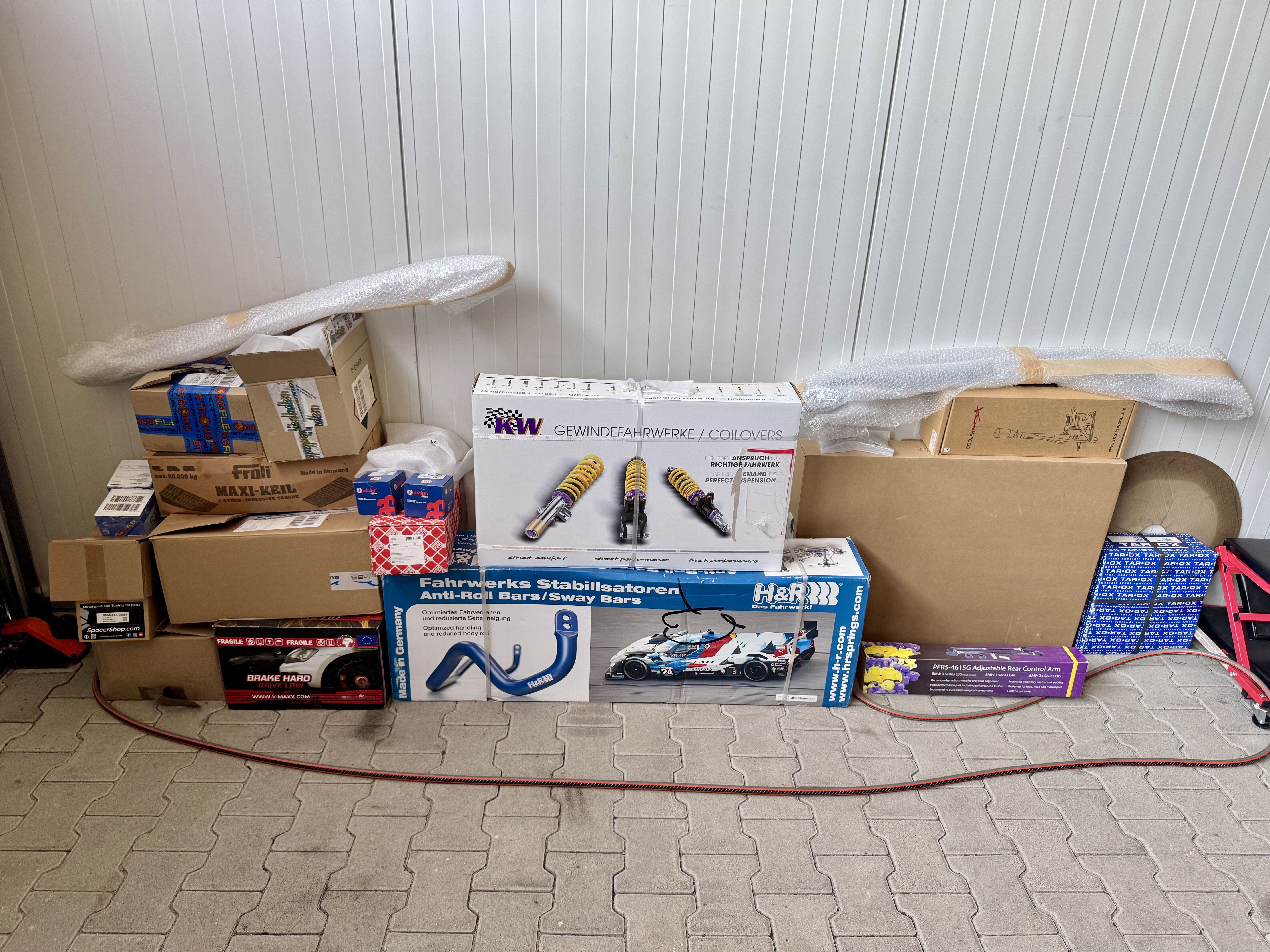

Ich habe das Auto bereits an meine Tochter weitervererbt und wir haben beide lange überlegt was wir mit dem Auto machen wollen. Einfach wieder "flott" machen war uns definitiv zu langweilig. Und weil meine Tochter auch recht häufig mit einem meiner Autos auf der Rennstrecke unterwegs ist, haben wir uns dazu entschieden, das Auto als eine Art Clubracer aufzubauen. Über die letzten 2-3 Jahre habe ich dann dafür mehr oder weniger alle Teile zusammengekauft, wie KW Clubsport, VMaxx Bremsanlage, ProTrack Radsatz, CoolerWorx Shifter usw.
Geplant haben wir den Umbau schon seit einiger Zeit, aber wir schaffen es einfach zeitlich nicht das Projekt zu starten. Deshalb hier die Frage an die BMW E36/E46 Spezialisten: Welche renommierte Firma/Werkstatt könnt Ihr empfehlen, die solch ein Projekt in Angriff nimmt und sauber und zuverlässig arbeitet.

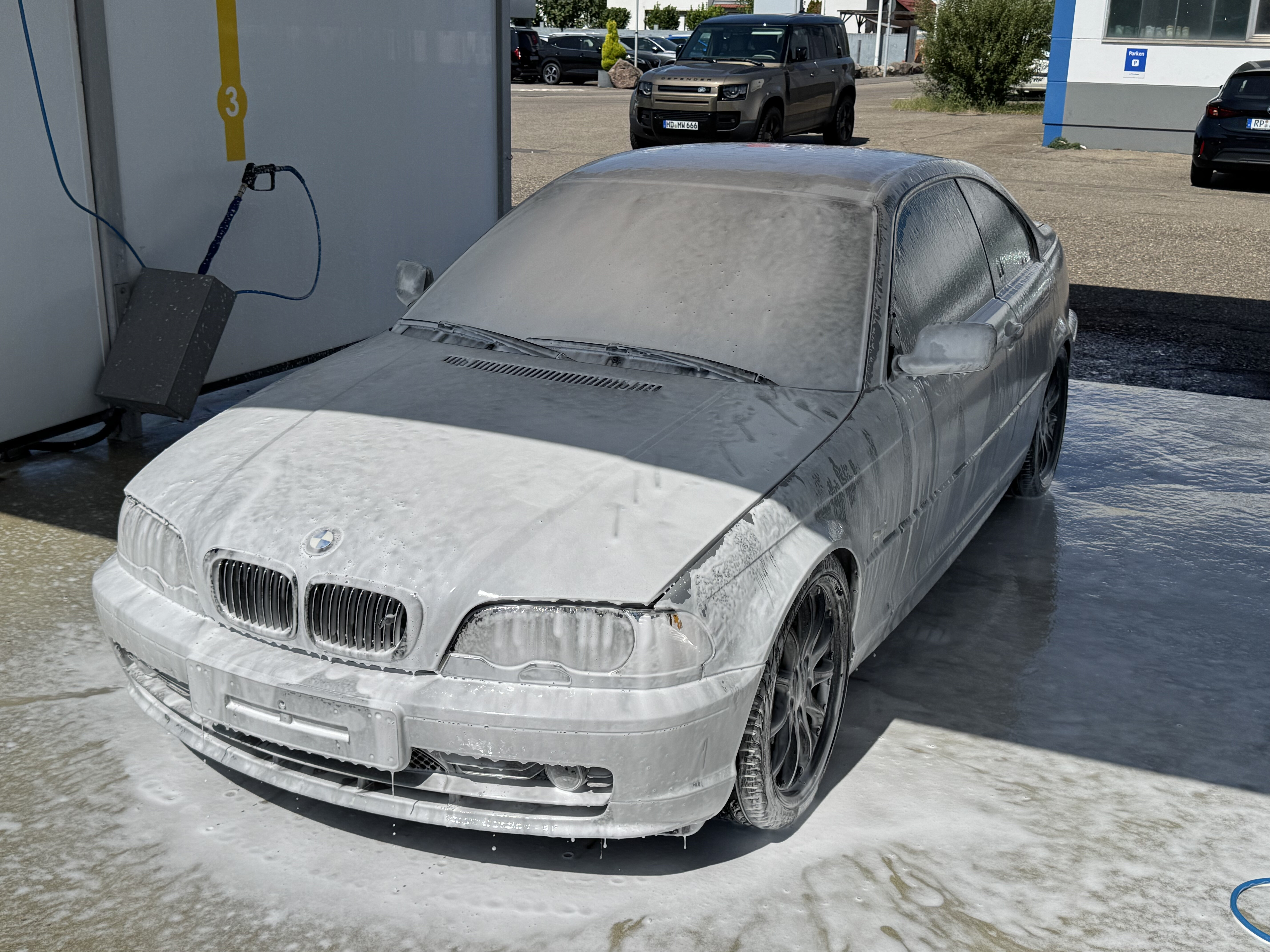

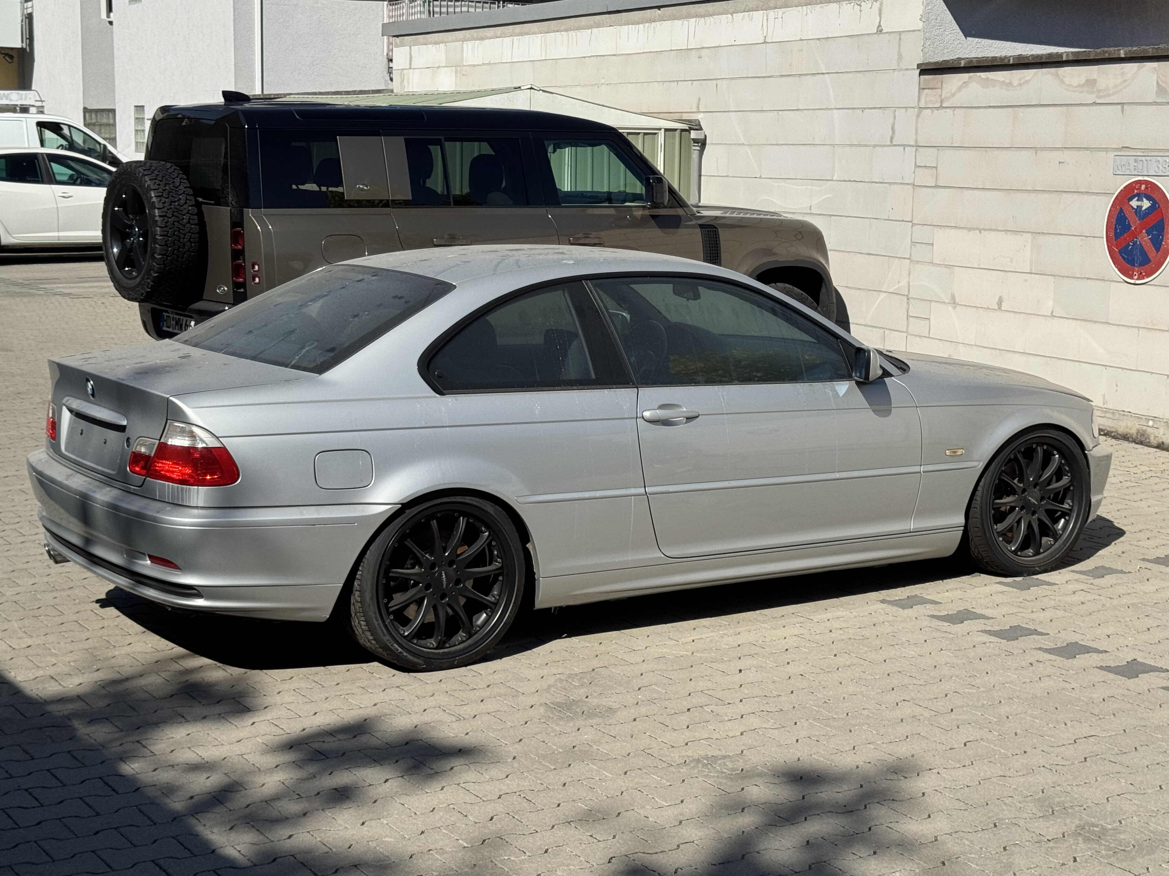

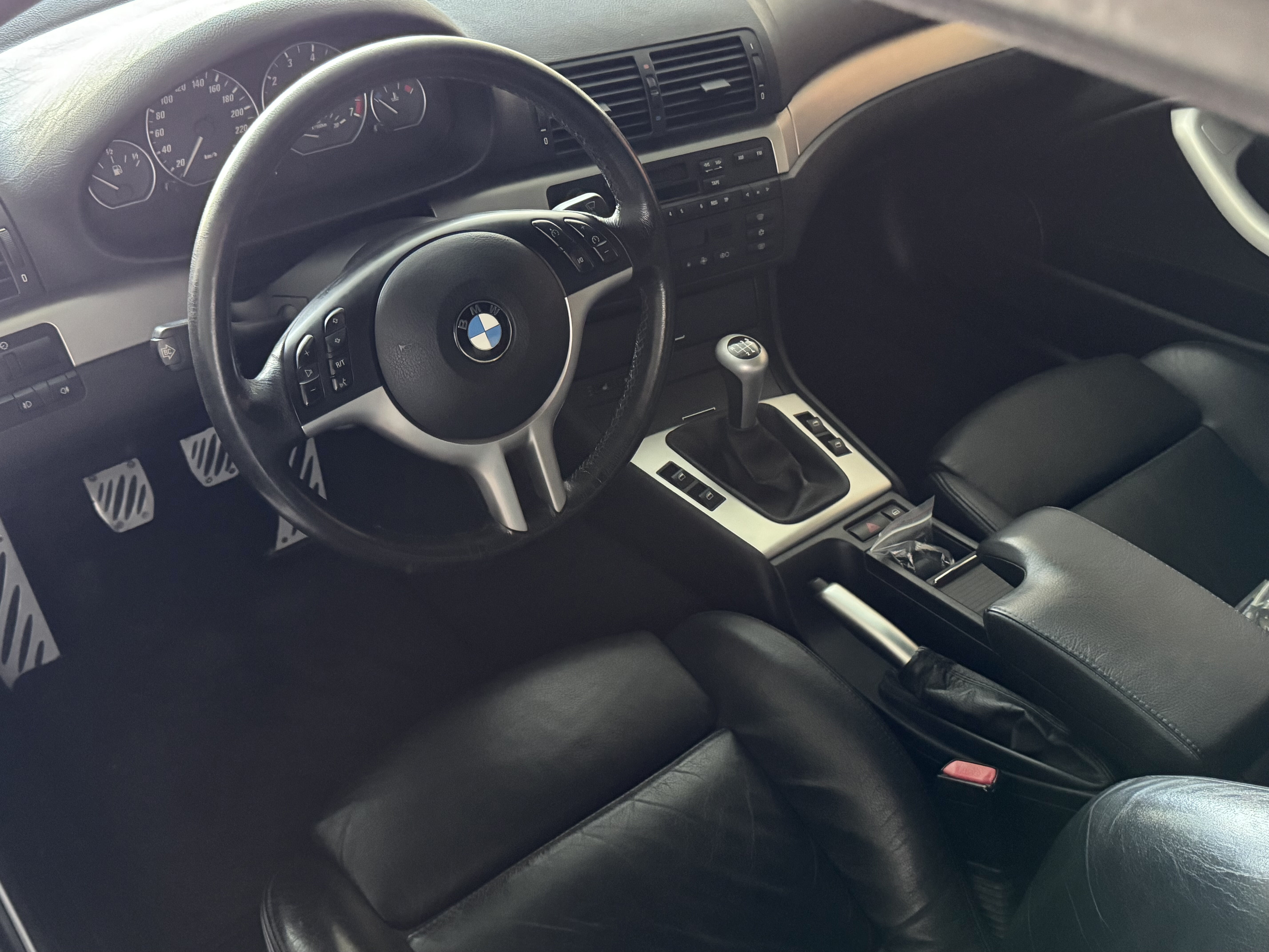

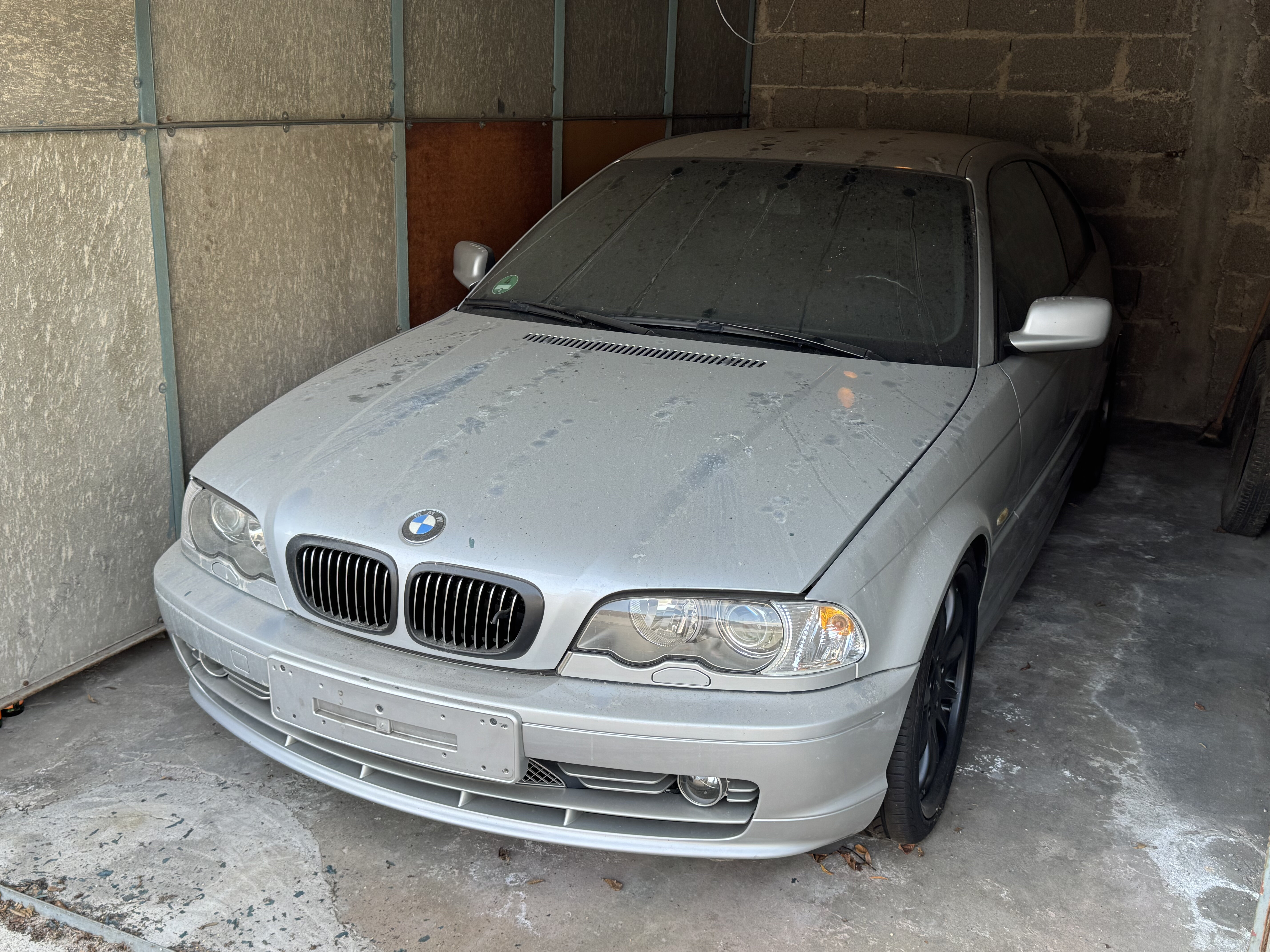

Anbei mal einige Fotos von gestern, als wir den BMW aus der Garage holten, eine intensive Grundreinigung durchführten und in unsere Schrauberhalle stellten.

Genau, Achsen neu lagern, Hinterachsverstärkung einschweissen, neue Bremsen einbauen, neuer Kühler, Wasserpumpe, Abgasanlage usw. Hier mal die Teileliste von den Teilen die ich schon habe:Kappacin0 hat geschrieben: ↑Do 21. Aug 2025, 09:40 Moin. Also ich sehe das jetzt nicht als so kritisch an? Oder soll noch irgendwas anderes gemacht werden? Shifter, Bremse Fahrwerk einbauen und Felgen drauf machen sollte doch eigentlich jeder hinkriegen? Oder sollen die Achsen auch neu gelagert werden direkt pulver etc? Hinterachsbllech einschweissen? Ist ähnlich wie das Projekt was ich für einen Kunden gemacht hatte der seine Limo aufbauen wollte. Ruf mich dazu gerne mal an![]()
- Fahrwerk KW Clubsport
- H&R Stabi, VA 27mm, HA 21mm
- Querlenkersatz, Meile HD
- Powerflex Querlenker/Sturzstreben hinten, verstellbar
- Domstrebe vorne und hinten
- Lemförder Uniball-Lager Hinterachse
- Millay Achslager Uniball
- Strongflex Domlager hinten
- Strongflex Polybuchsen Fahrwerksssatz komplett
- Federbein Domstabi, M3 E36
- Lange Stehbolzen Domlager
- Einschweißbleche Hinterachsaerstärkung
- Achsträgerlager, Aluminium massiv
Räder:
- Felgen ProTrack 9"x17", ET30, mattschwarz
- Reifen 245/40-17, Nankang AR-1
- Stehbolzen Radbefestigung
Bremsen:
- V-Maxx Bremsanlage vorne, gelbe Sättel
- Bremsbeläge vorne, EBC SR-21
- Bremsbeläge hinten, Ferodo DS 1.11
- Bremsbelüftung MZ-Motorsport
- Bremsscheibe hinten Tarox C83
- Stahlflex Bremsleitungen vorne und hinten
- Reb-Satz, Bremssättel hinten
Motor/Antrieb:
- Endschalldämpfer, Edelstahl, Eisenmann
- BMC Sportluftfilter
- Strongflex Motorlager
- Mittellager Kardanwelle, Meyle HD
- Hardyscheibe, Meyle HD
- Verschluss-Kit SLS
Getriebe/Kupplung:
- CoolerWorx Short Shifter
- Strongflex Getriebelager
- Schaltstangengelenk Uniball
- Stahlflex Kupplungsschlauch
Kühlung:
- Wasserkühler Mahle
- Kühlerschlauchkit komplett inkl. Kunststoffteilen
- Wasserpumpe inkl. Keilriemen
- Kühlmittel Ausgleichsbehälter
- Thermostat, Mahle
- Keilrippenriemensatz komplett
- Spannrollensatz + Umlenkrollen
- Recaro PP, 2x
- Sitzschienen manuell
- Sitzkonsolen für OEM-Schienen, Speed Engineering
- Clubsport Teppich
- Clubsport Bügel, Wiechers
- Lenkradadapter
- Kurze Mittelkonsole ohne Armauflage
