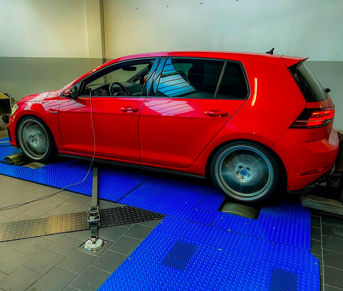

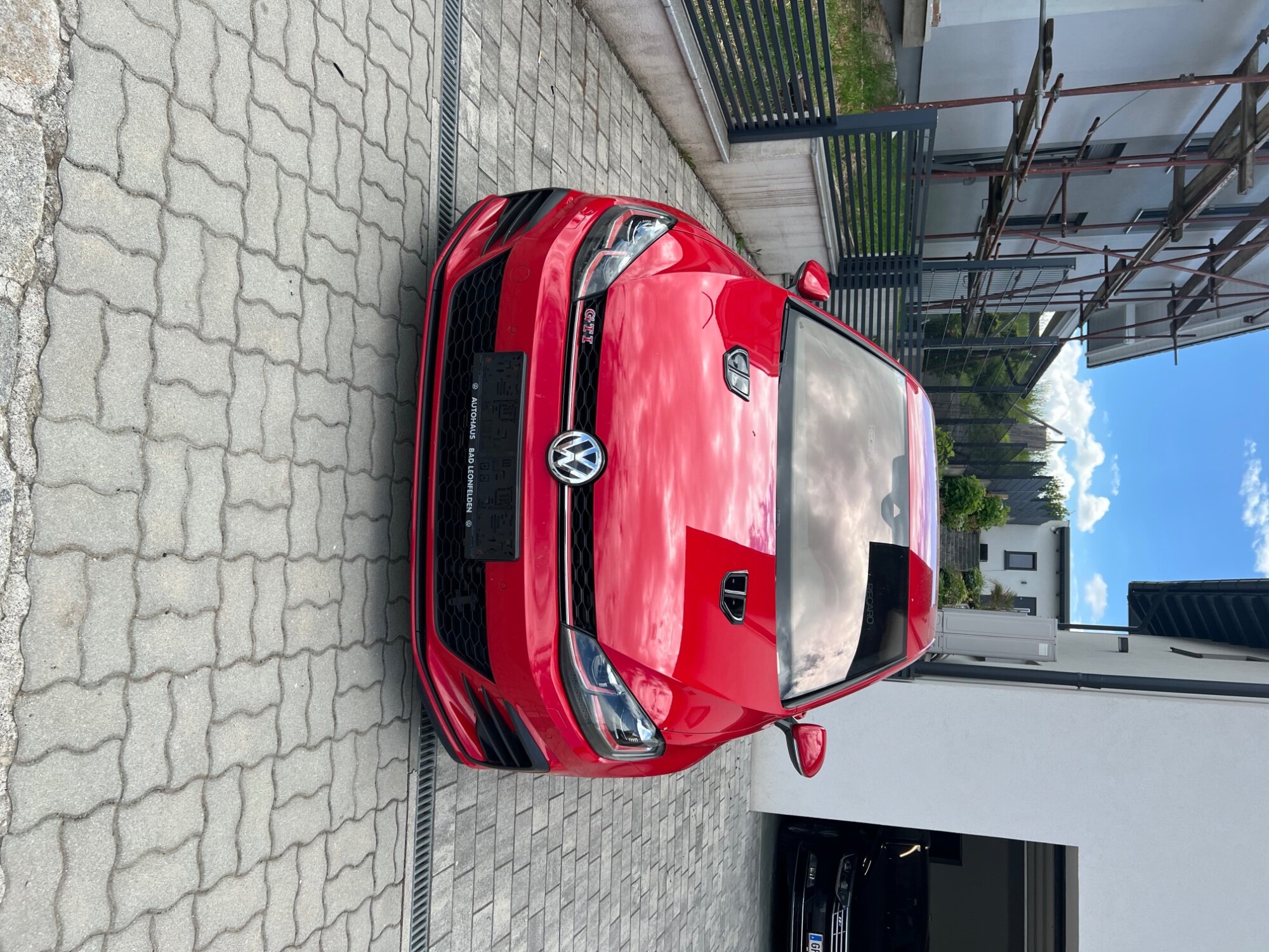

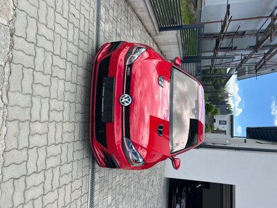

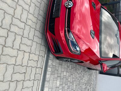

Hi an Alle.
Ich will euch mal meine Schachtel vorstellen :P
Golf 7 GTi Performance 2019 OPF Modell 245PS
Meine aktuellen Veränderungen sind :
  • Yokohama 245/40 19 auf Autec Clubracing 8,5x18
  • ST XTA mit Clubsport Federn VA 3° HA 2° , Spur VA 5min Gesamtvorspur und HA 12min Gesamtvorspur, HA 15mm tiefer als VA
  • Eibach Stabi KIT
  • VA TTRS Bremssattel mit 370mm Carbopad Scheiben und Endless MA45B Beläge
  • Speed Engineering Bremsenkühlung
  • HA Brembo Scheiben mit EBC Yellow
  • DO88 Ansaugung
  • DO88 LLK
  • DO88 Ladeluftverohrung
  • DO88 Wasserkühler
  • Bartek Ölkühler
  • LM440IS20 Abgestimmt von ProBoost
  • BarTek Zündspule
  • Golf Clubsport S AGA
  • OEM DP umgebaut auf 200Zeller OPF OEM
  • CTS Intank Pumpe
  • AUTOTECH Upgrade HD Pumpe
  • Rückbank raus
  • Lightnext Street Batterie

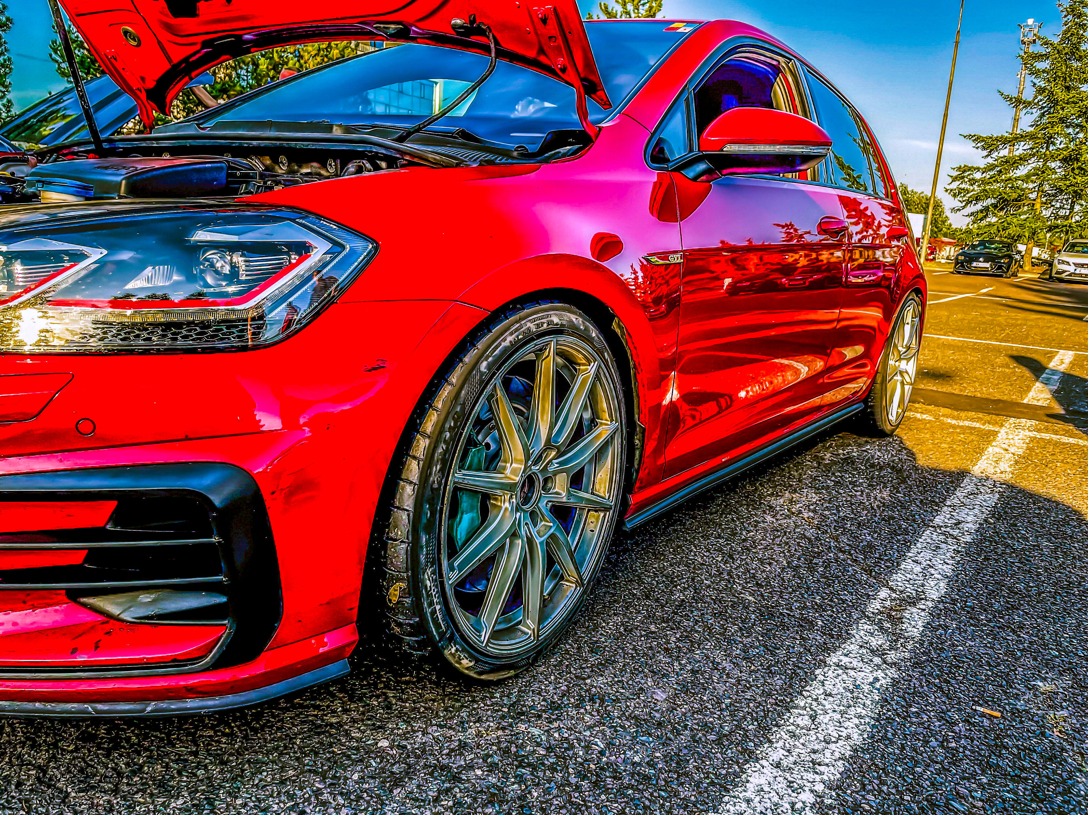

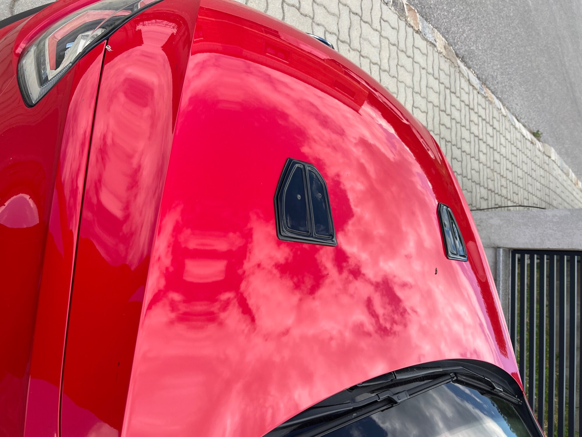

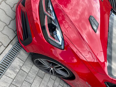

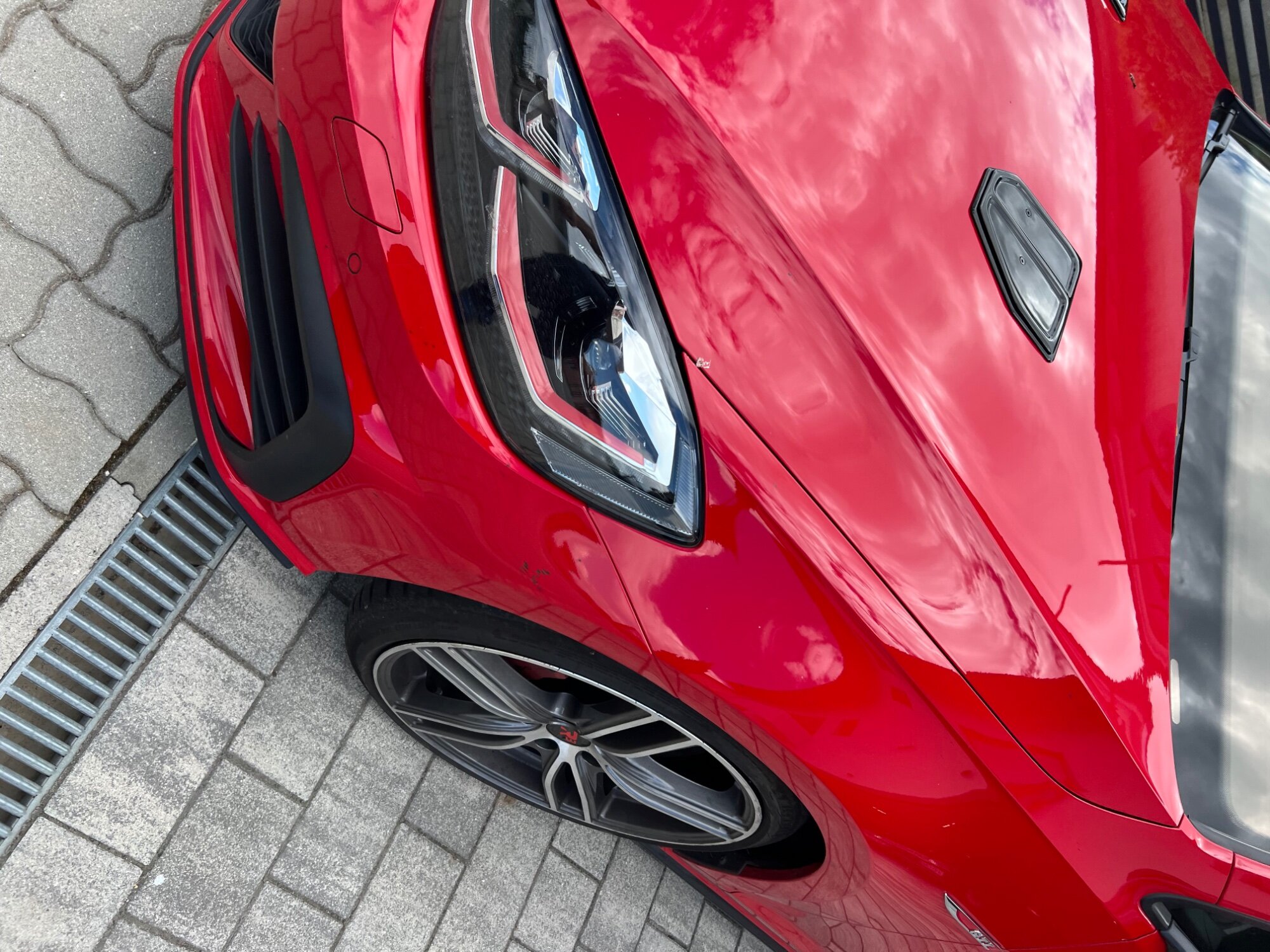

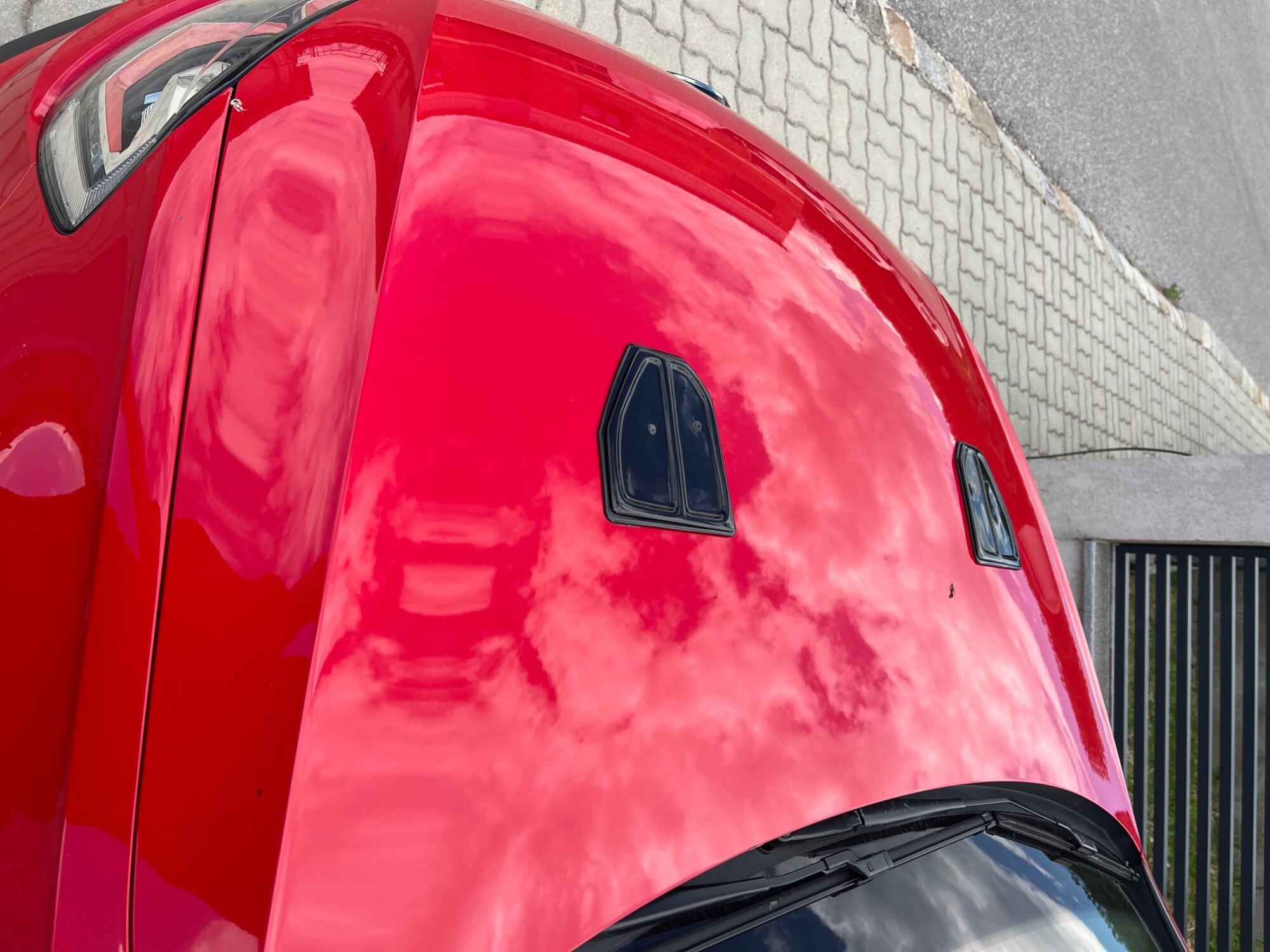

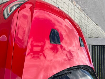

Habe nun endlich die Haubenentlüftung von Speed Engineering verbaut.
Optisch wirkt das Ganze zwar irgendwie etwas „billig“, aber ich hoffe mal, dass sie dafür ihren Zweck ordentlich erfüllt 😅
Bin gespannt, wie sich die Temperaturen damit entwickeln – vor allem bei wärmeren Außentemperaturen bzw. unter Last.
Ja die schauen leider wirklich etwas billig aus.... :?
Zum Glück hab ich die nicht bestellt, aber am schwarzen Auto würdens auch nicht so auffallen :)
Gabs da beim Golf von Speed eine Empfehlung an welcher Position sie am Besten funktionieren?
