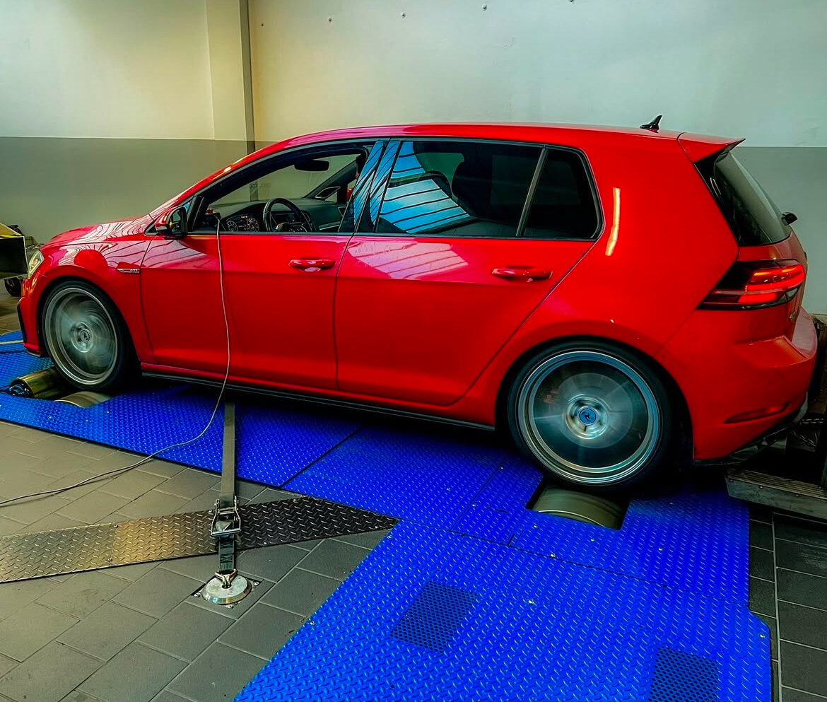

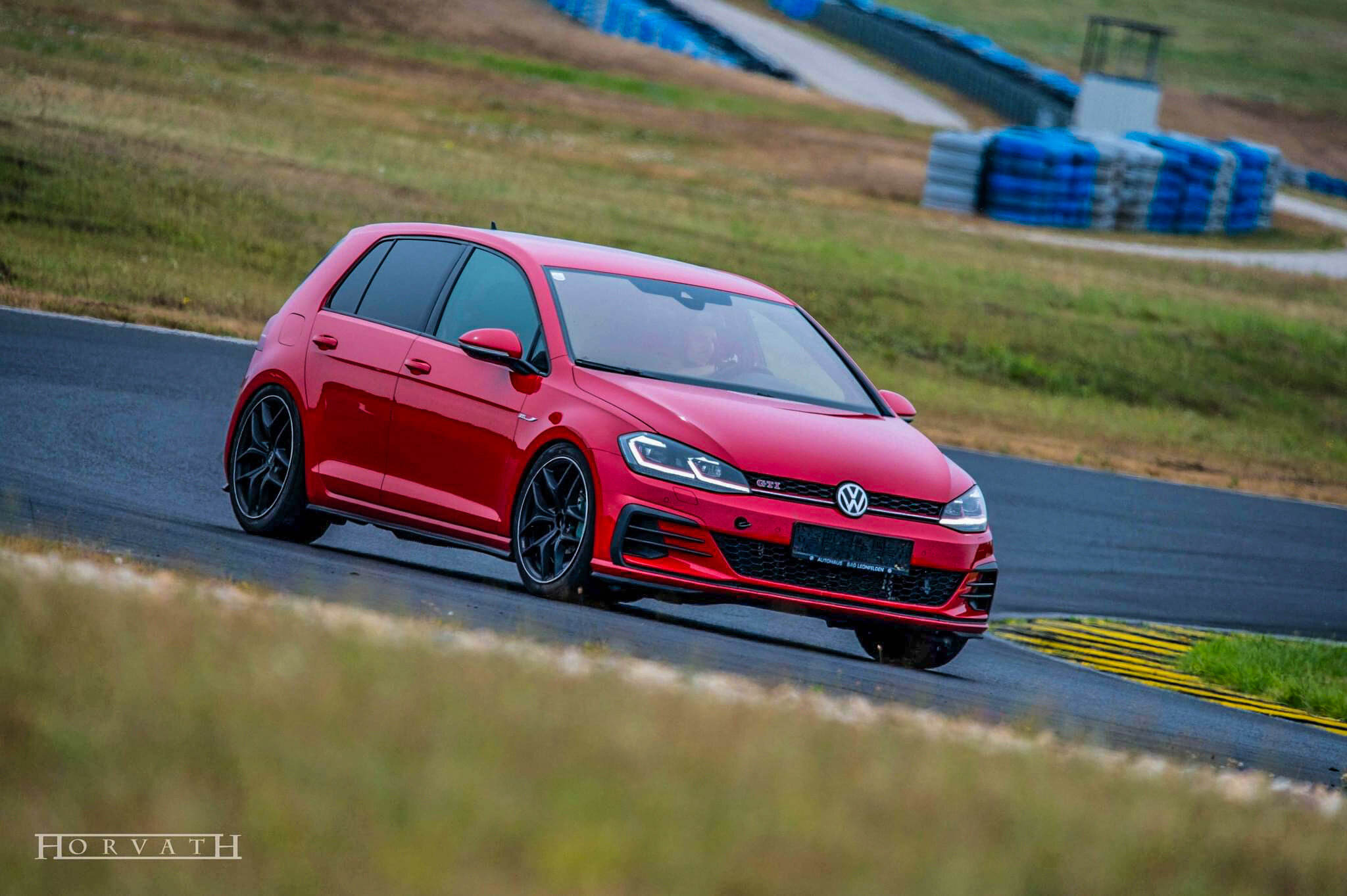

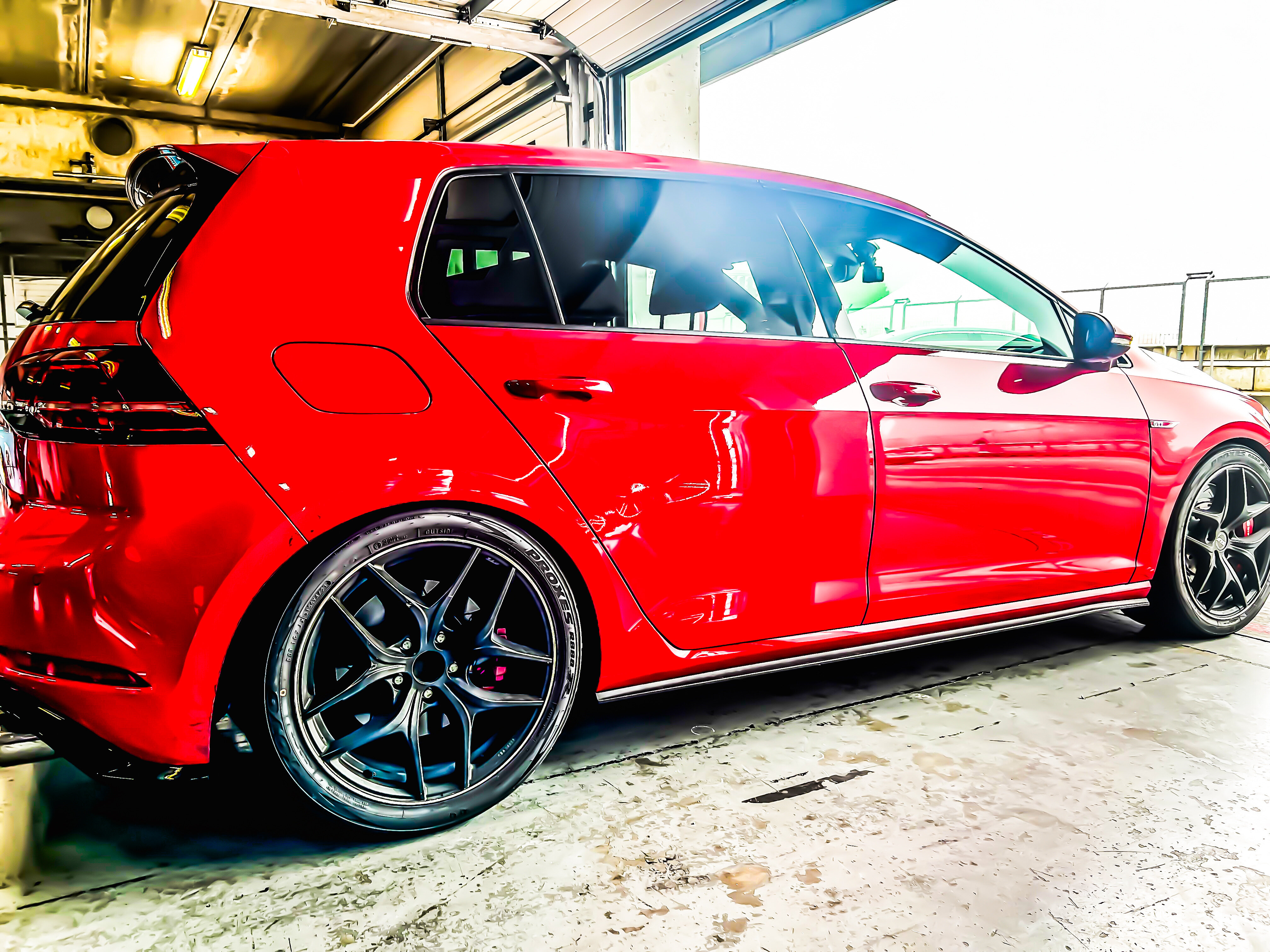

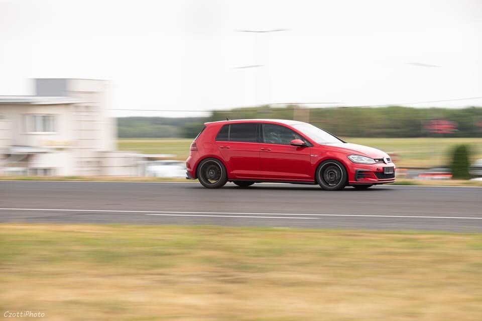

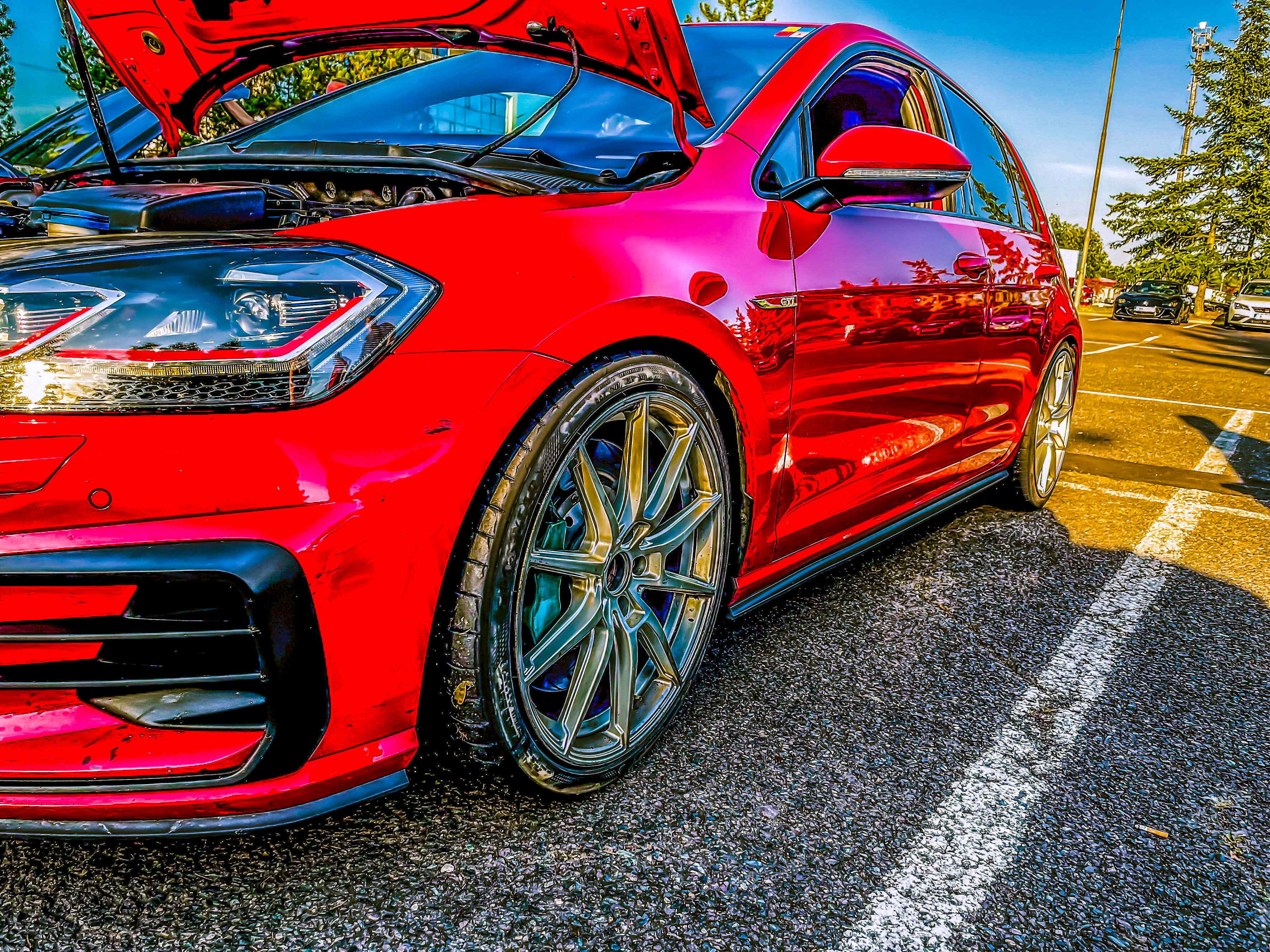

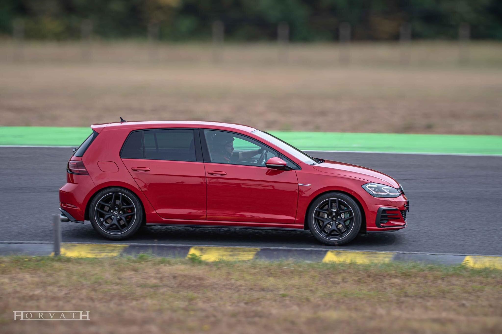

Hi an Alle.
Ich will euch mal meine Schachtel vorstellen :P
Golf 7 GTi Performance 2019 OPF Modell 245PS
Meine aktuellen Veränderungen sind :
  • Yokohama 245/40 19 auf Autec Clubracing 8,5x18
  • ST XTA mit Clubsport Federn VA 3° HA 2° , Spur VA 5min Gesamtvorspur und HA 12min Gesamtvorspur, HA 15mm tiefer als VA
  • Eibach Stabi KIT
  • VA TTRS Bremssattel mit 370mm Carbopad Scheiben und Endless MA45B Beläge
  • Speed Engineering Bremsenkühlung
  • HA Brembo Scheiben mit EBC Yellow
  • DO88 Ansaugung
  • DO88 LLK
  • DO88 Ladeluftverohrung
  • DO88 Wasserkühler
  • Bartek Ölkühler
  • LM440IS20 Abgestimmt von ProBoost
  • BarTek Zündspule
  • Golf Clubsport S AGA
  • OEM DP umgebaut auf 200Zeller OPF OEM
  • CTS Intank Pumpe
  • AUTOTECH Upgrade HD Pumpe
  • Rückbank raus
  • Lightnext Street Batterie
