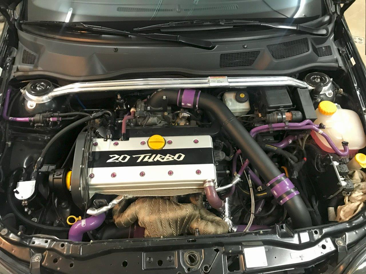

Technische Modifikationen:
*) KW V3 (VA, an der HA hat der Astra eine V2 Variante)
*) Sturzeinstellschrauben VA
*) alle Fahrwerksgummis sowie Motor- & Getriebelager gegen PU ersetzt
*) H&R Stabi vorne; Whiteline Stabi HA
*) Tarox B30 6 Kolben Festsattelanlage VA
*) Tarox F2000 Scheiben & EBC yellow Stuff Beläge HA, alles mit Stahflexleitungen
*) Domstreben vorne & hinten
*) OZ Leggera HLT 8x18" ET37
*) Michelin Pilot Supersport 225/35 R18
*) Motor einmal "umgedreht":
*) Ausgleichswellen entfernt (Verstärkungskäfig vom LEH verbaut)
*) Stahlpleuel, Schmiedekolben (ARP Stehbolzen + Pleuel & Hauptlagerschrauben)
*) bearbeiteter Zylinderkopf von NG Motorsport
*) modifizierte Ansaugbrücke
*) 72mm Volvo Drosselklappe
*) Stoßaufladungskrümmer
*) Garrett GT2871R
*) 90mm LMM mit HKS Filter
*) 3" Downpipe + HJS Katrohr
*) 70mm AGA ab Kat
*) Klima entfernt, kleineres Riemenrad für langsamere Limadrehzahl
*) Riemenrad, KW, Schwung, Druckautomat feingewuchtet
*) Sachs Sintermetall Sportkupplung
*) Quaife Torsen Diff
*) CAE Ultrashifter
*) Corsa OPC Recaro Sportster CS mit umgebauten Astra G Laufschienen
*) Opel Speedster Momo Airbag Lenkrad
*) Sabelt Hosenträger Gurte
*) Batterie in den Kofferraum versetzt

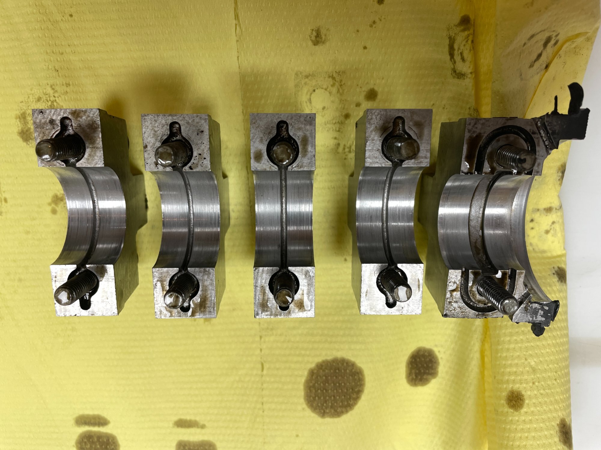

Grüß Euch!
Da mir schon vor Ewigkeiten (im Sept. 2022) ein Malheur am Pan widerfahren ist, habe ich mir nun ein Herz gefasst und mich dem Problem gewidmet.
Ja, das Auto stand seit dem Datum "in der Ecke"!!
Am Wochenende bin ich nun endlich dazu gekommen den Motor aus zu bauen und die erste Sichtung durchzuführen.
Noch einmal kurz zum Grund des Ausbau:
Zu besagtem Datum ist der Ölfilter locker geworden und ich habe das Motoröl auf der Start/Ziel verteilt und habe erst nach 2 Kurven die Öldruckkontrolllampe bemerkt.
Darauf hin hab ich gleich Zündung aus gemacht und die Kupplung getreten.
Die Sichtung war natürlich sehr durchwachsen.
Ich denke am Besten Teile ich die "Motorgruppen" in eigene Beiträge auf um eine bessere Übersicht (für den Anfang) zu haben.
Ich habe mich von Oben nach Unten durchgearbeitet und den Motor bis nach Demontage des Versteifungskäfig nicht gedreht um einen Ölfluss nach oben zu vermeiden.

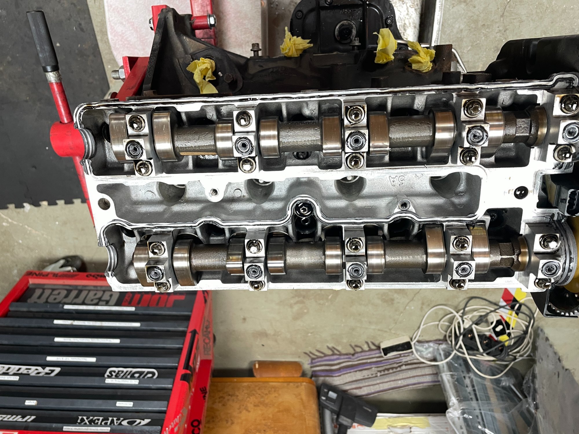

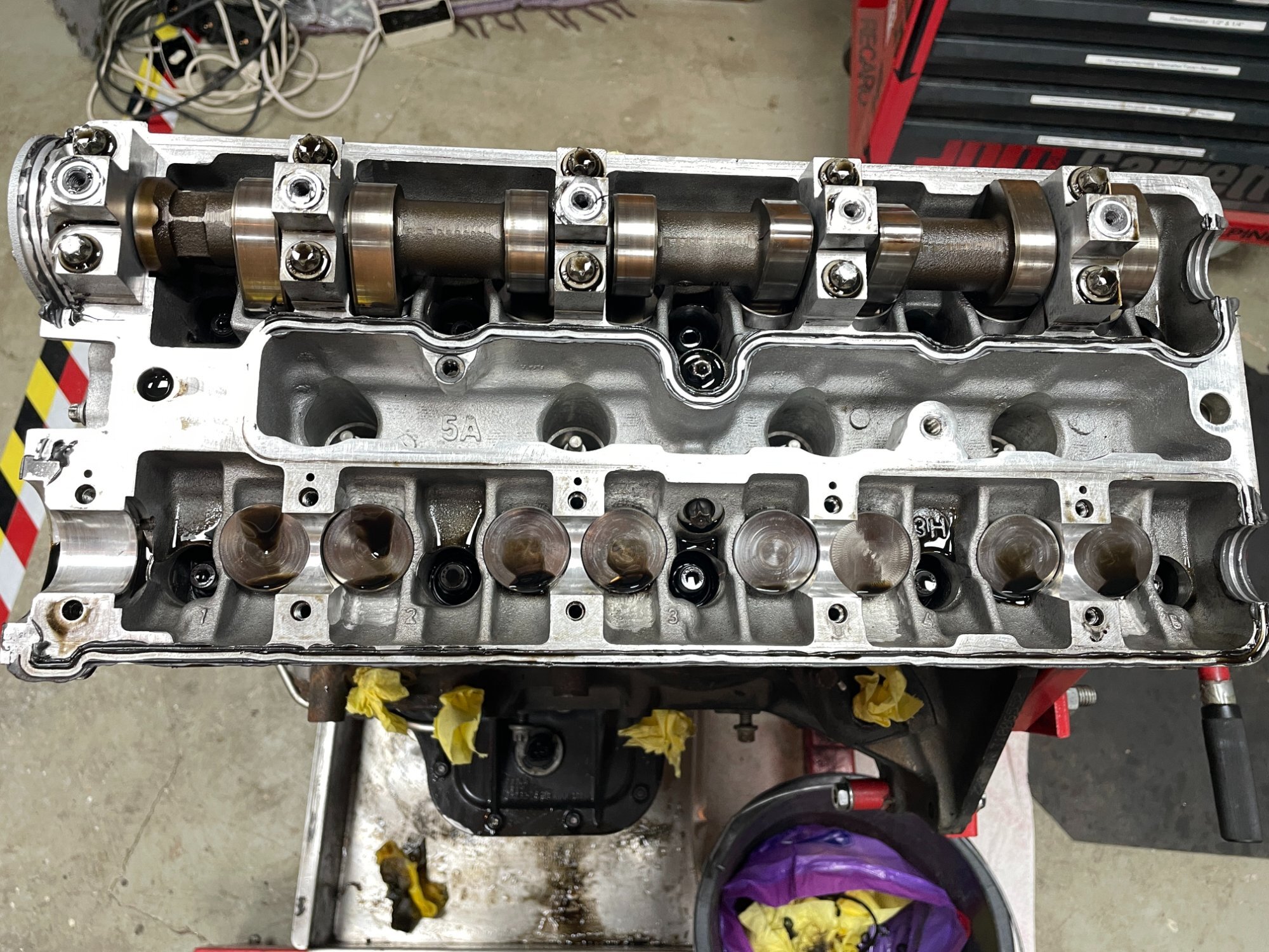

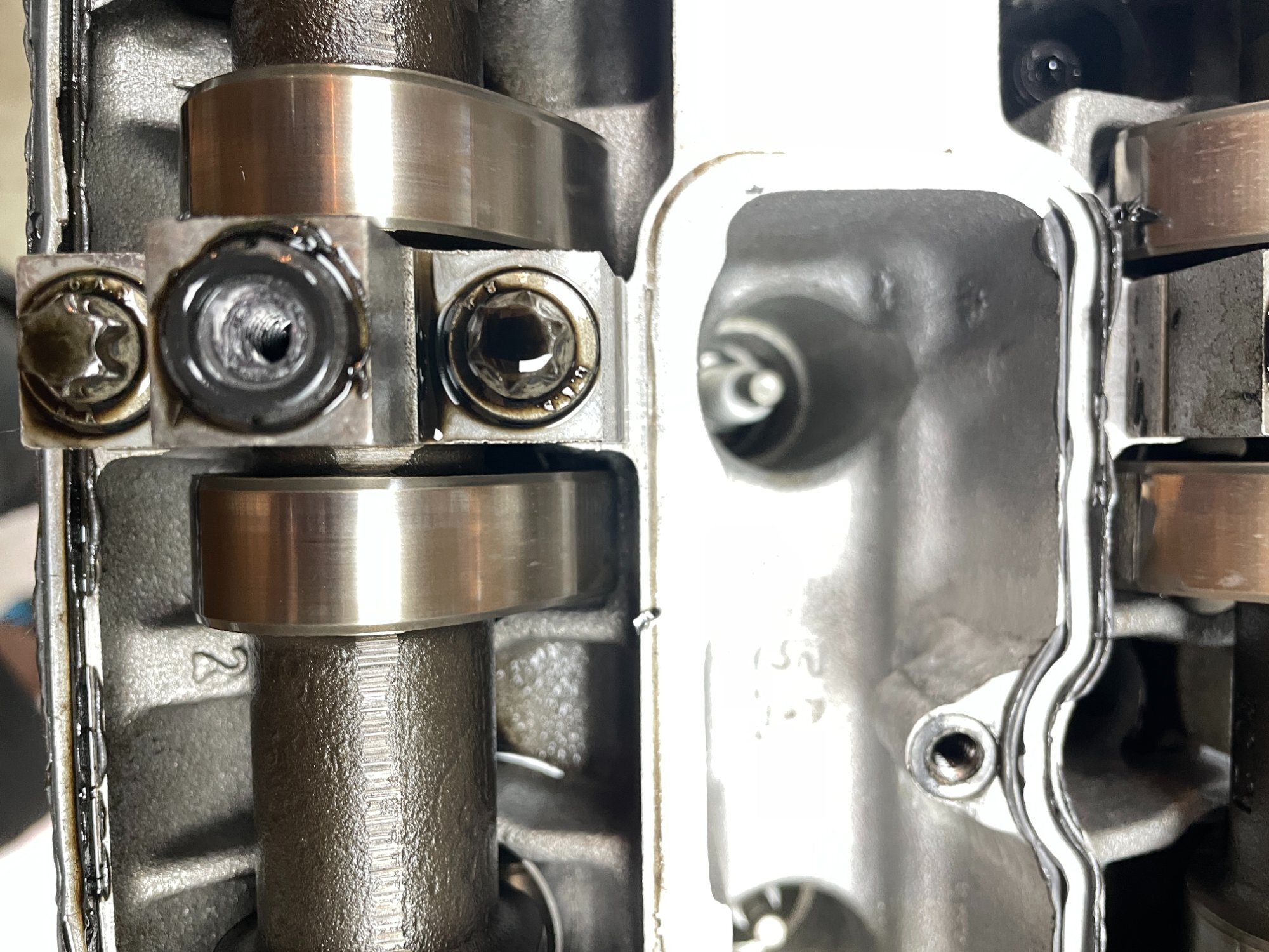

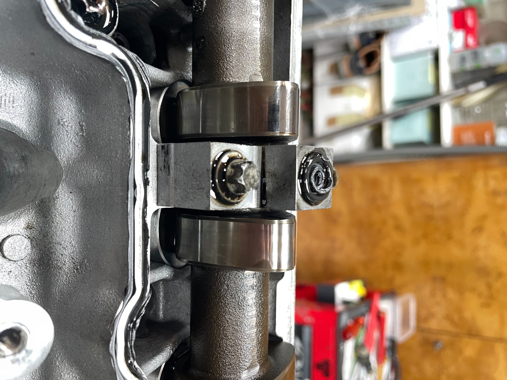

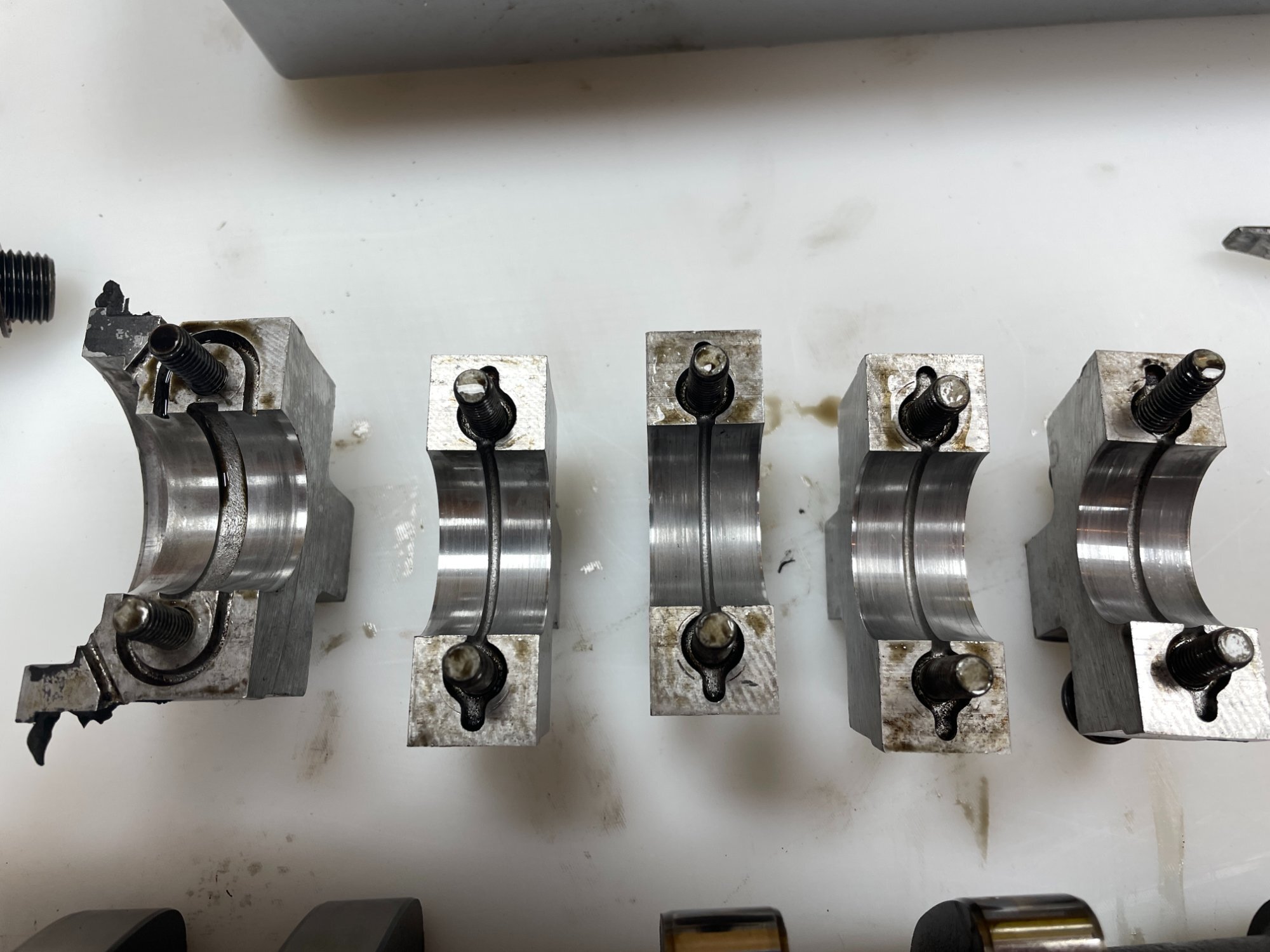

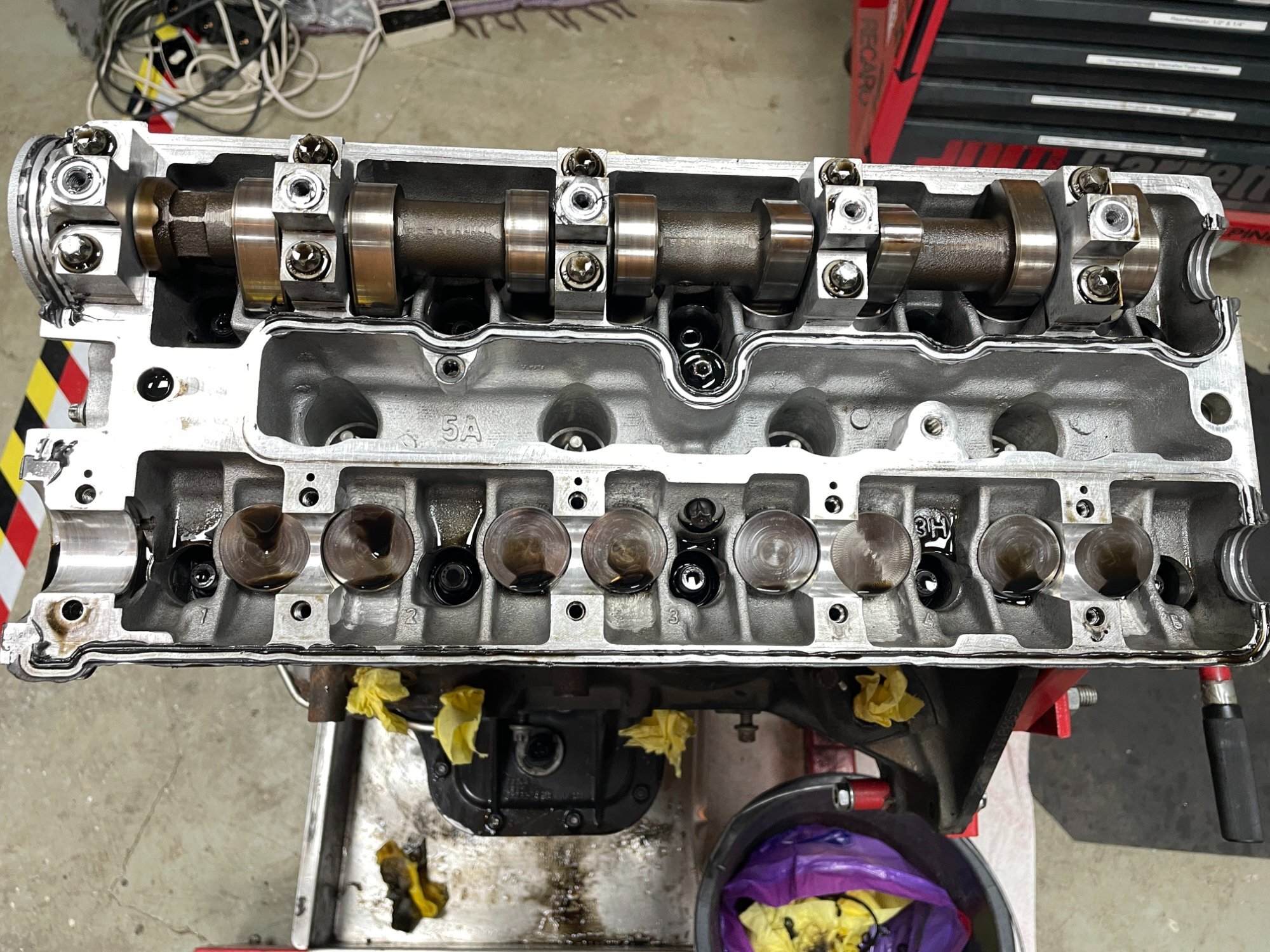

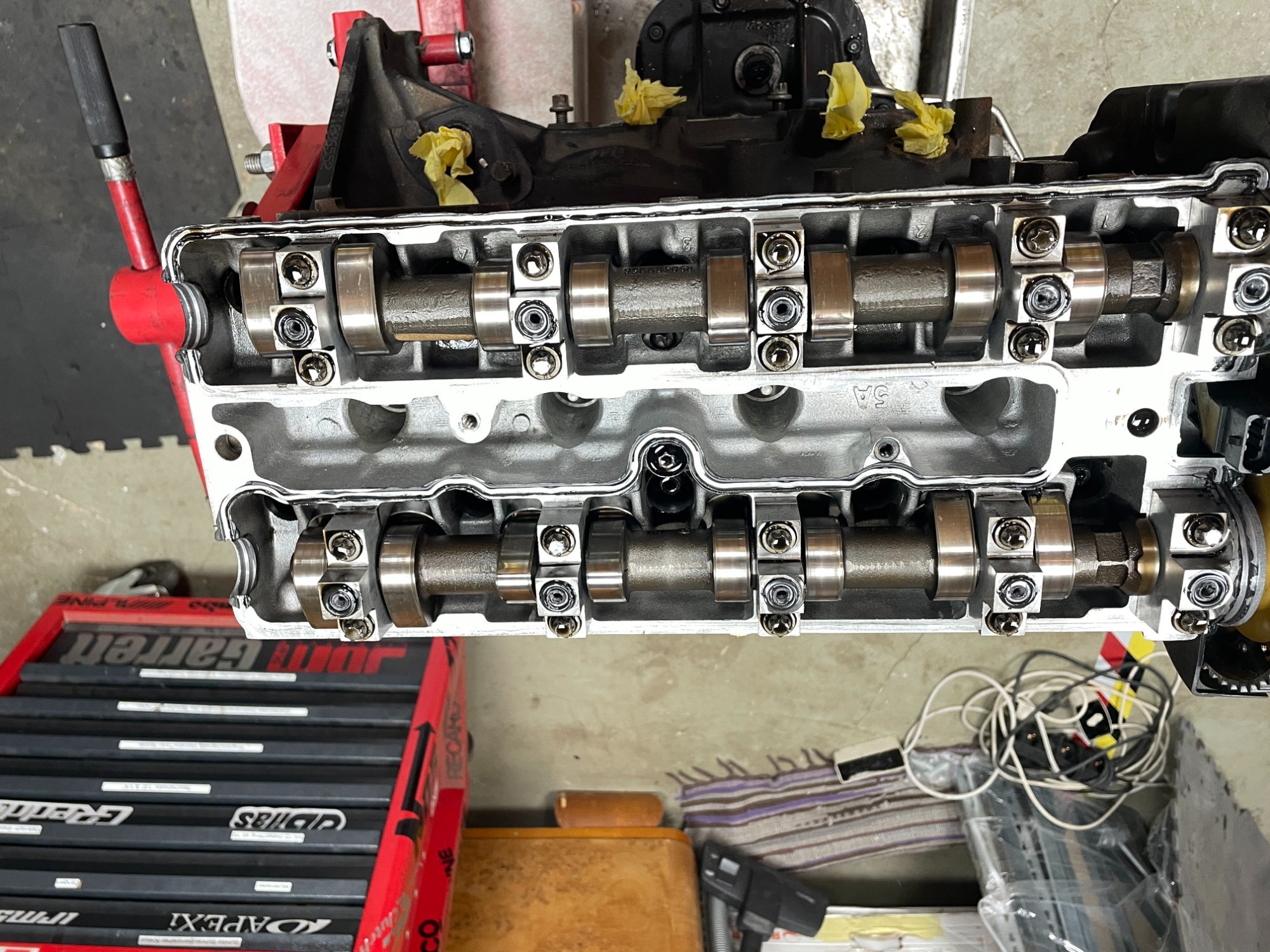

Also beginnen wir nach Adam Riese mit den Nockenwellen und Zylinderkopf:

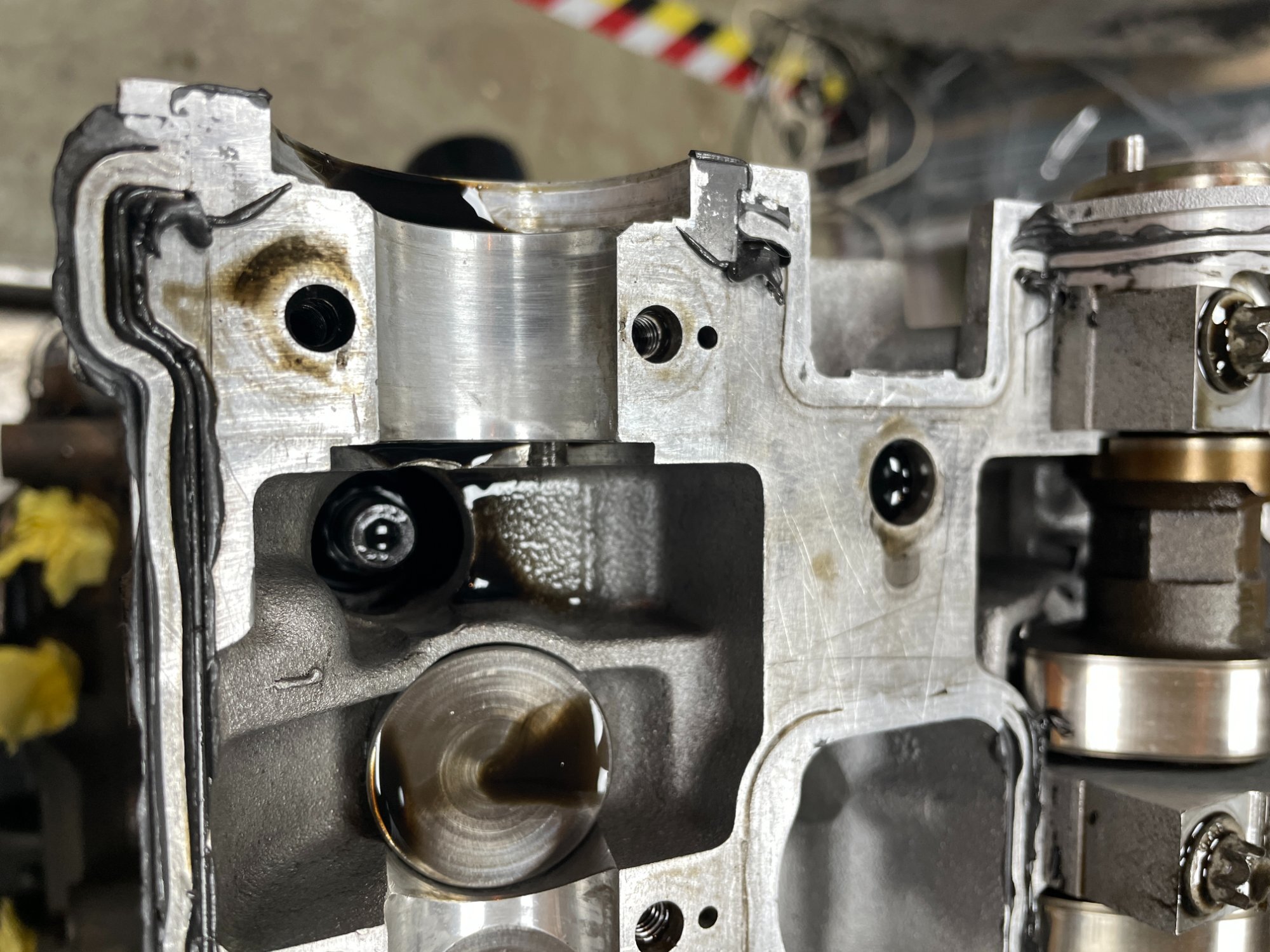

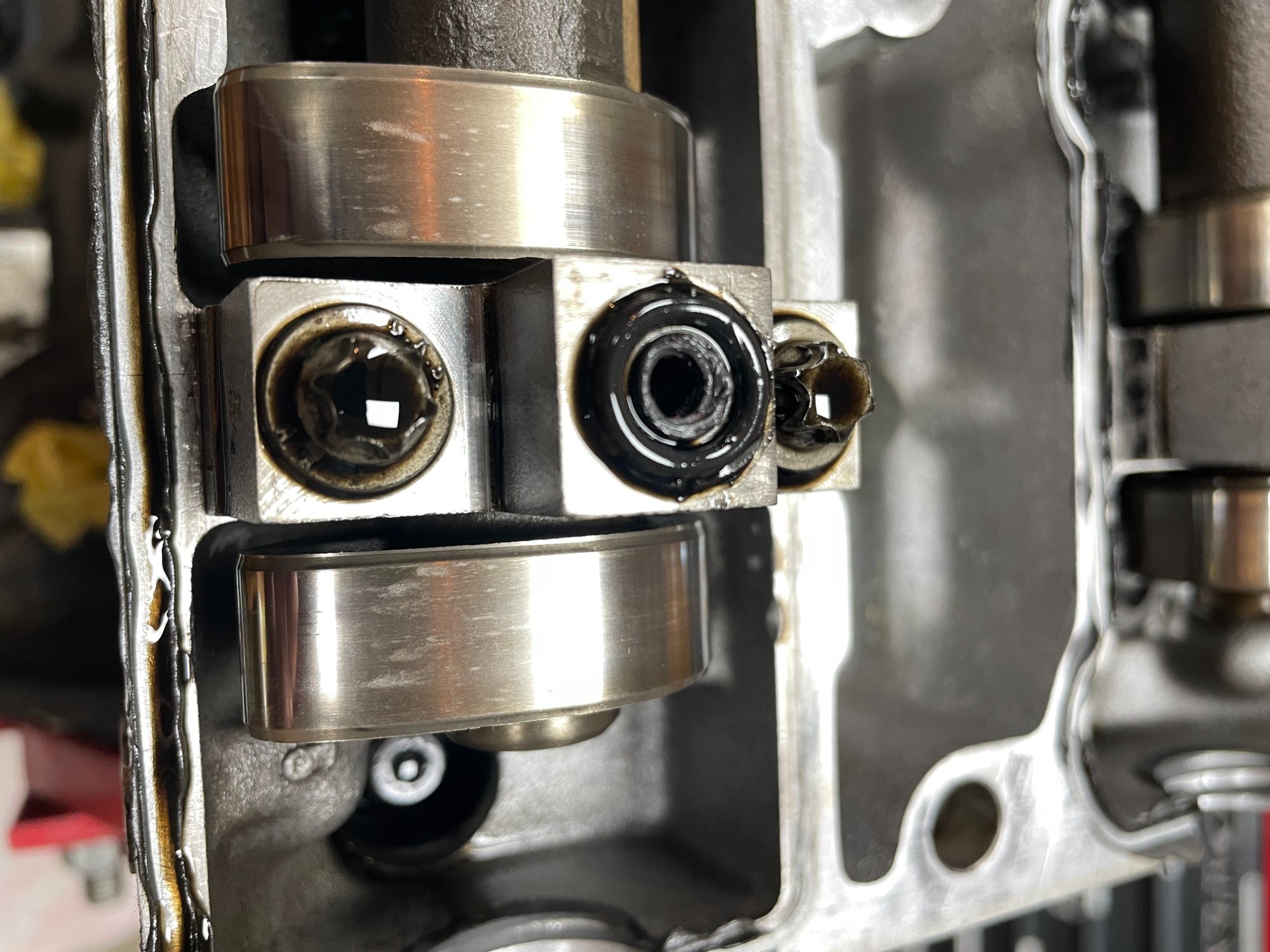

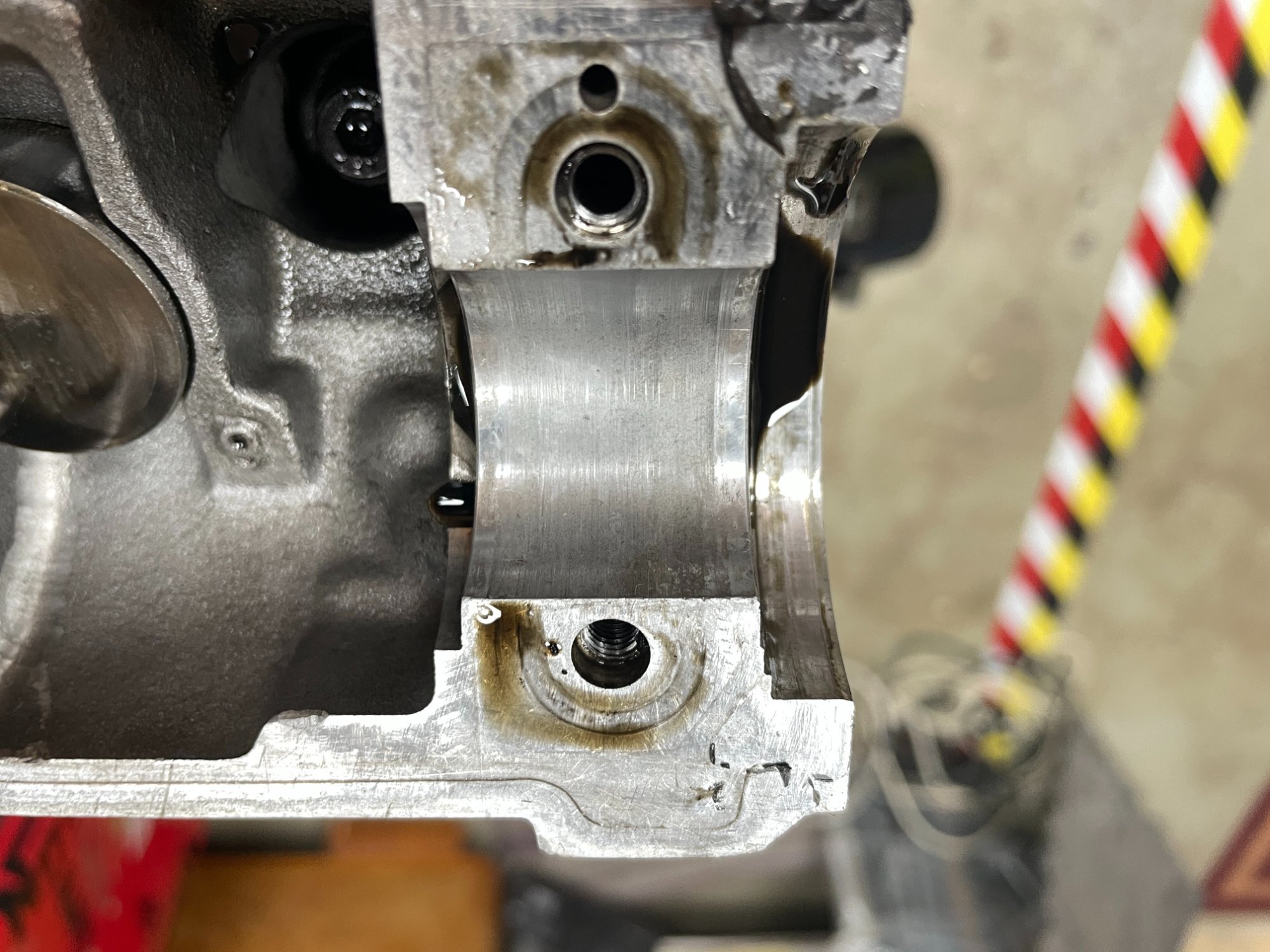

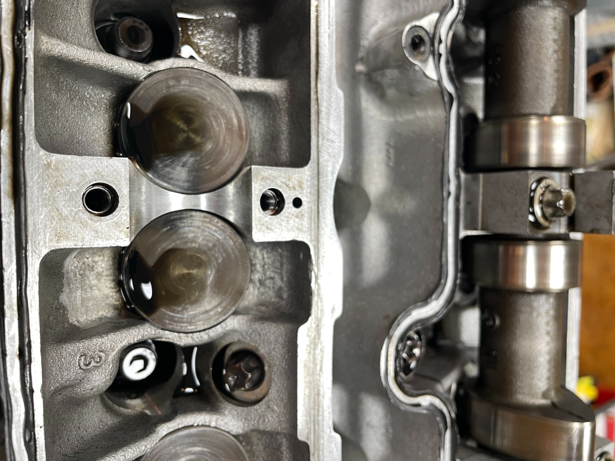

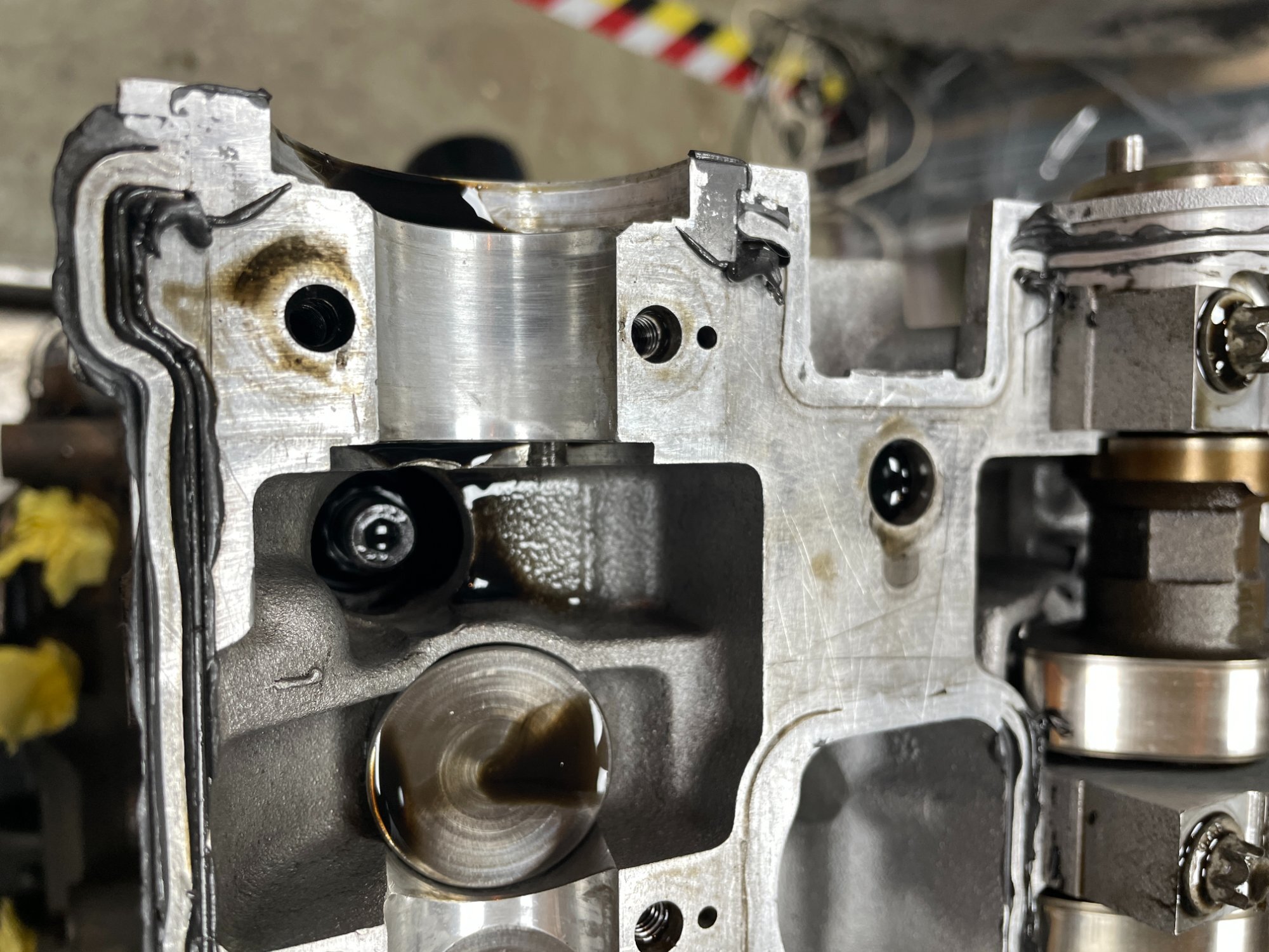

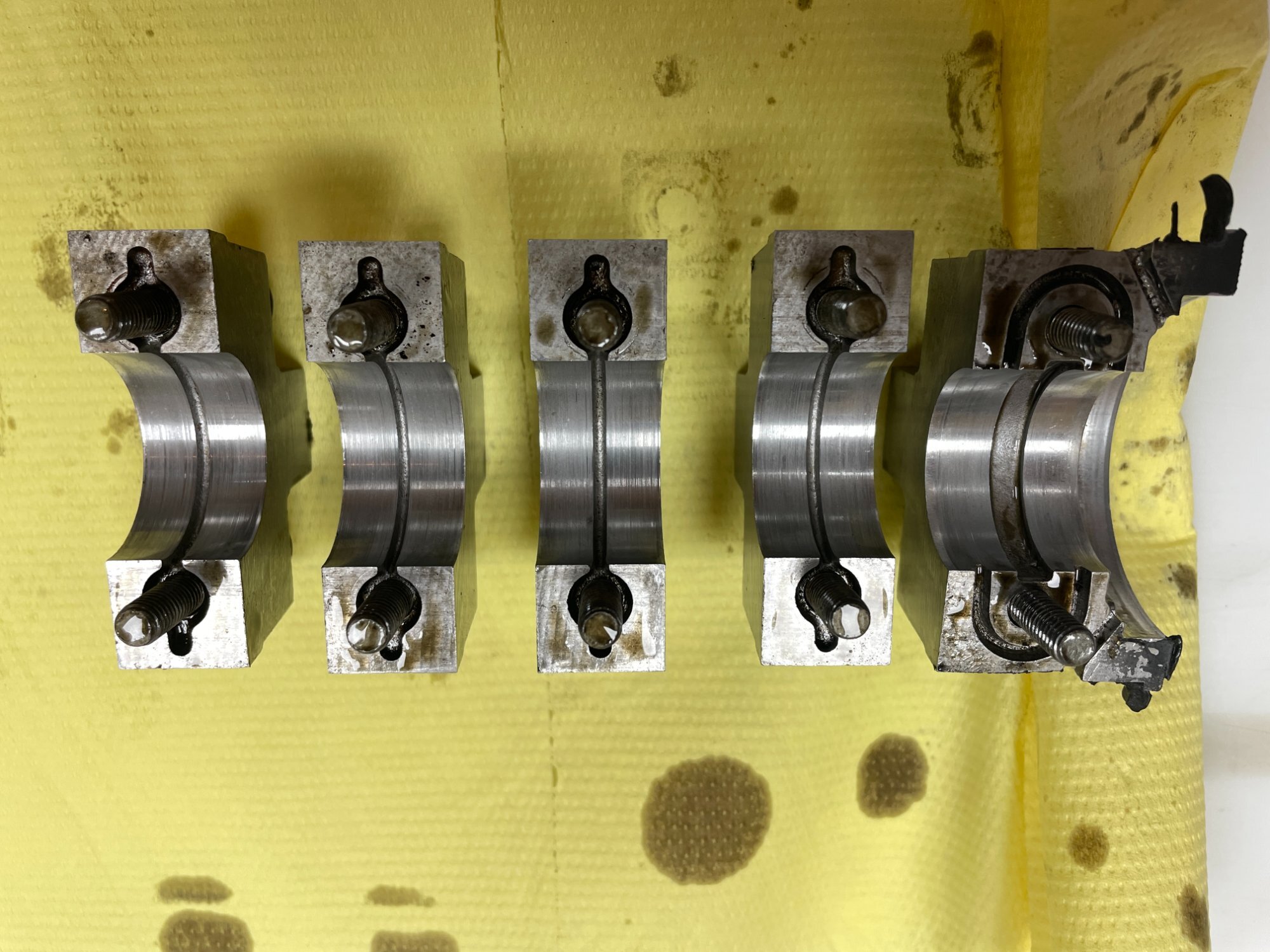

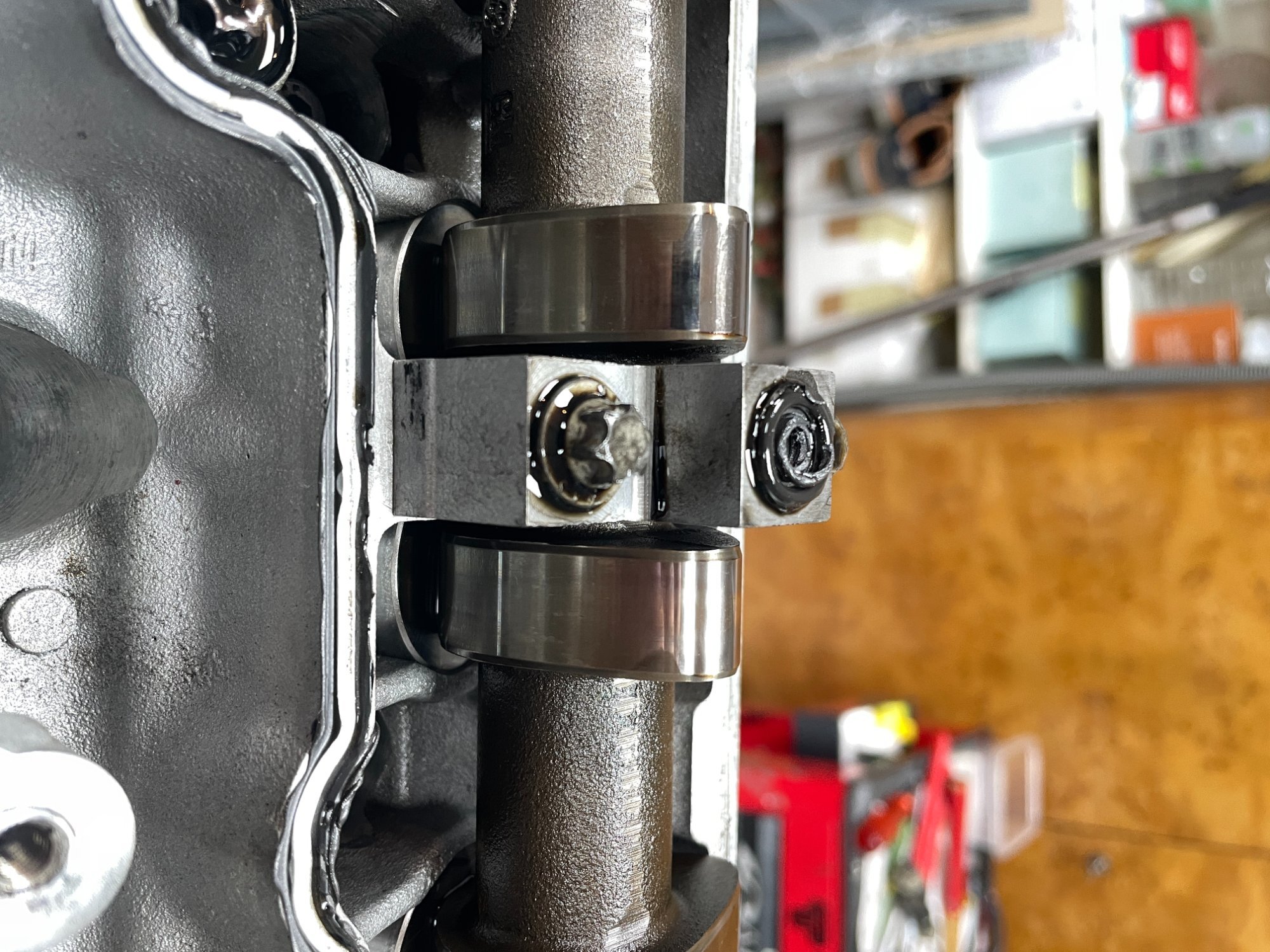

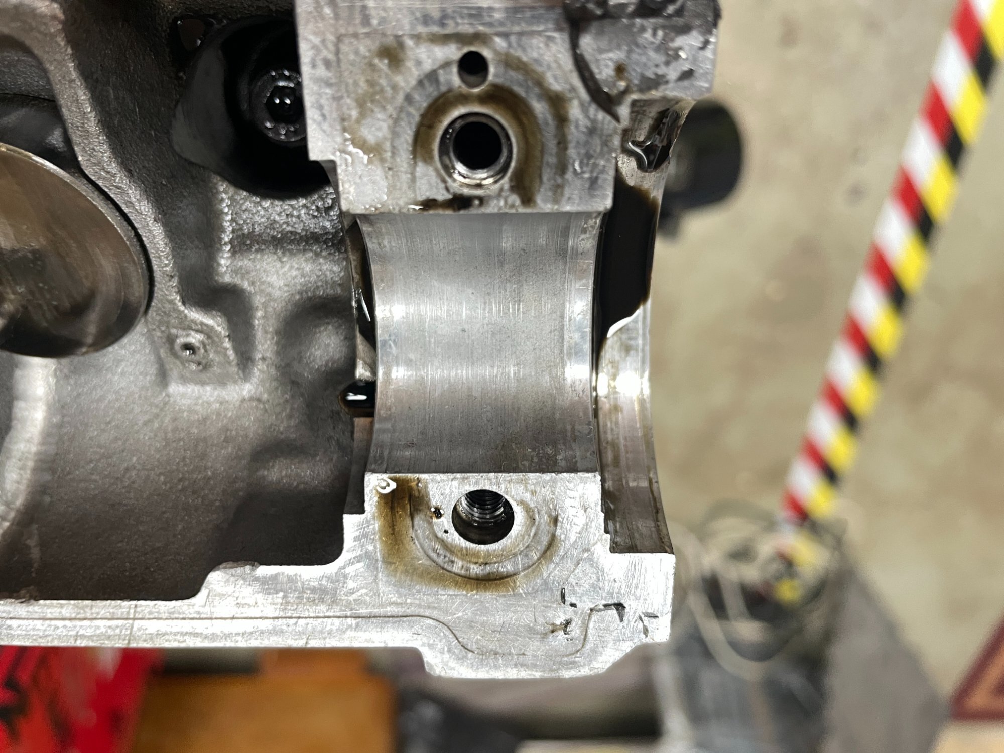

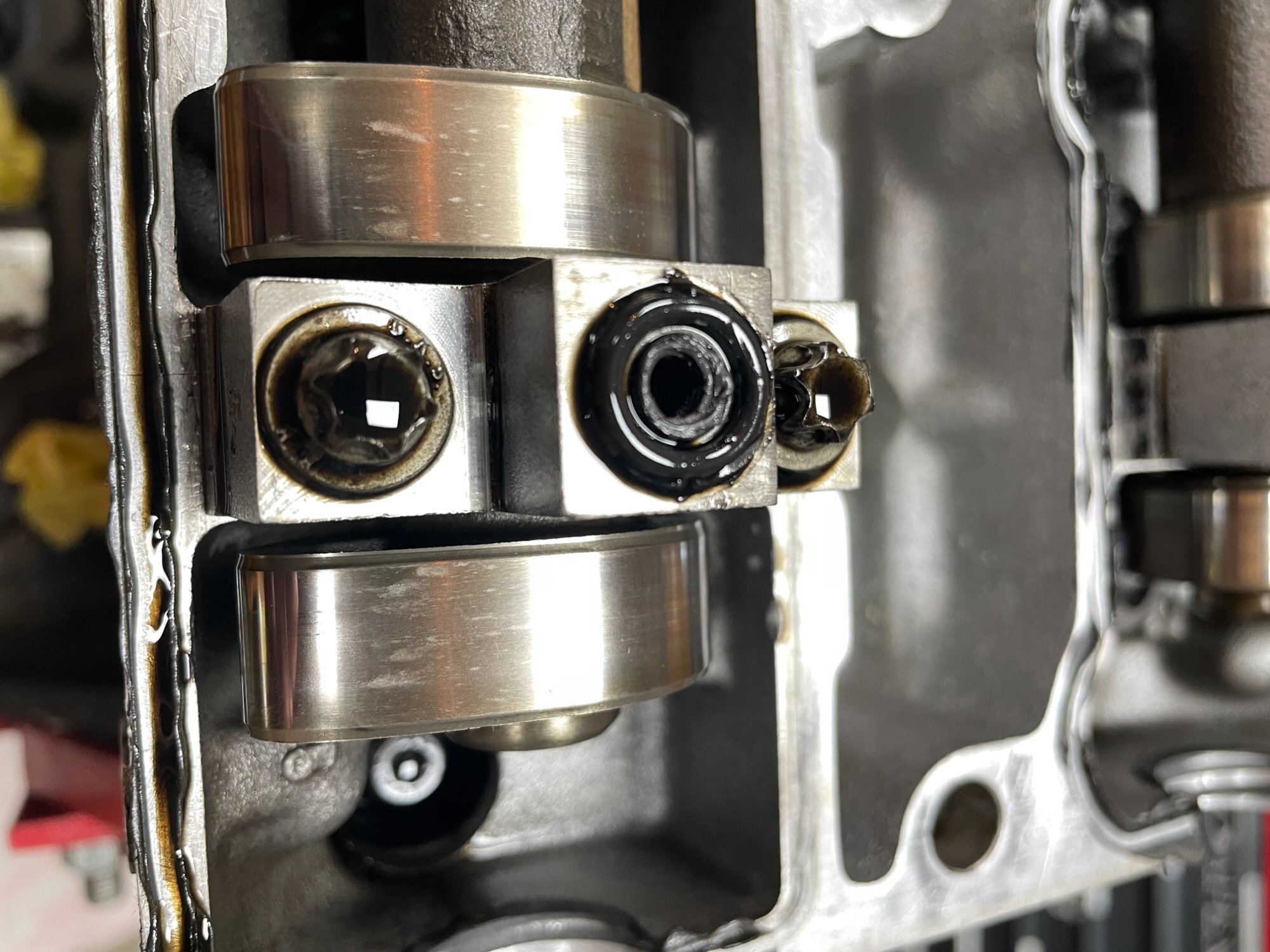

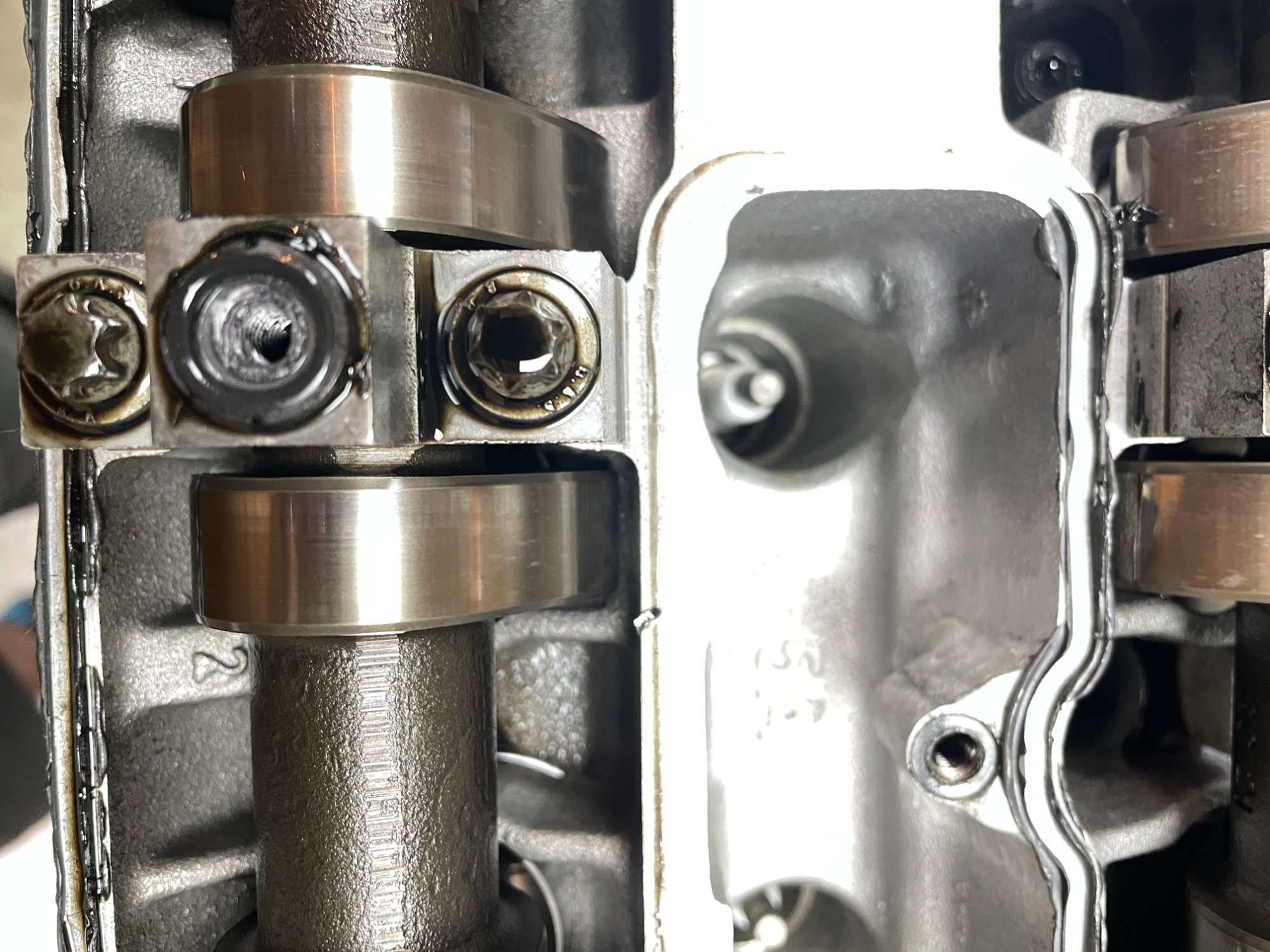

Die Nocken selbst haben minimale Spuren, aber die lasse ich fast schon als Verschleiß durchgehen (es sind XER Wellen).

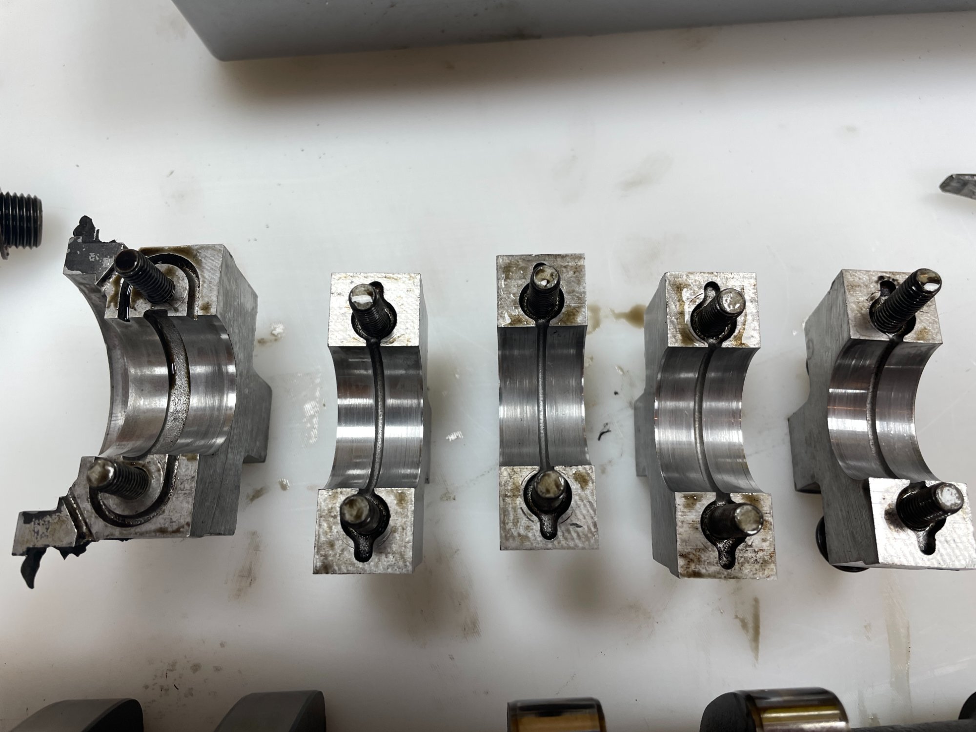

Bei den Lagerstellen erkennt man schon das der Öldruck gefehlt hat. Sie sehen aber wilder aus als sie sich anfühlen (mein persönliches Empfinden). Man spürt mit dem Fingernagel ganz leichte Riefen.
Könnte man das evtl. mit Schleif- oder Polierpaste und einer "Opernockenwelle" wieder glatt polieren?
Motoren Zimmer hat das bei seinem 190er EVO DTM Projekt gemacht
ab ca. 33:30 Min erklärt Jean-Pierre wie er die Lagerstellen der Nockenwellen "einschleift"
bei 53:30 zeigt er den Einschleifprozess

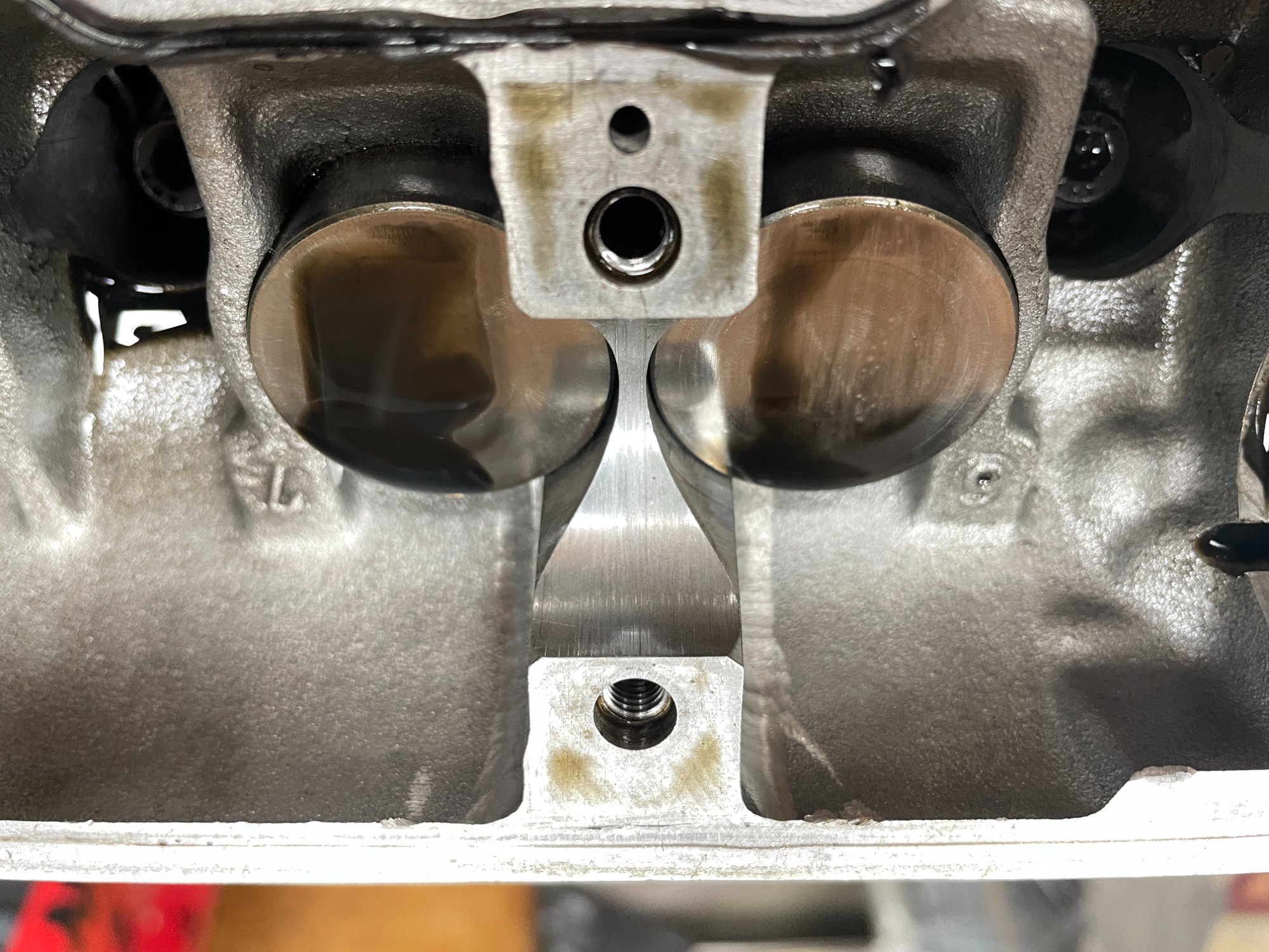

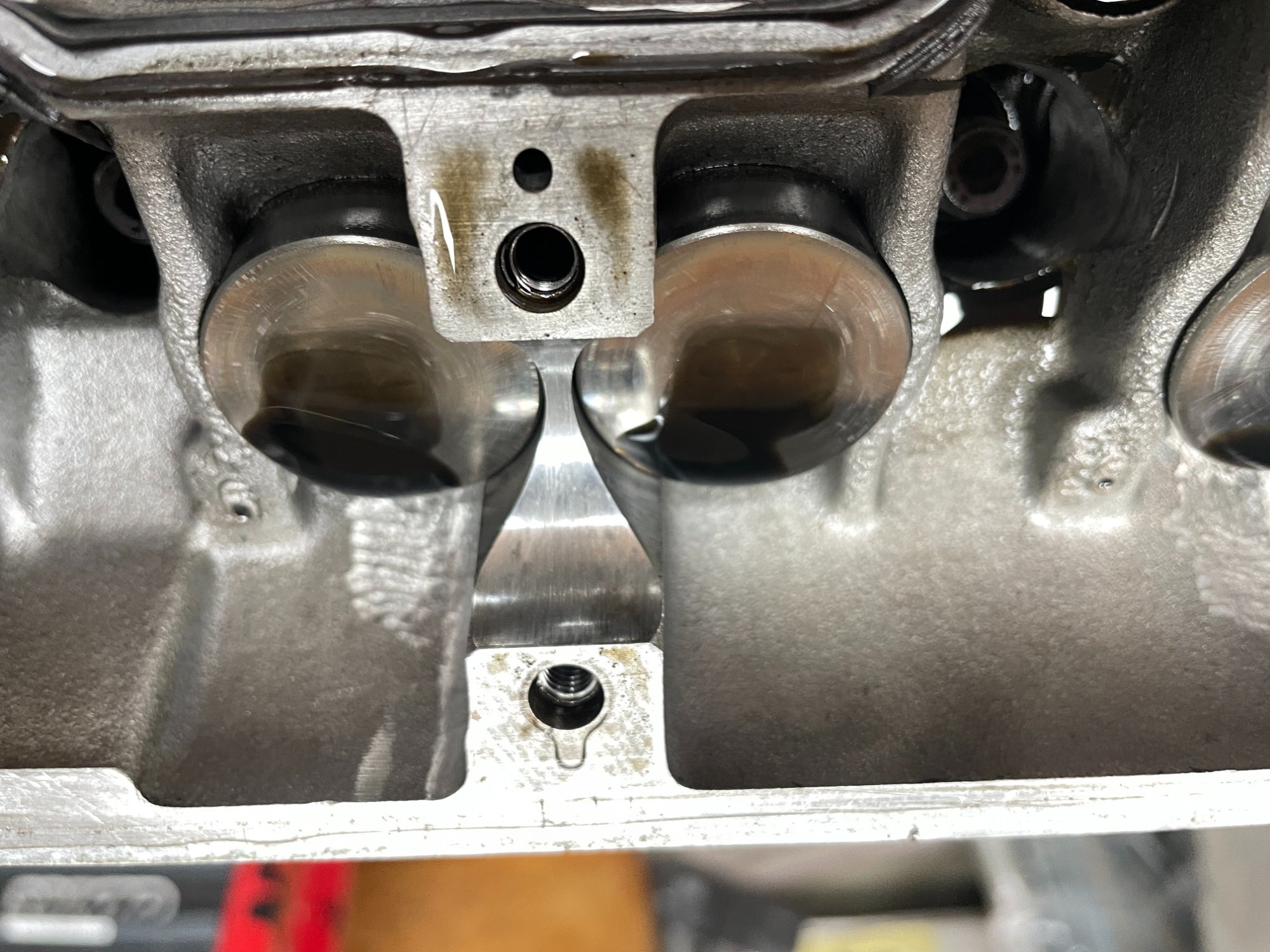

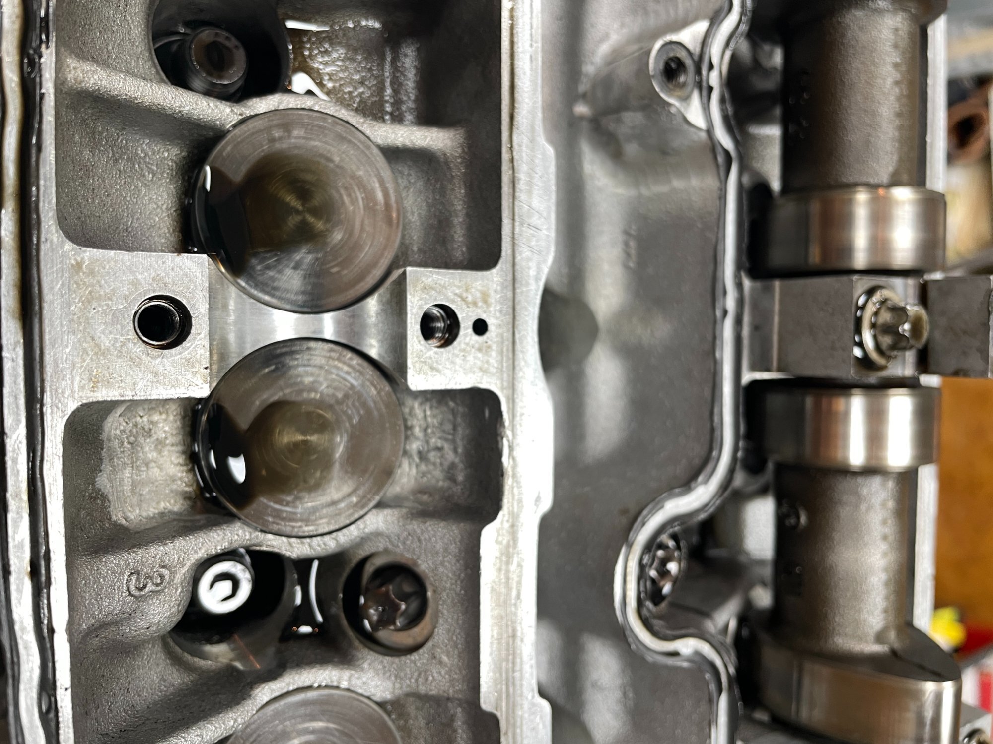

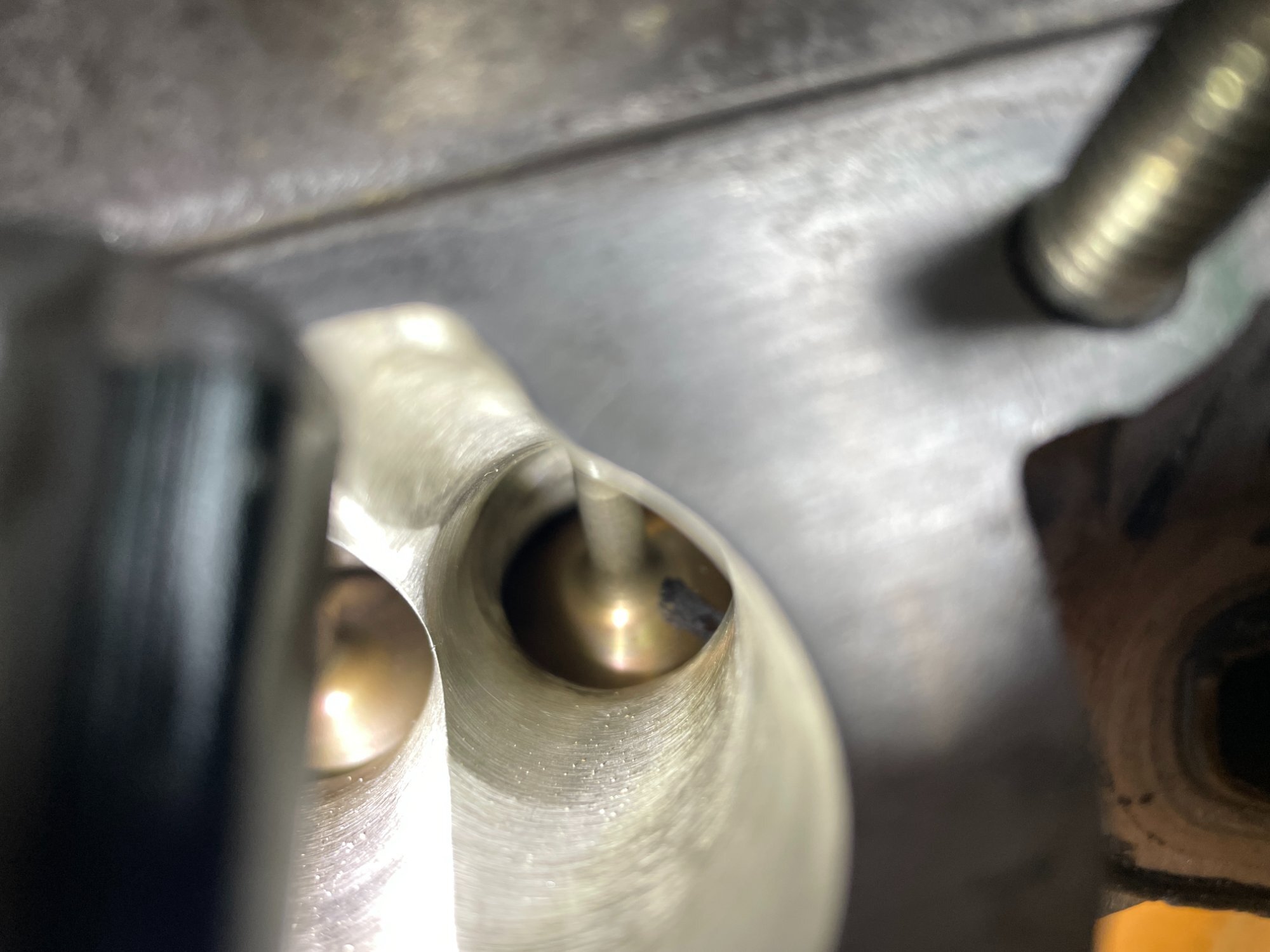

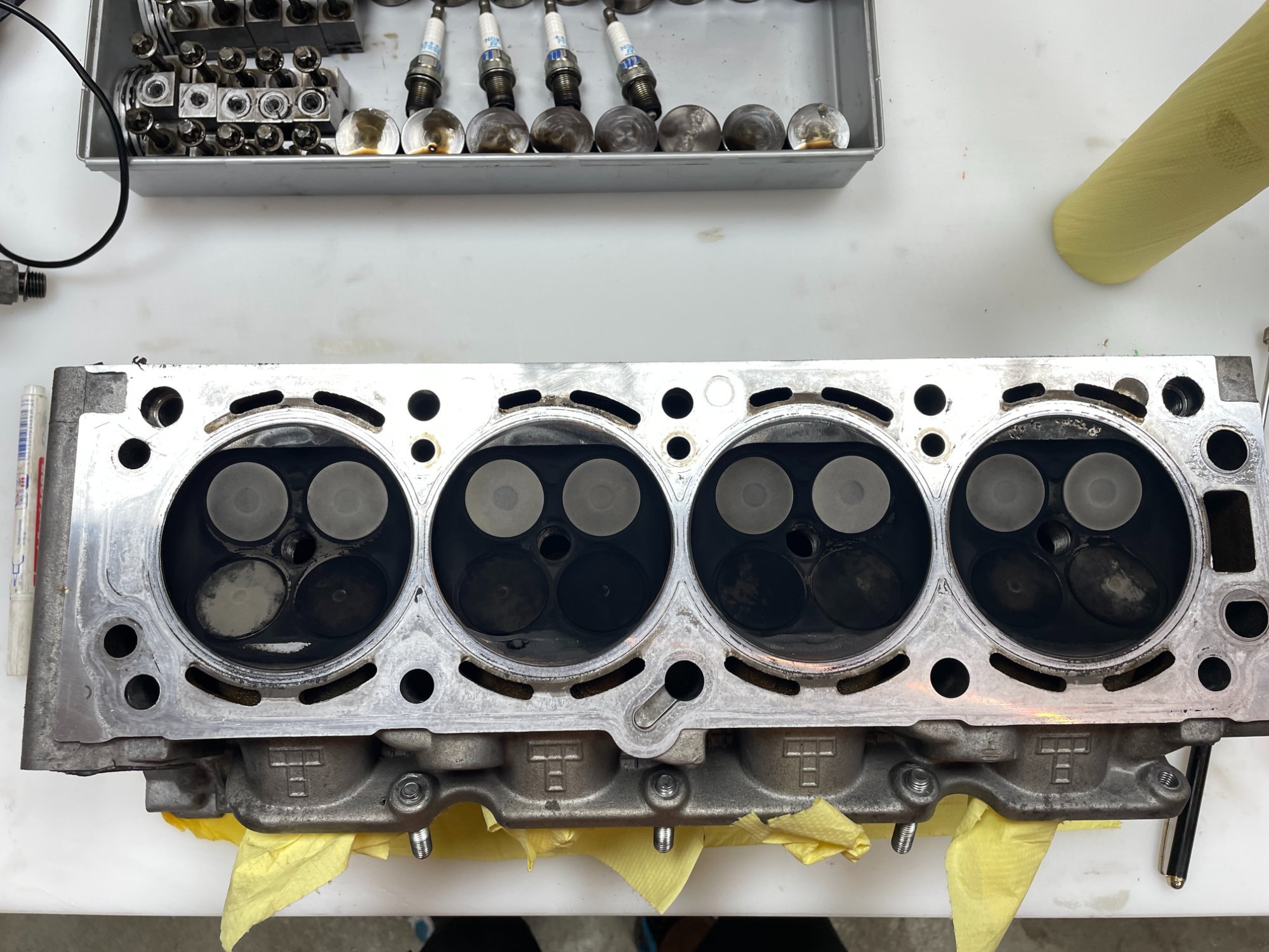

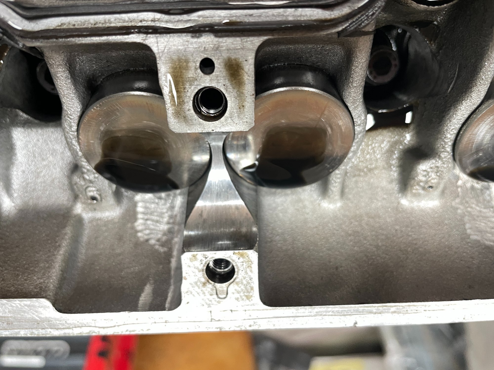

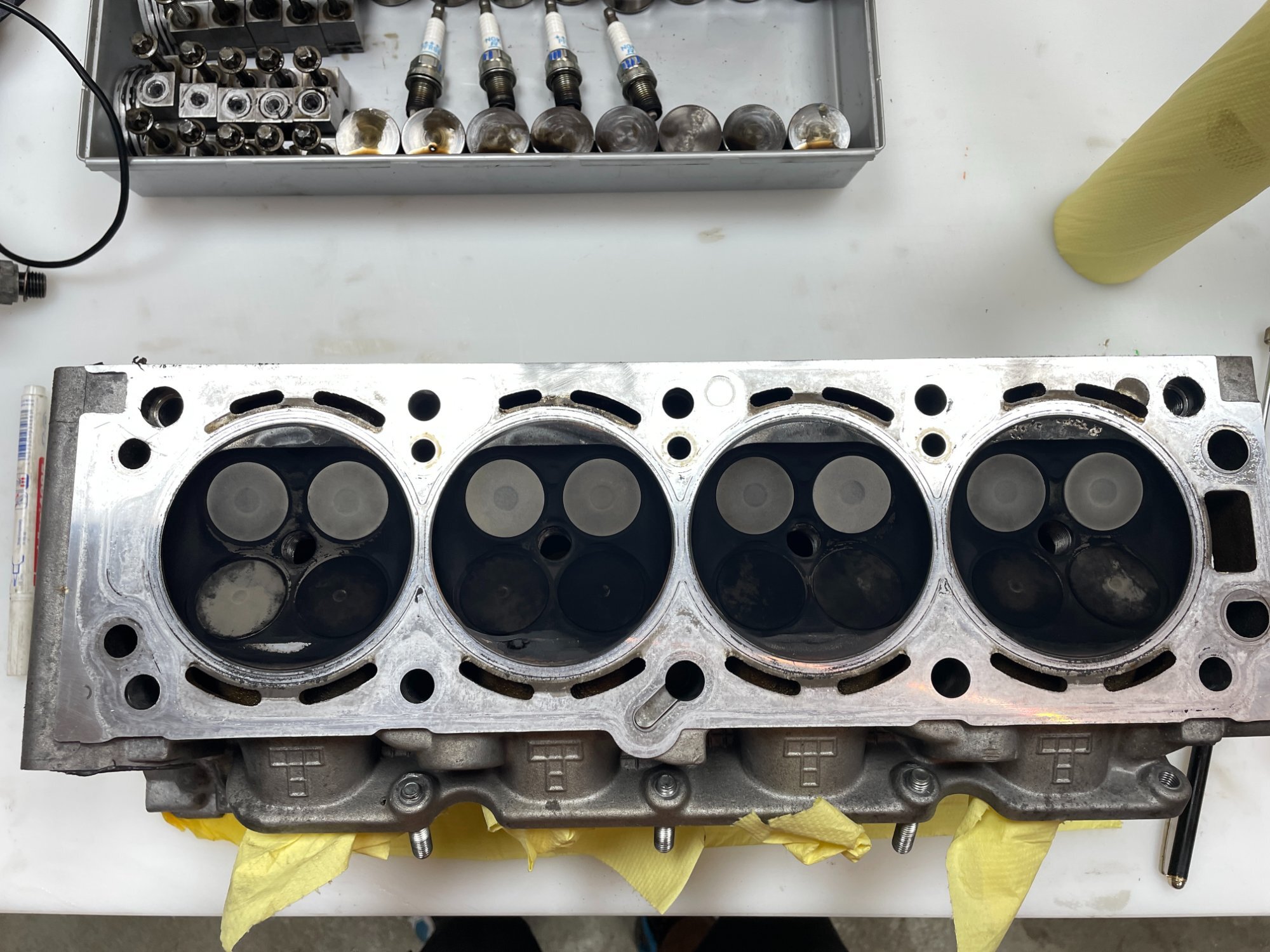

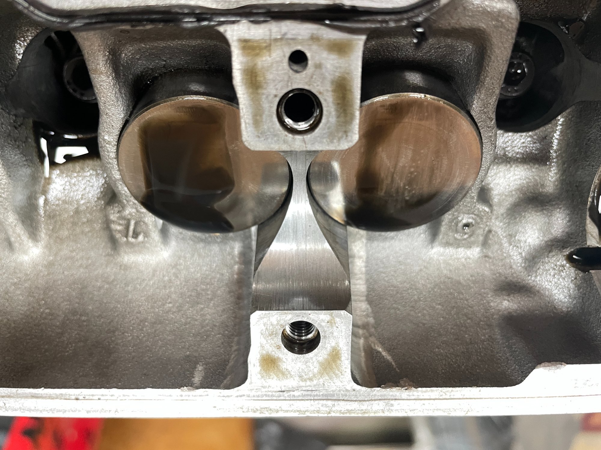

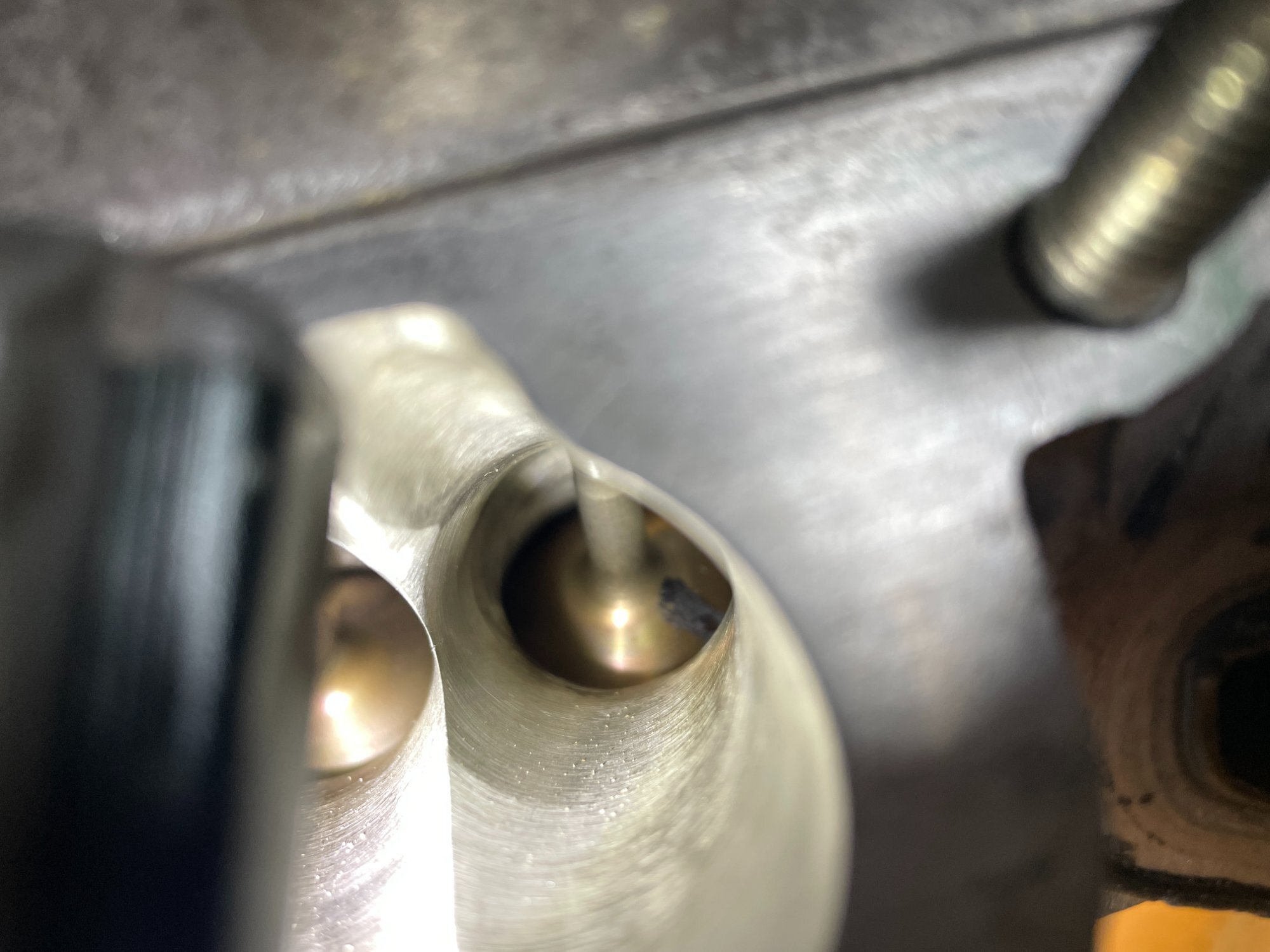

Abschließend hab ich noch ein Foto von den Brennräumen angehängt.
Das eine Auslassventil dürft nicht ordentlich abdichten, man sieht auch beim Einlasskanal das da etwas am Ventil klebt.
