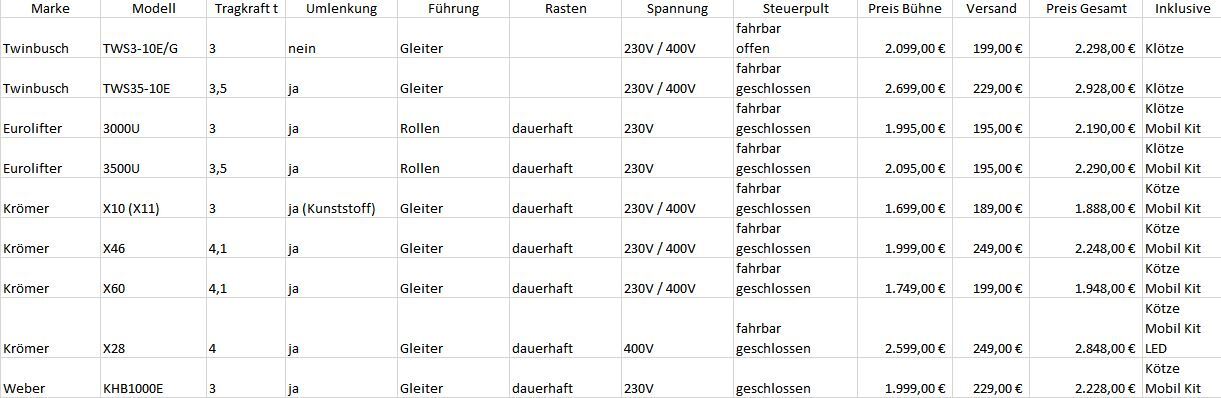

Ich habe jetzt einmal eine Übersichter der gängigsten Bühnen gemacht.
Rein auf Grund der Fakten und Berichte die ich finden konnte, wäre ich bei der Eurolifter 3500U
Gibt es dazu hier im Forum Meinungen?

Hab in letzter Zeit ein paar andere Bühnen gesehen und muss dir echt recht geben.M.R. hat geschrieben: ↑So 17. Aug 2025, 20:19Das Mobilkist ist bei fast jedem Anderen Hersteller dabei, nur TB lässt es sich Extra bezahlen, Ebnenfalls haben die es bei TB noch immer nicht geschafft eine Umlenkung einzubauen um aus der Nullage schwere Lasten zu heben, das Problem hatten die alten Bühnen alle, und nun haben die alle ne Umlenkung verbaut die dafür sorgt das es geht.... nur TB noch nicht.e82.manu hat geschrieben: ↑So 17. Aug 2025, 12:34
Mit dem optionalen Mobilkit (179€) lässt sich die Bühne echt einfach und fix in der Garage verschieben.
Das einzige was mir mal negativ aufgefallen ist:
Als ich mal meinen schweren Kombi ohne die Auffahrrampen vom Boden anheben wollte hat die Kraft nicht ausgereicht um diesen anzuheben.
Da im ganz unteren Bereich der Scherenmechanismus noch nicht die volle Hubkraft hat (ist jedoch bei allen Scherenbühnen so).
P.S. Sehr schöner 1ER![]()
Auch das aufstellen der Auflageverlängerung haben andere Hersteller teilweise besser gelöst.
Bei TB muss man die Rampen über die höhe der Hebefläche aufstellen um diese dann wieder einrasten zu können. Bei tiefen Fahrzeugen ist das schon störend…

Ich möchte auch noch einmal meinen Senf dazu geben.
Nach längerer Bedenkzeit tendiere ich stark zur Twin Busch mit 3,5T.
Knackpunkt war für mich die Ausführung der Sicherungsrasten, diese sind bei TB eine Schweißkonstruktion.
Bei vielen anderen Anbietern sind sie als Gussteil ausgeführt, welchem ich nicht so viel Vertrauen schenken würde.
Ich denke, dass ich sie zeitnah bestelle, dann kann ich mehr berichten.
