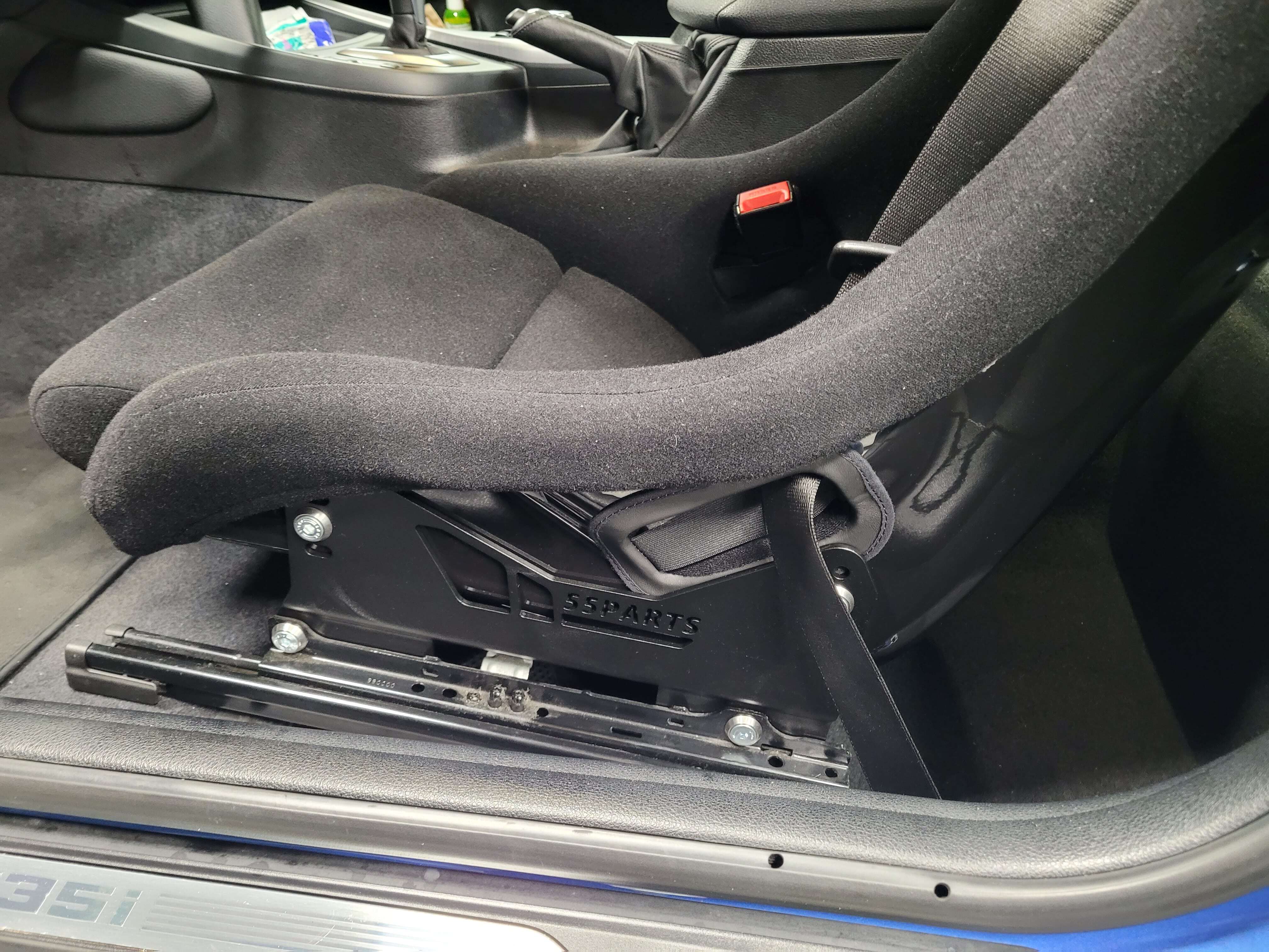

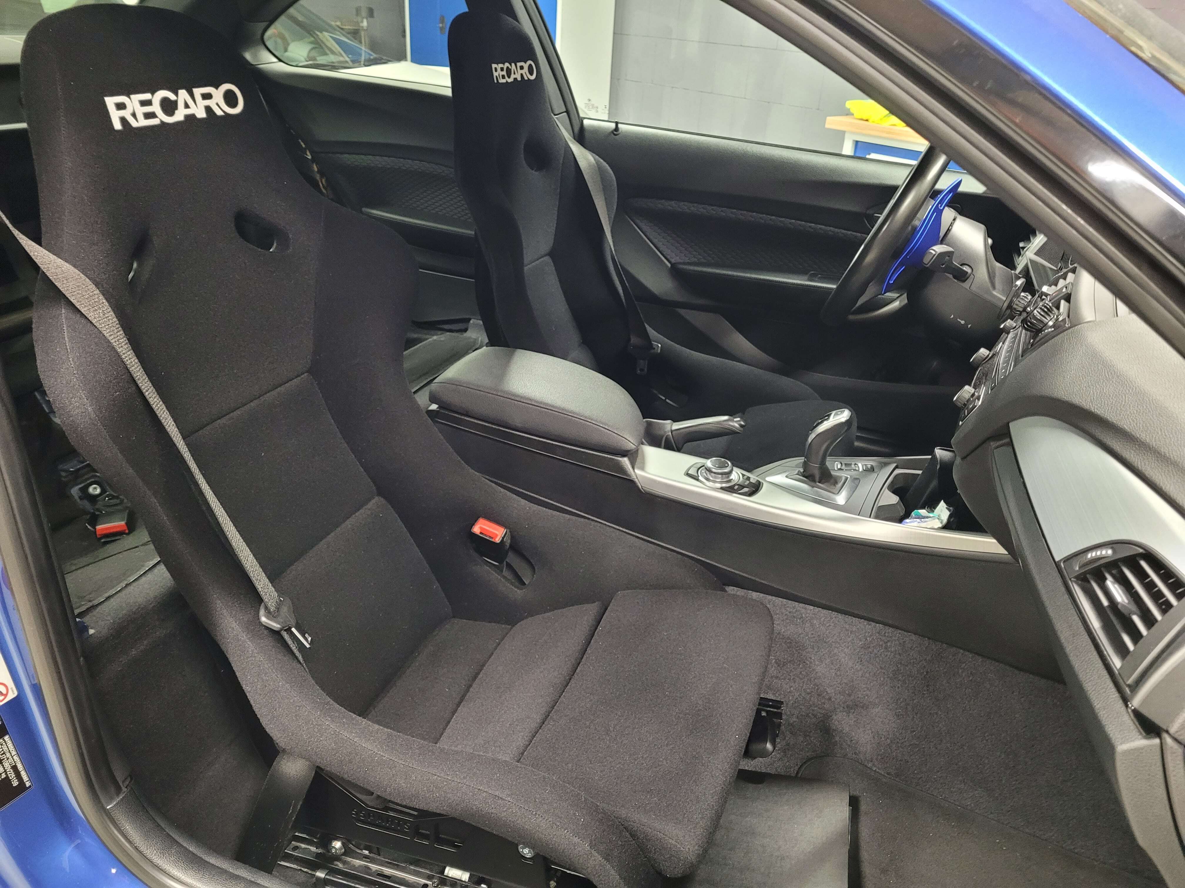

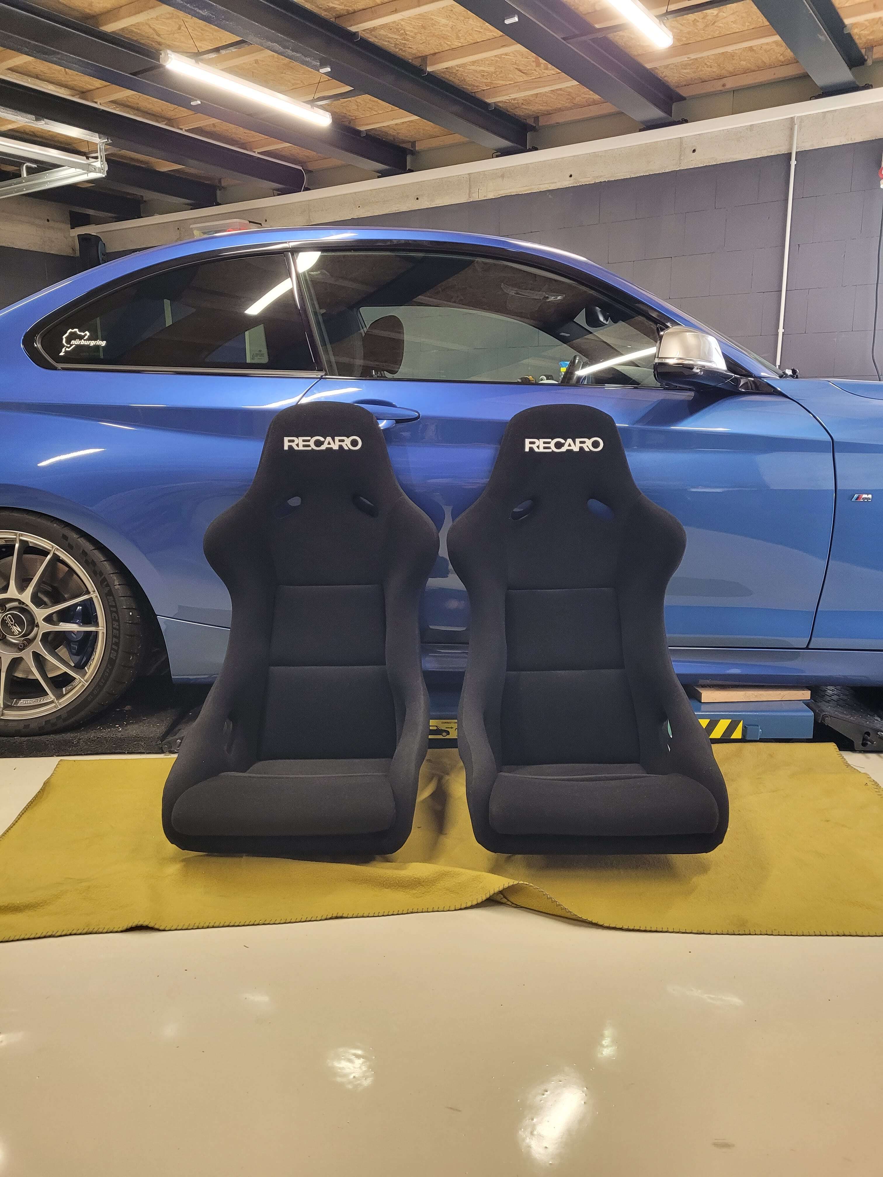

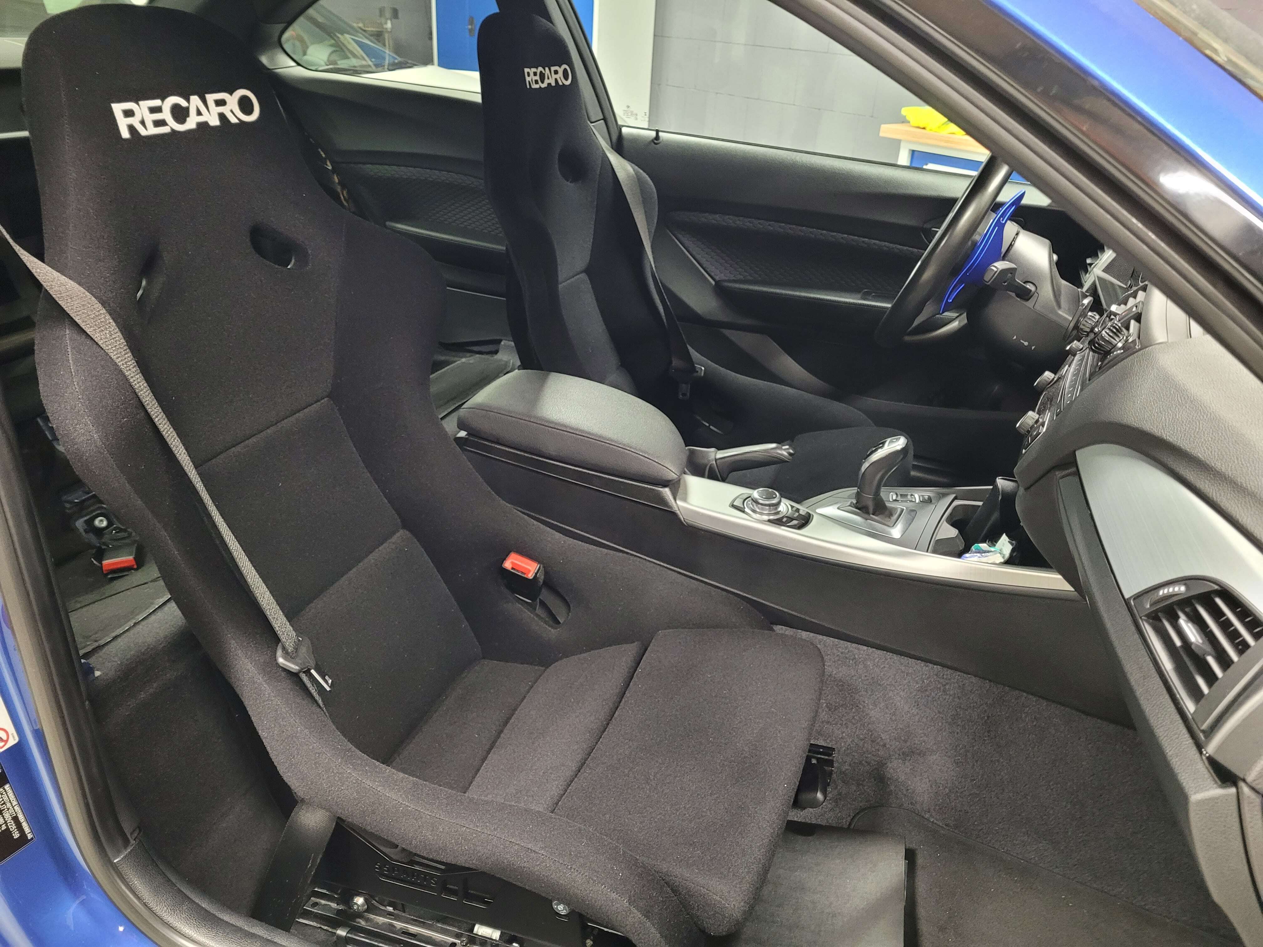

Pünktlich zum Ende der Saison habe ich mich spontan entschieden ein Paar Recaro Pole Position in den Wagen zu bauen. :D
Bei meinen letzten Fahrten hat es mich dann doch sehr gestört, dass ich mich in den Kurven am Lenkrad festgehalten habe.
Verbaut habe ich die Sitze mit den Adaptern von 55Parts auf original Laufschiene.
Gurte folgen auch noch, hier muss ich mal schauen, zu welchen ich greife.
Jetzt muss ich nur noch einen fähigen Codierer finden, der mir die Seitenairbags und die Sitzerkennung auscodiert…
