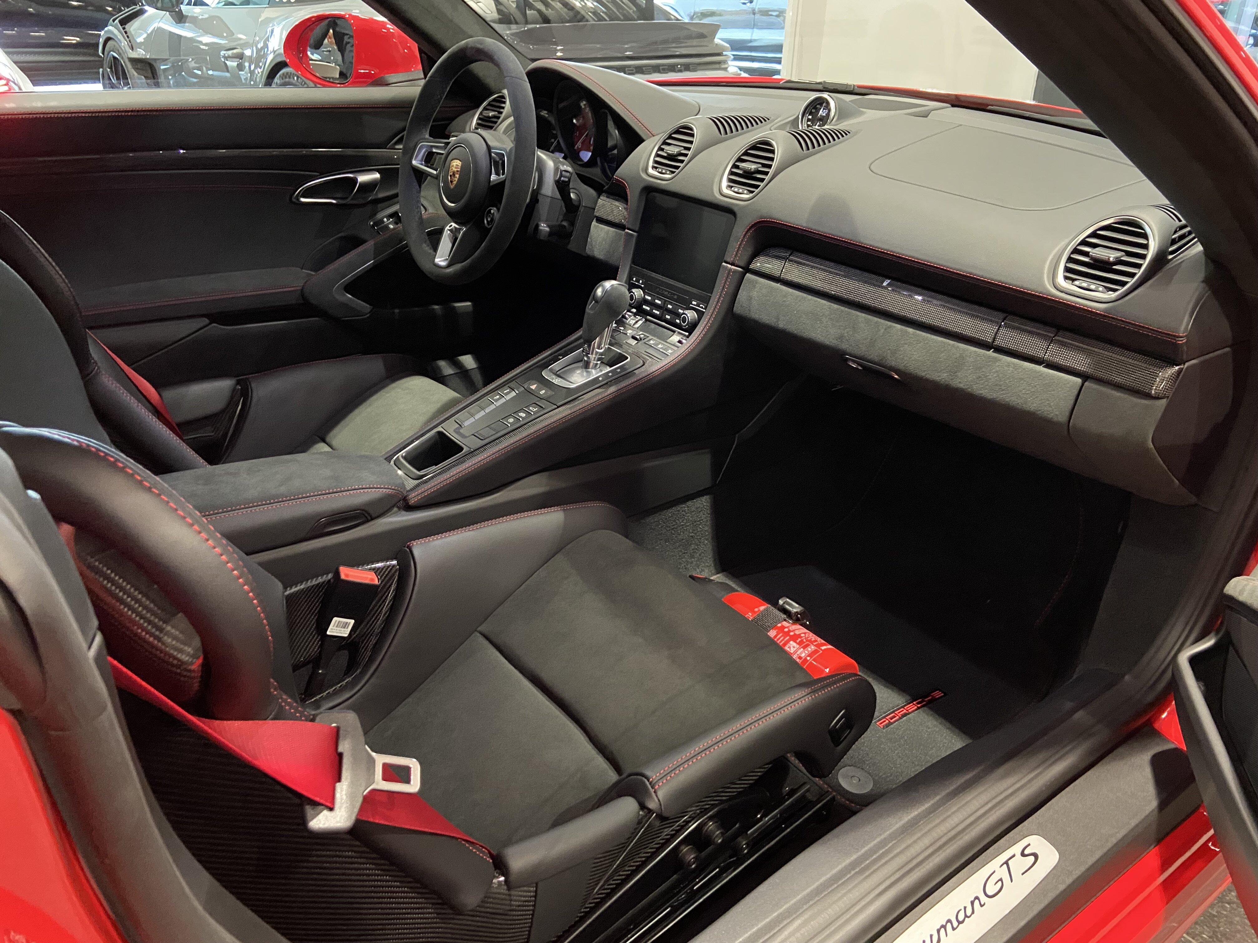

Bei Porsche kann man den Feuerlöscher ganz normal bestellen, ist nicht mal teuer. Hab ich bei meinem Cayman mit bestellt.
Ich auch einen kleinen vor dem Beifahrersitz. Komme ich schnell dran wenn mal was sein sollte. Habe da irgendeinen genommen, muss nicht der von OMP o.ä. sein…
- keine Signatur -
Wusste doch meine grauen Zellen haben so ein Bild gespeichert.Yellowstang1969 hat geschrieben: ↑Di 14. Okt 2025, 20:10 Bei Porsche kann man den Feuerlöscher ganz normal bestellen, ist nicht mal teuer. Hab ich bei meinem Cayman mit bestellt.
Wie wird der denn montiert / gehalten

Die Porsche-Lösung sieht echt gut aus!
