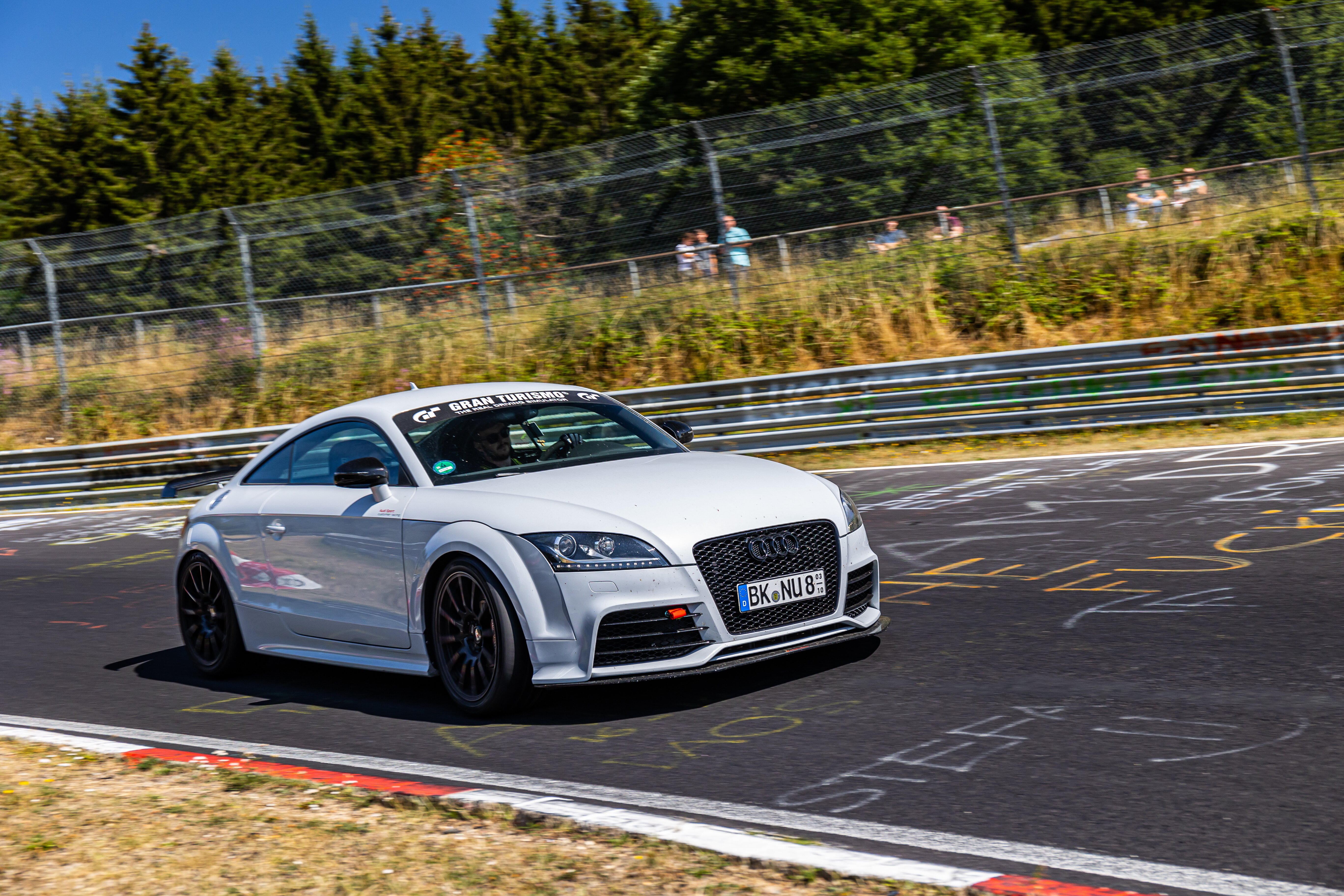

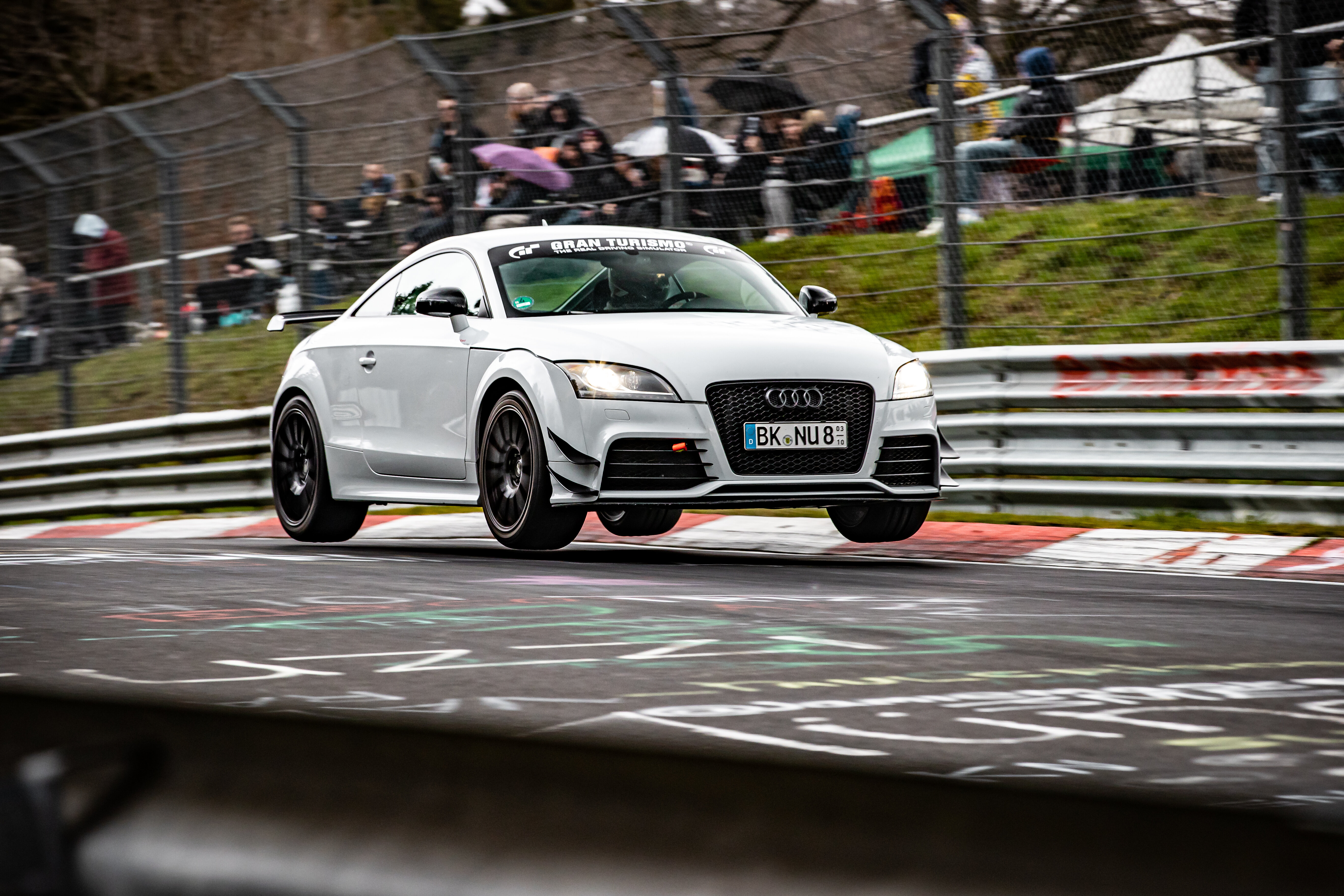

Hallo Zusammen,
ich möchte euch meinen Audi TTRS 8J vorstellen, den ich seit 2021 Step by Step zum Tracktool umgebaut habe.
Basis:
Audi TTRS Plus 8J
Baujahr 2014
Automatikgetriebe
360PS/465Nm
Folgende Modifikationen habe ich bisher durchgeführt.
  • geänderte Motorsoftware auf 420PS/600Nm
  • Wagner Competition Evo 3 Ladeluftkühler
  • Downpipe und Kats geändert
  • Getriebesoftware angepasst
  • Vorderachse Stoptech ST60 Bremsanlage mit Endless MA45B Belägen
  • Hinterachse DBA 4000 Bremsscheiben mit Ferrodo DS2500 Bremsbelägen
  • Bremsenkühlung von Speed Engineering an der Vorderachse
  • KW Clubsport 2 fach
  • H&R Stabilisatoren vorne und hinten
Felgen/Reifen:
  • ProTrack One in 9,5x19 ET45
  • Yokohama A052 in 255/35 R19
Karossiere:
  • Frontsplitter von JL Performance
  • Flaps an der Front
  • Größerer Heckflügel von JL Performance
  • Recaro Pole Position
  • 413 Motorsport Sitzkonsolen
  • Schroth profi 2 fe asm Gurte
  • Schrittgurterweiterung auf 6 Punkt
  • Rückbank und sämtliche Verkleidungen entfernt
