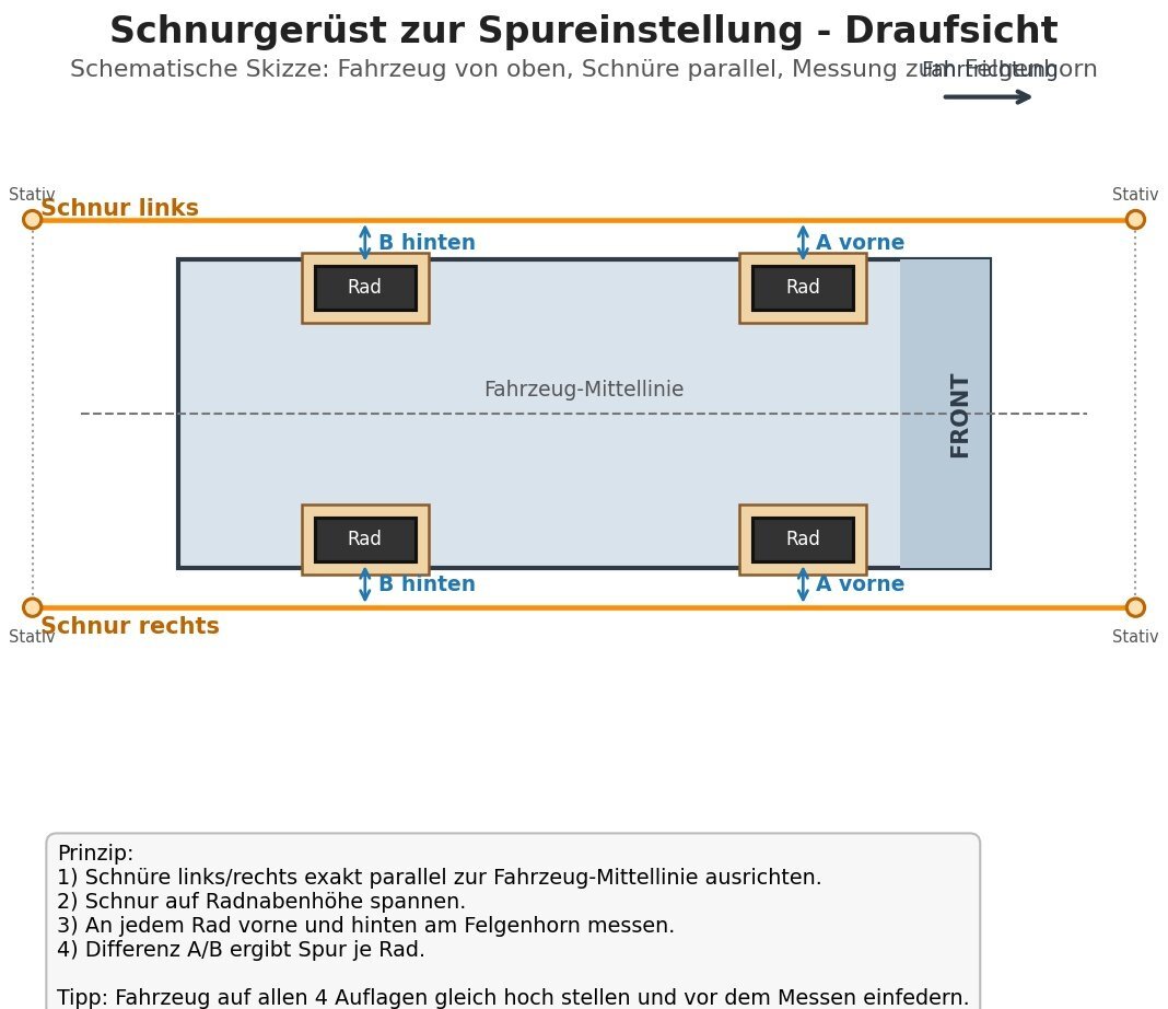

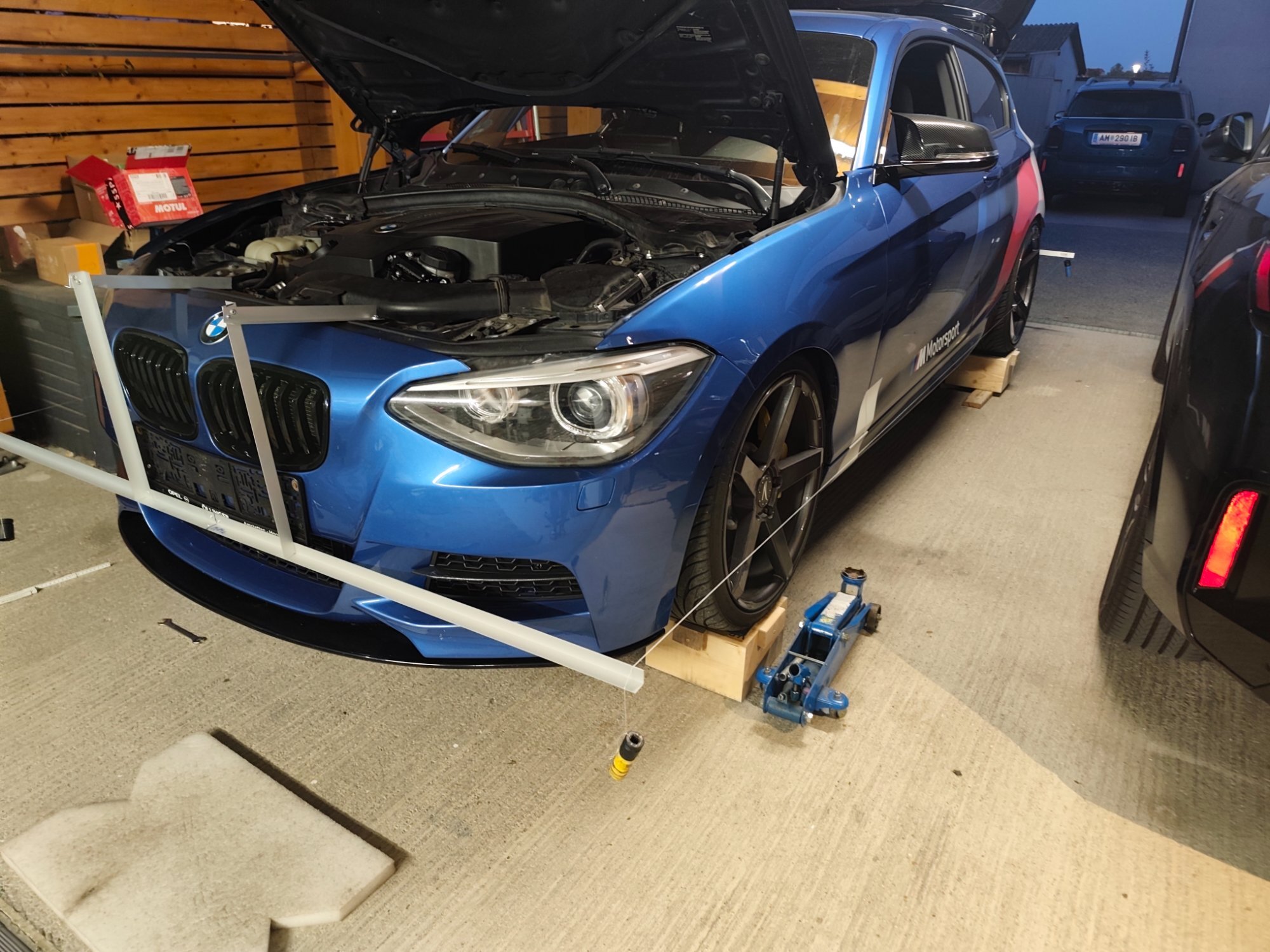

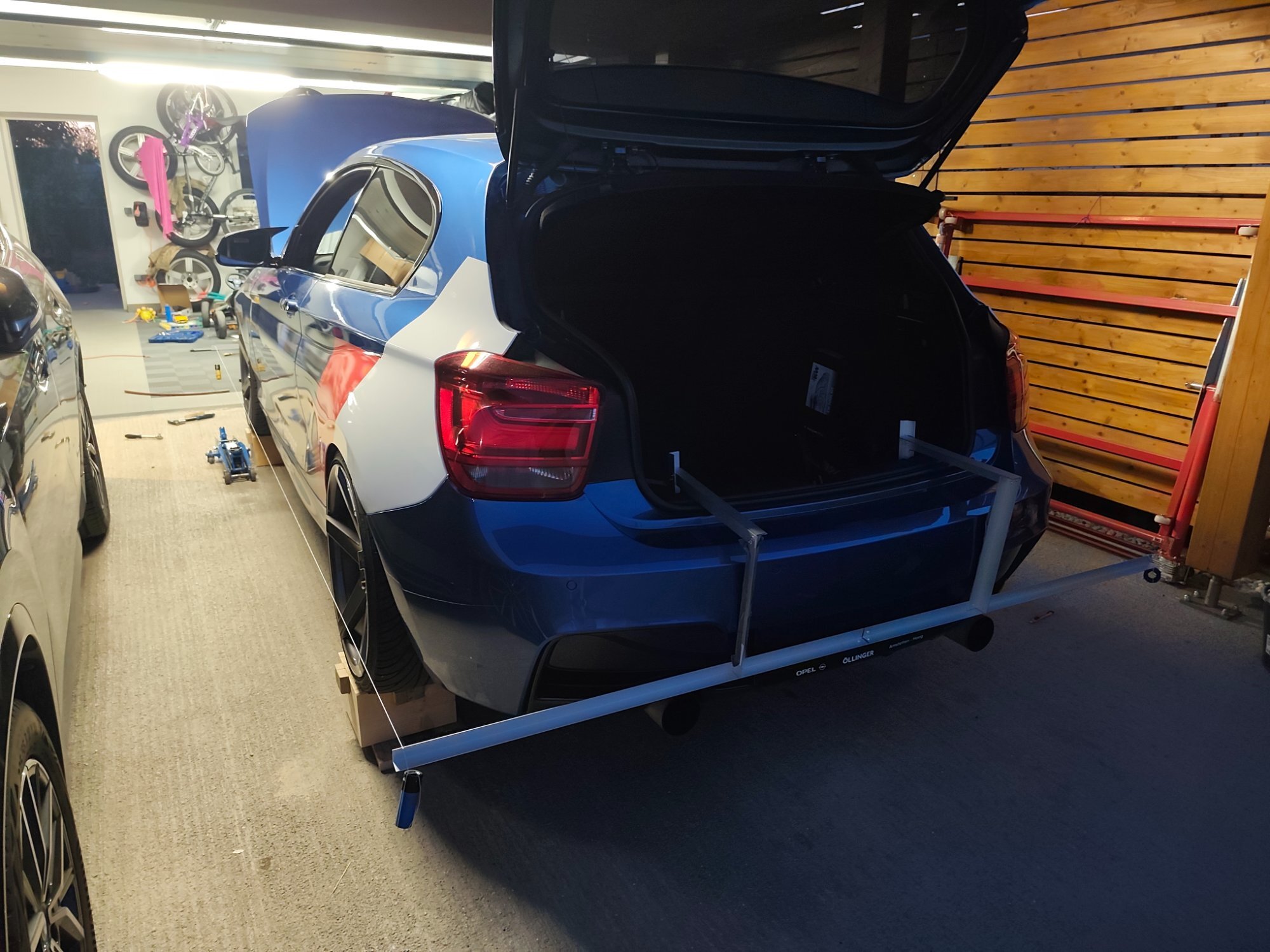

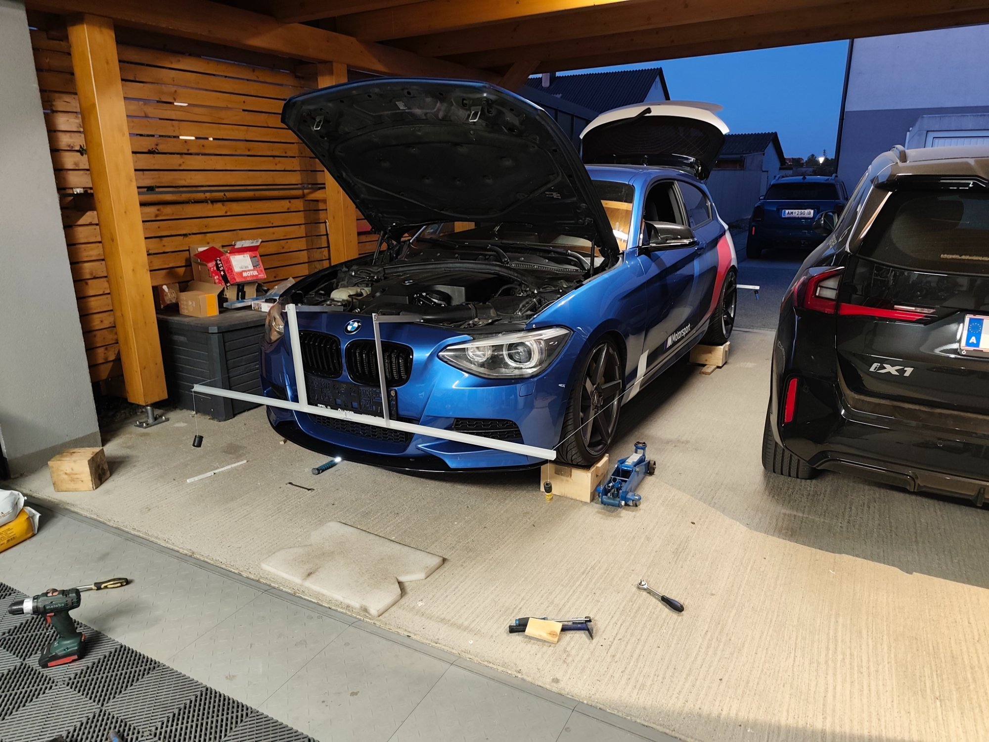

Hab mir jetzt auch was zum Spur einstellen gemacht. War nach dem zweiten besuch in meiner Werkstatt, wo ich für sowas hinfahre, wieder nicht zufrieden. Lenkrad nicht gerade und sturz vorne sichtbar daneben obwohl ich die werte am Bildschirm gesehen habe... Hat eigentlich alles gepasst. Aber ich denke da is irgendwas am laser im A... Oder die bühne aus der waage.
Jedenfalls hab ich mir das selber gemacht. Mit holzböcken, die in die waage gerichtet, jeweils zwei blechplatten mit fett dazwischen drauf. So ging das schon gut. Und es war auch tatsächlich verstellt... Vorne ein halbes grad sturz differenz. Das ist für meinen Geschmack zu viel. So sieht das aus
