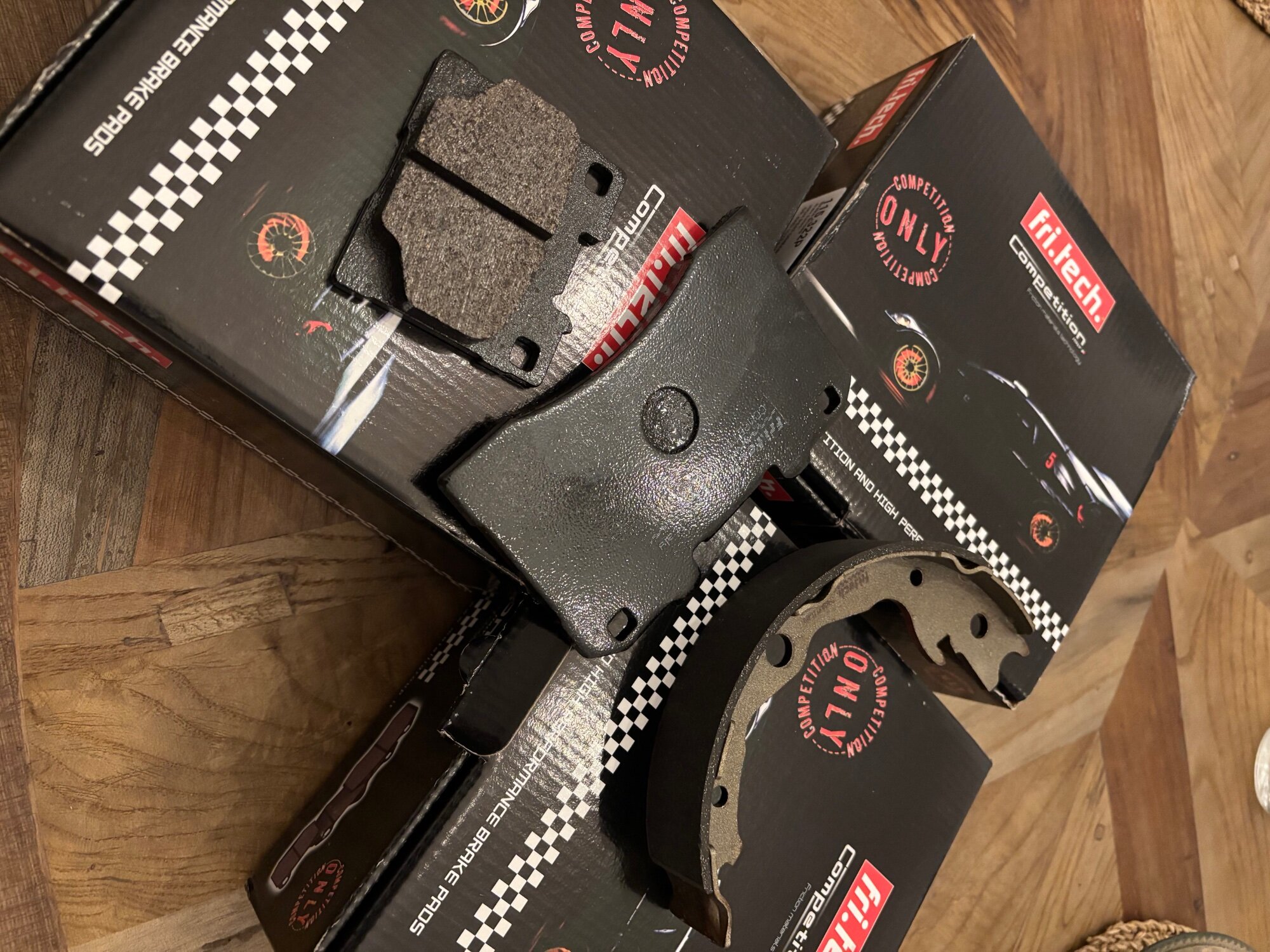

Hallo ich bin neu hier im Forum, und bin auf der Suche nach Bremsbelägen womit ich auch mal ein paar Runden auf Nürburgring Nordschleife und Bilster Berg fahren kann ohne das alles abraucht. Kann mir da jemand aus seiner eigenen GR Yaris Erfahrung einen Tipp geben?
Habe von einem Bekannten gehört das die neuen fri.tech. Competition sehr gut sein sollen. Aber er hat einen Golf 8 CS und keinen Yaris.
Oder doch lieber Pagid :?:
Ich bin für jeden Tipp Dankbar ;)

Danke für Eurer Feedback! Mit der Flüssigkeit war ein guter Hinweis, habe ich gar nicht dran gedacht. Habe heute länger mit Herr Kissling von Brakes-Shop23 telefoniert. Ich habe mich dann für den fri.tech Competition R40 und Endless S-Four Bremsflüssigkeit entschieden. Ich fahre ja auch nicht ständig auf der Rennstreck , nur ab und zu
Er sagte mir auch das Endless die Nummer 1 ist aber fritech mehr und mehr verkauft wird. Ich pobiere das einfach mal. Die sind ja auch nicht so teuer. Werde dann mal nach den ersten Nordschleifen Kilometern berichten :)

Heute schon angekommen :P Werde berichten

Soo, nach nunmehr 1600km zügige Fahrweise, einige Passstraßen und ein paar Runden Nürburgring GP bin ich aktuell sehr happy mit meinen fri.tech. Competition Bremsbelägen. Sie haben guten Biss und bisher nicht nachgelassen auch auf dem Nürburgring. Also Stand jetzt kann ich nichts Nachteiliges sagen. Mal schauen wie sie sich entwickeln. Bis jetzt also Daumen hoch :)
