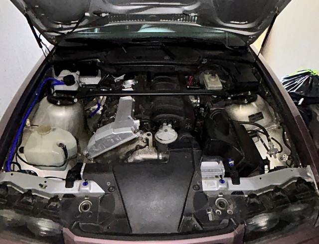

Nachdem wir beim DSK-Trackday NLS-Variante leider sehr starke Temperaturprobleme hatten (fragt nicht, der Auslöser war meine eigene Schuld) und ich schon alle Teile liegen hatte, habe ich mein ohnehin schwaches Kühlsystem (Auto hatte keine Klima und demnach den kleinsten Kühler) auf das vom M3 umgebaut. Der Kühler passt Plug&Play, lediglich der Schlauch hinter dem Motorblock war etwas Gefummel, aber sonst alles easy. Einen ordentlichen Halter für den Ausgleichsbehälter baue ich mir noch. Im Zuge dessen, und da meine bessere Hälfte seinem M3 die GT4 Ansaugung spendiert hat, der Kühler umplatziert werden musste und in Folge dessen der grosse Mishimoto-Lüfter nicht mehr passte, habe ich diesen kurzerhand auch in den E36 übernommen. Endlich mal ordentlich Kühlleistung im Stand.
Ein weiterer Grund für den Umbau war im Übrigen auch die Fähigkeit dieses Kühlsystems, sich selbst zu entlüften, denn das war ursprünglich mein Hauptproblem beim Trackday gewesen. Die ersten Testfahrten sind vielversprechend, auch beim Ballern bleibt die Temperatur konstant und ich meine sogar, dass die Öltemperatur in Folge der allgemein niedrigeren Temperatur im System ebenfalls nicht mehr so stark ansteigt. Beim Trackday hatte ich gut und gerne mal 130 Grad, dabei hatte es an dem Tag nur 18 Grad.
Dennoch wird nächsten Monat noch ein Ölkühler nachgerüstet, ich kann die hohen Temperaturen nicht mit meinem Gewissen vereinbaren :(
Was mich nun leider auch beschäftigt ist ein Geräusch aus dem Antriebsstrang. Durch die starren Motorlager sowie die PU-Lager der Diffaufhängung sind leichte Jaulgeräusche natürlich normal, nur hatte ich gestern das Gefühl, dass es plötzlich lauter war. Die Geräusche sind Geschwindigkeitsabhängig und begleitet von einem brummenden Unterton und leichten Vibrationen. Die Radlager sind es definitiv nicht, die kamen erst frisch. Ich hoffe mal, dass es "nur" das Mittellager der Kardanwelle ist und nicht das Differential...
