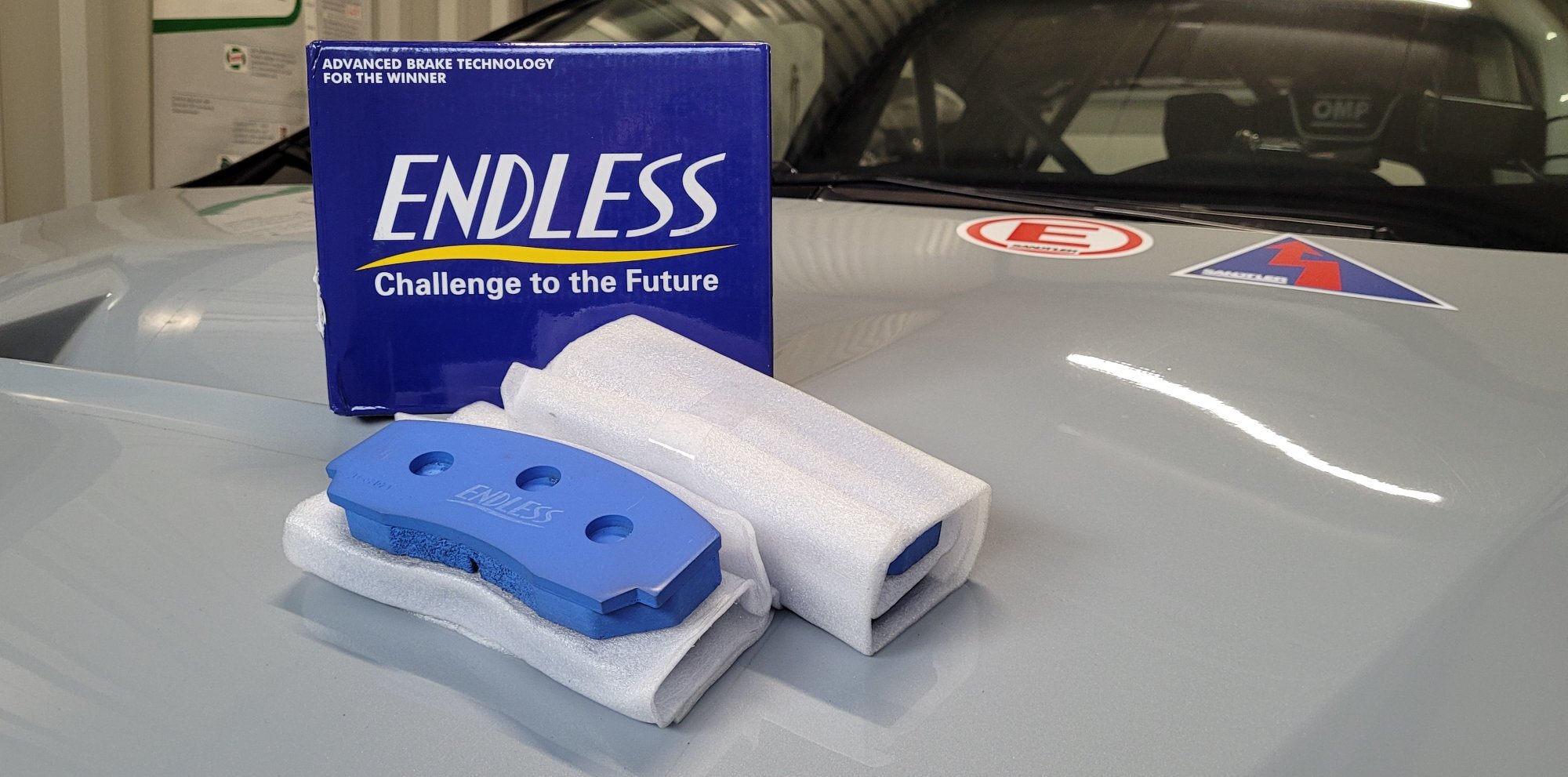

gestern kamen meine neuen Bremsbeläge für die Vorderachse an.
Die Endless R210X. :D
Die Beläge für die Hinterachse dauern leider noch.
Ich bin gespannt wie die sich fahren werden.
Eingebremst und die ersten Tests erfolgen auf einem gemieteten Flugplatz.
Erst danach geht es auf die Rennstrecke. ;)
