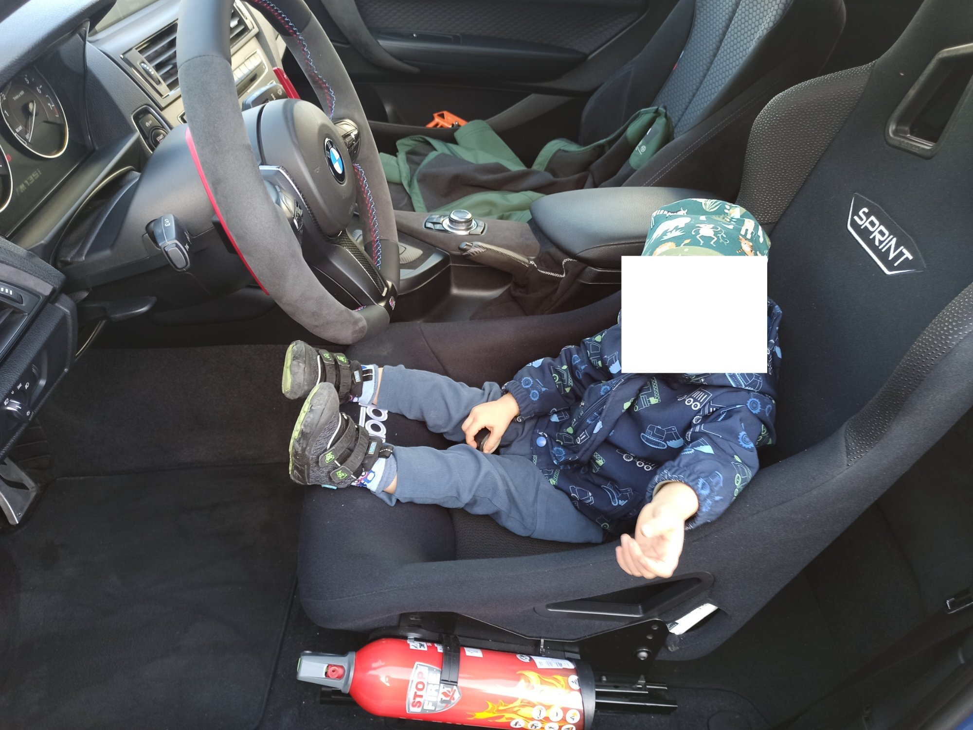

so hab ich das gelöst. hab da den Halter mit dem Sitz mit verschraubt und an der Hinterseite vom Löscher ist der Halter nur mit Kabelbinder fest. Wenn die Tür zu ist legt sich das ganz leicht an der Türverkleidung an, so dass sich das ding nicht bewegt. Wenn die Tür offen ist bekommt man den Wunderbar flott raus
