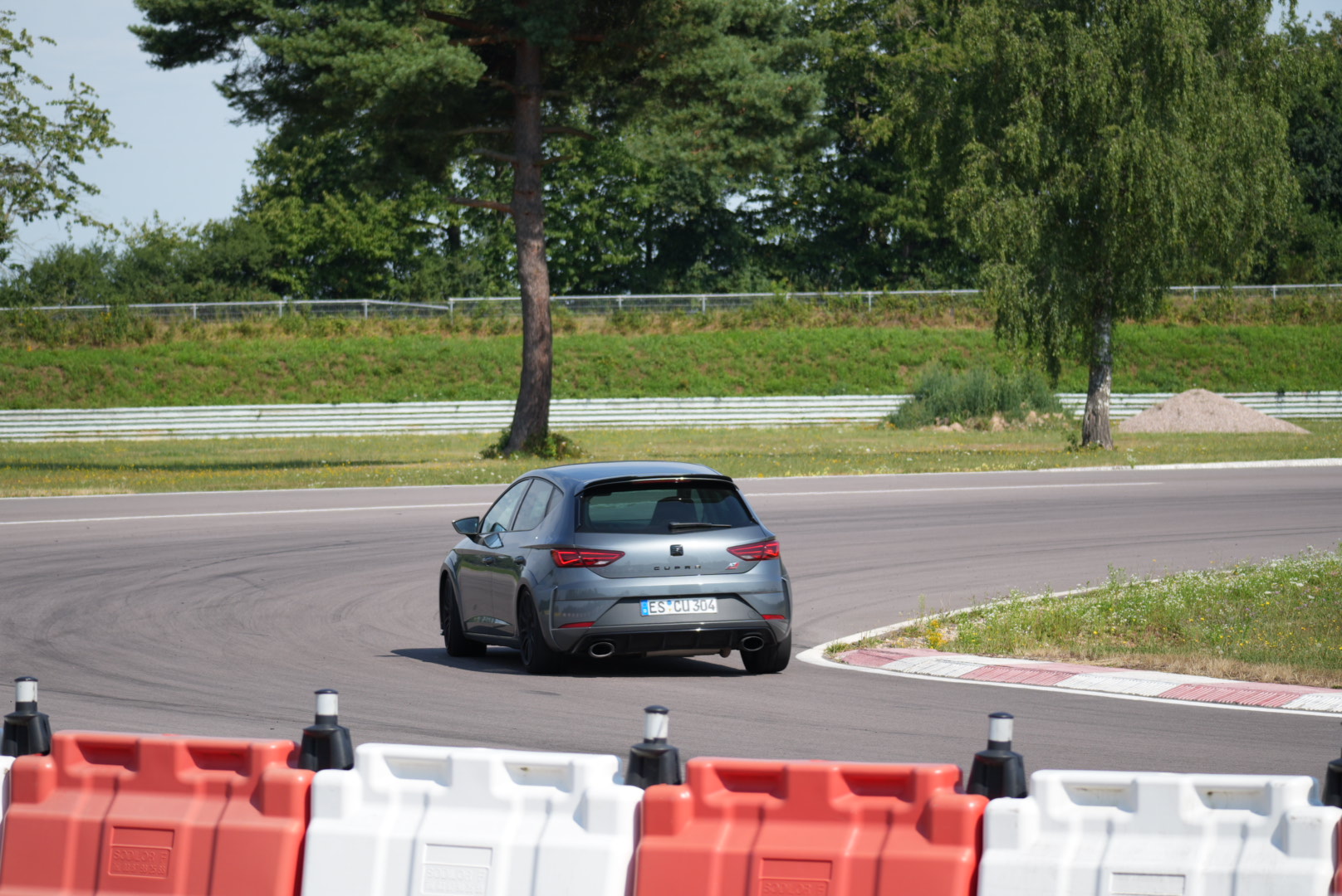

Erster Test auf dem Hockenheimring war soweit erfolgreich. Rundenzeit konnte ich leider nicht verbessern, jedoch war das GefĂźhl fĂźr das Auto schon ein ganz anderes.
Falls jemand mal in die Runde reinschauen mag: https://www.racebox.pro/webapp/session/ ... 0b3c08d931
Die Bremspunkte sind weit ab vom Optimum. Das war aber auch nicht das Ziel der Session.
Ab und zu hatte ich VR kleine Schläge, als wenn Metall auf Metall prallt. Auto lief aber normal. Hier muss ich vor dem DSK Trackday auf der NOS noch schauen woran das liegen kÜnnte. Falls auch hier jemand Tipps hat - gerne gesehen!

Die "Schläge" sind nun weg - vermutlich war es nur der Stecker von der KW Silllegung, der vom Reifen in dynamischen Situationen gegen das Federbein "katapultiert" wurde.
Letztes Wochenende war ich zusammen mit @SirVicinity in Frankreich am Circuit de Chenevières im Rahmen eines ams e.V. Trackday. Ich muss sagen so nett wurde noch nie gemeinsam auf der Strecke gefahren :) Hat sehr viel Spaß gemacht.
Auch hier wieder meine beste Runde: https://www.racebox.pro/webapp/session/ ... 3d8208d93a
Ich hoffe nächstes Jahr macht AMS wieder 2 Tage. Bis auf den sehr stßrmischen Samstag (der uns egal sein konnte weil wir am Freitag schon ehrenlos viele Runden in den Asphalt gebrannt haben) war das ein super event :)

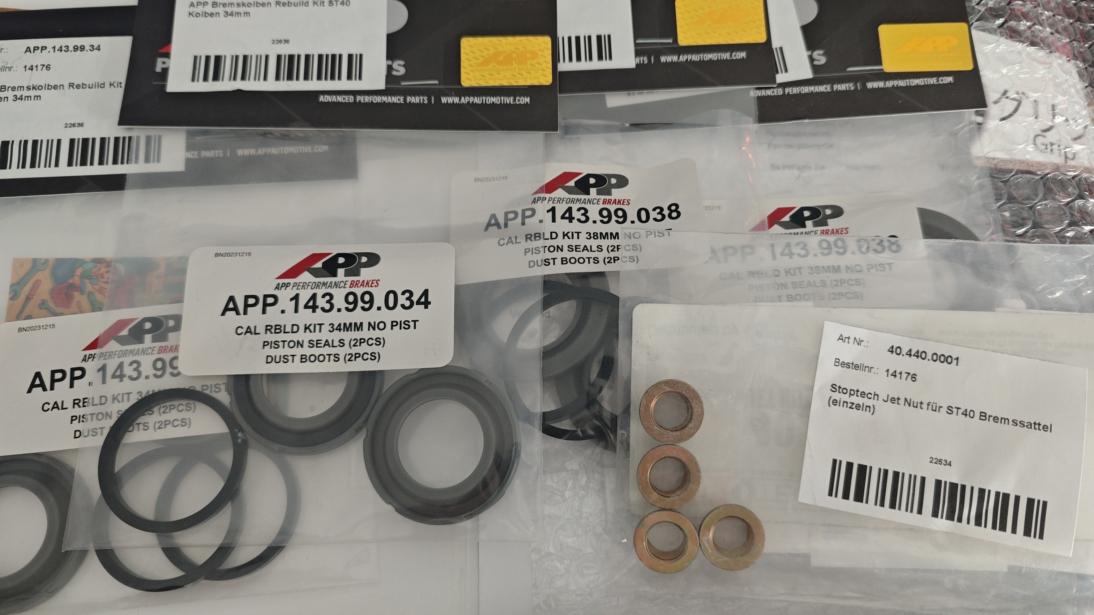

Die ersten Teile fĂźr den Winterservice sind schon angekommen.
Nachdem Stoptech in der EU kaum mehr vertreten ist bin ich froh, dass mir SPS Motorsport noch helfen konnte :D

Die Dichtungen etc. sind auch nichtmehr original StopTech. Die gibt es hoffentlich noch lang von APP...
Bei den Scheiben ist es schlimmer. Laut Gutachten sind nur StopTech Scheiben zulässig, die es aber nicht mehr gibt. Alternative wäre Girodisc ohne Zulassung oder wieder versuchen einzutragen...
Alles unschĂśn
wenn es ganz hart kommt muss ich auf die Brembo wechseln. Wären halt wieder ~1400€
