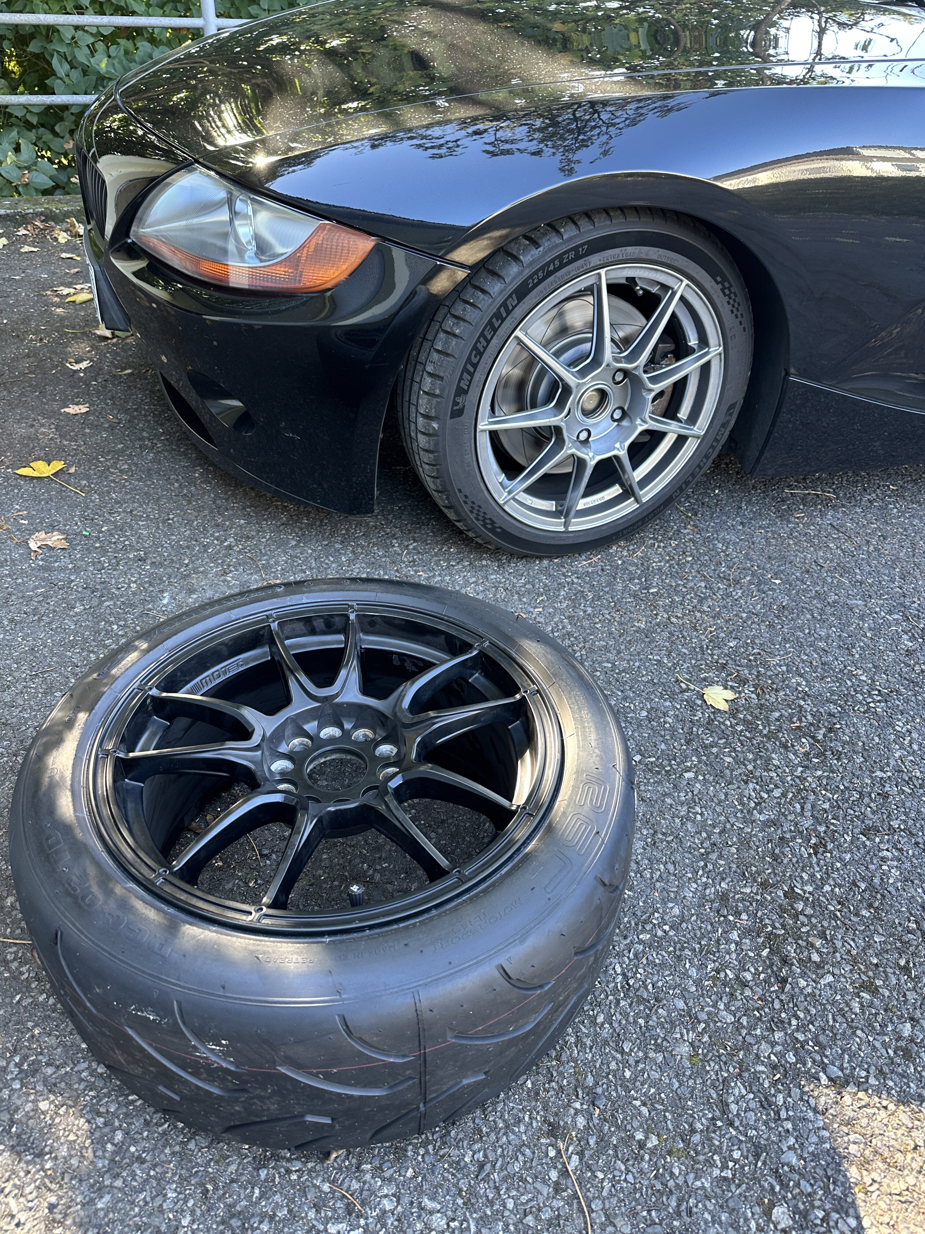

- nächster Radsatz wird ein Experiment mit RGC TD 02 Semislicks in Mischung hard auf Motec Nitro 8,5x17
- HAWK DTC-60 Bremsbeläge vorne, da die RSL29 runter sind, für noch bessere Bremsleistung auf Trackdays. Malus: quietscht bei niedrigem Tempo und geradeausfahren

Die Yokohama A052 sind supergut, leider auch recht teuer und da ich eh von den weißen 9x17 auf 8,5x17 wechseln wollte, gehe ich nun auf die noch unbekannten RCG 02 TD. Sind am ehesten mit den Extreme VR2 zu vergleichen, sollte jemandem von euch das was sagen. Fährt sich sehr angenehm nach einem Trackday Nürburgring GP. Habe höhere Reifendrücke, da muss ich ran nochmal ran, um auf 2,1 bar konstanter zu landen.
Der Verschleiß der A052 ist lange nicht so wild, wie in manchen Foren zu lesen ist. Liegt aber sicher auch immer am Fahrstil und Gewicht sowie der Kinematik des jeweiligen Autos.
