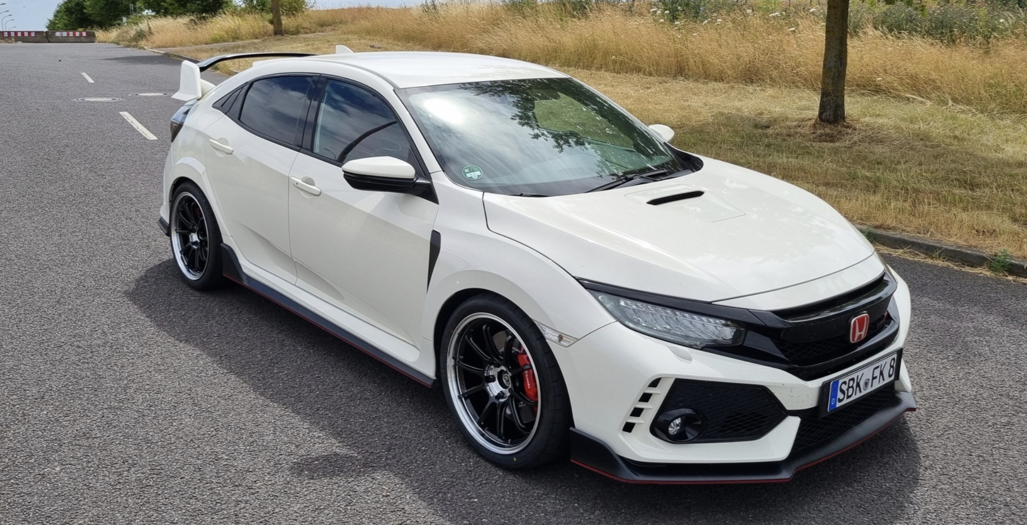

Hier stelle ich mein aktuelles Spaßauto vor. Es ist weder ein reines Tracktool, noch ein reines Straßenauto. Ich fahre damit nur um Spaß zu haben und fahre keine Brötchen holen wie man so schön sagt.
Durch meine Erfahrungen, die ich bereits mit meinem ehemaligen Evo X sammeln durfte, weiß ich was mir wichtig ist.
Bei dem CTR ist Kühlung ein großes Problem. Diese werde ich durch einige Modifikationen stetig verbessern. Zeit und Geld sind leider nicht im Überfluss vorhanden, sodass ich alles nach und nach machen muss.
Das Auto bleibt straßenzugelassen, was mich natürlich ein wenig einschränkt.
Dennoch wird noch viel passieren und ich versuche das auch hier zu dokumentieren.
Nun zum Auto....

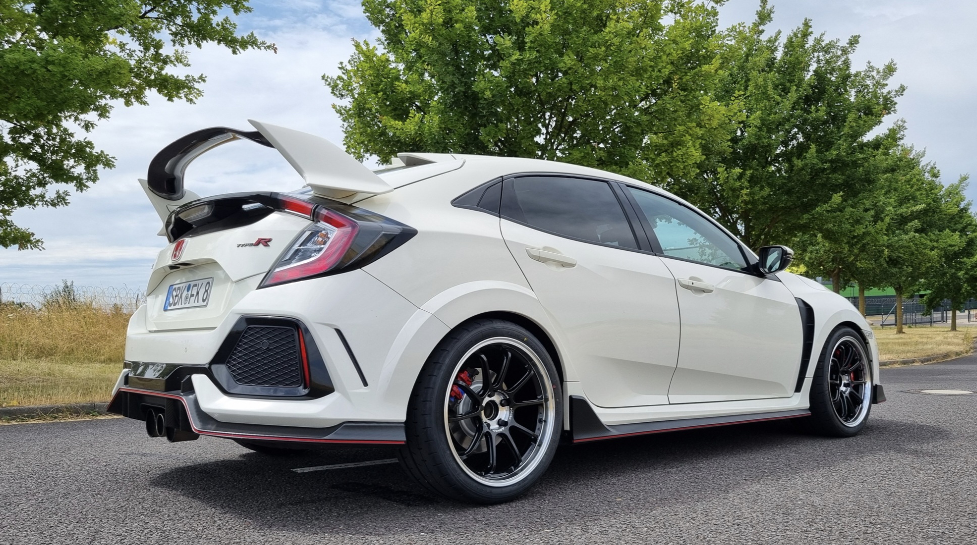

Umbauten
Elektronik
- CANchecked MFD32 Gen2 FK8 Spec
- HKS Hipermax R Gewindefahrwerk
- HKS Suspension Error Canceler Type II
- Hardrace einstellbare Sturzversteller HA
- Hardrace einstellbare Spurstangen HA
- OEM Ankerbleche VA/HA entfernt
- OEM Bremsscheiben VA 2-teilig (vom 2020er Facelift)
- J's Racing Stahlflex Bremsleitungen Edelstahl VA/HA
- Endless Bremsflüssigkeit RF-650
- Endless Bremsbeläge CCRg VA/HA
Reifen/Felgen:
- Yokohama Wheels ADVAN RZ-DF2 (mold form forged) 9,5x19+44 (8,75 Kg)
- Yokohama Advan A052 255/35/19 96Y XL
Getriebe:
- CAE Ultra shifter
- J's Racing Stahlflex Kupplungsleitung
Kühlung:
- HKS Ölkühler S Type Black
- J's Racing Kühlwasserschläuche
- J's Racing FRP Motorhaube
Noch mit Serienfahrwerk
