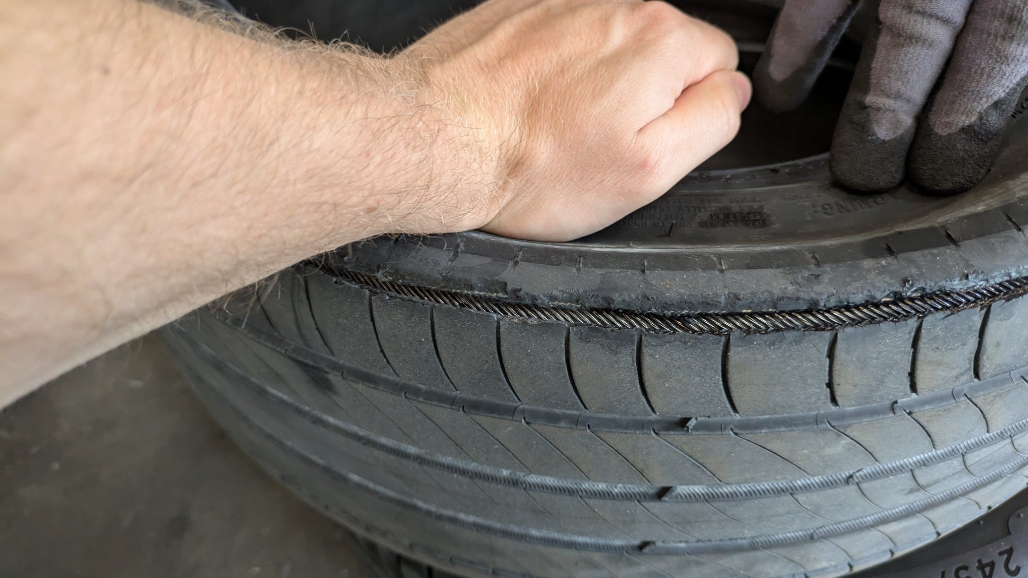

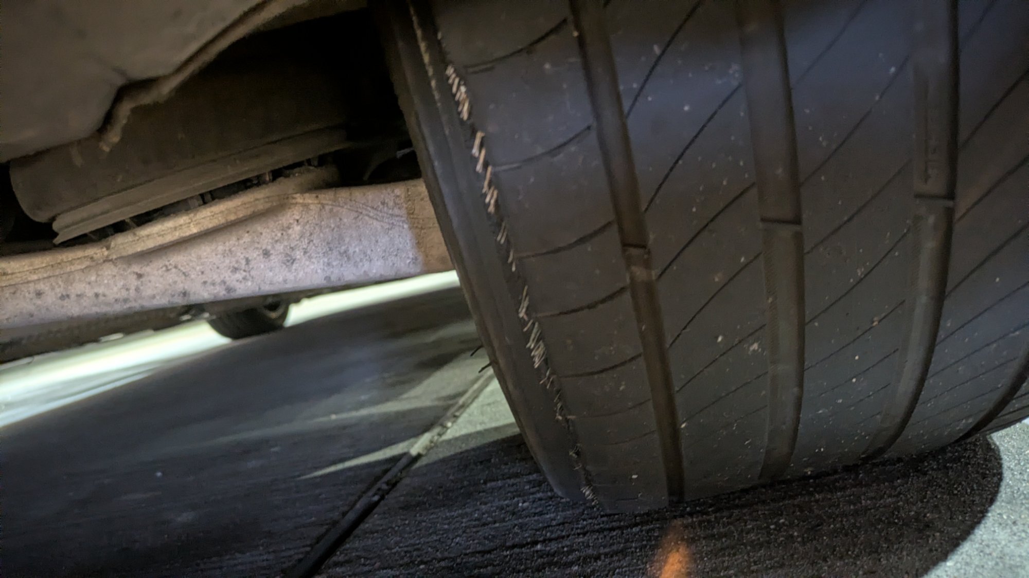

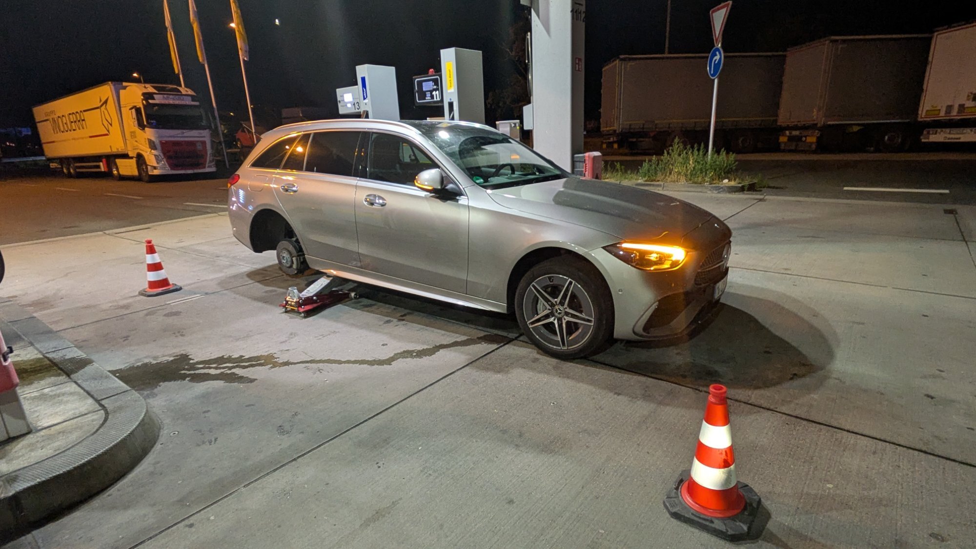

Es stellte sich aber heraus, dass sich von der Flanke weg die Lauffläche entlang des Stahlgewebes begann abzulösen. Im dunklen unter dem Auto entlang der Innenflanke ist so ein gerade schwarzer Schlitz kaum sichtbar/erkennbar, wenn nicht schon das Stahlgewebe rausschaut. Etwa 800-900 km kein Druckverlust, bis auf den schleichenden, dann kam die Fehlermeldung, 2,7 bar glaube ich war es. Kurz davor noch auf 2,9-3,0 bar Sollwert aufgefüllt. Keine 10 km später bin ich mit 1,3 bar Restdruck bin ich in Nürnberg Feucht auf den Rastplatz gerollt. Direkt an die Reifendruckstation, aufgepumpt und langsam aber stetig hat es gezischt...
Es hatte sich der innerste Reifenblock wohl Stückchenweise langsam abgelöst bzw. geschreddert, wie gesagt vor noch 500-1000 km davor konnte ich keinen Schaden finden, hatte den ganzen Reifen inspiziert, bei einem Druckverlust von mehr als 0,5 bar über einige Tage Stillstand war ich zuerst Misstrauisch. Andererseits war es auch an dem Morgen mit gut 13° sehr kalt und der Reifendruck bei 30-35° angepasst worden.
Glück im Unglück, Der Pannendienst hat ihn netterweise mitgenommen und getauscht in der Mercedes Werkstatt. Ich bin dann guten Gewissens, nichtsahnend weiterfahren.

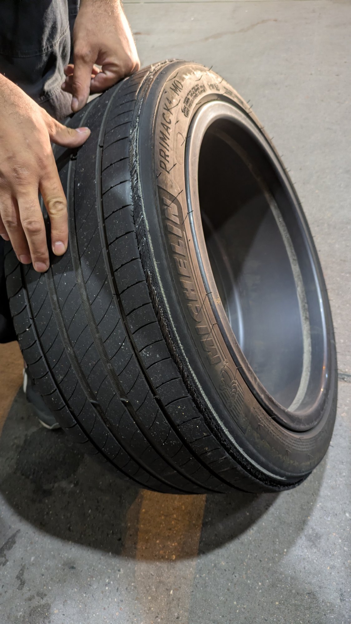

Als ich dann gestern den anderen Reifen passend habe tauschen lassen kam dort auch der Schaden "beginnend" zum Vorschein. Der Reifenservice nahm mich bei Seite und zeigte mir es. Ablösende Karkasse von der innen Flanke. Die Kante praktisch abgefahren.

Vielleicht zu wenig Sturz? Das er sich Innen so extrem abfährt auf der Kante? Andererseits ist das Mercedes Reifenkontrollsystem sehr pingelig wie ich gemerkt habe und der Wagen wurde ja nicht auf Trackdays sondern eigentlich nur viel Autobahn bewegt. Klar auch fränkische Alp die A9 mal schneller, aber insgesamt hatte ich Autobahn jetzt nicht als Reifenmordend wahrgenommen.
