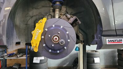

ich dachte mal es ist an der Zeit meine Erfahrung mit der V-MAXX Bremsanlage (330x28) euch mitzuteilen.
Der Grund warum ich von Serie auf das BBK von V-MAXX gewechselt habe ist einfach.
Die Serienbremse hat schon bei schnellen Autobahnfahrten schnell schlapp gemacht. Da dann auch schon im Raum Stand, mit dem ST auf die Rennstrecke zu gehen, musste definitiv eine große Bremse her.
Warum V-MAXX?
Ich wollte viel für kleines Geld. :D Ich habe außerdem viel gutes über V-MAXX gehört. Klar hört man auch schlechtes über die. Bei welchen Herstellern ist das nicht so.... aber ich mache grundsätzlich immer gerne selber meine Erfahrungen. Nur so kann ich wirklich mitreden.
Noch ein Grund gab es für diese Wahl. Da ich eine eingetragene Leistungssteigerung hatte, war das die einzige Bremse die im Gutachten auch dafür geprüft wurde. Somit gab es kein Stress bei der Eintragung. :)
Bei dem Bremsbelag hatte ich mich für die PAGID RSL29 entschieden.
Und ja, diese Kombination kann man eintragen lassen. Allerdings nicht von jedem Prüfen. Eine Aufwändige Prüfung ist hier erforderlich.
Ich bin diese Anlage jetzt 2,5 Jahre im gefahren. Davon 1,5 Jahre im Alltag. Der Rest war nur Rennstrecke.
Im Alltag hat die Anlage sehr gut funktioniert. Schönes Pedalgefühl. Jedoch ist der Belag für den Alltag definitiv überdimensioniert.
Auf der Rennstrecke schaut es da anders aus. Hier fühlt sich die Anlage zuhause.
Ich bin nur auf GP Strecken unterwegs gewesen.
Das heißt viele harte Bremsungen ohne langes abkühlen. Die Bremsanlage ist absolut Top. Schönes Gefühl am Pedal, kein Fading nach mehreren Runden.
Ersatzteile wie neue Reibringe inkl. Montagematerial ist Preislich wirklich ok. Support bei V-MAXX ist super. Kurze E-Mail oder Anruf. Es wird einem sofort
geholfen. :D

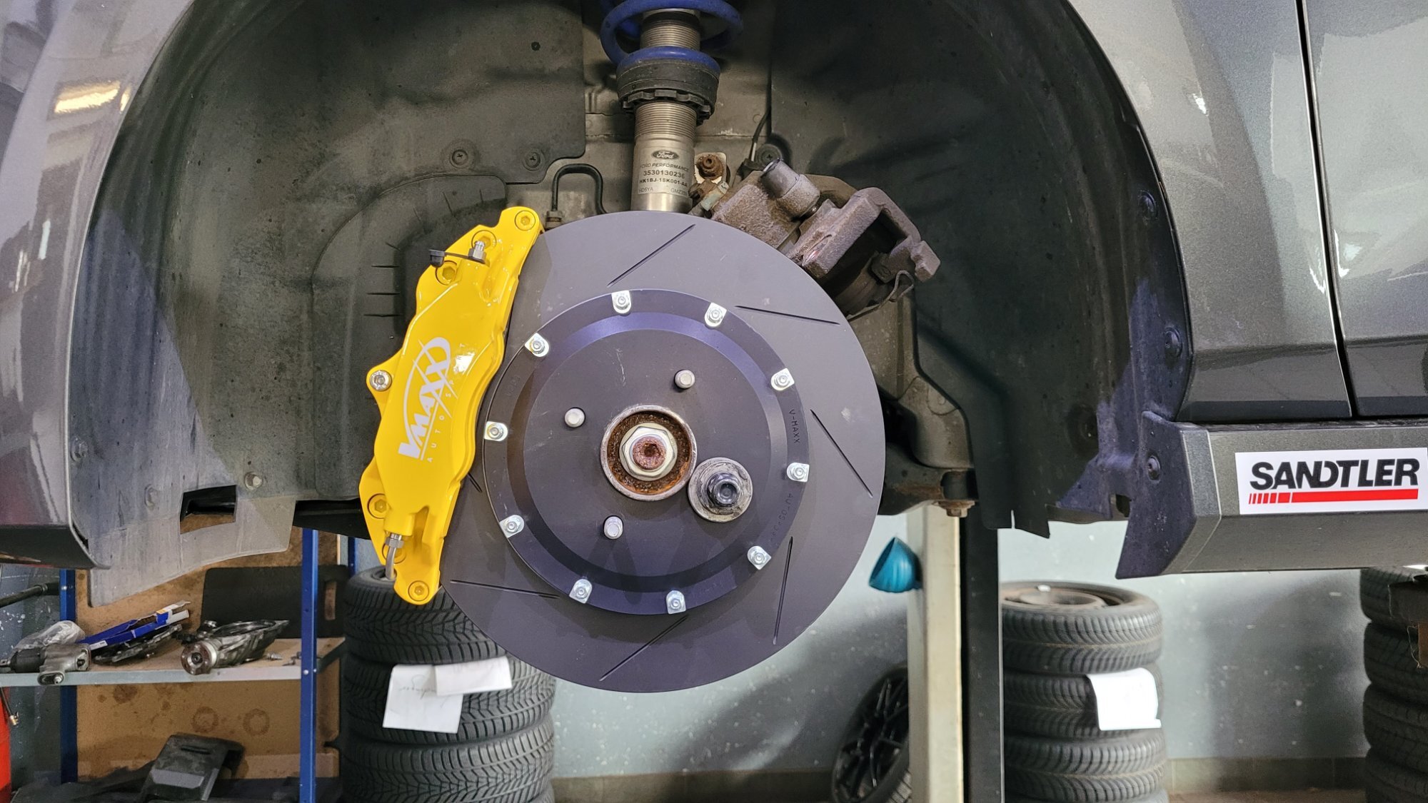

Einen ganz kleinen Nachteil gibt es. Der Sattel baut leider etwas groß auf. Somit muss unbedingt geprüft werden ob die Felge drüber passt.
Aber hier gibt es ein Schablone zum ausdrucken.
Fazit von mir.
Wer eine gute Bremsanlage sucht die Preislich nicht den Rahmen sprengt, Ersatzteile für einen guten Preis und guten Service sucht, dem empfehle ich definitiv die V-MAXX. Hat bis jetzt keine Probleme gemacht. 8-)

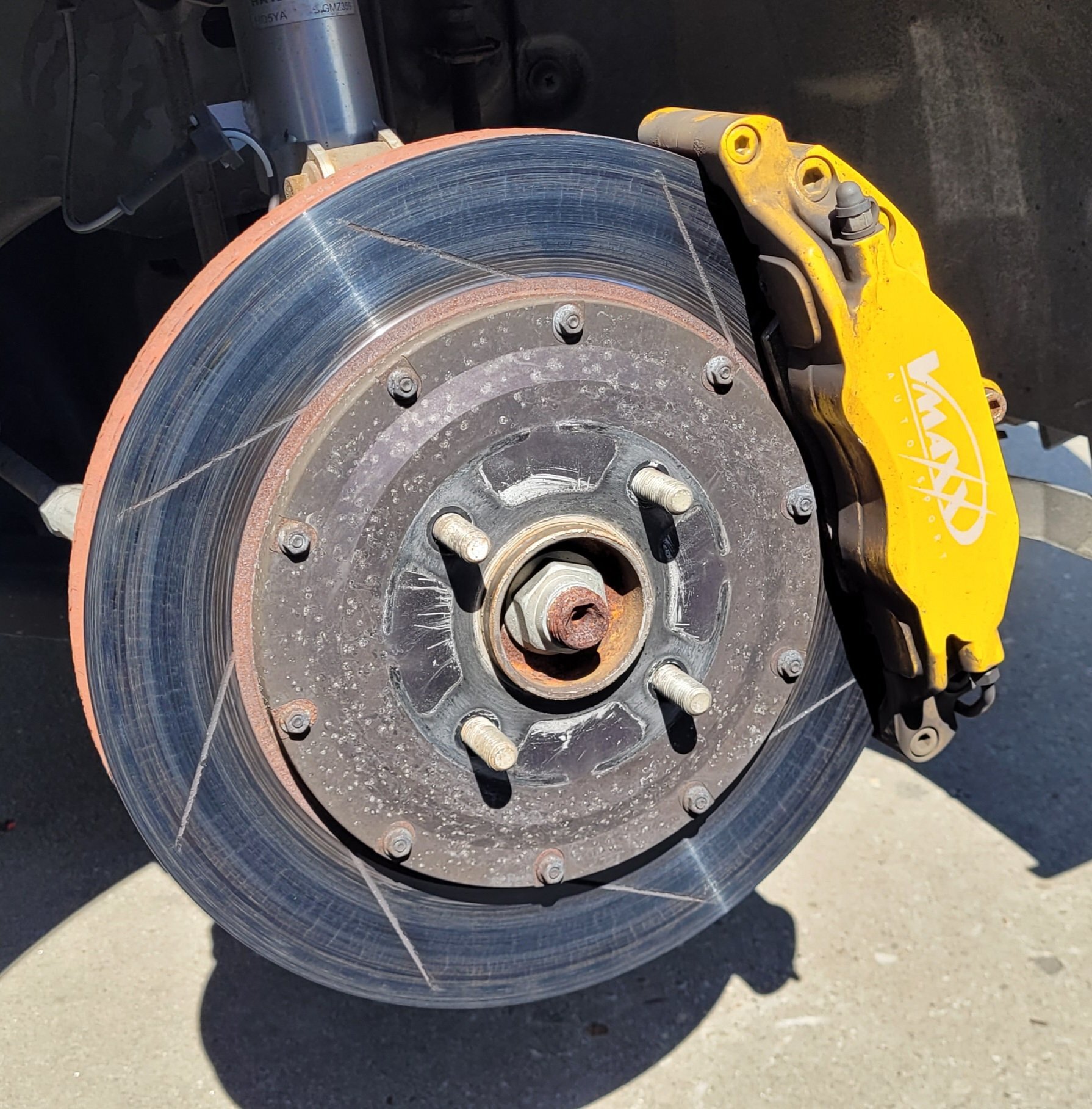

ebenso danke für den Erfahrungsbericht. Ich habe mir auch eine für meinen Audi A4 B6 zugelegt.
Hast du wie in der Anleitung empfohlen die Staubschutzmanschetten der Bremskolben rausgenommen?
Oder bist du die ganze Zeit mit unterwegs und es war auch so alles gut?

da ich meine Fiesta zu dem Zeitpunkt im Straßenverkehr sowie im Winter bewegt hatte, sind die Manschetten noch drauf.
Ob alles noch Top ist, schaue ich wenn ich die Zerlege. Da ich eh neue Reibringe und Beläge brauche, schaue ich mir den Sattel mal genauer an.
Kann ja dann berichten. :)
