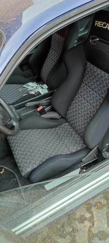

  • Recaro SR2(?) Sitze

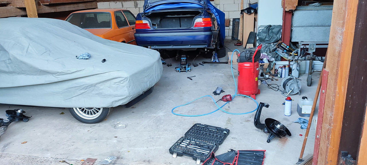

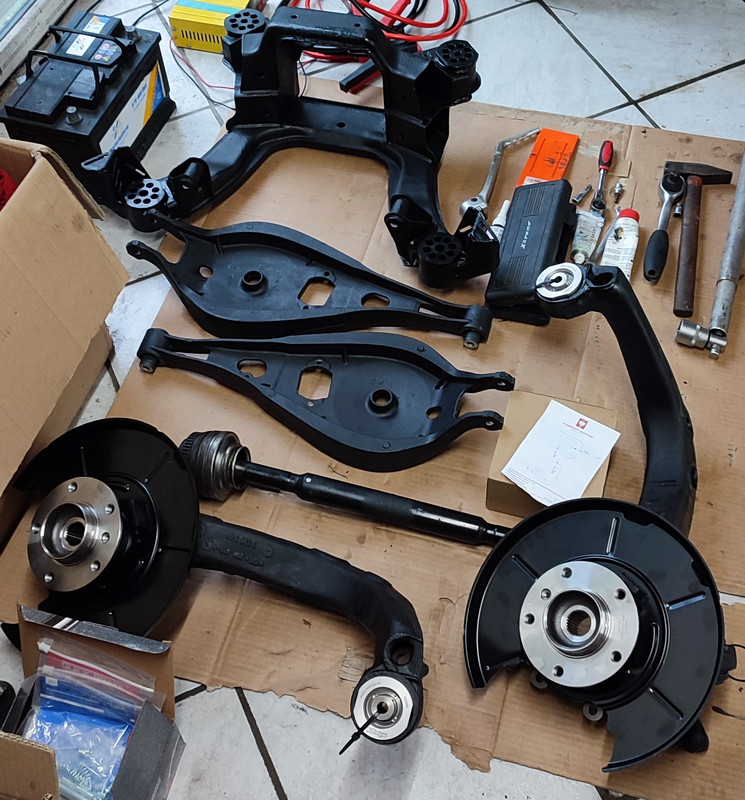

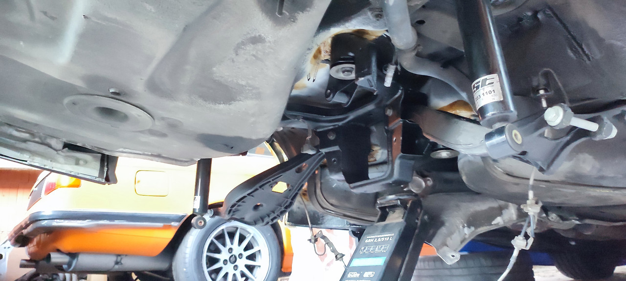

Letzten Winter habe ich es dann endlich mal geschafft die Hinterachse komplett zu überholen. Dabei wurden Verstärkungsbleche an Achsträger- und Längslenkeraufnahmen eingeschweißt.
Der Achsträger hat Alu-Tonnenlager bekommen und die Längslenker komplett Uniball Lager. Das übliche halt.
Eigentlich wollte ich die originalen Sturzstreben hinten behalten, allerdings sind die E46 Querlenker wohl etwas länger als die am E36, damit hat man dann zu wenig Sturz an der HA. Also nach ein paar kostengünstigen einstellbaren Querlenkern geschaut, womit ich dann bei der Stahlversion von CNC71 gelandet bin. An sich scheinen die Teile zwar gut zu sein, nur die Gewichtsersparnis der oberen Alu-Querlenker ist damit auch hinfällig, was die ganze Aktion jetzt im Nachhinein ziemlich Sinnlos macht. Vor allem weil es mit Stabi und Diff abschrauben einfach unnötig aufwändig ist die Querlenker zu tauschen. Naja so ist das halt manchmal bei der Bastelei :lol:
Das Ergebnis war dann aber doch irgendwie die ganze Arbeit wert. So eine frisch gelagerte und fest verschraubte Hinterachse macht einfach einen unglaublichen Unterschied in der Fahrdynamik.
