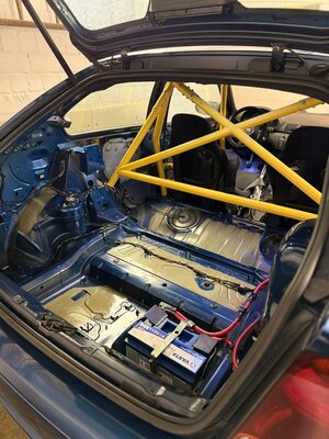

Mittlerweile haben wir (mein Vater und ich) die unlackierten Bereiche im Innenraum ebenfalls in Wagenfarbe lackiert.
noch unlackierter Innenraum
Auch die alten Türpappen wurden durch neue aus Dibond-Platten ersetzt und darunter musste eine der beiden Schallisolierungen getauscht werden, damit das Auto innen trocken bleibt (scheint wohl eine E46-Krankheit zu sein.
Die Dibond-Platten kann ich super weiter empfehlen, Plastik mit dünnem Alu auf beiden Seiten. Echt formstabil und lässt sich super mit der Stichsäge bearbeiten. Damit's noch besser aussieht, werden die Platten noch beklebt, nur die Folie ist noch nicht angekommen.
