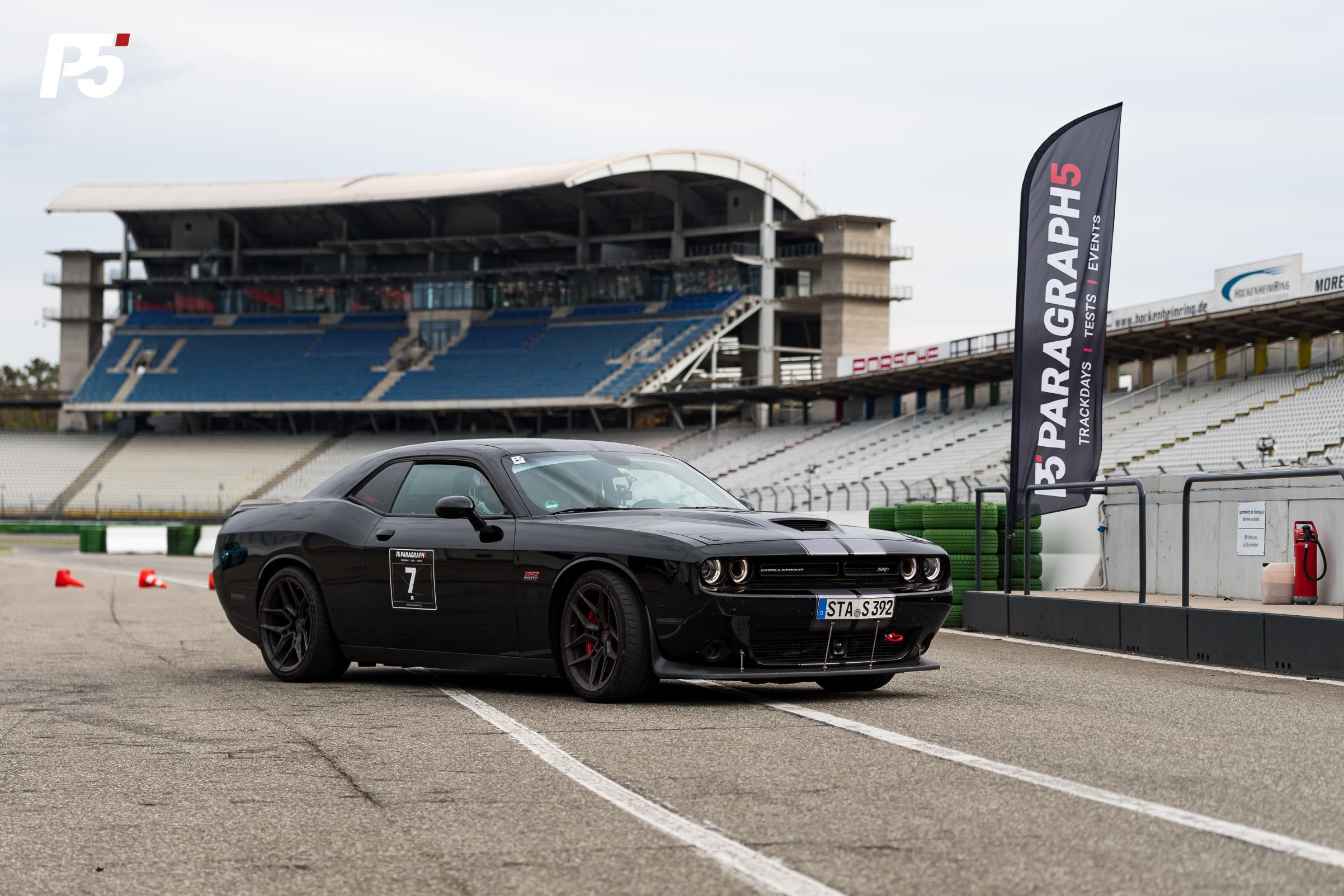

Hallo liebe Leute,
nun bin ich auch wieder an Bord. Ich war ja auch schon im "alten Forum" vertreten und freue mich auf Austausch unter Gleichgesinnten...
Der Challenger hat die "üblichen" Umbauten, also fast nichts mehr original.... :D
Momentan verbaue ich einen Diffusor und optimiere die Zuluftführung an der Front und alles einmal frisch machen....
allseits gute Fahrt und Grüße.....Vinzenz
Grüß Dich Vinzenz!
Das ist ein echt geiles Schiff!
Zeig doch ein paar Mods und woran du gerade dran bist 🤗
Beiträge: 30
Noch nen Panzer, geilo.
