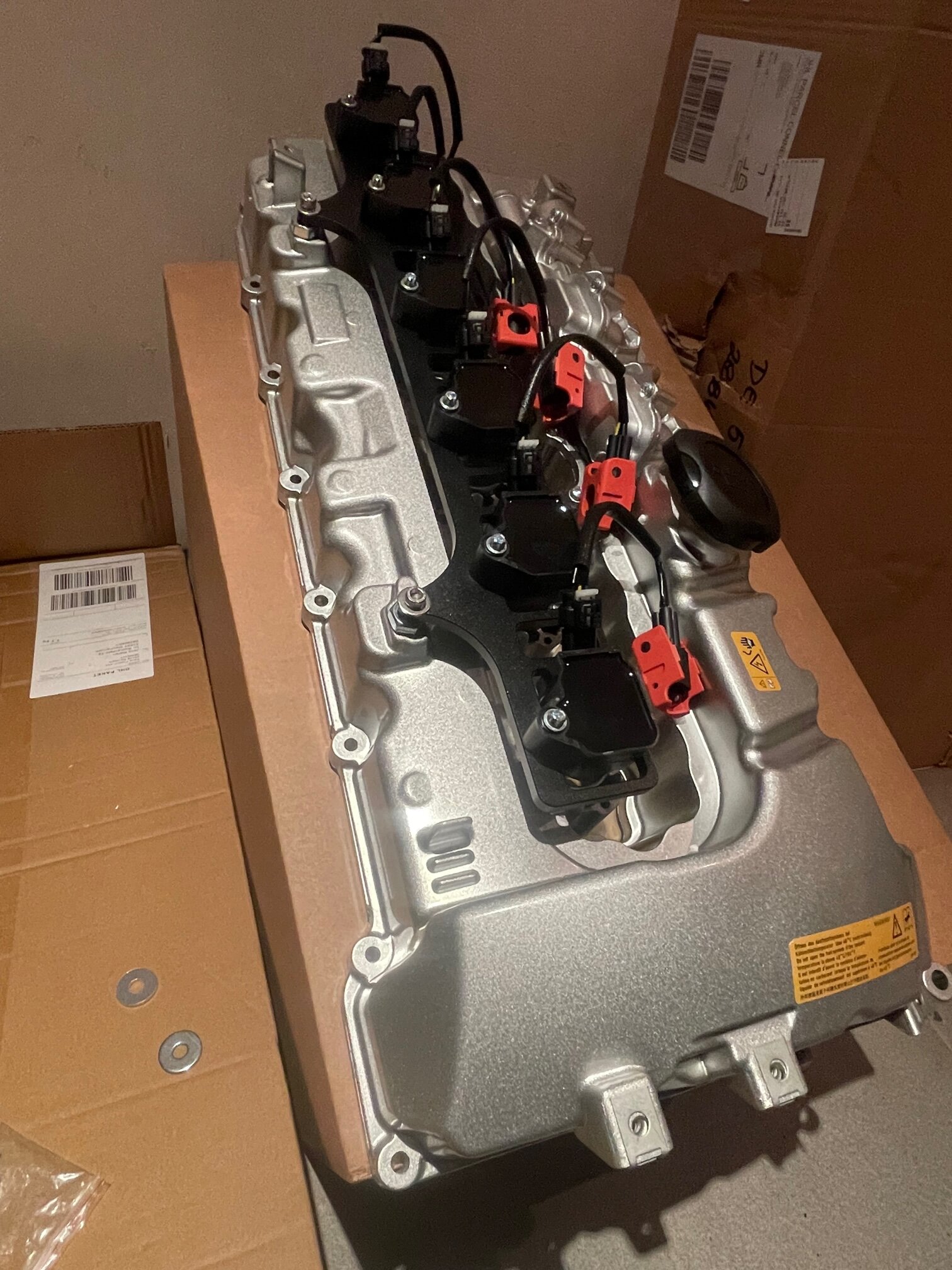

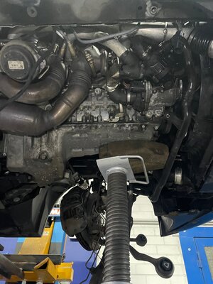

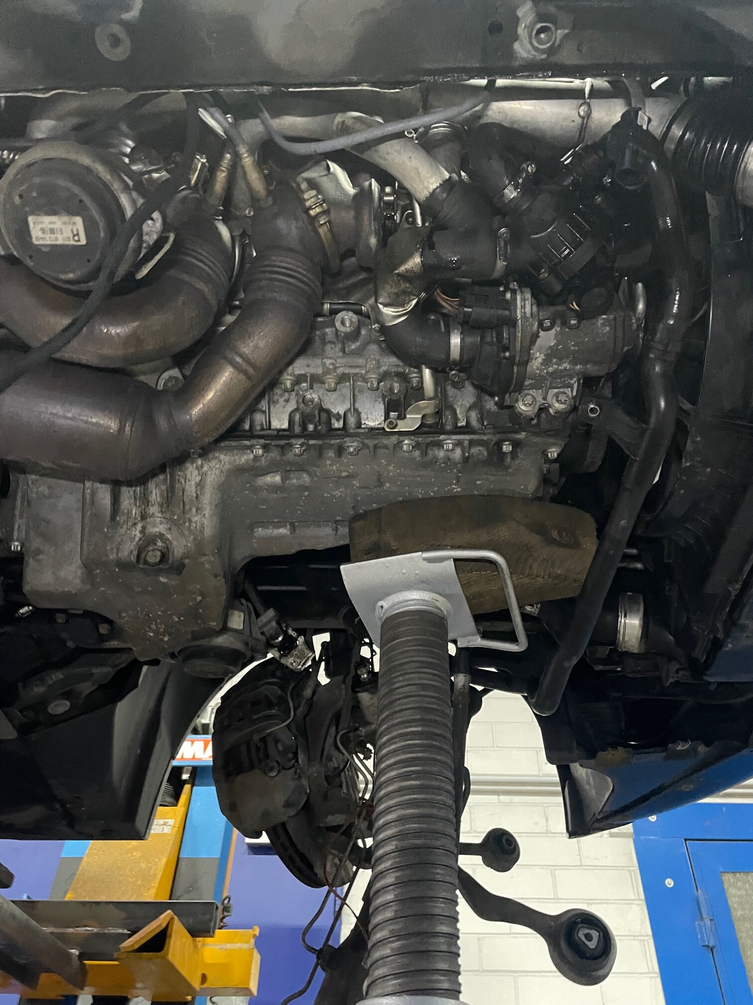

Eibach Federn waren drin, Dämpfer neu - damit waren die ersten Fahrten schonmal okay. Also mit dem N54 Starter Paket weiter gemacht. Die HM Turbos raus, die haben mehr Öl geworfen als ich nachkippen konnte, 550i Kupplung, Chargepipe, Ladeluftkühler, Thermostat Öl, Alu PCV Ventil, Alu Ventildeckel mit B58 Spulen, Downpipes, Vorderachse in PU gelagert - das klassische wenn man schon dran ist.

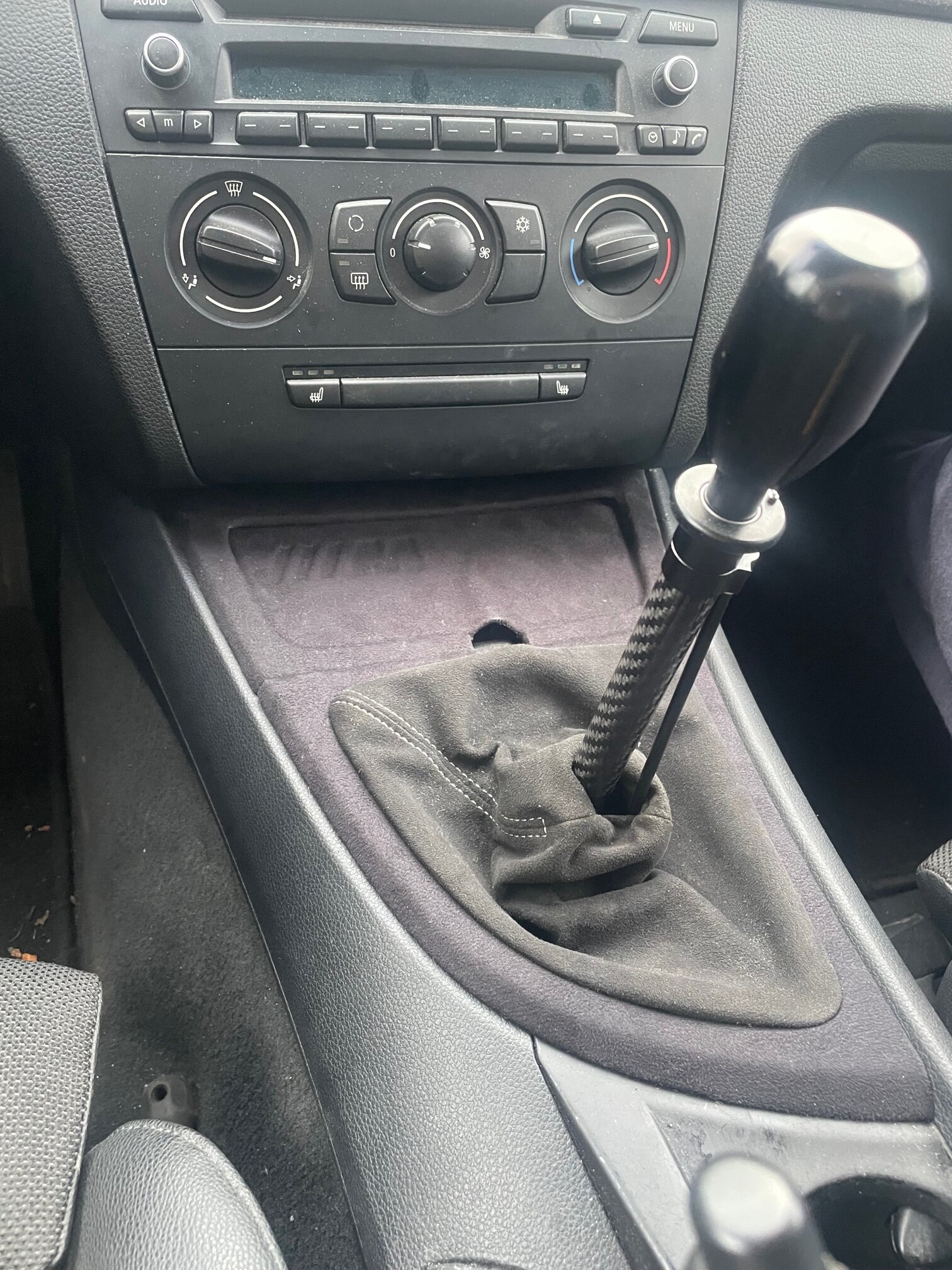

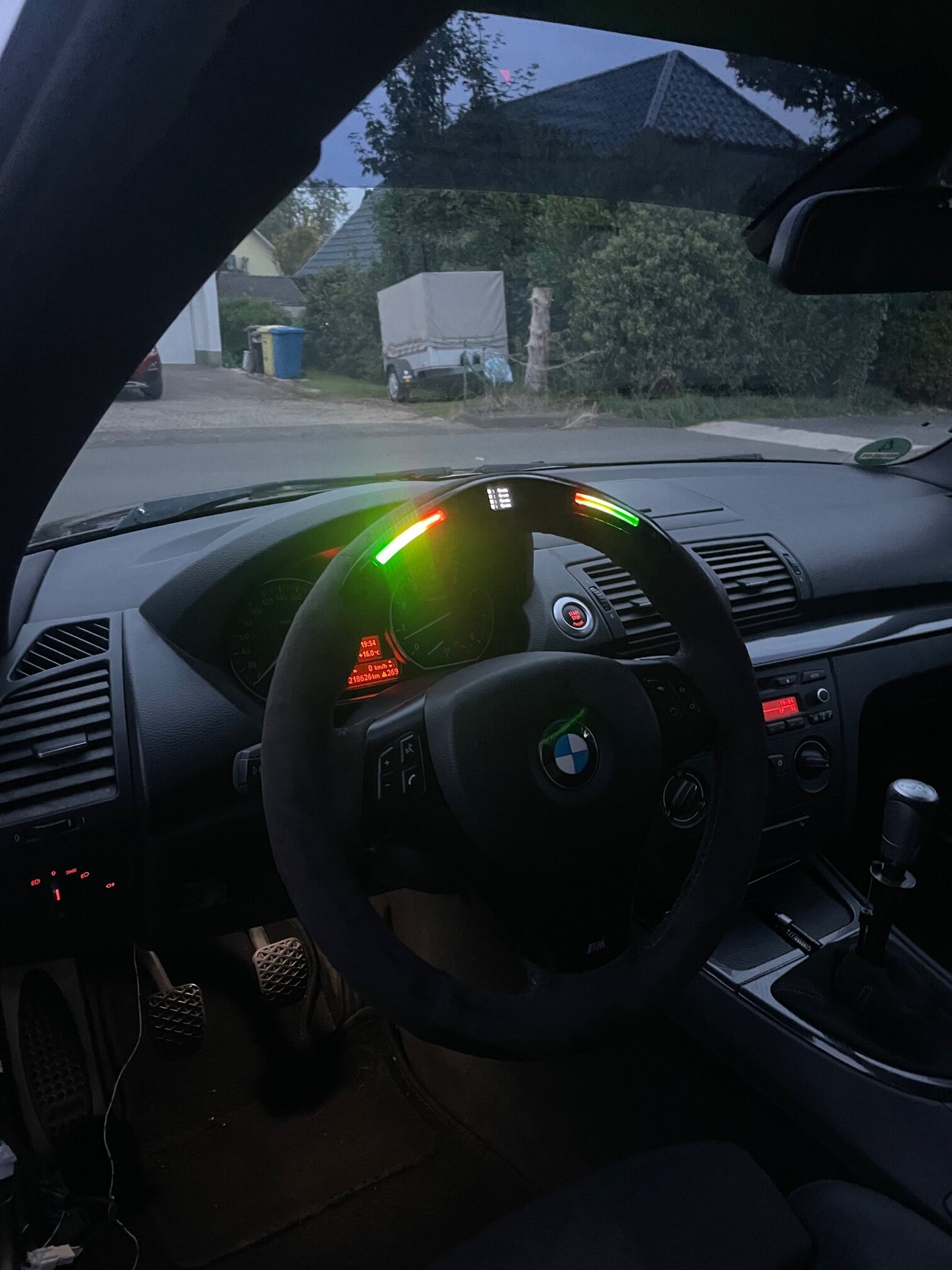

Und hier sollte eigentlich das Auto fertig sein, bisschen durch die Eifel jagen und glücklich sein. Hat nicht geklappt. Über den Winter kleinere Basteleien und Druckereien gemacht wie Bremsbelüftung, Wannabe-GT3 Türöffner, Shortshifter und das gute Aliexpress-Performance Lenkrad als Bausatz

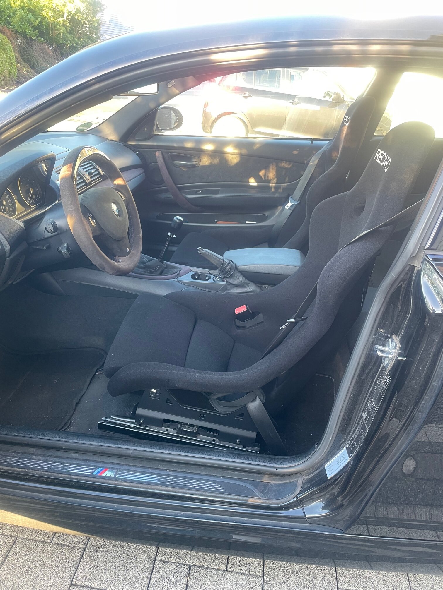

Und dann erstmal fahren, leider ohne Seitenhalt - im April also Poles bestellt und letzten Monat dann endlich geliefert bekommen. Pünktlich zum Saisonschluss :lol: :roll:

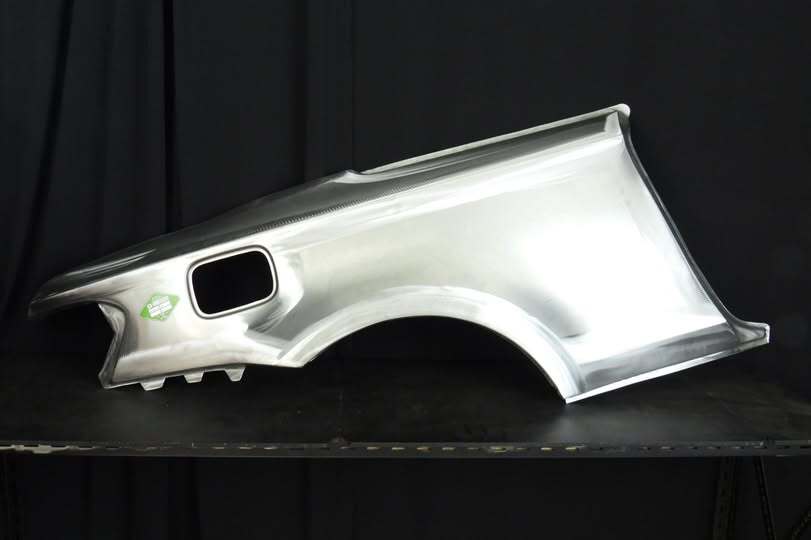

Und jetzt bin ich diesen Winter am Punkt angekommen dass ich OEM 1M Stoßstangen, Seitenwände aus Blech als Nachbau und Kotflügel und einen AST V2 Bügel geordert habe um nächstes Jahr dann wieder mehr Richtung Tracktool unterwegs bin als mir am Anfang lieb war :D

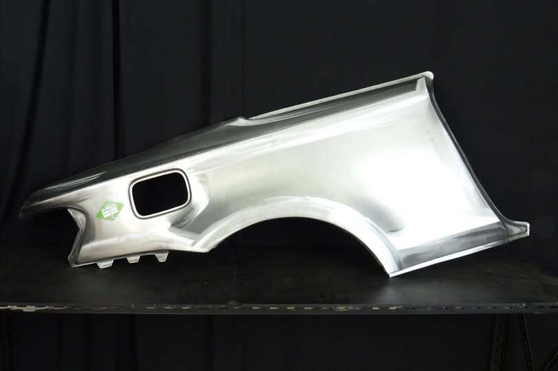

Borsti_M390 hat geschrieben: ↑Mo 3. Nov 2025, 10:41 Na da bin ich gespannt auf den Umbaubericht der Seitenteile - wo bekommt man sowas denn als Nachbau her?
Steelpanels.co.uk produzieren die auf Anfrage nach. Eigentlich nur für alte BMW's oder Klassiker. Aber scheinbar ist die Nachfrage hoch genug gewesen =) Sehen auf Bildern ganz ordentlich aus, bin gespannt was hier ankommt

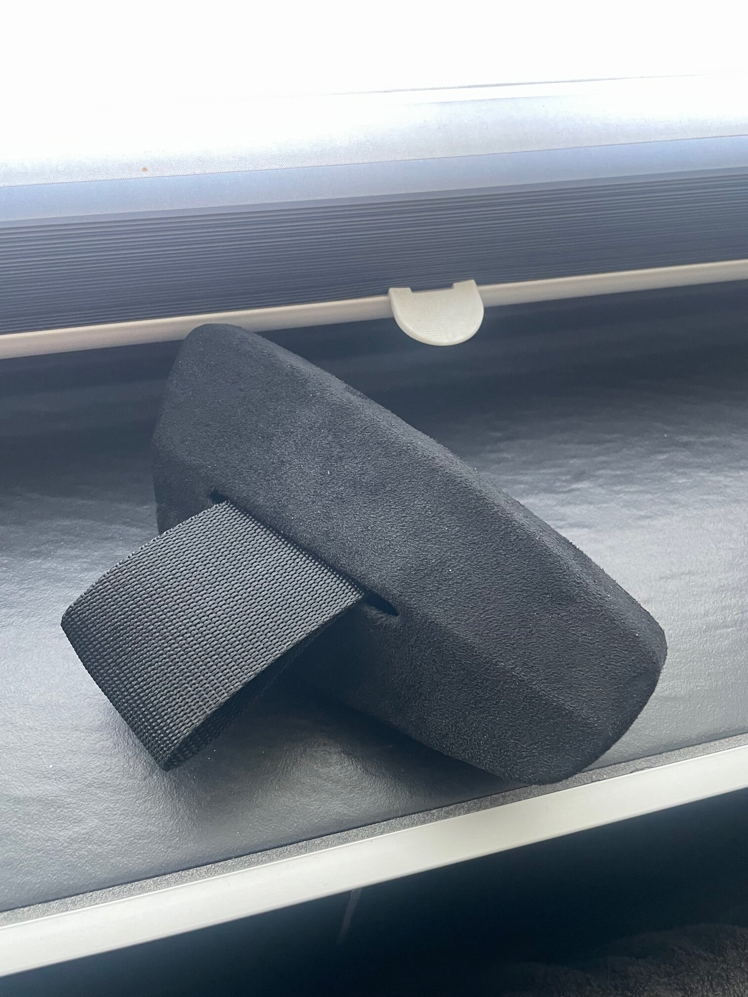

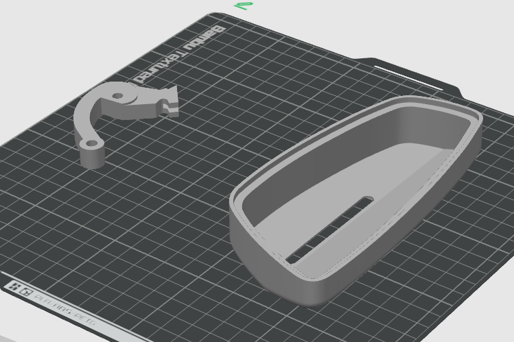

Die Griffe sind nachkonstruiert und selber gedruckt, gibt es zwar von HARD Racing zu kaufen aber da gefällt mir nicht die Griffschale zu zerschneiden. Wenns dem Tüv dann in 2 Jahren plötzlich nicht mehr gefällt würd ich gern zurück rüsten können. :lol:

Sind die Poleposition eigentlich eingetragen? Ich seh die zwar immer wieder mal in einem E82 aber alle TÜV Prüfer bei mir in der Nähe bekommen schon Schleudertrauma vom Kopfschütteln wenn ich nur Recaro sage -.-

Tüv ist da bei mir auch so eine Sache gewesen, der Haus und Hof Tüv war sofort raus, wenns Salz von der Straße ist geht es zu Speed Engineering zum Tüv, laut denen kein Problem - hab ja alles von denen bezogen. =) Öltemperatur würde ich sagen ist für N54 okay. Das war mein letzter Run nach 2 Stints GP kurs letztes Jahr - kann ich mit leben, auf der Landstraße gondelt sich das ganze bei 100° ein. =)
Sind 2 No-Name Ölkühler aus dem Zubehör - minimal größer als OEM - mit dem Improved Racing Nachbau Thermostat von AliExpress. :lol:
Turbos sind vom Gehäuse her original, Laufgruppe sind 6+6 Turbinen wie sie in den meisten TD03 Hybrid Upgrades drin sind =) Software ist Custom weil MHD einfach der Tot für Temperatur ist. Das taugt für Landstrasse aber nicht für Attacke :D
Mit den England Seitenwänden habe ich nochmal umgeschwenkt aufgrund der langen Lieferzeit und hab mich "nur" für die Reperaturbleche entschieden die für den Umbau reichen.

Die komplette Fassung ist natürlich nicht mehr bei BMW verfügbar, also einmal Kotflügel vermessen, online die Original Maße rausgesucht und freestyle eine Halterung für LED Blinker mit E-prüf gedruckt. Immerhin wiegen die nur 23gr das Stück in Nylon-CF. Jetzt wird es ernst :lol: :lol: :lol:
Wenn alles gut geht blockiert mein Daily mit Lagerschaden in 2 Wochen nicht mehr die Bühne und ich kann endlich anfangen alles anzupassen um zu realisieren was ich alles vergessen habe :D

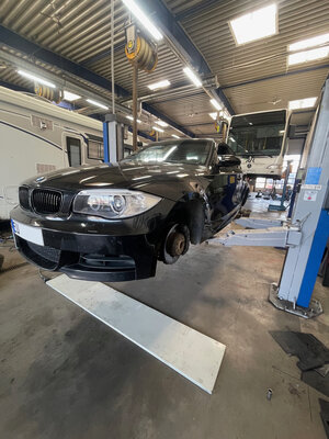

Theoretisch, hätte ich mich an meinen Plan gehalten wäre er jetzt bestimmt schon breit aber das Wetter im Urlaub und die unzähligen Sidequests haben es dann doch irgendwie nicht zugelassen :D Statt mit verschlissener Bremse endlich den Umbau zu starten hab ich die erste kleine Nebenbaustelle gestartet und erstmal auf die 340mm F-Modell Bremse umgebaut. Die original 6 Kolben Scheibe ist einfach zu dünn und es nervt den Sattel zum Beläge wechseln abzuschrauben - tatsächlich Plug and Play und für ziemlich kleines Geld machbar - also warum nicht =D Keine großen Experimente, einfach in OEM Farbe lackiert in selber Optik.
Während den nächtlichen Kleinanzeigen Sessions noch einen alten Bügel von Teutscher gefunden - also direkt mit dem 1er abgeholt und noch vor Ort rein damit.
