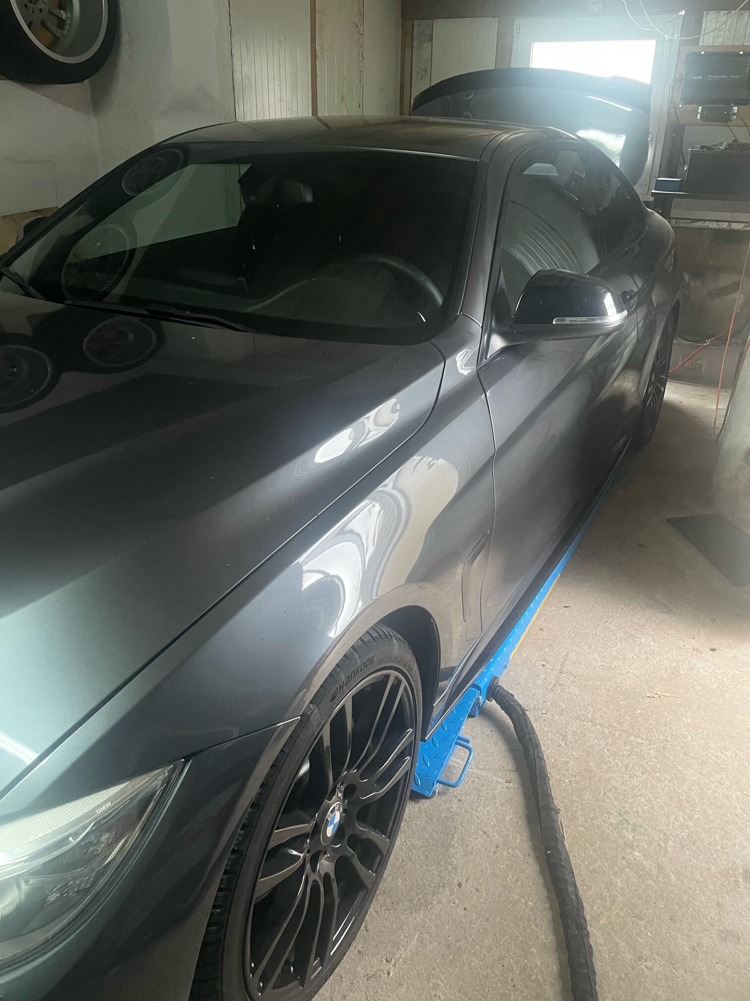

Drauf parken geht - ich hab eigentlich immer einen drauf stehen mangels Parkplätzen =) Daher der hintere Platz immer der "Schrauberplatz"
Beiträge: 16
Ich habe auch so eine Scherenbühne in meiner Doppelgarage... und da steht auch IMMER nen Auto drauf, entweder wegen Reparatur oder halt zum Parken.... geht ganz Easy...
