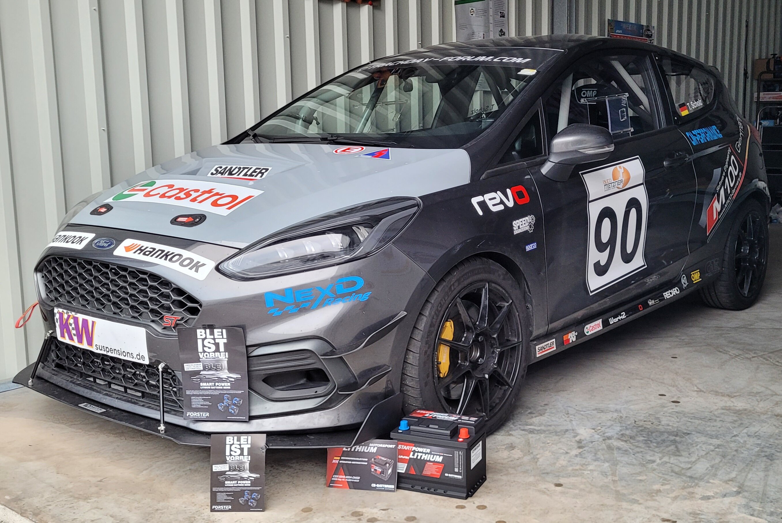

gestern kam ein kleines Paket für mich an. Ein perfektes Geburtstagsgeschenk würde ich mal sagen. :D
Mein kleiner Rennwagen bekommt nun eine leichte Batterie.
Eine 20Ah Motorsport Lithium LiFePo4 Starter Batterie mit integriertem BMS genauer gesagt. Und das ganze ist auch DMSB Zertifiziert. :P
Das Gewicht der originalen Batterie ist ca. 18 kg.
Die leichte Batterie von CS-Batteries wiegt 4 kg.
Das heißt ich spare hier um die -14 kg ein.
Das ganze wird erst im Frühjahr 2026 verbaut und getestet sobald die Saison für mich beginnt. ;)

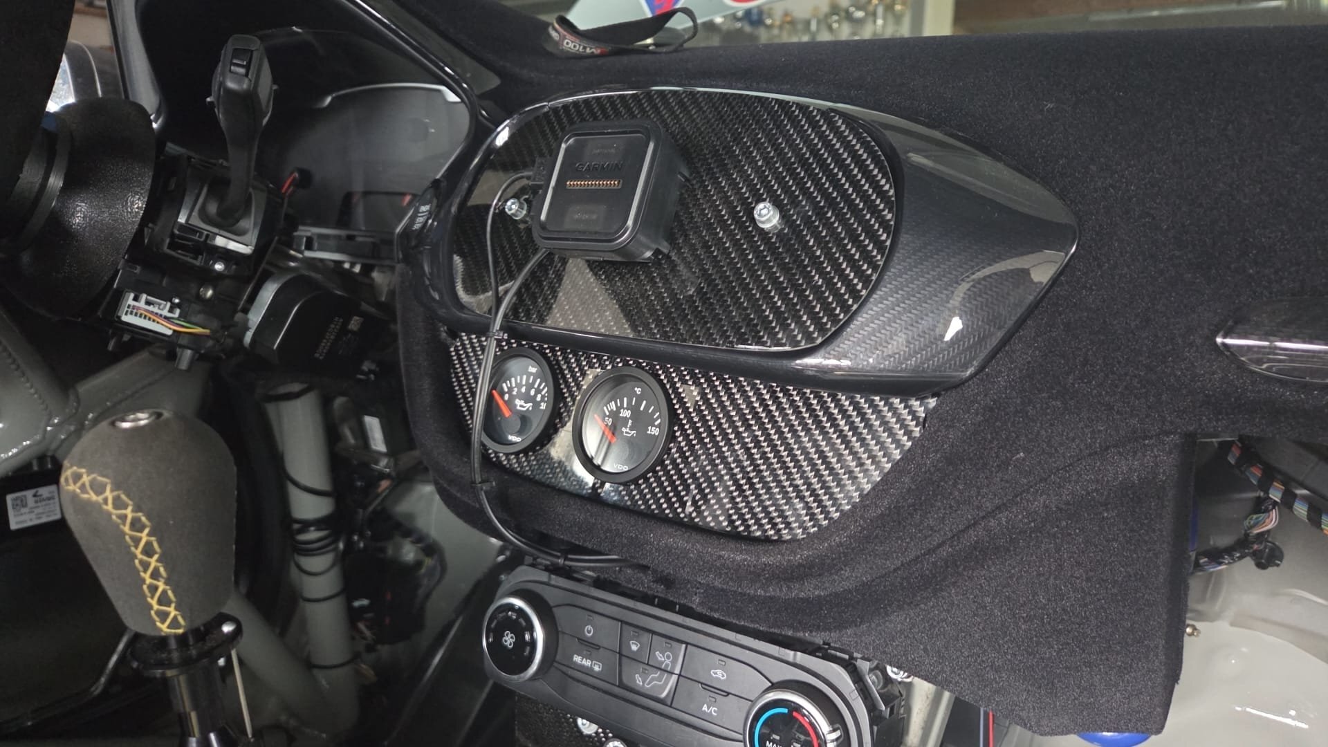

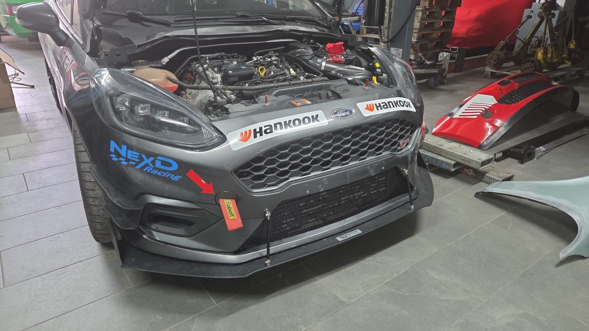

Neu ist:
- 09Design Batterieklemme aus Carbon
- 09Design Oil Catch Can
- Pro Hoses Ladeluftschlauchsatz
- Großer Ölkühler von Setrab Serie 9 Pro Line
- M-Sport Carbon Türverkleidungs-Set vom Fiesta Rally3
- Endless R210X Beläge für vorne
- Endless N39S Beläge für hinten
- VDO Öldruckanzeige
- VDO Öltemperaturanzeige
Der kleine Ölkühler ist rausgeflogen, da die Position nicht ganz perfekt war und ich auch mit der Qualität nicht so zufrieden war.
Der neue ist größer und sitzt jetzt vorne im Kühlerpaket drinnen. Der Klimakühler ist dafür rausgeflogen.
Auch die Stoßstange wurde etwas bearbeitet. Die Öffnung vorne wurde etwas vergrößert.
Es wurde auch in dem Zuge zwei Abgriffe gemacht. Einmal Öldruck und Öltemperatur.

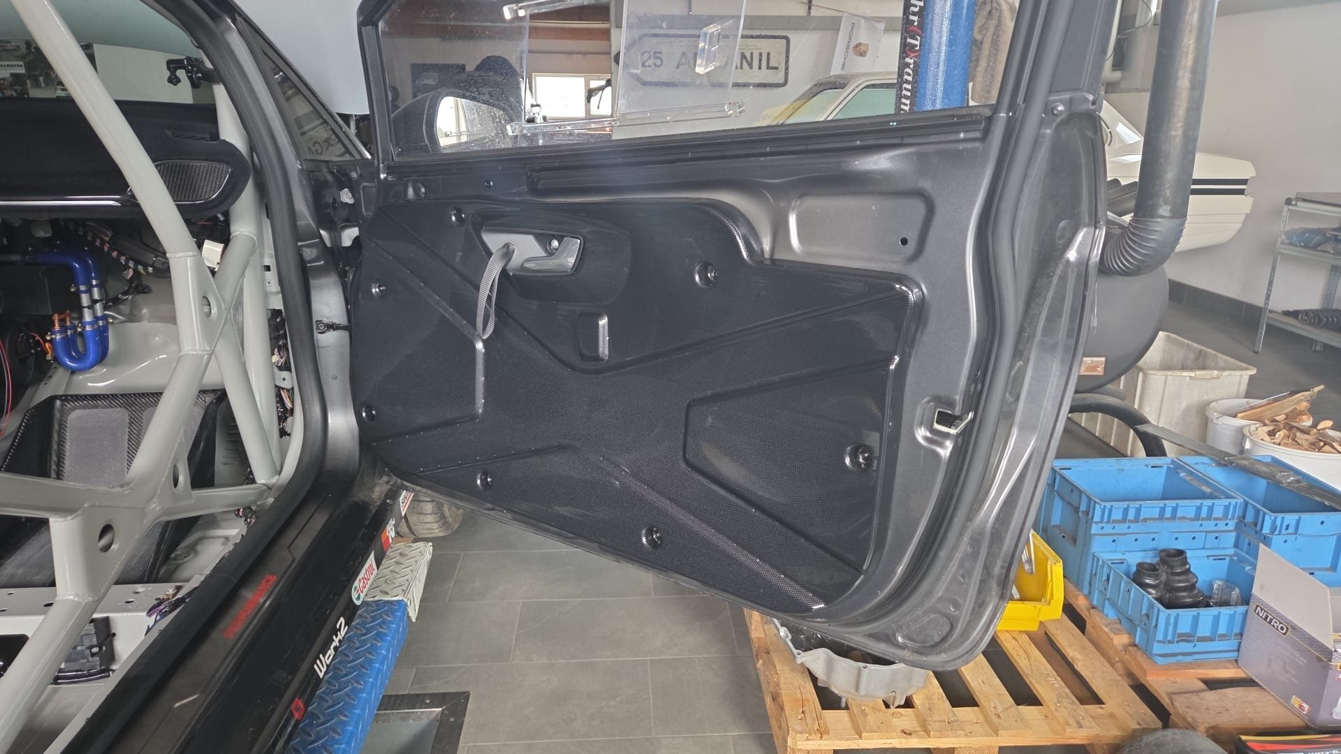

Die Carbon Türverkleidung und Abdeckung ist vom M-Sport Rally3 Fahrzeug.
Diese ist offiziell gar nicht zu bekommen da die Fahrgestellnummer gebunden ist und nur für Rally Fahrzeug Besitzer verfügbar sind.
Durch meinen Kontakt habe ich diese per Ausnahme bekommen. Darf sie aber nicht verkaufen oder abgeben.

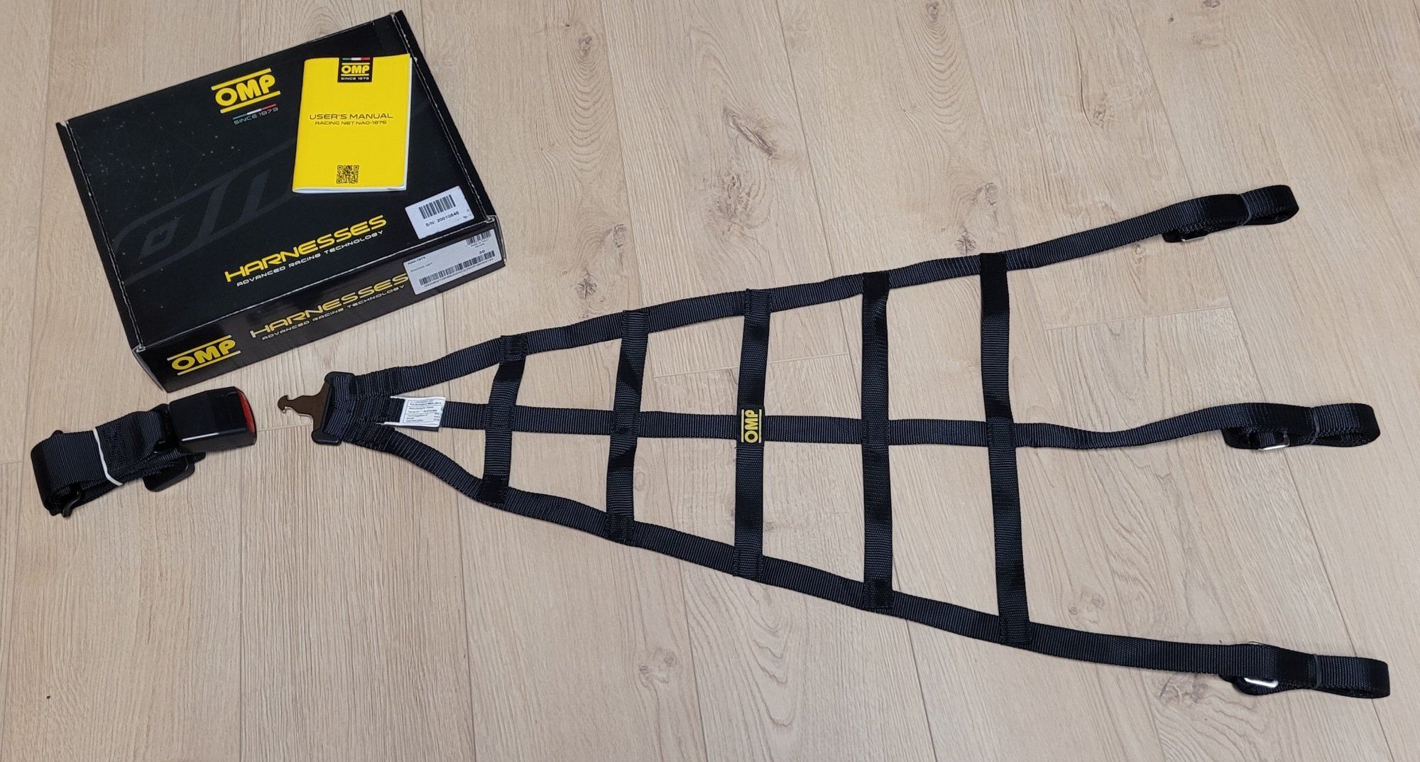

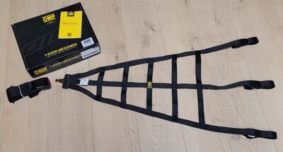

und mal wieder gibt's etwas neues. Es hört irgendwie nicht auf. :lol:

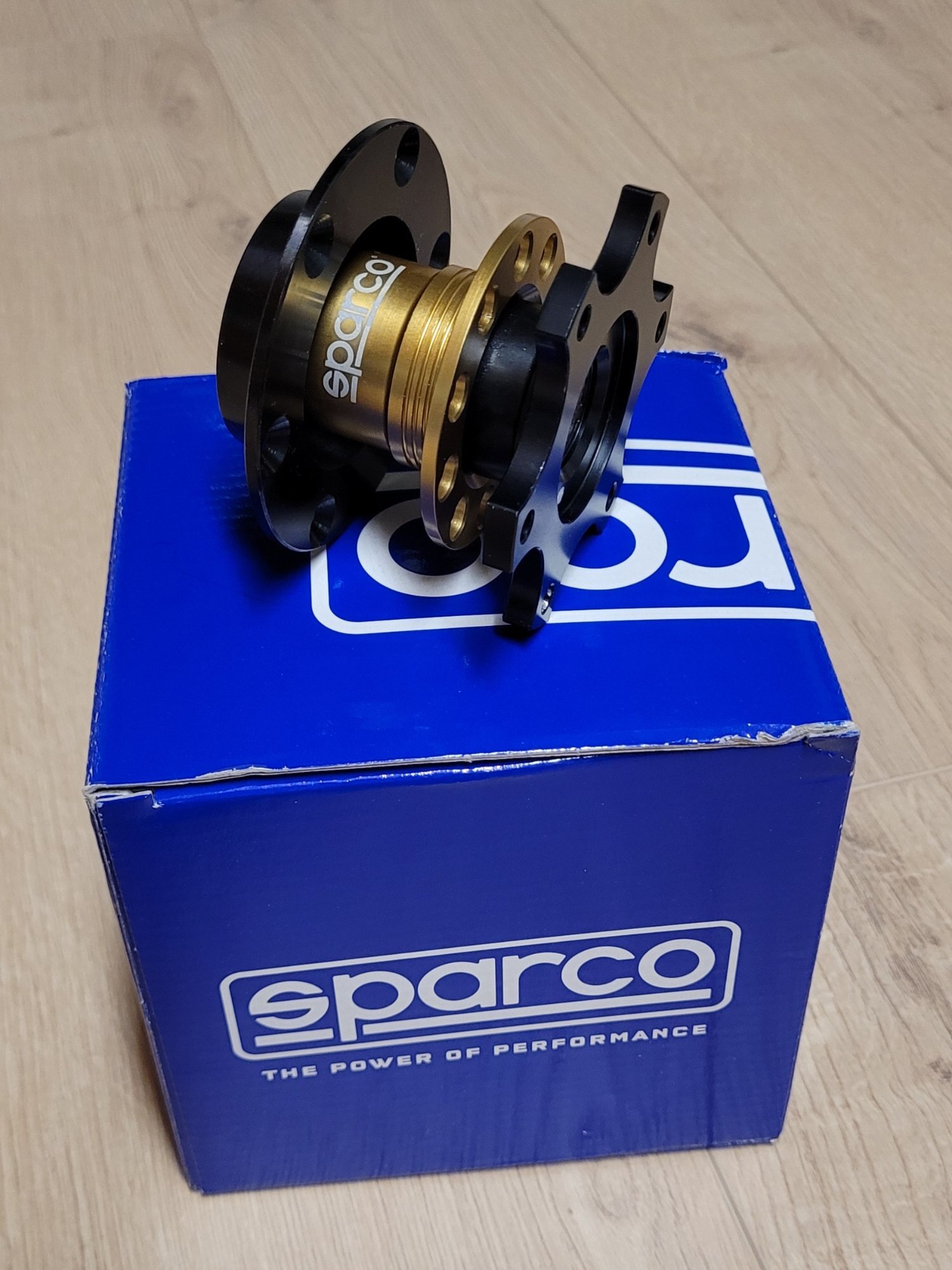

Es gab einmal ein Sparco Snap-off Adapter Gruppe N und einmal ein
OMP Fahrer-Sicherheitsnetz.
Das ganze muss natürlich noch verbaut werden. Mal schauen wann ich dazu komme. ;)
