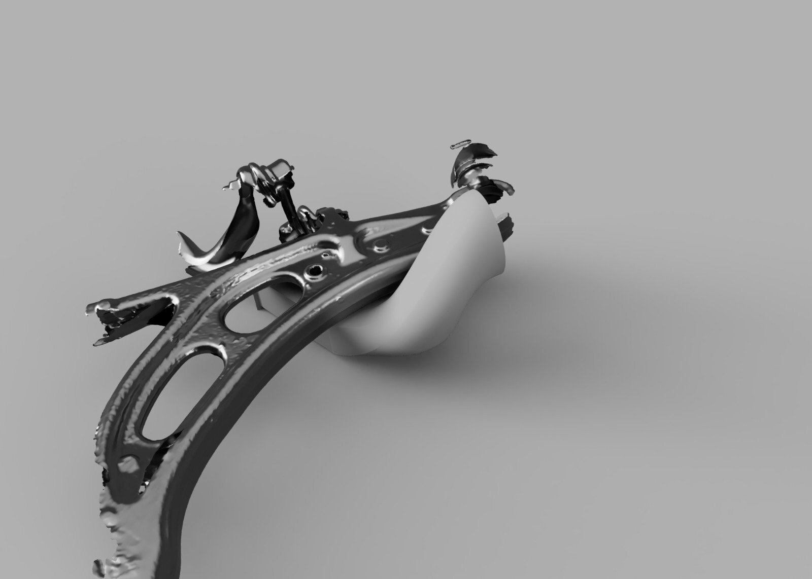

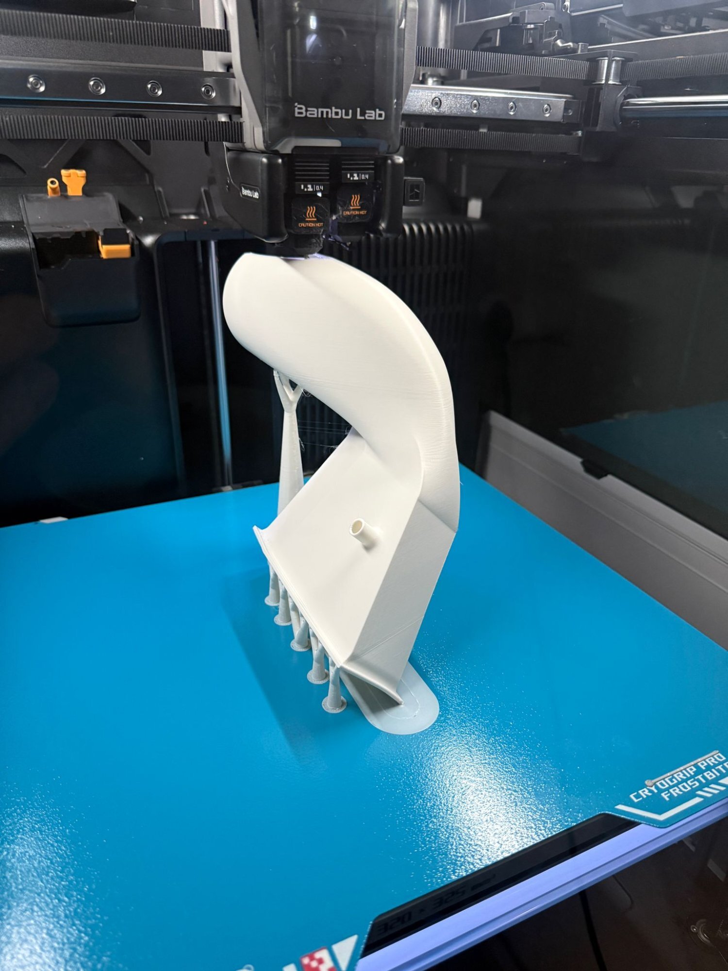

Vor einigen Wochen wurden mal die Radhausschalen und vorderen Querlenker mit dem 3D Scanner eingescannt. Mit dem Hintergrund eine eigene Bremskülungslösung zu "entwickeln" und mit dem 3d Drucker zu drucken, Da einer der Kanäle aus den USA defekt ist und es monetär nicht sinnvoll ist jedes Jahr neue zu bestellen :D.
Wichtig ist dabei, die Luft möglichst effektiv zur Bremse zu bekommen, ohne unnötig Platz im Radhaus zu verlieren – gerade wegen der Reifenfreiheit.
Der vordere Querlenker ließ sich überraschend gut scannen und liefert jetzt eine sehr brauchbare Grundlage für die weitere Konstruktion. So können wir die Halterung und Luftführung passend zum vorhandenen Bauraum entwickeln, anstatt alles nur grob auszumessen und auszuprobieren. So sieht mal der erste Prototyp aus:
