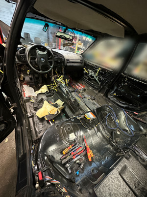

Somit gings zur nächsten Arbeit: Alles raus, was keine Miete zahlt.

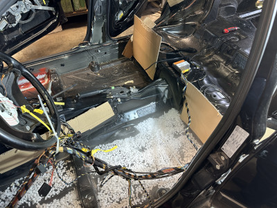

Dann ging es an die Teermatten. Ich habe es mit Trockeneis probiert, was auch gut ging. Für die seitlichen Matten habe ich mir Pappe zurechtgeschnitten und mit Panzertape befestigt. Das Eis sollte hier noch gut Abstand zum Tape haben bzw. die Pappe nicht zu viel bewegen, da sich der Kleber ebenfalls mit löst und nicht mehr stabil ist. Sobald die Teermatten eine schöne Frostschicht haben, lässt es sich ideal entfernen. Am besten funktionierte es mit einer Spachtel und dann leicht mit dem Hammer hinten draufhauen. So blieb am wenigsten Restkleber auf der Karosserie fest. Falls man an gewissen Stellen nicht mit der Spachtel gut hinkommt, kann das Draufhauen mit dem Hammer auf die Teermatten auch eine gute Lösung sein (vorausgesetzt die Matten sind kalt genug). Von vielen Leute habe ich gehört, dass 10-15kg ausreichen. Meiner Meinung nach ist man auf der 1000% sicheren Seite, wenn man 25-30kg bestellt. Somit bleibt das Eis in der Thermobox länger kalt und man muss sich keine Gedanken machen, irgendwo am Auto an Eis zu sparen und hat genug, um alles voll zu bedecken, um die zuvor besagte Frostschicht zu erhalten.
Dennoch blieb genug Restkleber übrig, welcher sich sehr hartnäckig entfernen lässt. Hier gab es eigentlich nur eine Lösung, die 1A funktioniert hat. Alles mit WD-40 ordentlich einnässen und über Nacht einwirken lassen. Danach konnte man es mit dem Tuch einfach wegwischen. SONAX Teerentferner war auch keine schlechte Lösung und funktionierte auch gut, wichtig ist auf jeden Fall, es lange einziehen zu lassen.
Das Ergebnis nach langen schrubben, vielen weggeworfenen Tücher und einmal alles trocknen sieht so aus:
Ich habe es geschafft, 10kg Teermatten so rauszubekommen. Hier sei jedoch gesagt, dass ich nicht alle entfernt habe (wie z.B. in der Tür oder im Kofferraum an der Seite), da es mir am Ende doch zu aufwendig war für nur weitere 2kg.
