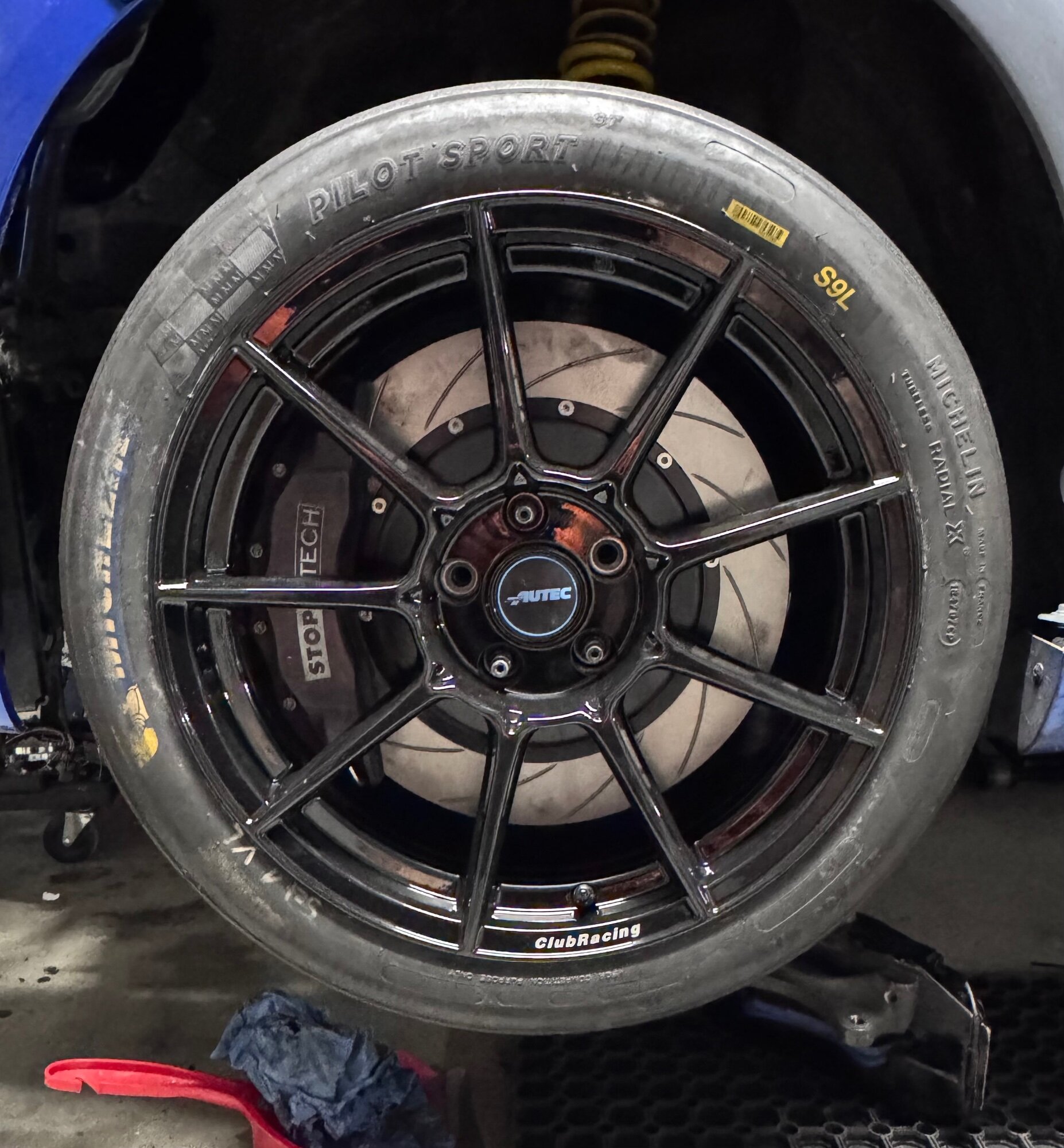

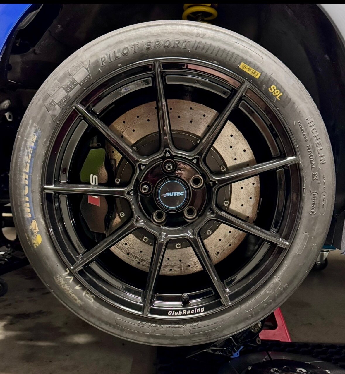

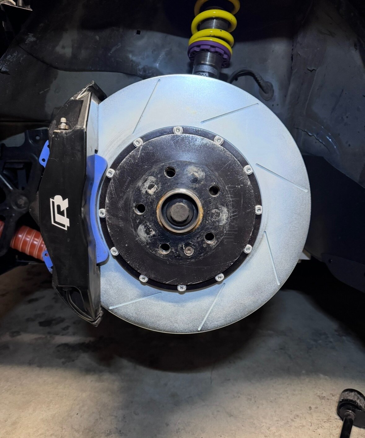

Dann ging es weiter mit der Gewichtssache an der Vorderachse. Ich wollte Gewicht zwar runter aber nicht an der Performance einbüßen.
Die ursprüngliche Movit was verbaut war wiegt vorne 40,6Kg (370x35 ,6Kolben), die geplante TTRS 8J 32,7Kg (380x32, 4Kolben) und die durch Zufall günstig bekommene Stoptech ST60 in 380x32 6Kolben —> 29,6Kg. Ersparnis an der VA ganze 11Kg!!! :shock:
Und alles passt unter eine 18“ 8-)

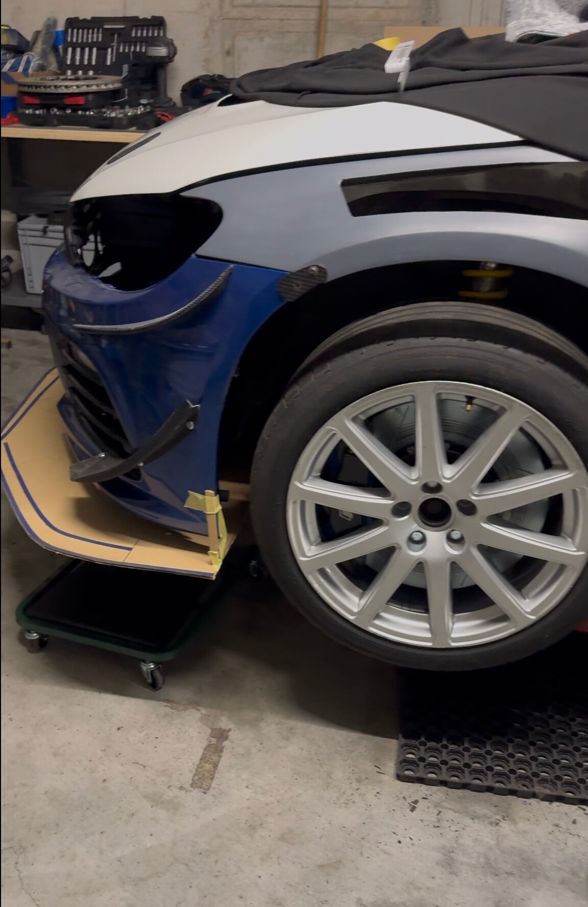

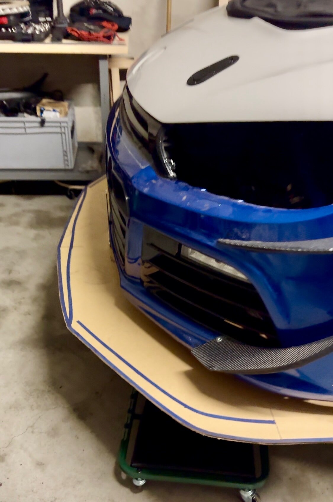

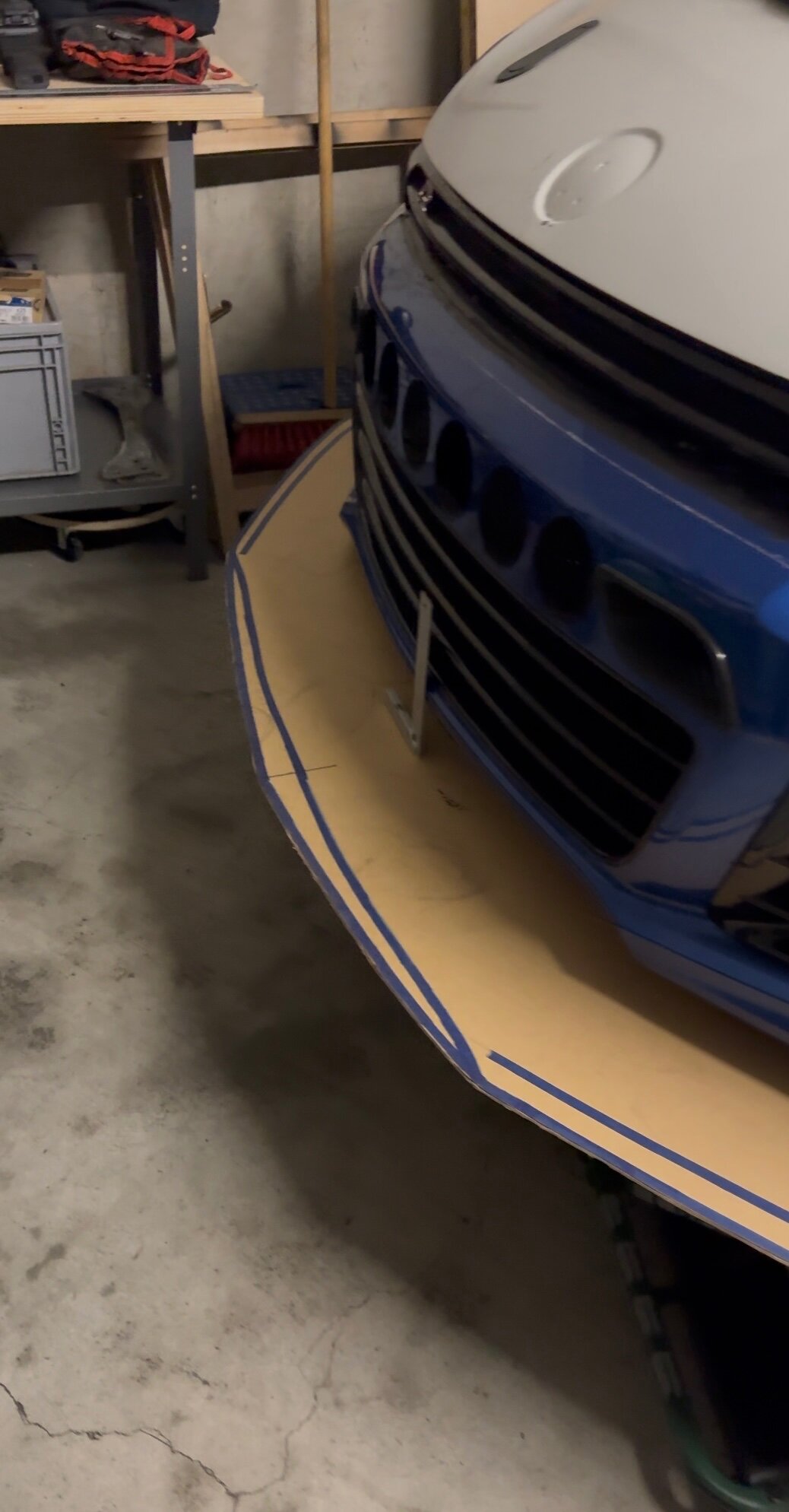

Das neue Vorhaben ist mir ein Splitter zu bauen. Aus Alu Dibond, Chassis mounted.
Die ersten Schablonen sind fertig, mehr auch nicht.
