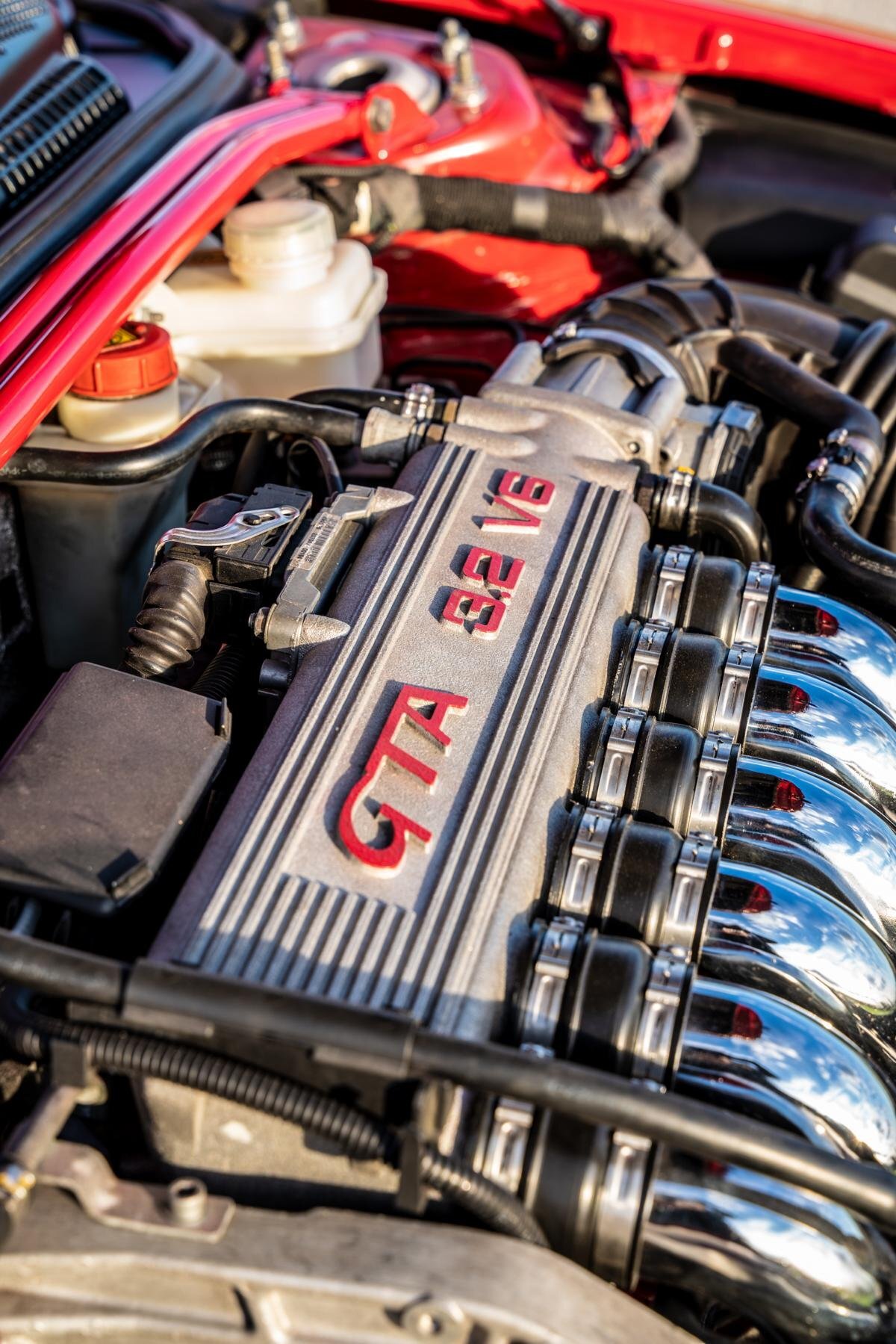

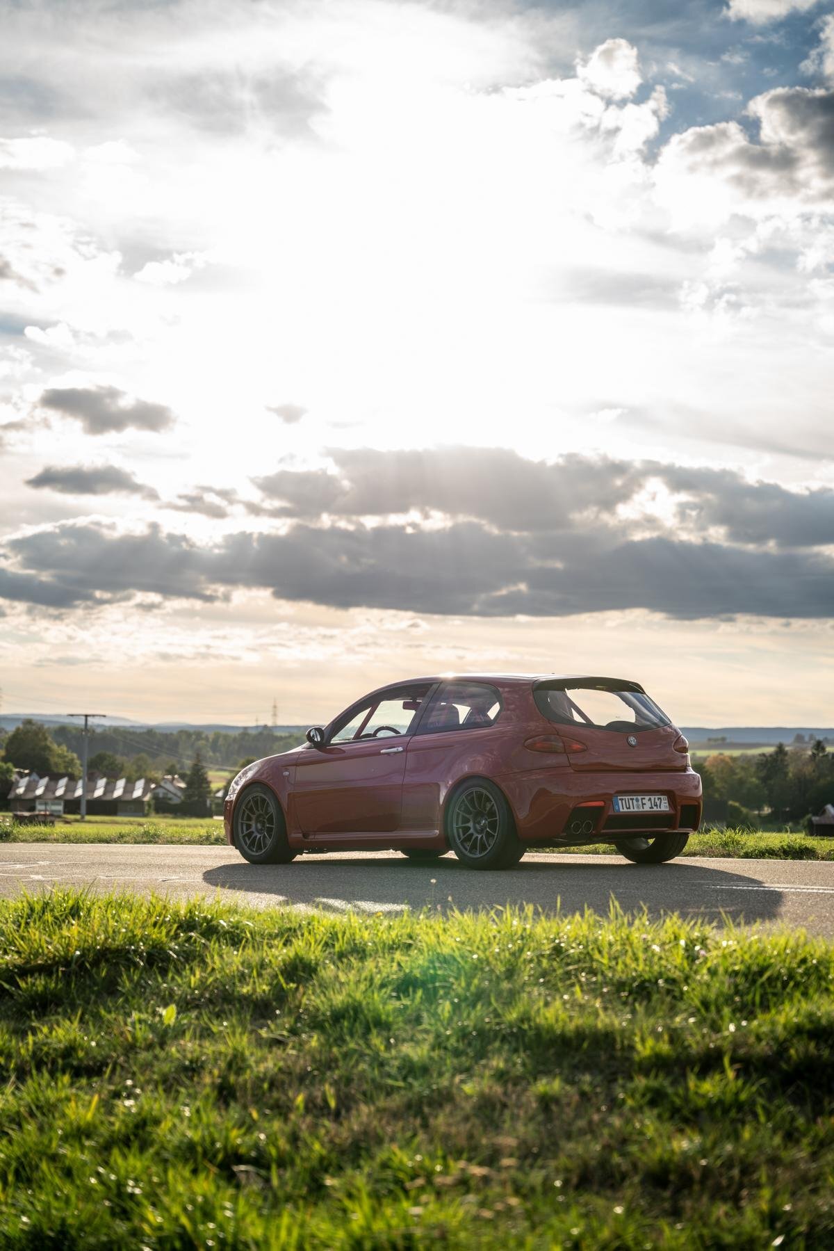

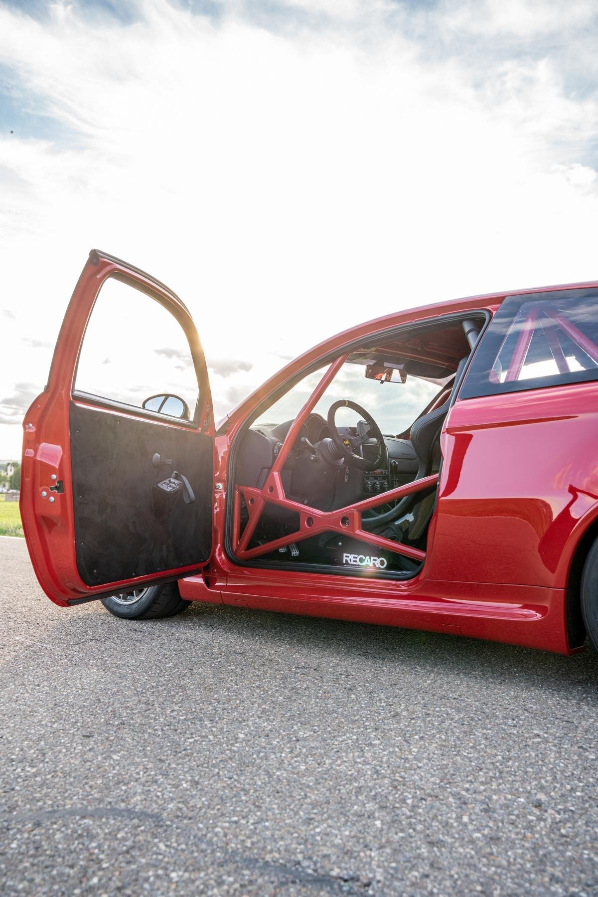

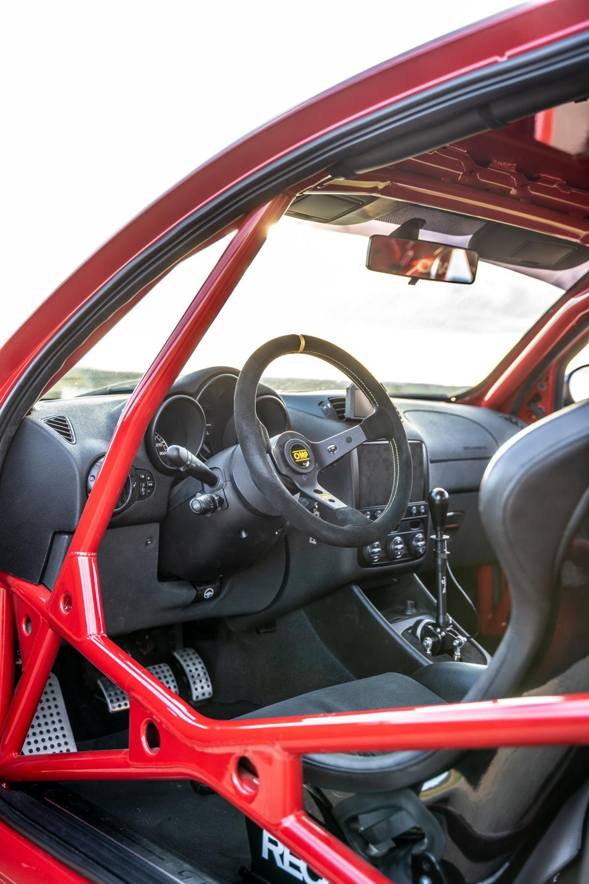

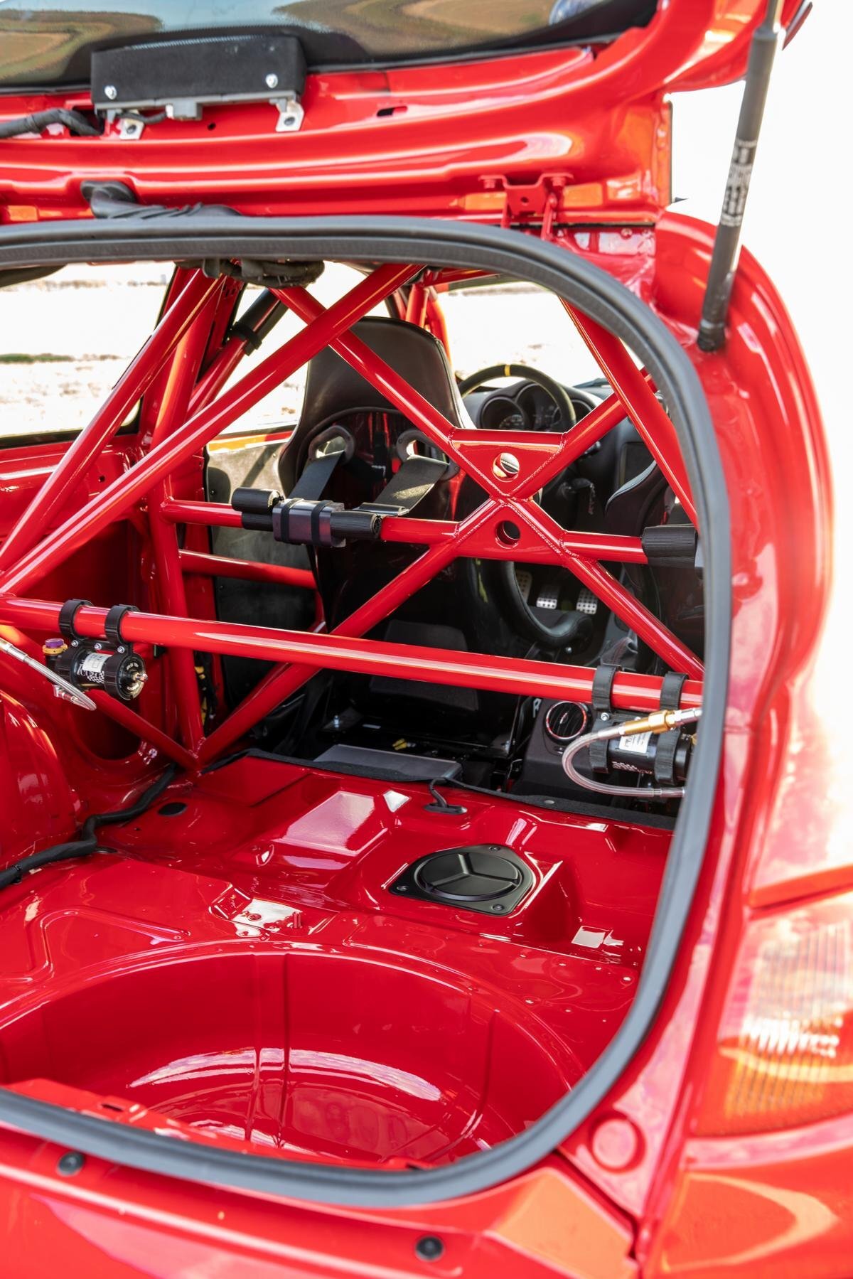

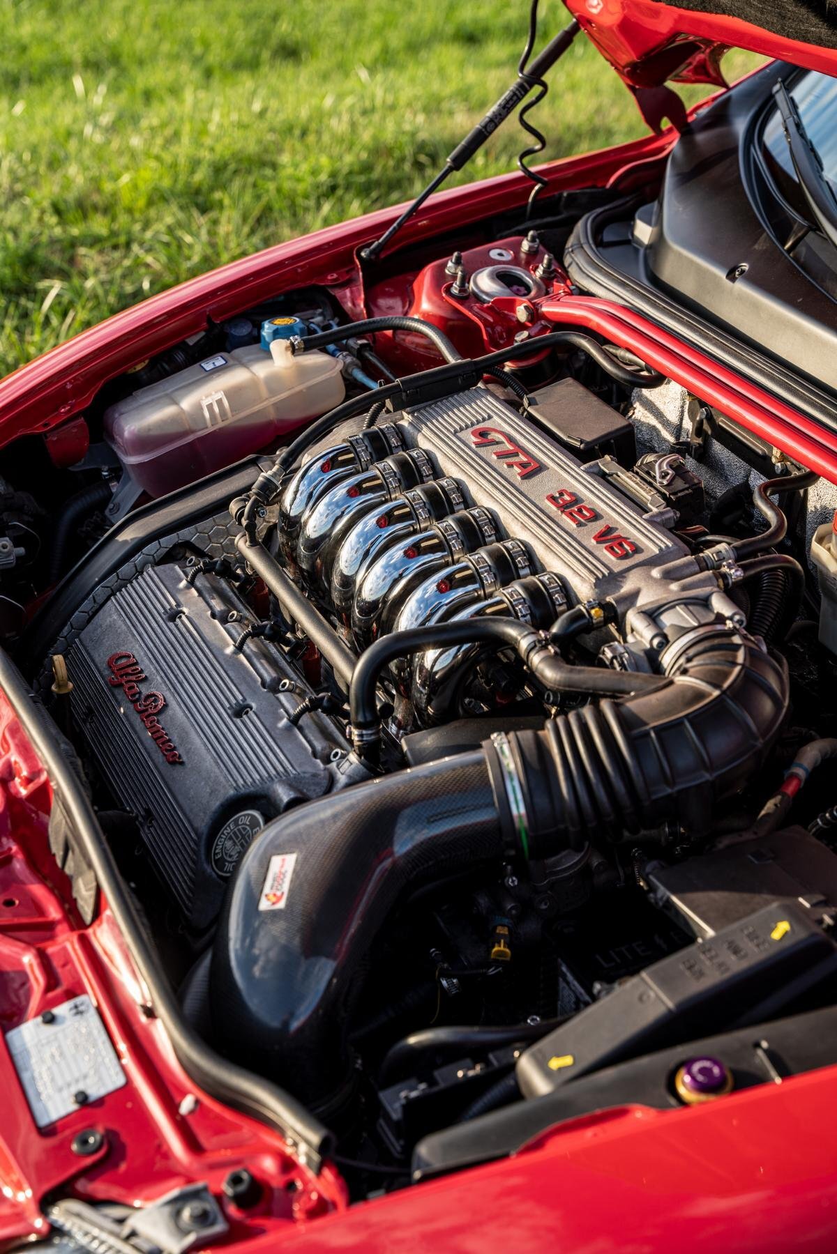

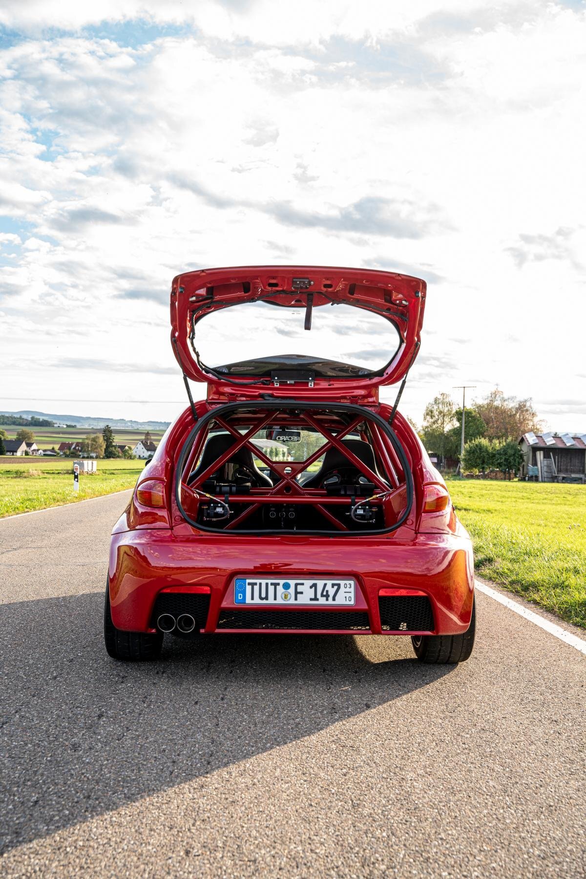

Hallo Zusammen,
hatte mein Auto im alten Forum schonmal vorgestellt, im letzten Jahr hat sich aber viel getan..
Kurz zusammengefasst
Alfa 147 GTA
- ca. 1270kg mit 1/2 Tank
- Stahlus Einschweißzelle
- Macrolonscheiben
- Protrack 9x17 ET 30, VA 255/40 17 HA 235/45 17
- Recaro Pole Position mit Schroth Gurten
- OMP Corsica Lenkrad
- KW V4 Racing
- Drexler Lamellensperre
- Eibach Stabis
- Tarox C83 2Teilig
- Bremse HA Umbeu auf Innenbelüftet

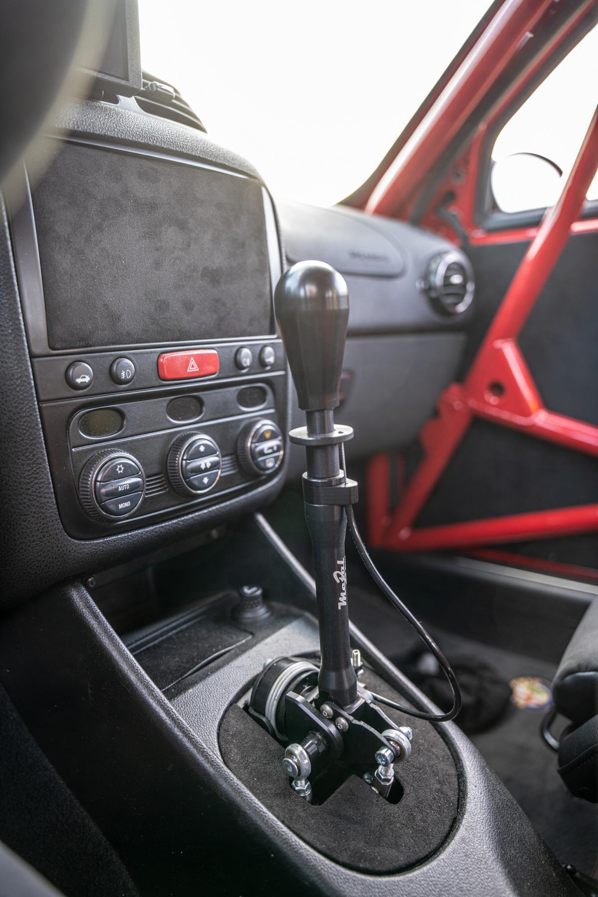

- Metal 2 Racing Shifter (noch nicht auf den Bildern)
- Supersprint MSD - ESD
- LiFePo Batterie
- Canchecked MFD32S
- Eigenbau Bremsenkühlung
- Eigenbau Ölkühlung
- Alu Wasserkühler
Seit 2012 in meinem Besitz und kein Ende in Sicht :D

Es geht, muss 5mm Distanzen fahren um genug Platz am Achsschenkel zu haben, die AR1 haben dann gut gepasst. Mit den A052 wird das schon nochmal enger.
Die Hinterachse ist tatsächlich eher ein Problem, da muss man wirklich ordentlich Bördeln.

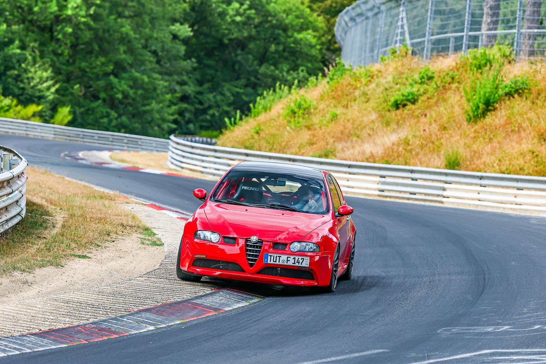

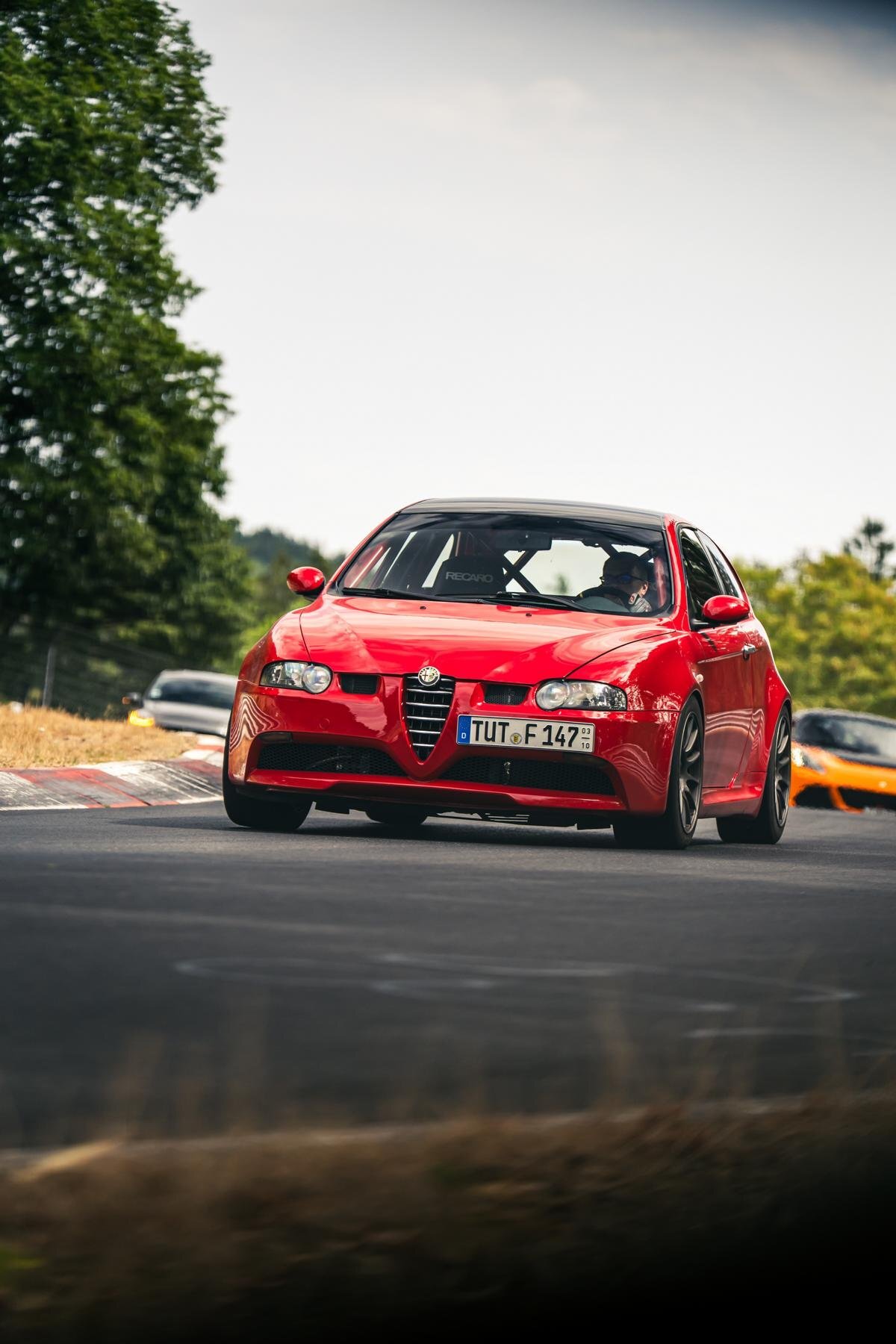

Mal ein paar Bilder vom Auto und auf der Nos. War wie immer schön zu sehen, dass auch so ein Exot gerne an der Nos gesehen ist.
